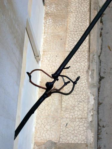

Θόρυβος σαν ηλεκτροκόλληση, λάμψη και φωτιά έξω από το μπαλκόνι. Πήρε φωτιά το καλώδιο τροφοδοσίας της ΔΕΗ. Ήρθαν οι άνθρωποι, το είδαν αλλά απλά το μπαλώσανε. Περιμένουμε να δούμε πότε θα περάσει στο μέλλον ο εργολάβος να το φτιάξει μια και καλή. Αλλά με λίγη μονωτική ταινία που βάλανε, λίγη βροχή/ήλιο να φάει τις επόμενες μέρες, θα αρχίσει να φωνάζει κίνδυνος θάνατος. Είναι και ακριβώς κάτω από το μπαλκόνι το μπάλωμα...
Μέχρι να πάρει φωτιά κάποιο σπίτι...

Υποθέτω ότι όλα αυτά συνέβησαν σε μια εναέρια παροχή σπιτιού!
Κάποιο βραχυκύκλωμα ενδεχομένως από φθαρμένες μονώσεις στο εκτεθειμένο τμήμα των αγωγών.
Προφανώς  αφού κόντυναν το καλώδιο αφαιρώντας το καμένο τμήμα του και το επανασύνδεσαν , πέρασαν και μονωτική ταινία για να προφυλάξουν κάπως τις ταλαιπωρημένες μονώσεις !
Από εκεί και πέρα βγαίνει σημείωμα προς τον εργολάβο της περιοχής και παίρνει και αυτό την σειρά του μαζί με όλα τα άλλα που βγαίνουν καθημερινά ! :)
Κίνδυνος πυρκαϊάς δεν είναι πιθανός αν δεν είναι συγκεντρωμένα από κάτω εύφλεκτα υλικά (που λογικά δεν θα πρέπει να υπάρχουν !
Και όσον αφορά σε κίνδυνο ηλεκτροπληξίας, αυτό είναι ακόμα πιο απίθανο, αν το βραχυκύκλωμα έγινε στην κολόνα, ακόμα και αν πέσει κάτω το καλώδιο , θα είναι πλέον χωρίς τάση !
Ψυχραιμία λοιπόν και  Υ Π Ο Μ Ο Ν Η ! ! ! ! !  :p

Όπως ακριβώς τα περιγράφεις
post-33281-0-96836600-1434453861_thumb.j
@UltraB, ε θα περιμένω πρώτα να δω τι θα γίνει με τον εργολάβο. Μετά θα πέσουν τα τηλέφωνα, αν τραβήξει πολύ.
Αυτό να το έχεις στο νου σου , γιατί αν κοπεί το καλώδιο, από ότι βλέπω το μεγαλύτερο μήκος του θα κρεμαστεί στην κολόνα!
Αν λοιπόν φτάνει να πλησιάσει στο έδαφος τότε υπάρχει κίνδυνος γιατί είναι πολύ πιθανό να έχει τάση !!!
Είναι η σχεδόν τυπική λύση για πρόχειρη επισκευή για να μην σβήσει το σπίτι, αλλά πρέπει να επισκευαστεί σωστά !

Η κολόνα είναι απέναντι, αλλά απέναντι παρκάρονται και τα αυτοκίνητα. Τώρα το μήκος του καλωδίου ίσως να είναι αρκετό για να πάει η άκρη πάνω στην άσφαλτο, δεν θα μου έκανε εντύπωση πάντως να πάει να κάτσει πάνω σε κάποιο μεταλλικό καπό.
