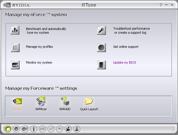

chroma Μάρτιος 1, 2005 #21 Κοινοποίηση Μάρτιος 1, 2005 Κοντζάμ Update my BIOS γράφει στη πρώτη σελίδα Link to comment Share on other sites More sharing options...
aristos87 Μάρτιος 1, 2005 #22 Κοινοποίηση Μάρτιος 1, 2005 Eγώ πάντως αυτό βλέπω Θα ξαναστίσω να δώ! Link to comment Share on other sites More sharing options...
chroma Μάρτιος 1, 2005 #23 Κοινοποίηση Μάρτιος 1, 2005 χμμμ παράξενο όντως, με το 2.00.20 βλέπω αυτό Link to comment Share on other sites More sharing options...
aristos87 Μάρτιος 1, 2005 #24 Κοινοποίηση Μάρτιος 1, 2005 Ok εφτιαχε... το ξαναέστησα.... και οκ Τι κάνουμε τικ? Link to comment Share on other sites More sharing options...
ison Μάρτιος 2, 2005 #25 Κοινοποίηση Μάρτιος 2, 2005 Το aytomatic reboot...εκτος και αν σου χρειαζοντε και τα αλλα....στο load bios rom δεινε το bios σε .bin μορφη.... Link to comment Share on other sites More sharing options...
aristos87 Μάρτιος 2, 2005 #26 Κοινοποίηση Μάρτιος 2, 2005 To update boot block τι ακριβός είναι???? Link to comment Share on other sites More sharing options...
ison Μάρτιος 2, 2005 #27 Κοινοποίηση Μάρτιος 2, 2005 In general, flash BIOS corruption is caused by incompatible add-in cards, aborted flash updates caused by power supplies or power fluctuations, or improper BIOS images. These failures can be caused by inconsistent process issues and are not normally device or motherboard related problems. Since most newer BIOS code used today includes an option known as Boot Block Protection, such failures can often be reliably recovered.A Boot Block type BIOS is divided into two distinct sections. The first section - the so-called Boot Block - contains information necessary to initialise only critical system devices such as the processor, memory and ISA video devices as well as the floppy drive. The Boot Block is write protected and can not be over written by a BIOS flash utility.The second section is the System Block, which contains the information necessary to initialise all other system devices such as the video system, input devices, storage devices, COM ports and peripherals and performs the Power On Self Test.The precise details for recovering from a corrupted BIOS varies for the different BIOS distributions, but typically involve recovering a working version of BIOS code from a floppy disk. In one case, use of an ISA video adapter card will avoid you having to perform the recovery procedure blind! Link to comment Share on other sites More sharing options...

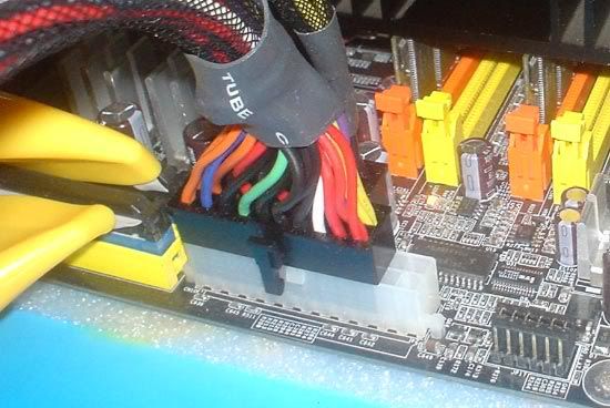

Dorian Μάρτιος 2, 2005 #28 Κοινοποίηση Μάρτιος 2, 2005 Αρχική απάντηση από Reaper Πήγα σήμερα να βάλω και εγω την δικία μου (nF4 SLI-D) και στο ATX Power Connector εχει 12(σε κάθε σειρά) υποδοχές ενω το τροφοδοτικό(chieftec 360W) εχει 10(σε καθε σειρά)!τελικά που να το συνδέσω,(το μόνο που γίνετε ειναι να αφησω κενες τις 4 πανω υποδοχές που είναι +3.3VDC-COM +12VDC-+5VDCΔεν ξέρω μπορεί να ειναι ηλίθια η ερώτηση αλλα βοηθήστε με γιατι δεν είμαι πολύ έμπειρος και δεν θέλω να κάνω καμία βλακεία... από ότι έχω βρει μέχρι τώρα όλες οι μητρικές είναι συμβατές με 20πιν τροφοδοτικά, αφήνοντας κενές τις έξτρα 4 θέσεις. για τα 20->24 Pin αντάπτορες πιο πολλά αρνητικά σχόλια έχω διαβάσει παρά θετικά και ότι ουσιαστικά είναι άχρηστα αν όχι επικίνδυνα. για το nvidia firewall τελικά έχει καταλάβει κανείς αν κάνει δουλειά; Link to comment Share on other sites More sharing options...

Reaper Μάρτιος 2, 2005 #30 Κοινοποίηση Μάρτιος 2, 2005 Ρε παιδία επειδή δεν βγάζω άκρη με αυτα που λέτε. Εσείς πως συνδεσατε την μητρική με το τροφοδοτικό?? Τελικά πρεπει να εχω 24πινο τροφοδοτικό ή και ενα 20πινο μπορώ να το βαλω(στη σωστή θέση δηλ να αφήσω κενές τις 4 πανω υποδοχές) χωρις προβλημα??? Please βοήθεια γιατί έχω να παίξω GAME πανω απο ενα μήνα Link to comment Share on other sites More sharing options...
chroma Μάρτιος 2, 2005 #31 Κοινοποίηση Μάρτιος 2, 2005 Παίζει κανονικότατα και σε συνθήκες ο/c με μνήμες από τη 5ρα. Link to comment Share on other sites More sharing options...
Bird Μάρτιος 3, 2005 #32 Κοινοποίηση Μάρτιος 3, 2005 Αρχική απάντηση από Reaper [Χθες, στις 13:12] Ρε παιδία επειδή δεν βγάζω άκρη με αυτα που λέτε. Εσείς πως συνδεσατε την μητρική με το τροφοδοτικό?? Τελικά πρεπει να εχω 24πινο τροφοδοτικό ή και ενα 20πινο μπορώ να το βαλω(στη σωστή θέση δηλ να αφήσω κενές τις 4 πανω υποδοχές) χωρις προβλημα??? Please βοήθεια γιατί έχω να παίξω GAME πανω απο ενα μήνα δουλευει μια χαρα οπως δειχνει η εικονα του chroma.Εαν εχεις 24pin Μπορεις να χρησιμοποιησεις το 24πιν Link to comment Share on other sites More sharing options...

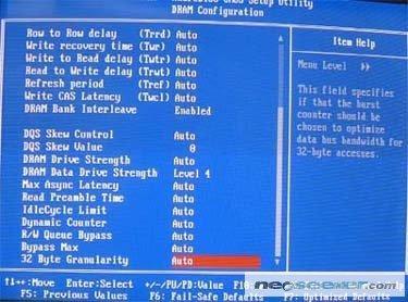

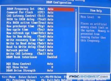

Alexandros Μάρτιος 6, 2005 #34 Κοινοποίηση Μάρτιος 6, 2005 kIlGoRi δεν εχω αντιμετωπισει προβλημα με συσκευες υΣΒ2 μεχρι τωρα Να μπουμε λιγο στο ζουμι ? ... και εννοω το The Genie BIOS ... εχουμε τα εξης.. 1. Command Per Clock On/Off 2. CAS Latency Control (TCL) 1.0-4.5 in 0.5 steppings 3. RAS Latency Control (TCL) 0-7 Bus Clocks 4. Min RAS active time (Tras) 0-15 Bus Clocks 5. Row Precharge Time (Trp) 0-7 Bus Clocks 6. Row cycle time (Trc) 7-22 Bus Clocks 7. Row Refresh Cycle Time (Trfc) 9-24 Bus Clocks 8 . Row to Row Delay (Trrd) 0-7 Bus Clocks 9. Write Recover Time (Twr) 2-3 Bus Clocks 10. Write to Read Delay (Twtr) 1-2 Bus Clocks 11. Read to Write Delay (Trwt) 1-8 Bus Clocks 12. Refresh Period (Tref) 16-4708 Cycles; varied stepping size 13. Write CAS Latency (Twcl) 1-8 Bus Clocks 14. DRAM Bank Interleave On/Off 15. DQS Skew Control Increase/Decrease Skew 16. DQS Skew Value 0-255 17. DRAM Drive Strength Level 2-8 18. DRAM Data Drive Strength Level 1-4 19. Max Async Latency 1-15ns 20. Read Preamble Time 2-9.5ns in 0.5 ns steppings 21. Idle Cycle Limit 0-256 Cycles; stepping increments are double the previous value 22. Dynamic Counter Enable/Disable 23. R/W Queue Bypass 0,4,8,16 24. Bypass Max 0-7 25. 32 Byte Granularity 4 or 8 Bursts OΥΤΕ ΛΙΓΟ ΟΥΤΕ ΠΟΛΥ εχουμε 25 ρυθμισεις το λιγοτερο !! Εκτος των πρωτων 5-6 που ειναι καπως γνωστες, στα υπολοιπα τι κανουμε ? Τα αφηνουμε στο AUTO ? Γιατι το να πειραματιστουμες με 25 ρυθμισεις ειναι αδυνατον καθως οι συνδιασμοι ειναι χιλιαδες. Υπαρχει καποιος τυφλοσουρτης ? Link to comment Share on other sites More sharing options...
Alexandros Μάρτιος 6, 2005 #35 Κοινοποίηση Μάρτιος 6, 2005 Και οι υπολοιπες ... Link to comment Share on other sites More sharing options...
.38-.45 Μάρτιος 6, 2005 #36 Κοινοποίηση Μάρτιος 6, 2005 Αρχική απάντηση από kIlGoRi [Σήμερα, στις 13:22] λοιπον παιδια εχω το εξης προβλημα ... δεν μου αναγνωριζει USB 2 συσκευες παρολο που εχω ολους τους τελευταιους drivers ... (μου τις αναγνωριζει ως απλες usb ) συγκεκριμενα εναν εξωτερικο δισκο usb2 ξερει κανεις τι μπορει να παιζει >?>?? καπου ακουστηκε, πως δεν πρεπει να βαλεις τους οδηγους για usb που εχει μεσα στο cd, γιατι τα βλεπει μετα σαν 1.1. εγω τους εβαλα χωρις να το ξερω αυτο, και δεν ειχα προβλημα με κατι (ισως βεβαια και να μην εχω usb 2.0 συσκευες). οταν εβαλα ενα stick, το αναγνωρισε σαν usb 2.0, κατι φορτωσε, εκανε restart, κι επαιξε κι αυτο. @ Alexandrosαναλογα τις μνημες που εχεις. πανω - κατω, ειναι γνωστα. ψαξε λιγο στο forum να δεις τη εχουν βαλει οι αλλοι. κατεβασε το A64 Tweaker, και σκαλισε λιγο, να δεις τα δικα σου που θα παιξουν. Link to comment Share on other sites More sharing options...
