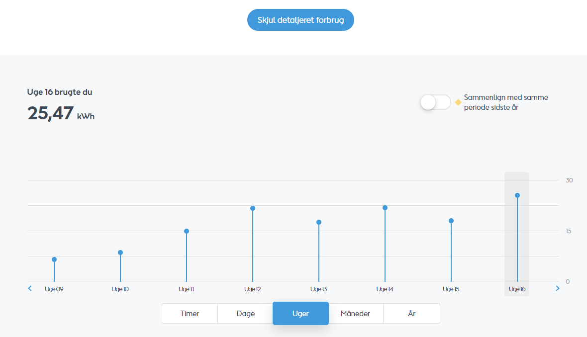

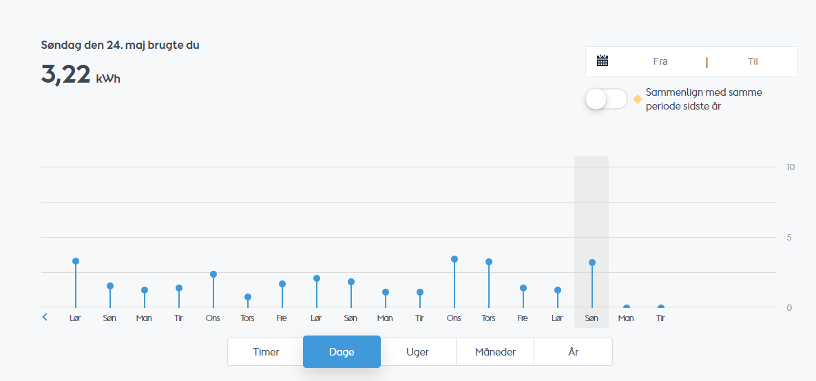

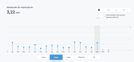

Αυτό που μου αρέσει πολύ είναι ο μετρητής που βλέπεις online το τι καις (smart meter - τρίτη σήμερα, βλέπω τι έκαψα μέχρι την κυριακή που μας πέρασε):
Κι εδώ φαίνεται η εβδομαδιαία κατανάλωσή μου που πετάχτηκε από τις ~12 κιλοβατώρες προ καραντίνας στις 25:
