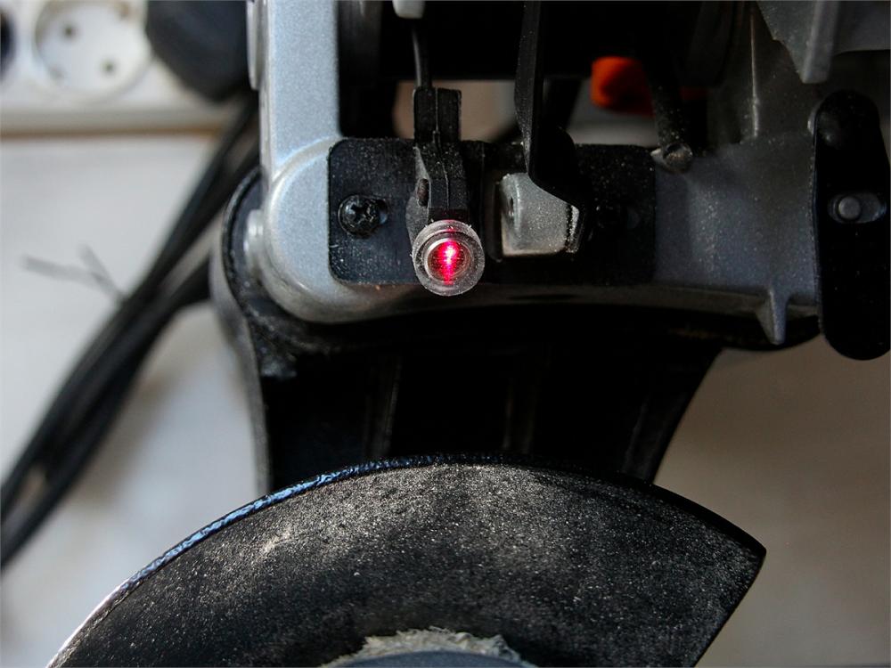

ZoSo Μάϊος 10, 2017 #301 Μάϊος 10, 2017 Μπαταρια για το λειζερ? Δεν παιρνει ρευμα απο το καλωδιο? Εχουν ξεχωριστη μπαταρια μονο για το λειζερ?
STA01 Μάϊος 10, 2017 #302 Μάϊος 10, 2017 Δεν μου το έκανεαπο την αρχή. Σε καποια κοπή, ενα κομμάτι ξύλου χτυπησε το λειζερ το οποιο αναβει κανονικα αλλα δεν δημιουργει φωτεινη ενδειξη στην επιφάνεια. Οι μπαταριες πρεπει να ειναι ΟΚ Δεν ξερω αν μπροστα απο το λειζερ ειχε κατι σαν διαθλαστικο φακό ...
karmen1983 Μάϊος 10, 2017 Author #303 Μάϊος 10, 2017 πριν 4 ώρες, το μέλος STA01 έγραψε: αναβει κανονικα αλλα δεν δημιουργει φωτεινη ενδειξη στην επιφάνεια. Δες αυτό που σου είπα με το χέρι σου και άσε προς το παρόν το ότι δε φαίνεται στην επιφάνεια. Αν βάλεις το χέρι σου μπροστά στο Laser βλέπεις να κάνει γραμμή ή είναι ξέρω γω μία κουκίδα; Μπροστά στο laser έχει συνήθως ένα διαθλαστικό/φακό για να δωσει τη γραμμη. Πχ δες το δικό μου Αν δεν δινει γραμμη τότε έσπασες λογικά το διαθλαστικό/φακό. Οπότε είτε επικοινωνείς με το service του LIDL (Θα βρεις πληροφορίες στο πρώτο Post του θέματος εδώ), είτε αγοράζεις ένα Laser cutting guide και αντικαθιστάς το washer του τροχου σου https://www.amazon.com/Oshlun-LG-M01-Miter-Portable-Laser/dp/B002PMV4UG/ref=sr_1_1?ie=UTF8&qid=1494404074&sr=8-1&keywords=laser+cutting+guide+miter+saw ή το ακόμα καλύτερο σταμάτα να κοιτάς το laser Οταν θες ακρίβεια κατέβαζε τον τροχο σου όπως είναι σταματημένος δες που ακουμπάει προσάρμοσε το κομμάτι και προχώρα στην κοπή. Μπορεί να ακούγεται βαβούρα αλλά είναι υπόθεση δευτερολέπτων και σιγά σιγά θα το κάνεις και μηχανικά. Στο δικό μου εχω σταματήσει να χρησιμοποιώ το laser πριν 7 ώρες, το μέλος ZoSo έγραψε: Μπαταρια για το λειζερ? Δεν παιρνει ρευμα απο το καλωδιο? Εχουν ξεχωριστη μπαταρια μονο για το λειζερ? Και όμως 2
STA01 Μάϊος 10, 2017 #304 Μάϊος 10, 2017 Karmen Σ ευχαριστώ πολυ για την άμεση ενημέρωση. Το χερι το εβαλα γοα δοκιμη απ την πρωτη στιγμή και τίποτα. Θα επικοινωνήσω με το servise και αν δεν ειναι χρονοβορα διαδικασία θα το στειλω για επισκευή, διαφορετικά κοπές με το ματι. 1
ZoSo Μάϊος 10, 2017 #305 Μάϊος 10, 2017 Με το δισκοπριονο χειρος παντως που εχω, οταν χρησιμοποιουσα το laser ή/και τον οδηγο παραλληλης κοπης, εκοβα θεοστραβα. Με το ματι κοβω πιο ισια. Δοκιμασε και εσυ μηπως σε βολευει, μην τρεχεις για το laser χωρις λογο
