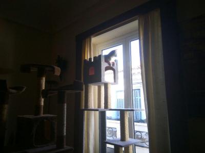

Mάστορα Στέλιο δεν σχολίασες ακόμη τον Πύργο :)
Σαν εμπλεκόμενος με την κατασκευή του (κάποιων δομικών στοιχείων του, που θέλανε "πλάτη" )
αισθάνομαι μια κάποια . . .  μετριοφροσύνη και συστολή ! :blush:

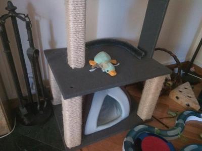

Το λοιπόν, ή όλη κατασκευή ήταν ενδιαφέρουσα τόσο για την στιβαρότητά της όσο και για την διαφορά κόστους της από το έτοιμο, για το αν μου αρέσει ή όχι, είναι αδιάφορο, δεν μπορώ να μπω στο μυαλό του . . . γάτου! :)
Αυτός από ότι φαίνεται πολύ το εκτίμησε ! :D

Ευχαριστώ Στέλιο να εισαι καλά και σε ξαναευχαριστώ για τις κολόνες :)
