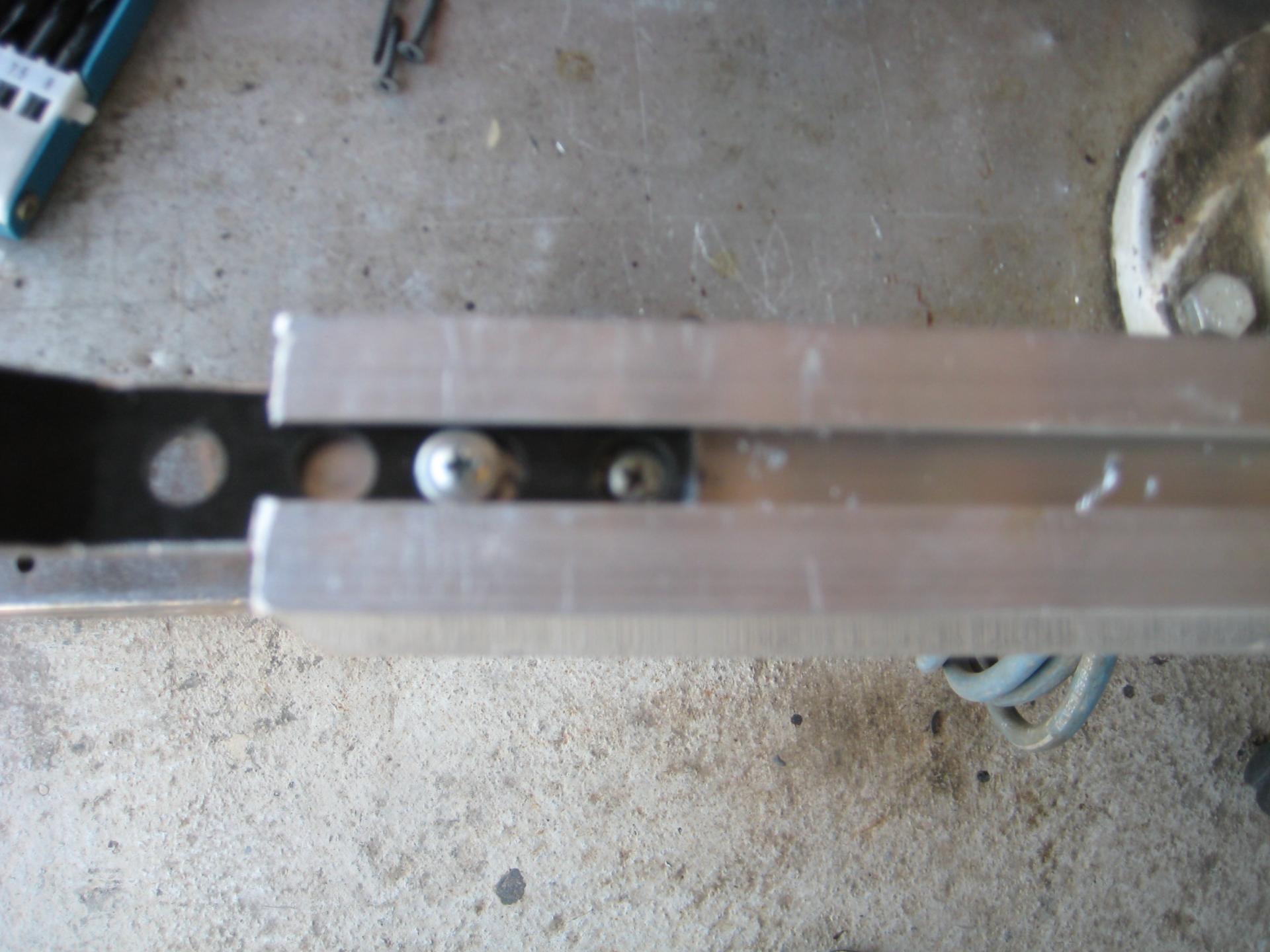

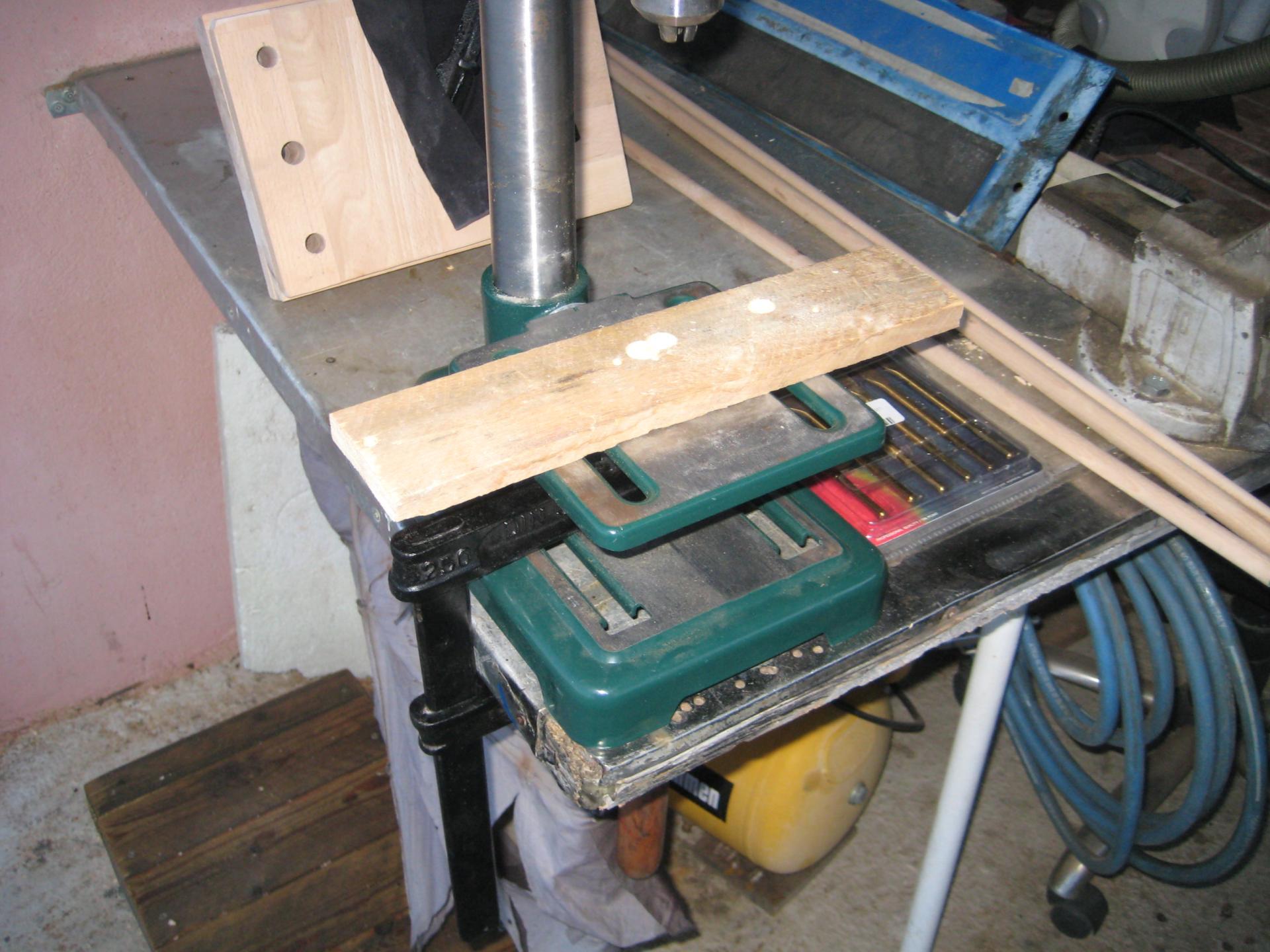

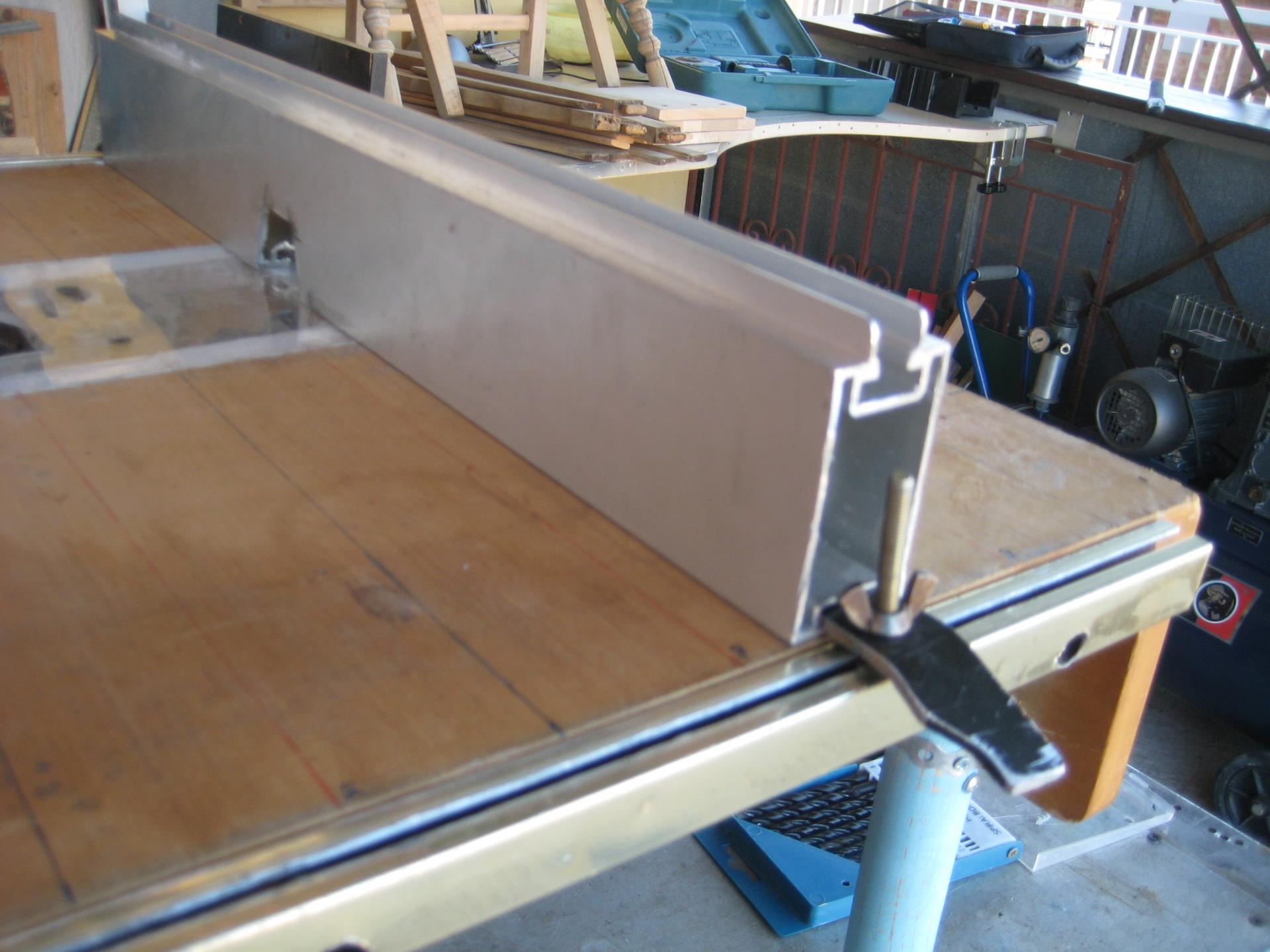

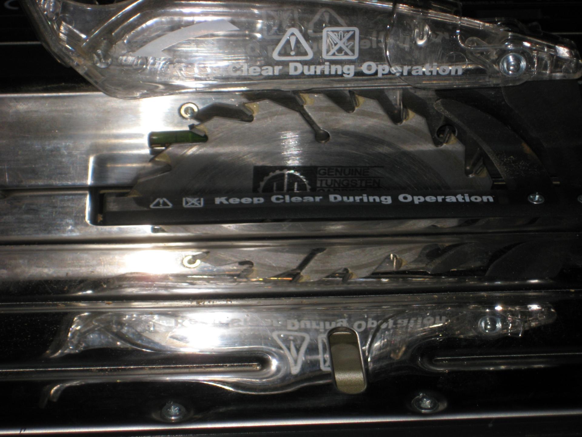

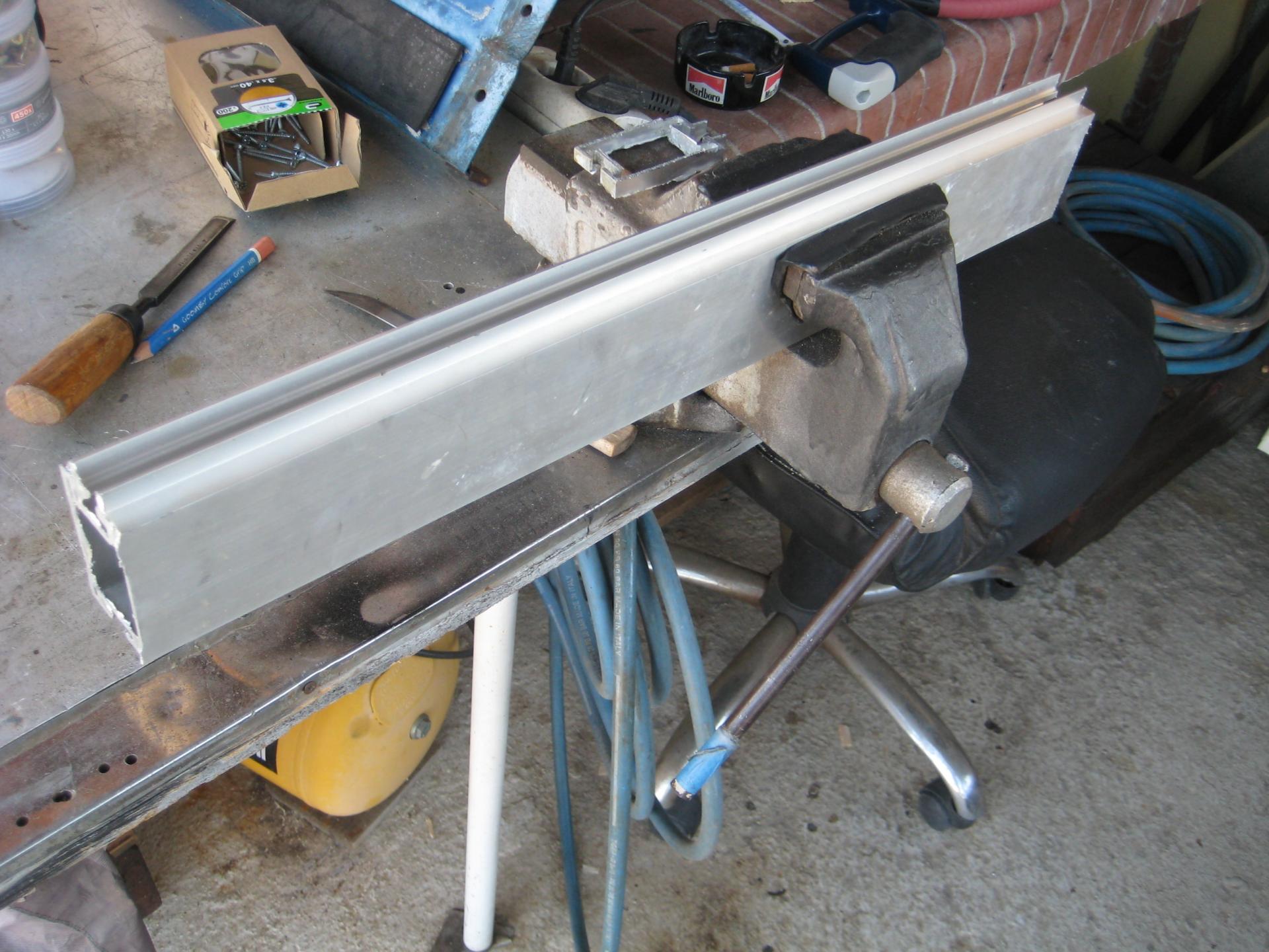

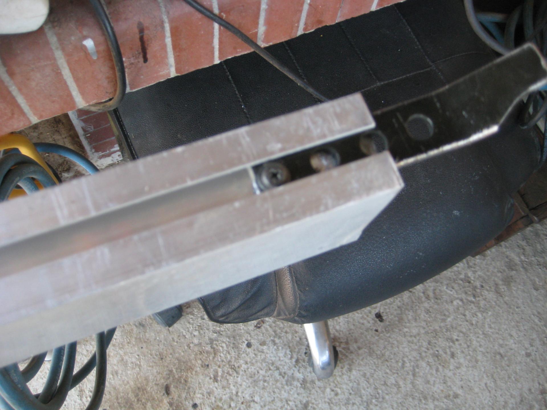

IMG_3004.thumb.JPG.d188fd68c3de2b164492b2ac883e5caf.JPGIMG_3005.thumb.JPG.d942078d2ef69c1cf33ca2a3c710e6af.JPG

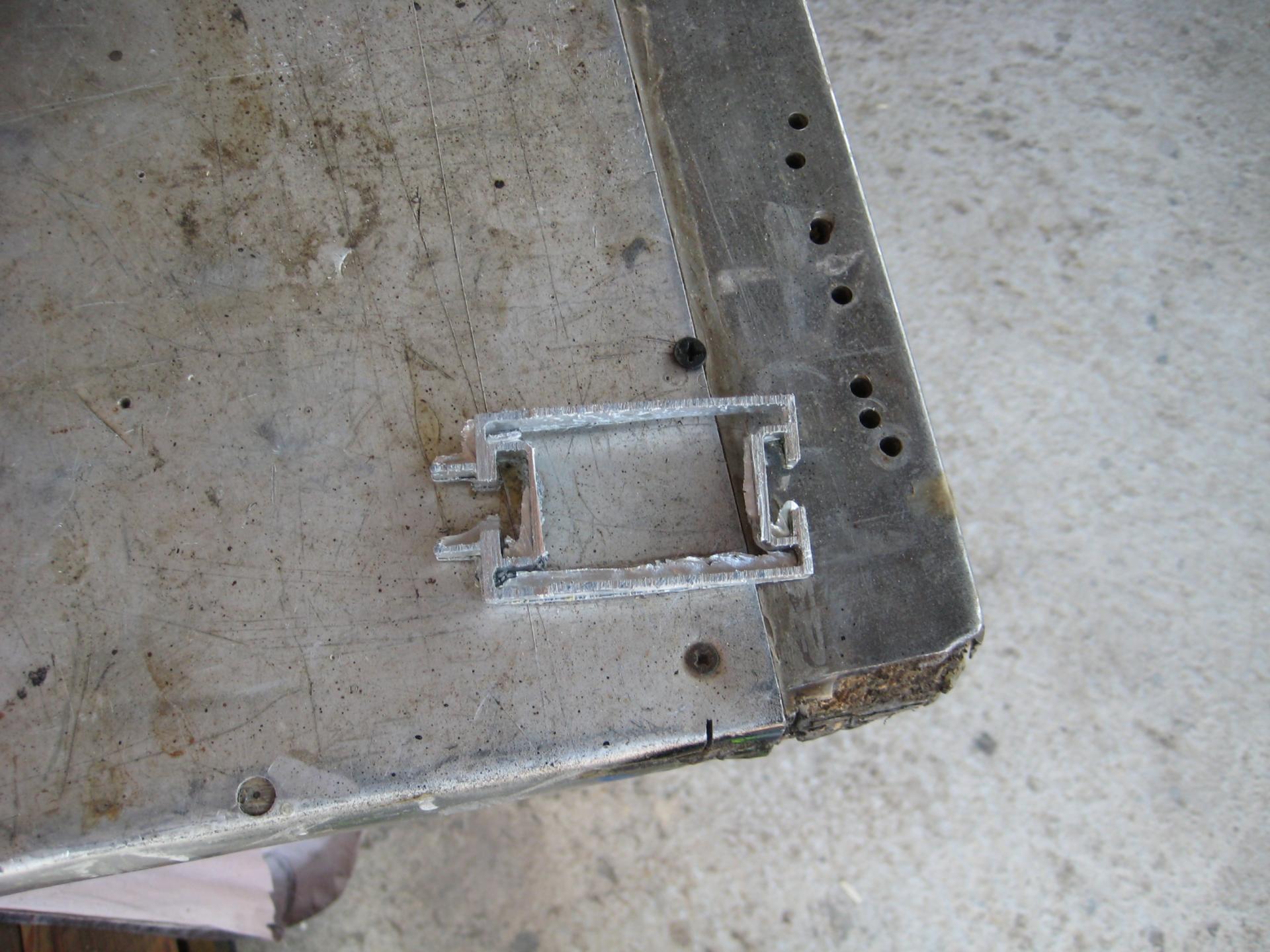

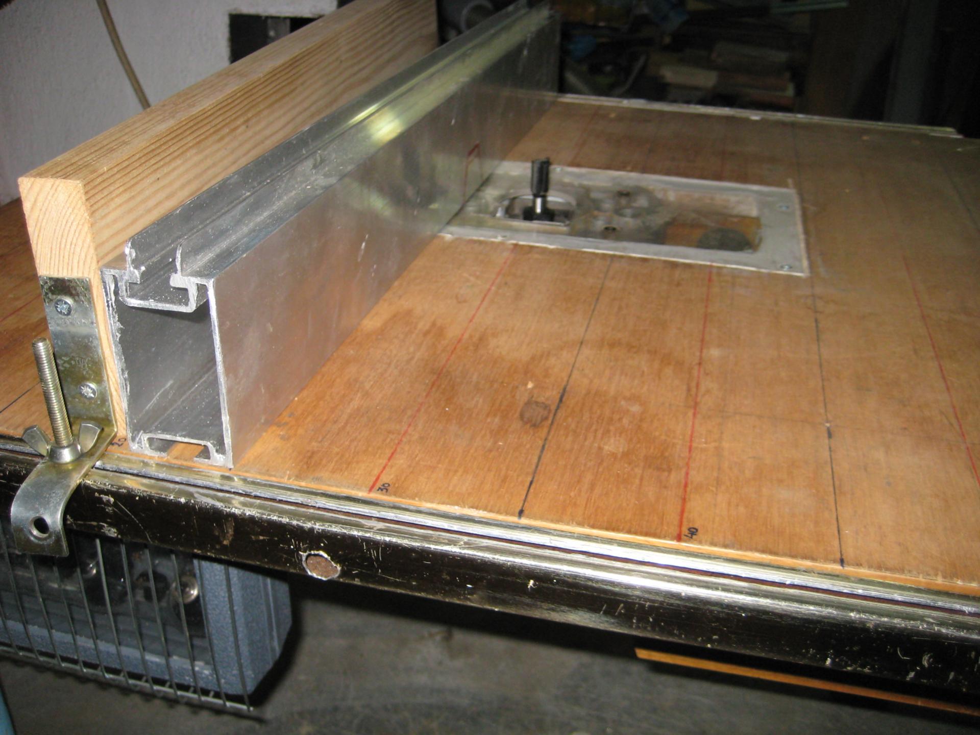

Κοπηκε κομματι αλουμινιου απο το τη μαντρα με σκραπ στο μηκος του τραπεζιου του ρουτερ...

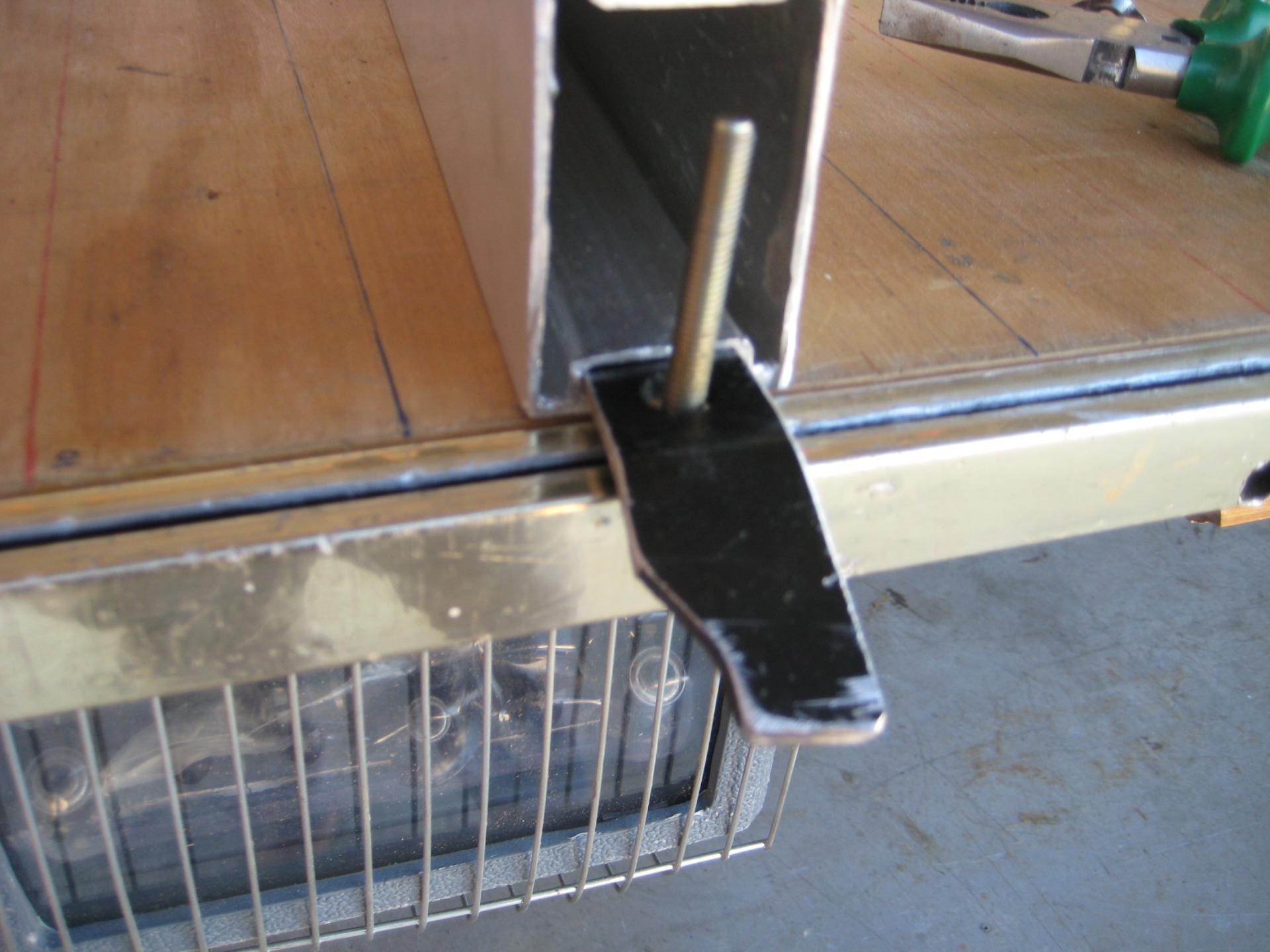

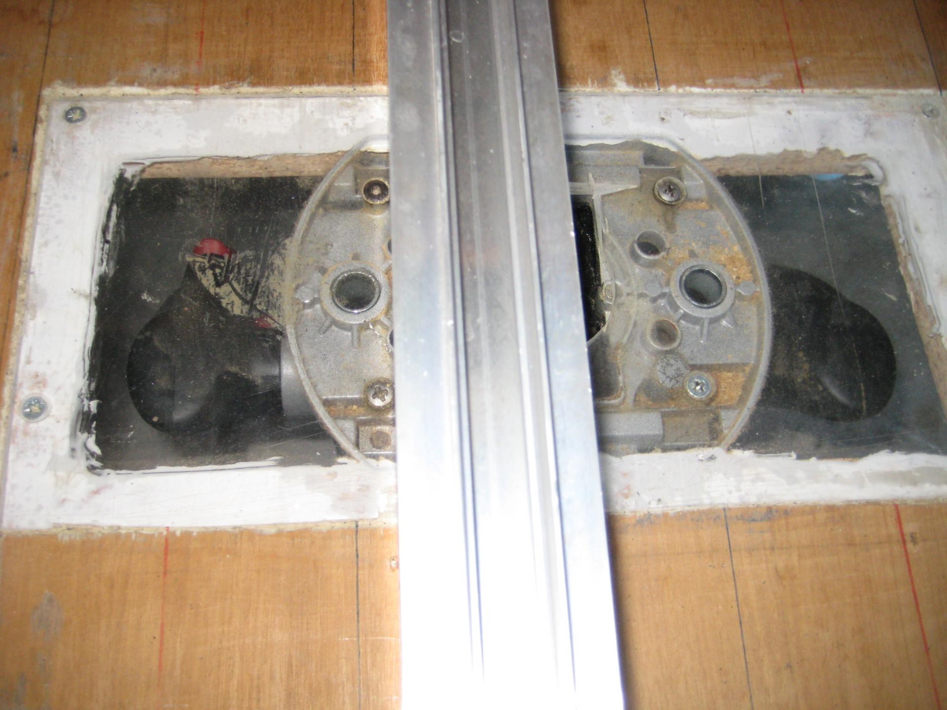

IMG_3024.thumb.JPG.b1061a684e96ce54f094cee40620061d.JPGIMG_3030.thumb.JPG.6876eefeaede224bb0e1ca0416774ca6.JPG
τροχιστηκε  κ κοπηκε ,[ πολυ βιαστικα κ ατσαλα, αλλα χωρις επιπτωσεις]:rolleyes: στη μεση το ανοιγμα για τα κοπτικα....

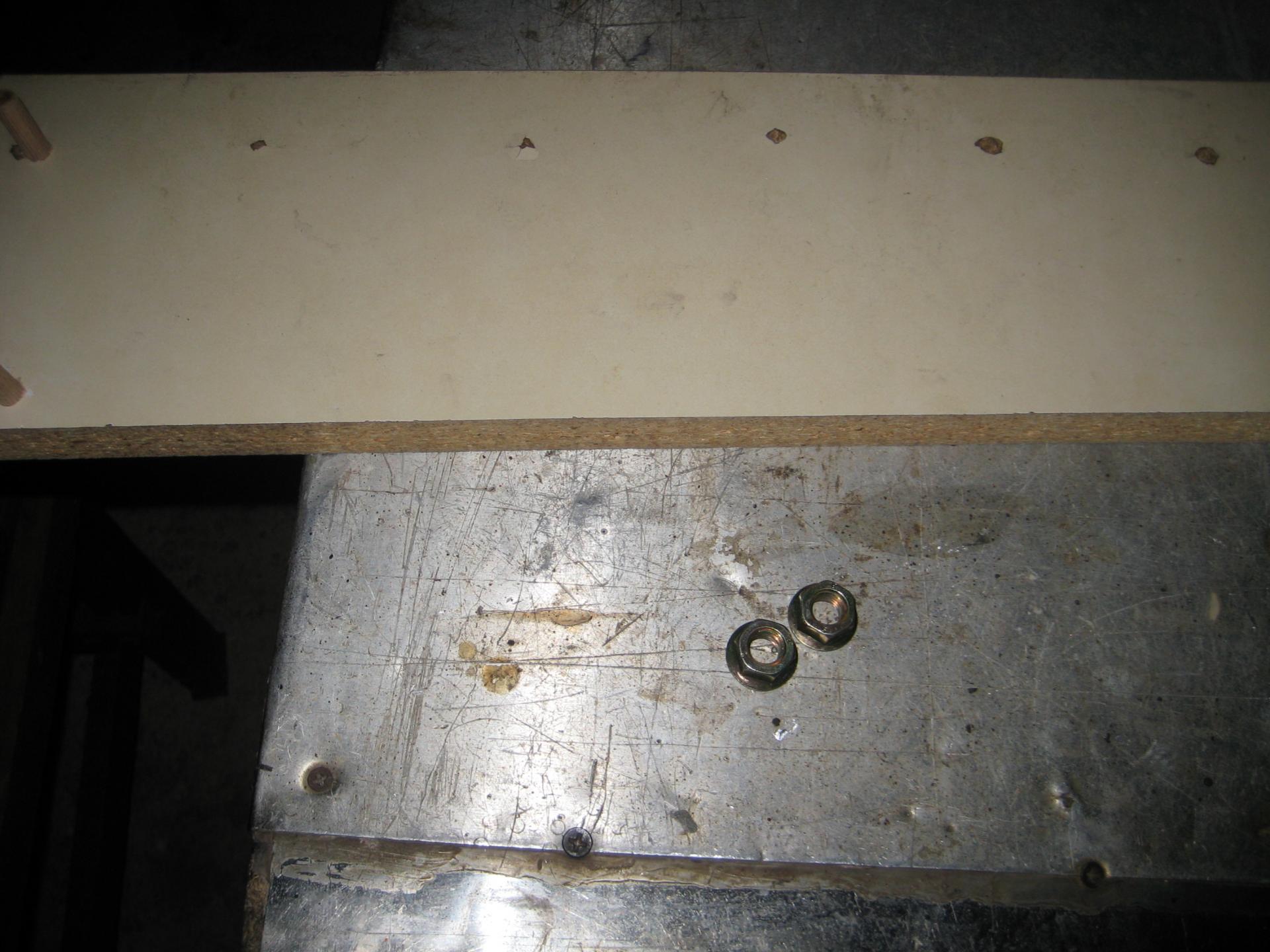

IMG_3031.thumb.JPG.0366d5bd11957e67f323b3b9fea39924.JPGIMG_3032.thumb.JPG.806a77100583eae6fb8dcfd470ff31b2.JPGIMG_3034.thumb.JPG.b59257a5ba385cc96fdb9f865f67104e.JPGIMG_3035.thumb.JPG.cbaf31bbf5341a624b60577200cdf646.JPG
Κοπηκαν λαμακια απ το θησαυρο, τροχιστηκαν ωστε να μπαινουν πολυ σφιχτα κ μπηκαν κ βιδες για σιγουρια!:)
IMG_3036.thumb.JPG.01d96ccf8c9459624296e5c8487c9803.JPGIMG_3037.thumb.JPG.95ebf0a40aad78ba9fb28f5e16c630fb.JPG
Ετοιμος ο νεος φραχτης...στιβαρος κ ακλονητος!

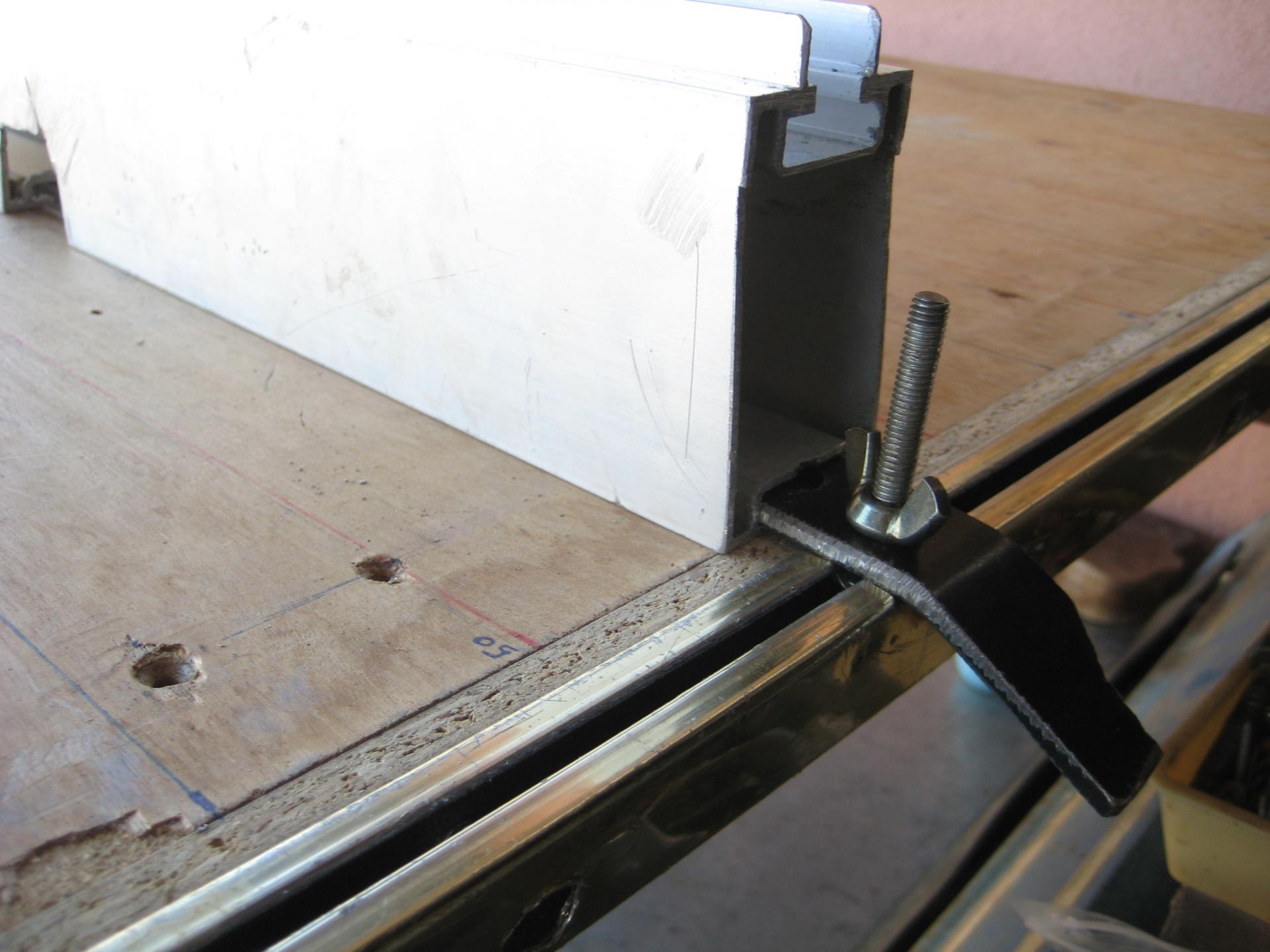

Εδω εχω βαλει φαρδυ πλεξι , ωστε ανεβαζοντας το ρουτερ τα χερουλια του να μην κοντραρουν στο ξυλο ,χανοντας ετσι υψος....
IMG_3041.thumb.JPG.585d045730c20efe9718050e3c576b65.JPGIMG_3039.thumb.JPG.7e4d2e8a71b71d0802352ed379519f45.JPG
προχειρη δοκιμη σε μασιφ οξια κ ο φραχτης αποδειχτηκε αρκετα καλος!:)IMG_3020.thumb.JPG.de2ec47e195cecc23a35c24c90d2a2c3.JPGIMG_3021.thumb.JPG.8a841d93c0066c540246b7040be3e31e.JPG
Επισης δοκιμη σε κοπη μελαμινης με τον καινουριο δισκο που μπηκε στο πολυμηχανημα....
Σχεδον τελεια κ καθαρη κοπη , δεν το περιμενα!!!!!!!!!! στα + του για μελλοντικες κοπες χωρις αγχος!!!!!!!:p

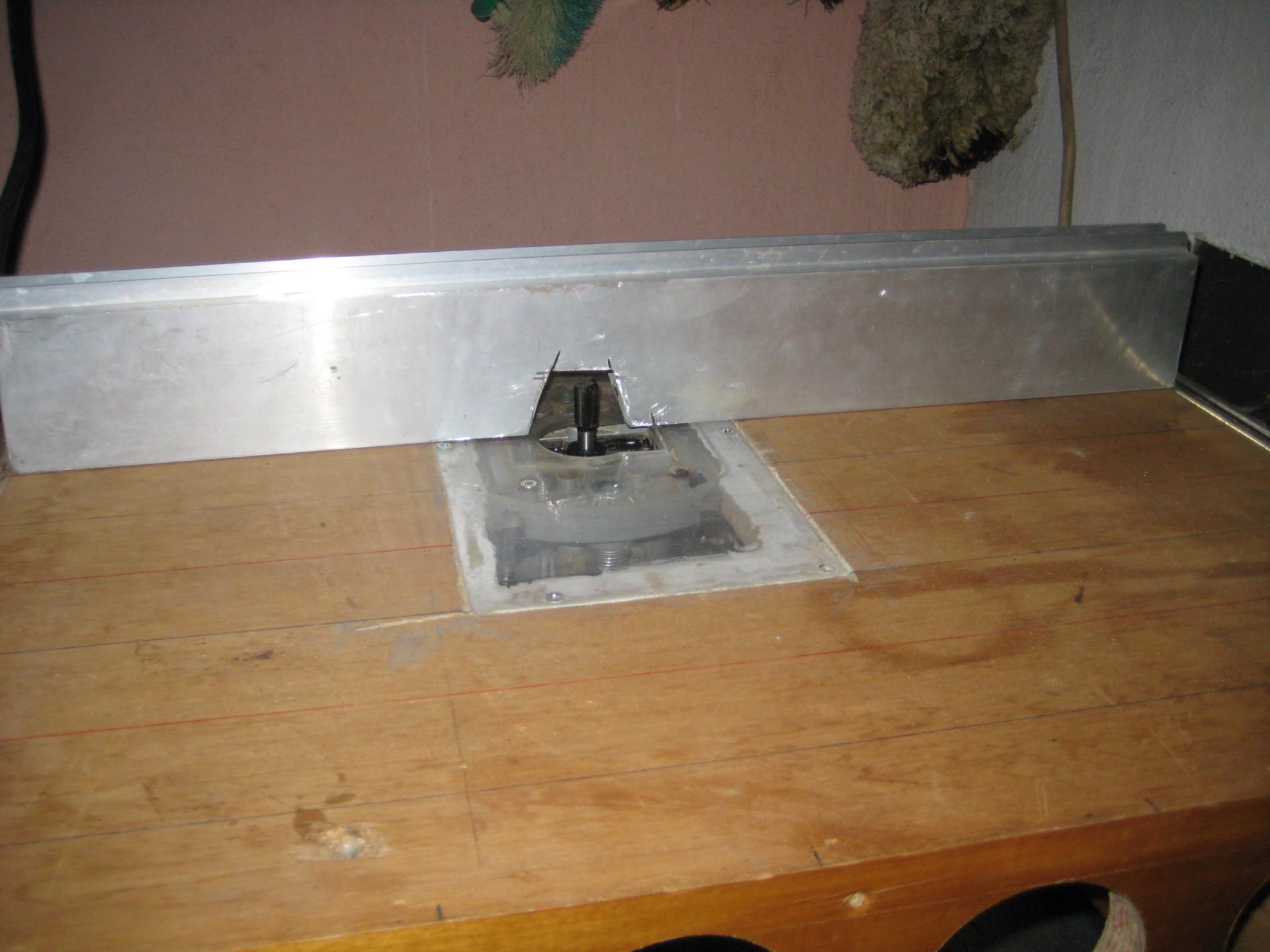

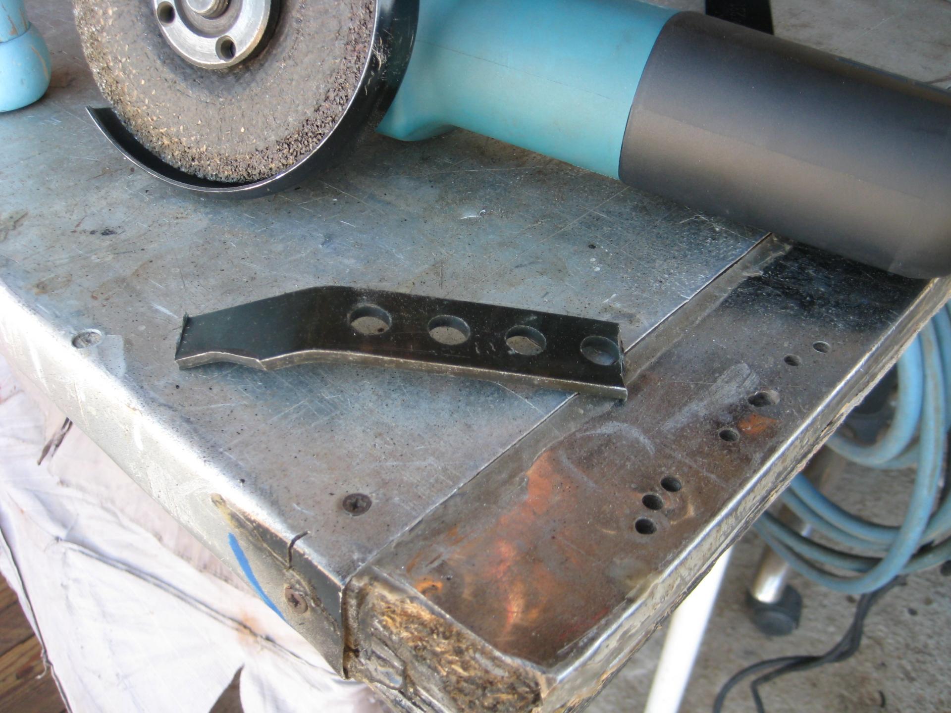

Κ ενα τελευταιο περισσευμα απ το ΜΑΚΙΤΑ , τροχιστηκε λιγο , μπηκε μικρος αποστατης κ ταιριαξε μια χαρα στο κοκκινο που δεν ειχε!
  • Like 6

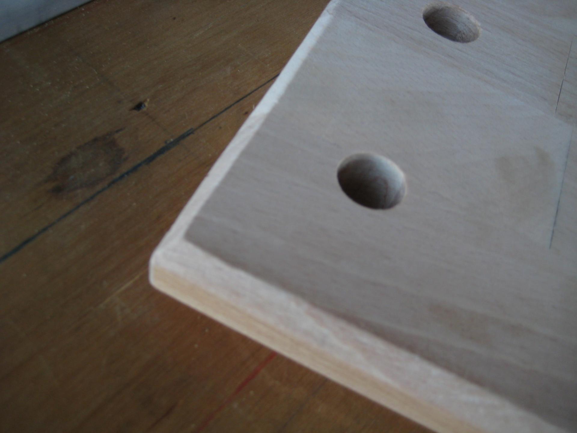

Ωραίος ο φράχτης Στέλιο αλλά να κοιτάξεις μήπως  στουπώνει με το πριονίδι γιατί δεν είναι διαμπερής η τρύπα να φεύγει προς τα πίσω.
Αμ ειναι!:)  δεν κραταει σχεδον καθολου μεσα...

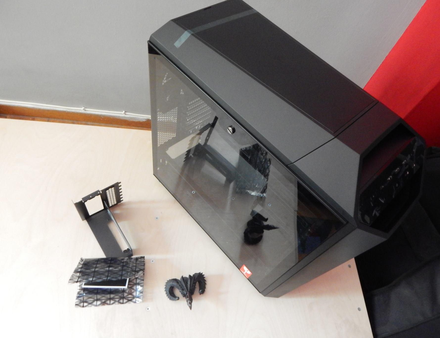

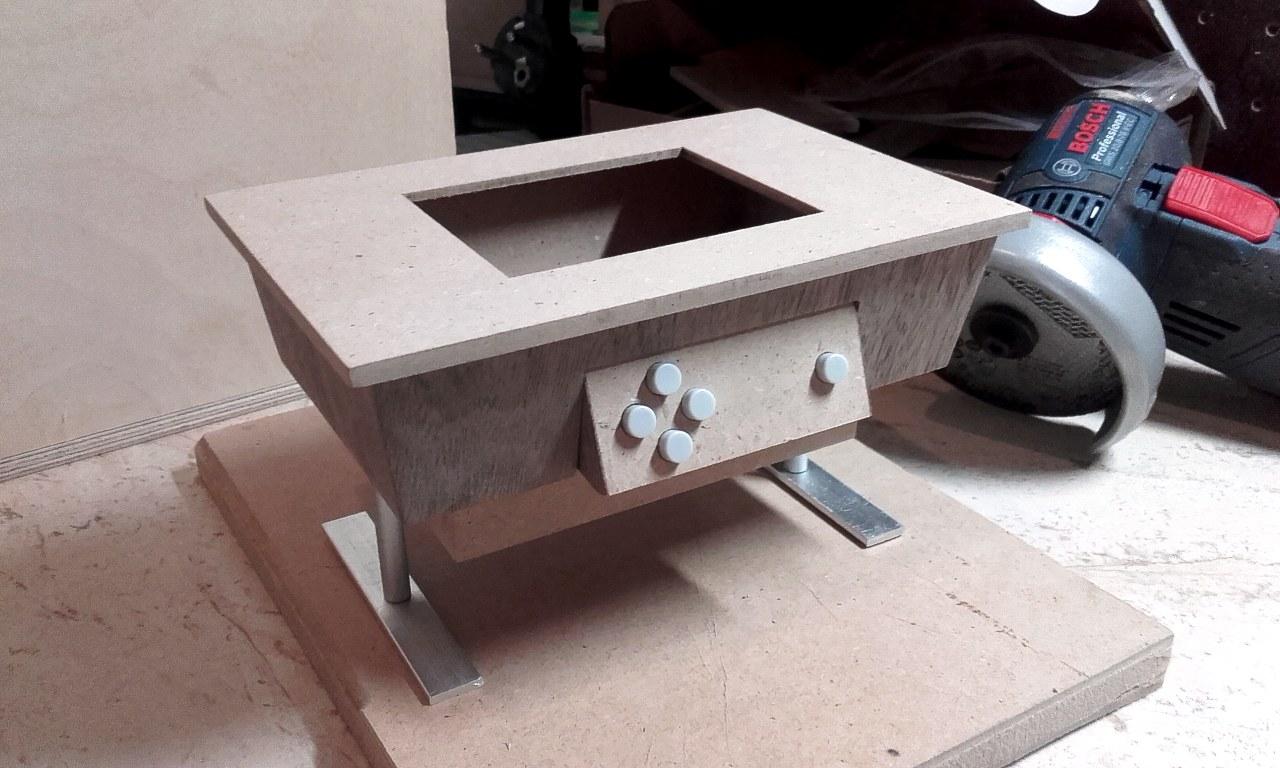

Έστησα σήμερα στα γρήγορα ένα σύστημα στο συγκεκριμένο κουτί για να ελέγξω ότι λειτουργούν εντάξει το riser καλώδιο για την κάθετη GPU (official accessory από Cooler Μaster), το fan+rgb controller και τα IO του κουτιού, ανεμιστήρες, φωτισμός πάνελ κλπ. Κάτι σαν βασικός έλεγχος πριν να αρχίσω τη σχεδίαση και τα mods.
Μόνο το κουτί και το τροφοδοτικό θα μείνουν ίδια στο build. Θα αλλάξει το υπόλοιπο hardware, θα γίνουν custom length-sleeved τα καλώδια, θα έχει custom υδρόψυξη (CPU,GPU,2x240 rads) 3d printed accessories και μικρά mods στο κουτί για να ταιριάξει με το θέμα που είναι Necromancer από Diablo 3.cmcase.thumb.jpg.5fe5e09b738280196fd7d50d6f2ade4e.jpgIMG_20180603_133054.thumb.jpg.d1fe5fc0ba3d9feb72a5220d879a3337.jpg
Θα ανοίξω σύντομα build log thread.

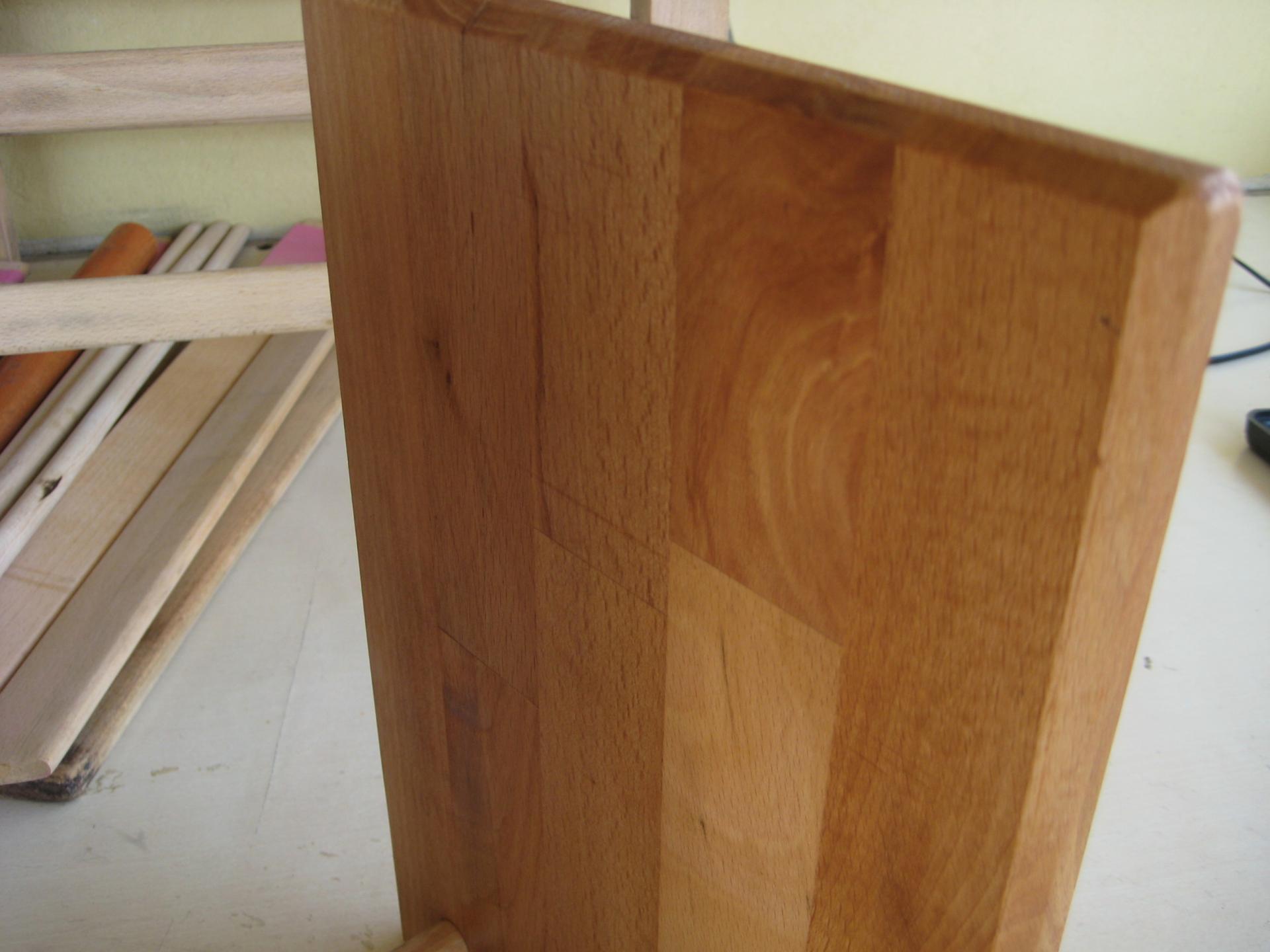

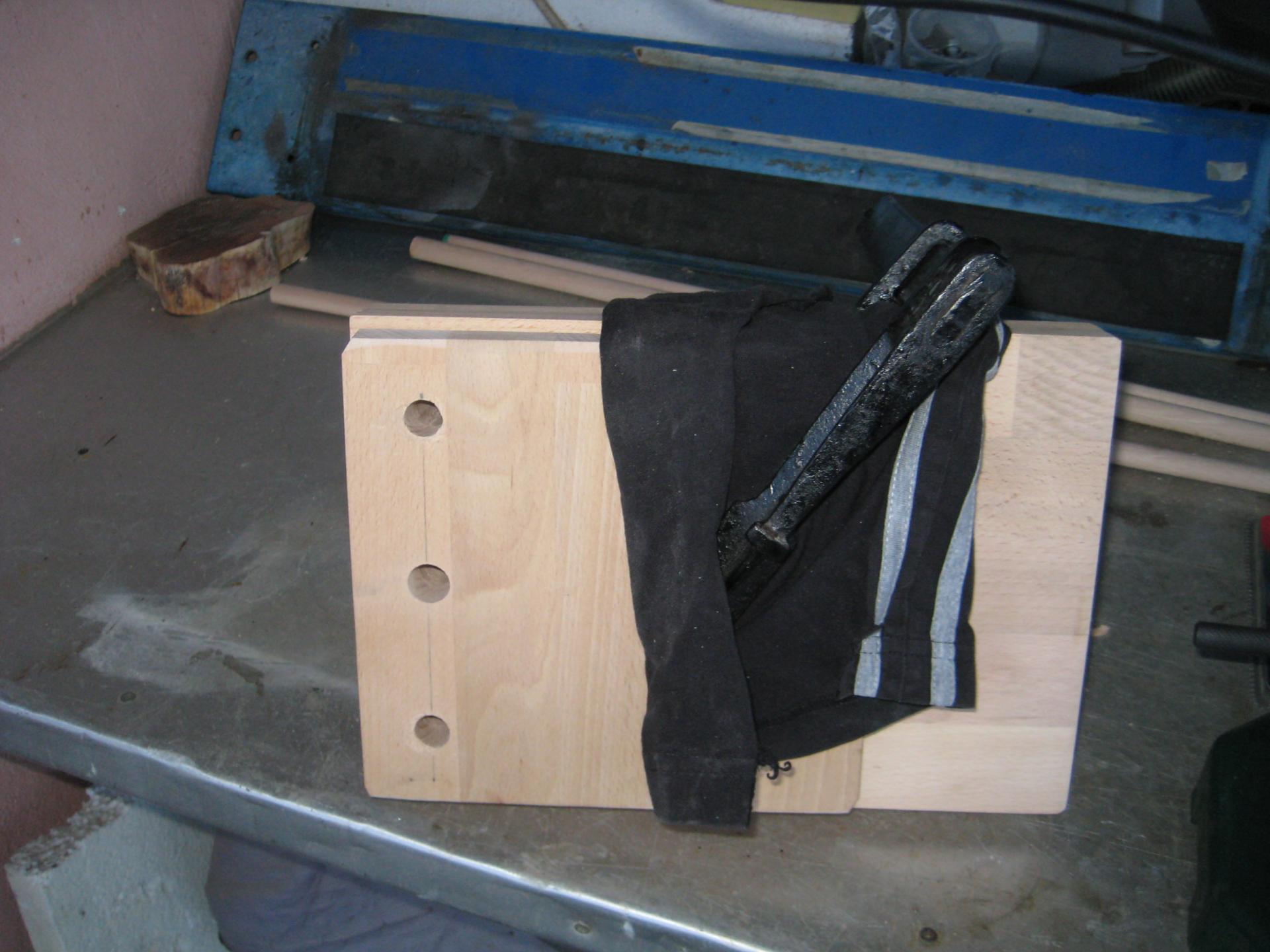

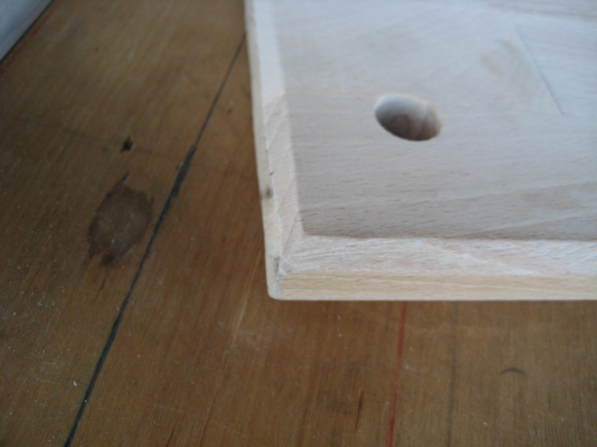

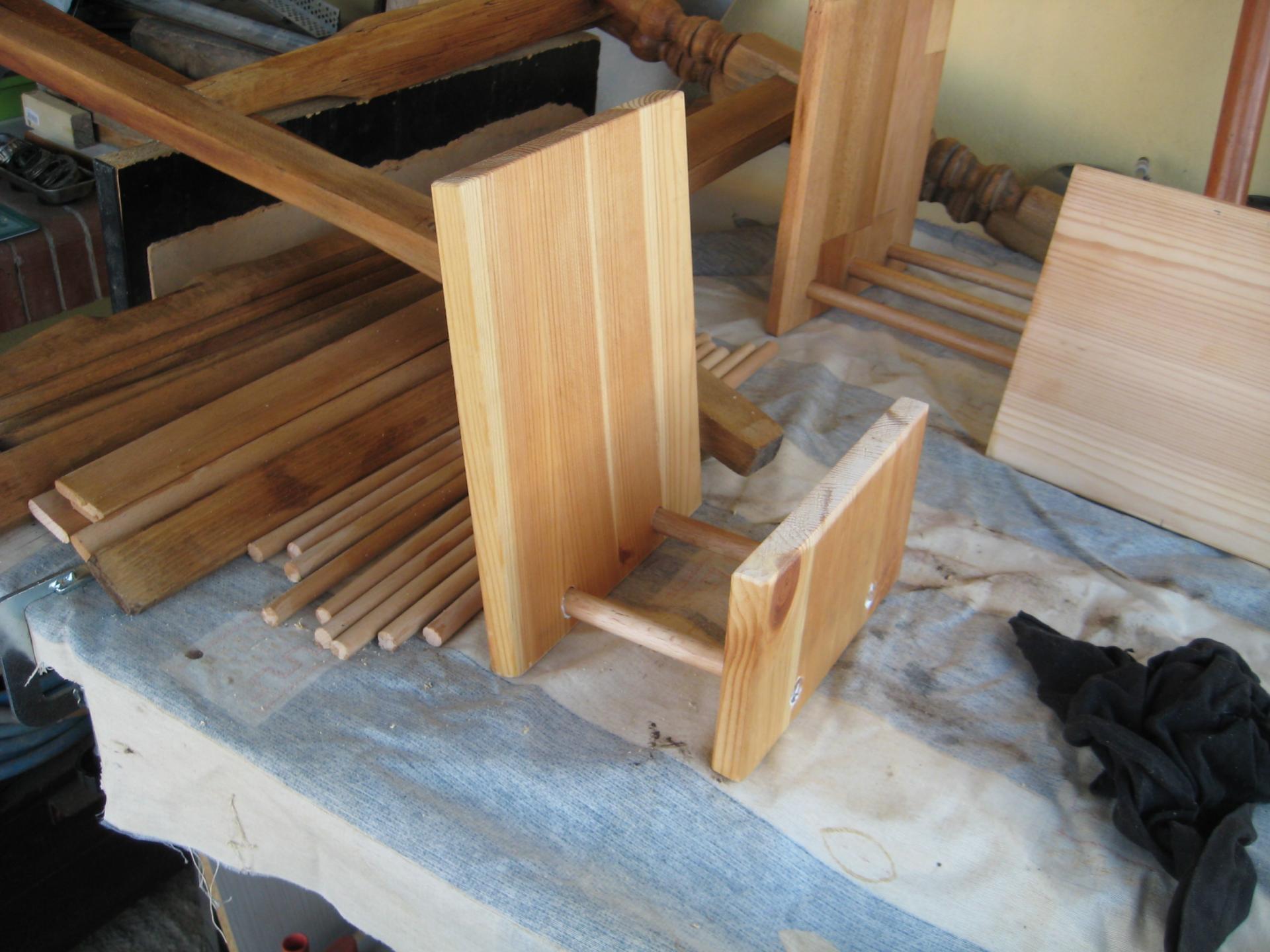

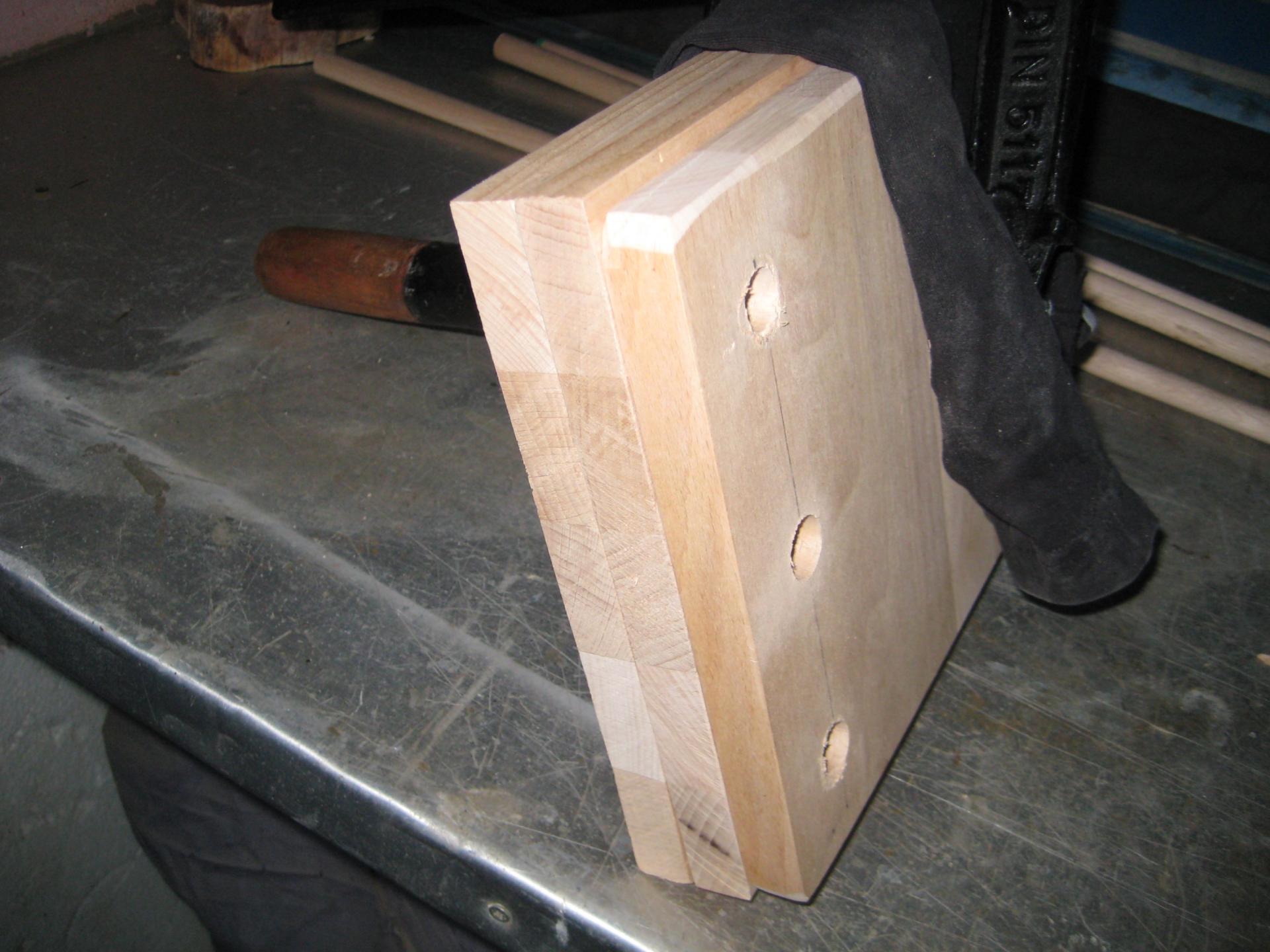

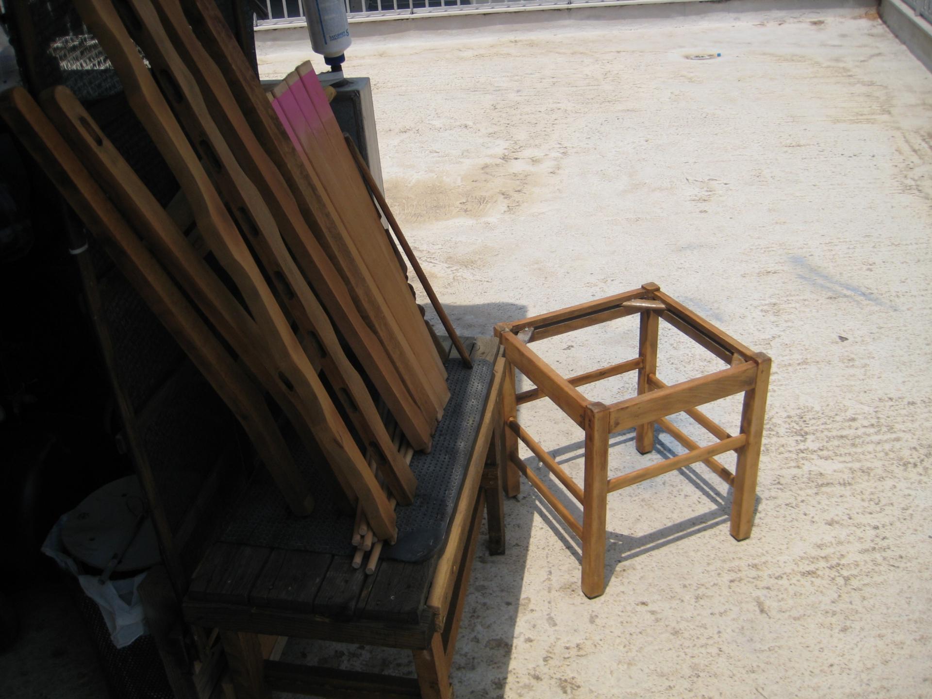

Επειδη βαριεμαι τα μετρηματα, 3 κομματια απο σανιδα πατωματος, μασιφ οξια, πιαστηκαν με σφικτηρα, μετρηθηκε το πρωτο μονο και...
IMG_3027.thumb.JPG.ba35978d835c4aa5aeaa676319587ccf.JPGIMG_3026.thumb.JPG.86c95a4454685ac598b81d12814fc080.JPGIMG_3025.thumb.JPG.7e88b28c8e0d3c0dbc3576b2893f085d.JPG
Δεν ηταν κ το ευκολοτερο, λογω μικρης διαδρομης του κολωνατου, αλλα με ανεβοκατεβασμα τα φτερου [ 14 κ 16] στο τσοκ:p το παλεψα!!

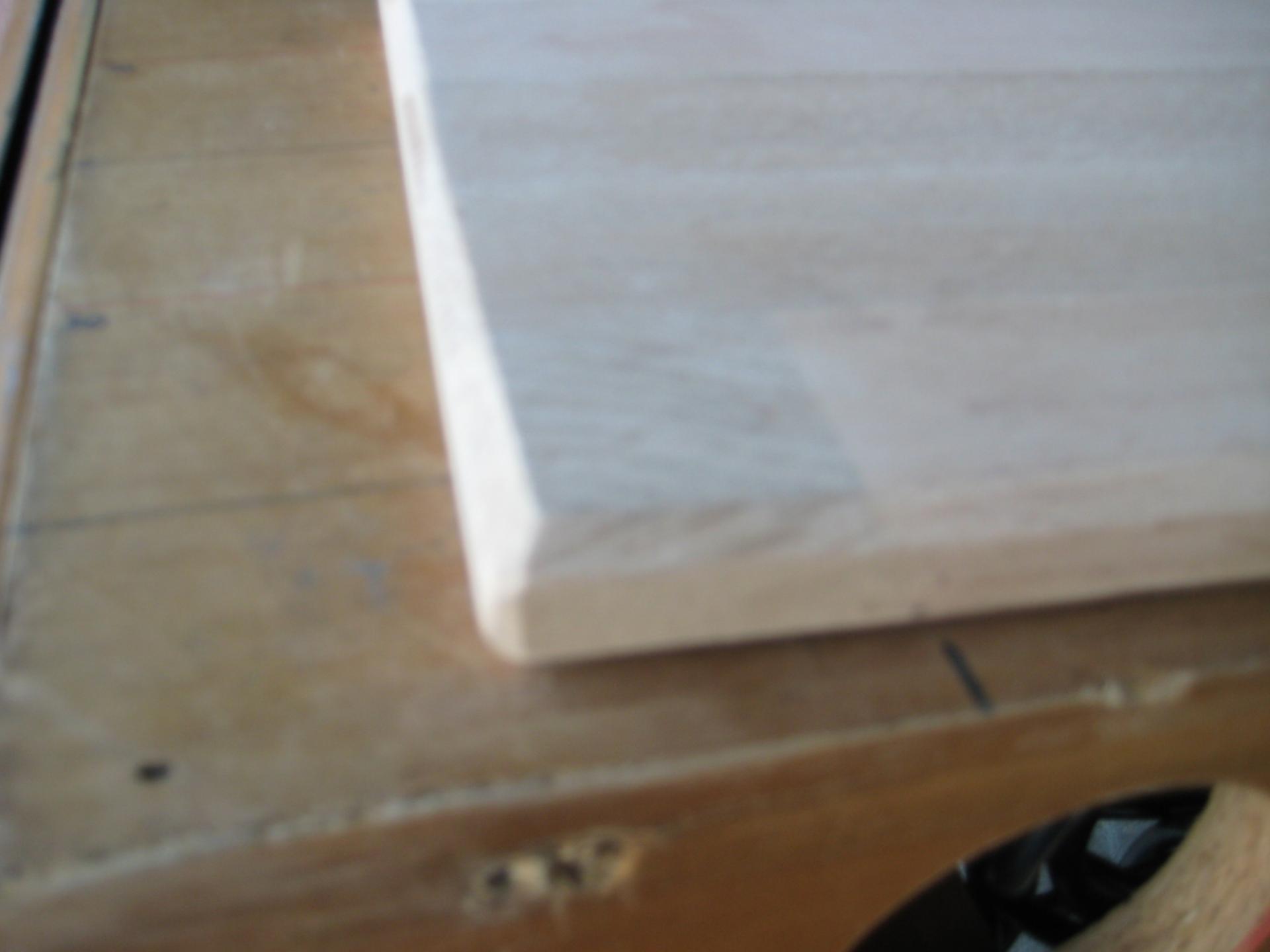

Γρηγορο περασμα απο ρουτερ να σπασουμε τις γωνιες....
IMG_3040.thumb.JPG.6af34ff1a73064f66995c1aac5426a43.JPGIMG_3041.thumb.JPG.1526d038d277bba476b9755cda6348ae.JPG

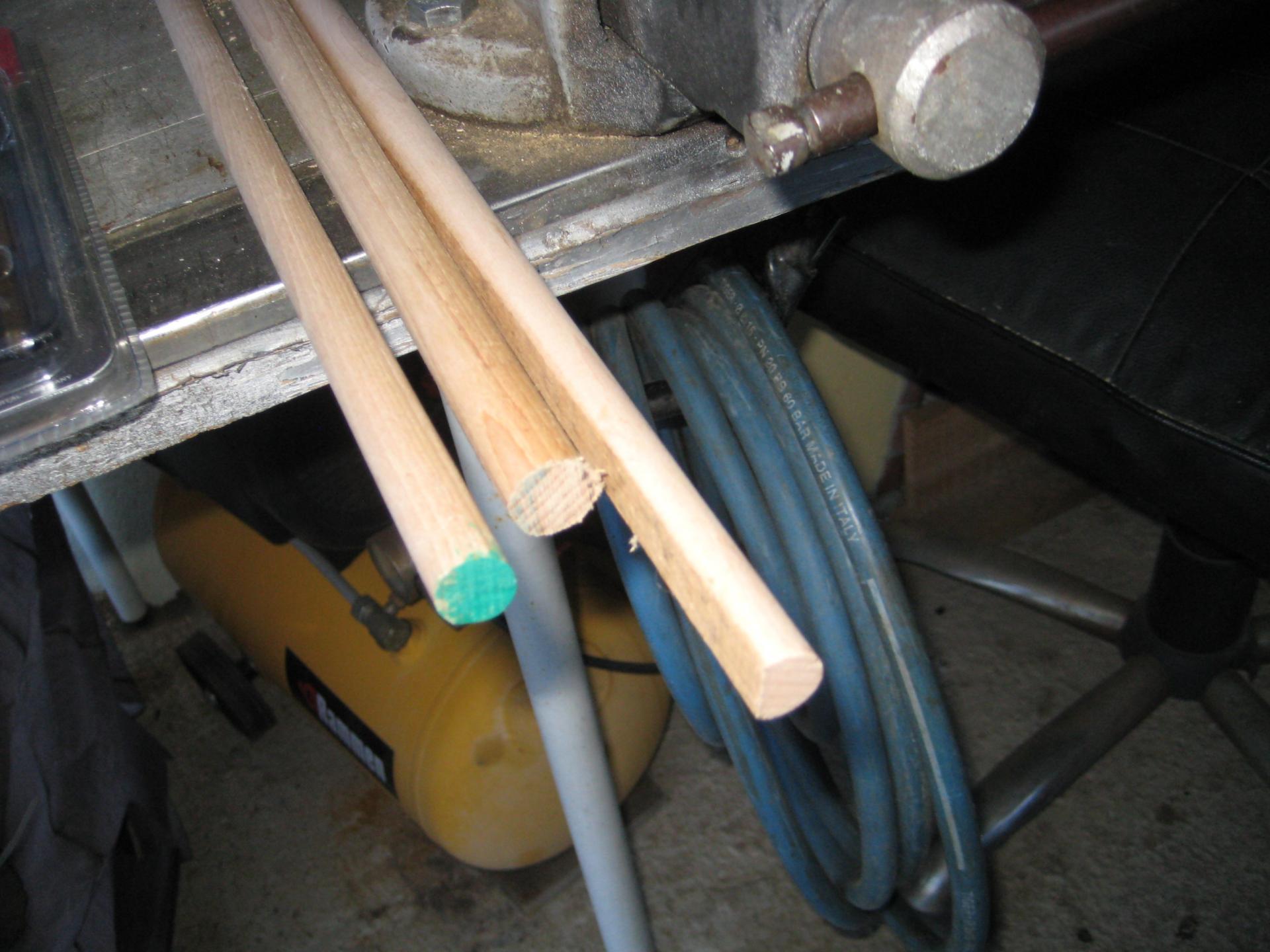

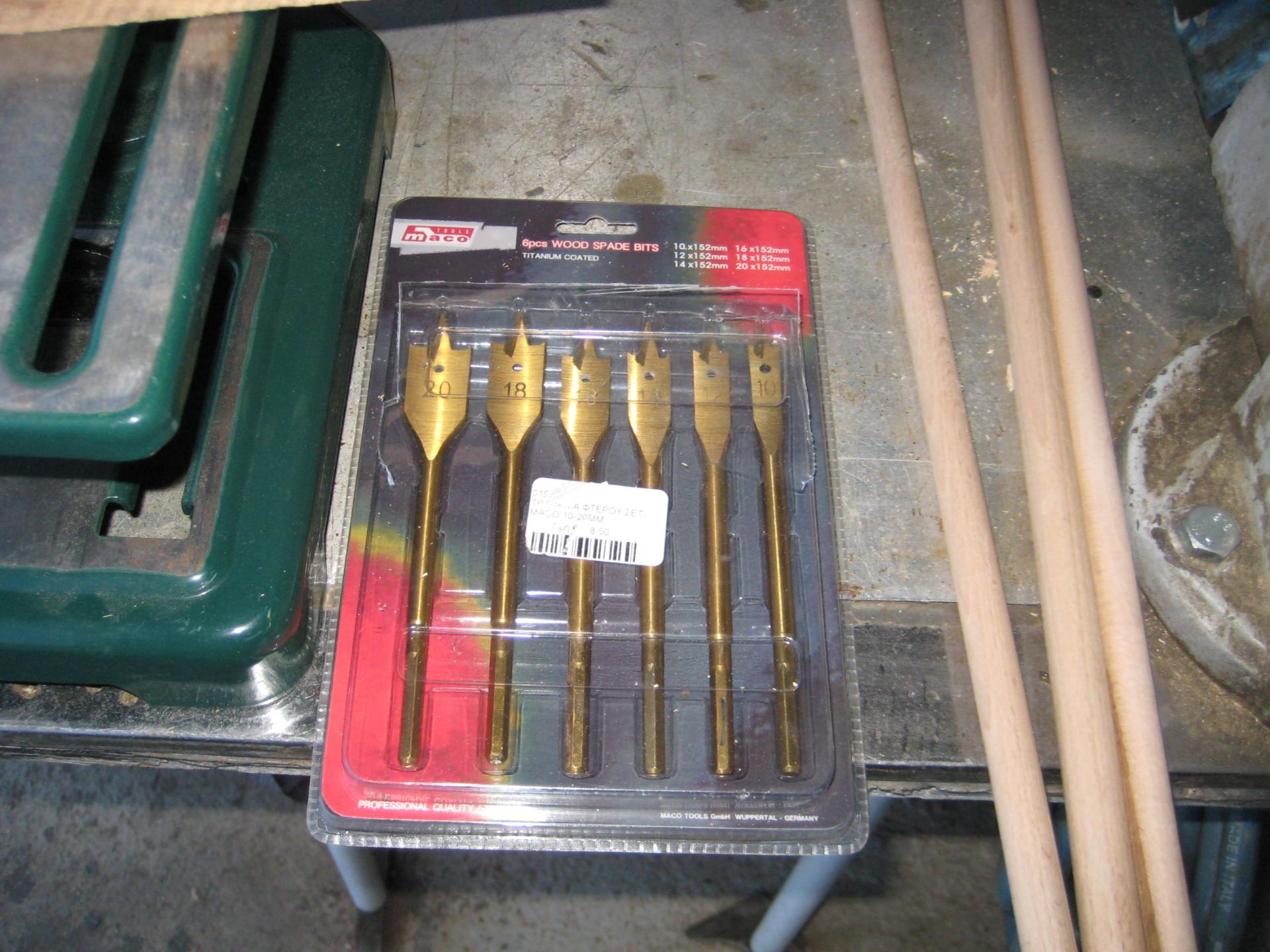

Κοψιμο καβιλιες, 2 14αρες κ 1 16αρα...

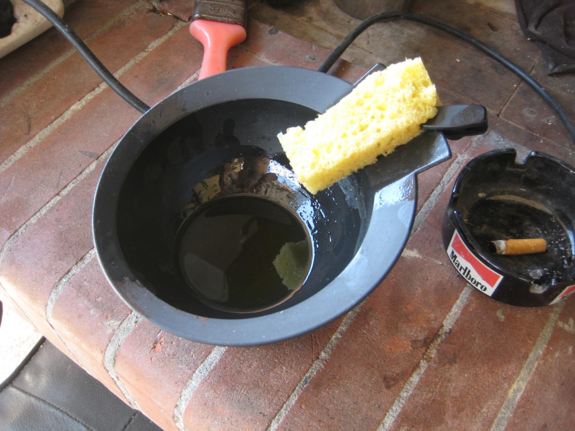

περασμα με λαδι...Το συγκεκριμενο το ξεκινας σε ποσοστο 50/50 με νεφτι στην αρχη.
Εχει ευτυχως σαφεστατες οδηγιες πισω!!!!!!!
IMG_3050.thumb.JPG.4a9f5e2a20447b105f281f6520c8b435.JPGIMG_3049.thumb.JPG.f8abbdb40c9cebb20f3f4bfa366262ef.JPGIMG_3052.thumb.JPG.0f2f60a00dbb5022eff43d301bd67178.JPGIMG_3051.thumb.JPG.efb1bee484ee163cc973237157bb5b60.JPG
Το συγκεκριμενο μπολακι με βαθμονομηση  [για βαφες μαλλιων] βοηθαει στην αναμειξη...
Καααποιος , καποια στιγμη θα το ψαχνει...:p

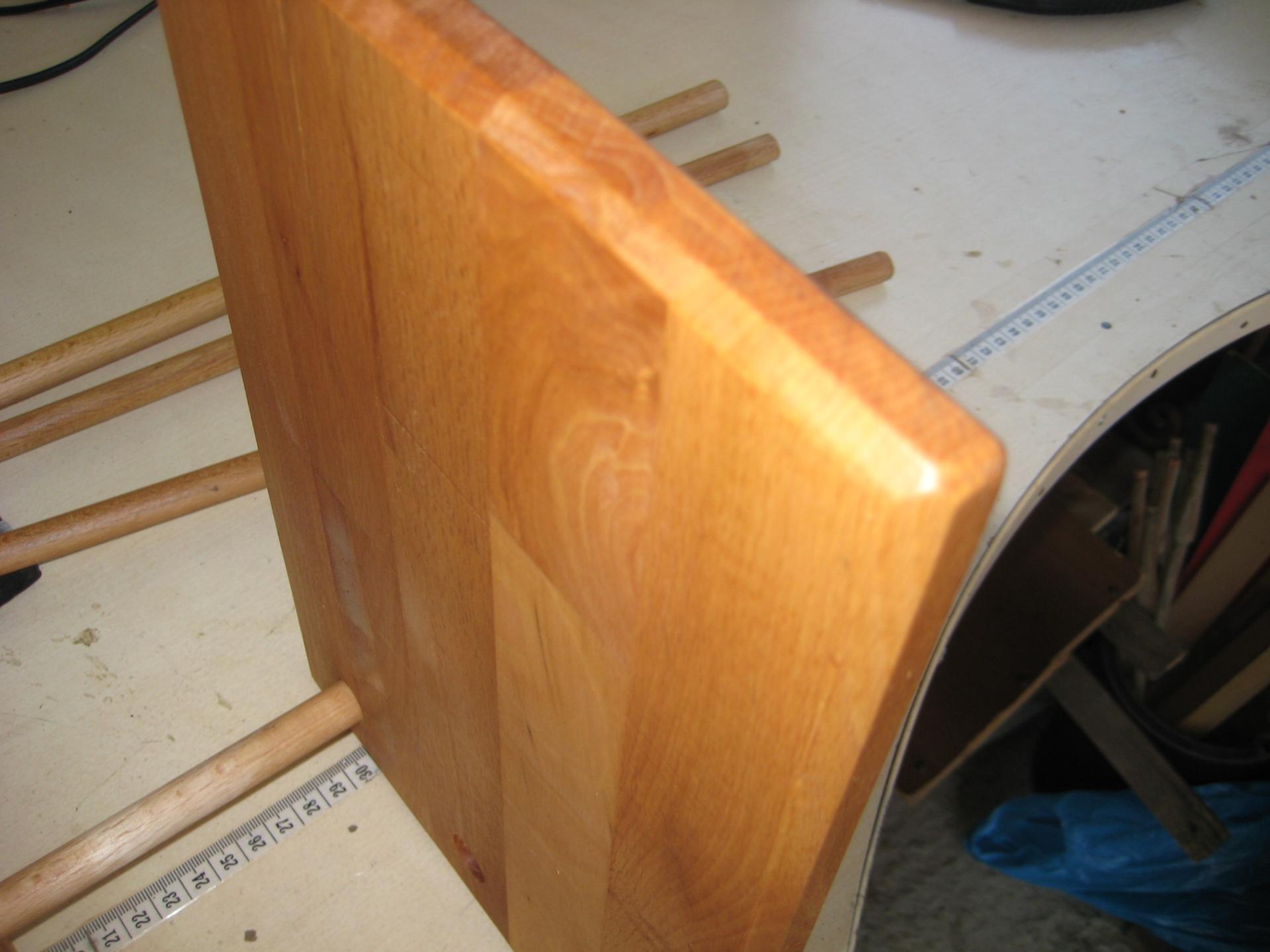

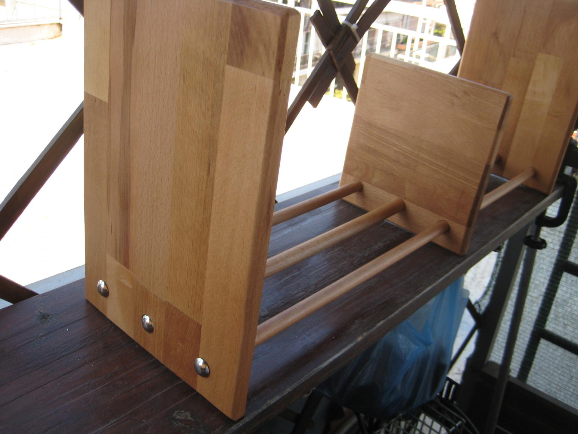

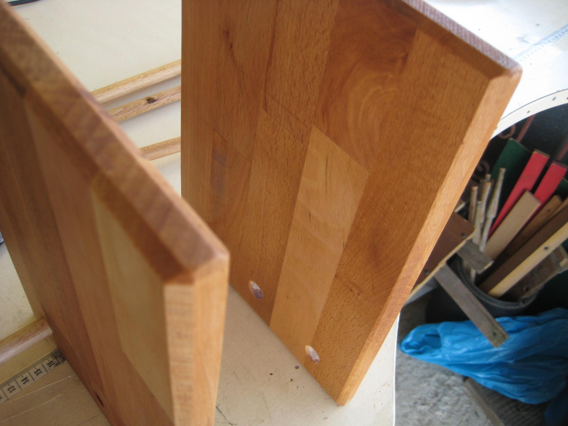

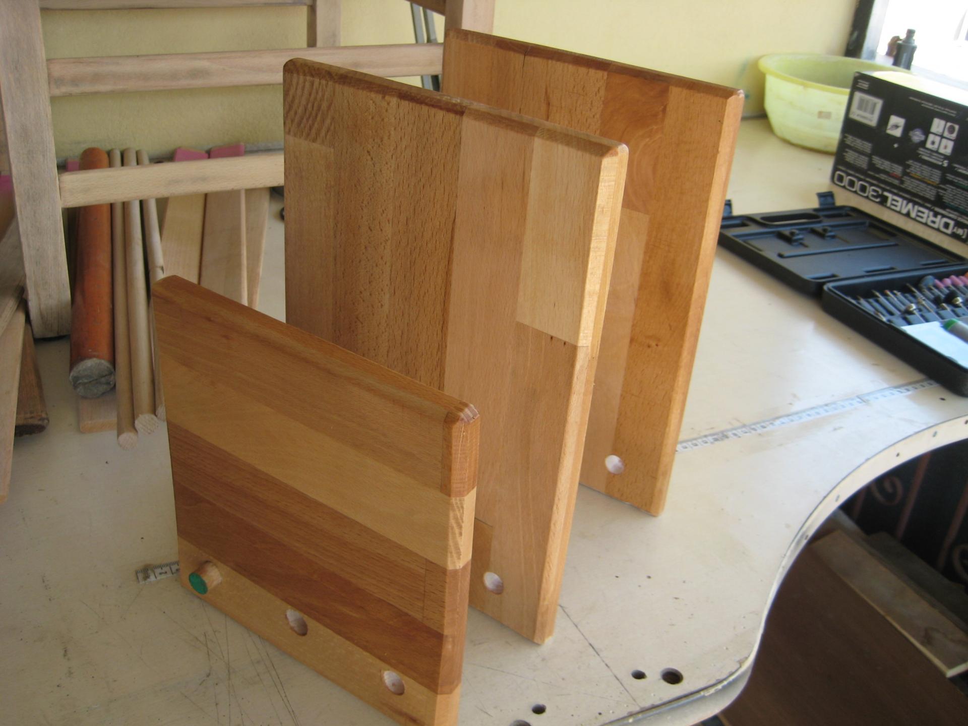

2ο  χερι κ αρχισε να δειχνει!

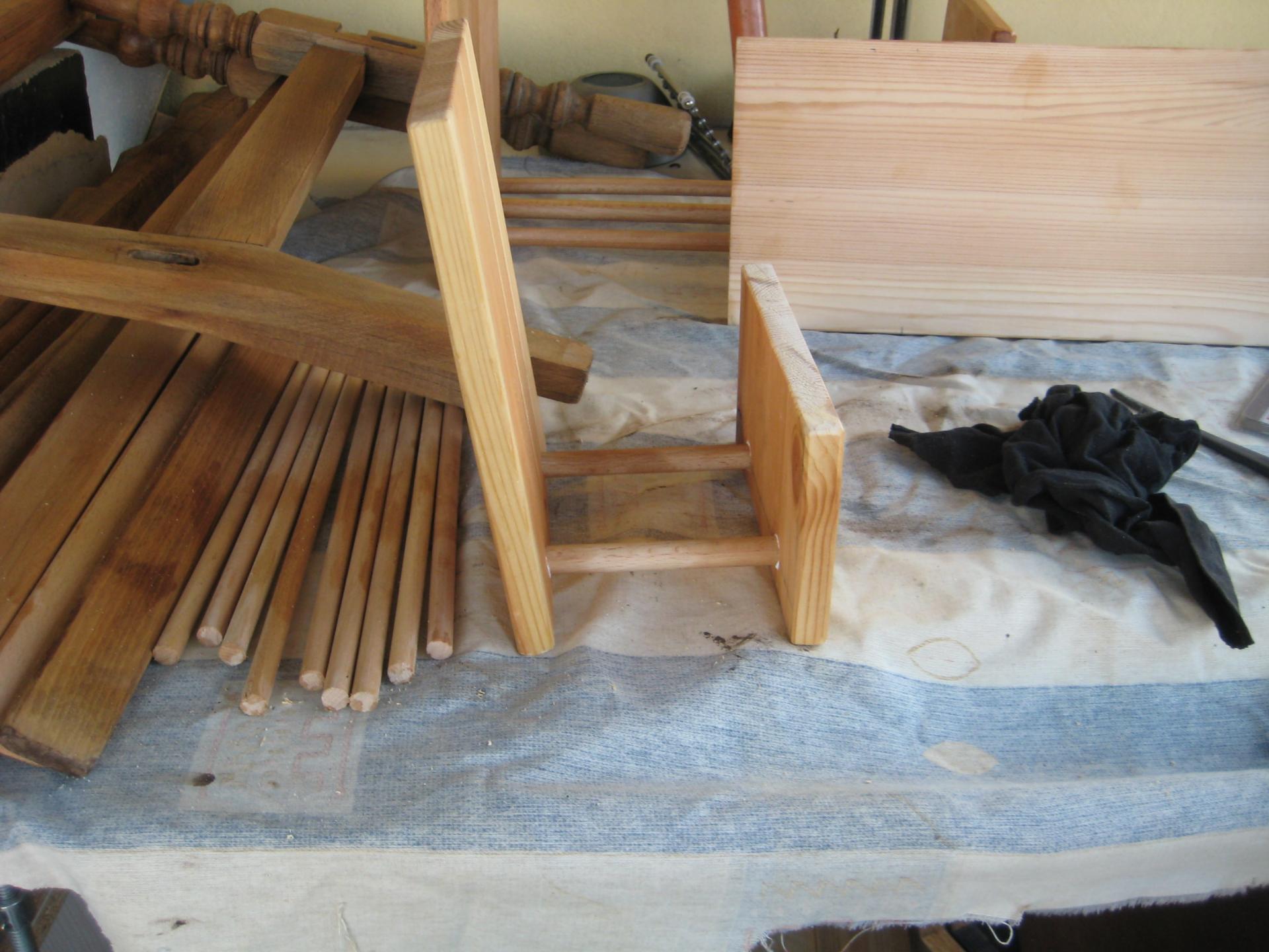

IMG_3067.thumb.JPG.1161a84f32dac0aab4e0f2871dc63b1a.JPGIMG_3068.thumb.JPG.e17451469a702c339daf4a28a9ba726a.JPGIMG_3072.thumb.JPG.d1610748145613b18cd25248fd874bac.JPG

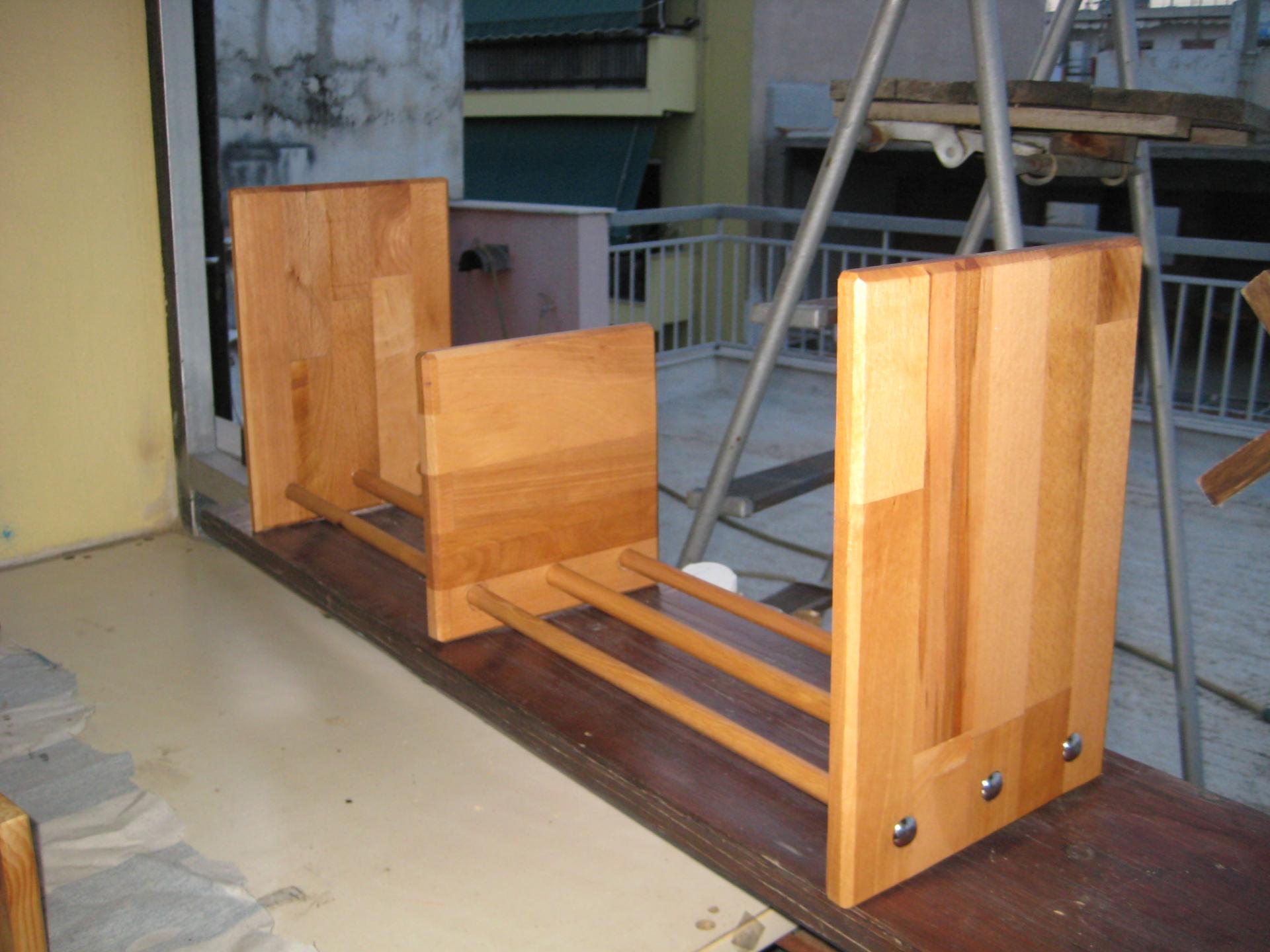

περαστηκαν  καβιλιες, 14αρες δεξια αριστερα, 16αρα στη μεση, διακοσμητικα καρφακια απο το θησαυρο, [ το μεσαιο κομματι κινητε ελευθερα,αναλογα τις αναγκες] κ ετοιμος ο βιβλιοστατης του γιου για τα βιβλια κ τετραδια....
Πλαινα  20χ 30, μεσαιο 20 χ 20 ,μηκος σχεδον 70 ποντοι!
Πολλα τα σχολικα....:(
Ευχαριστω τον  ΚΩΣΤΑ που με παρομοια κατασκευη παλιοτερα μου εδωσε την πρακτικοτατη αυτη ιδεα!!!!!!!!!!!:happy:
IMG_3069.thumb.JPG.590039bff9891f13895855a45498b4c1.JPGIMG_3070.thumb.JPG.067b8b9a6b23dae9f371428d32dc1eba.JPG
Κ με τα περισσευματα ενα 2ο ,μικρο , για να βαζει καταλογους φιλος στο μαγαζι....ημιτελες ακομα, στο ψηλο κομματι ηθελα να δωσω  κλιση καμια 10αρια μοιρες...
Το κανα με το ματι, μετα στο μετρημα [απο περιεργεια] βγηκε 9!!!!!!! οχι κ ασχημα!:)

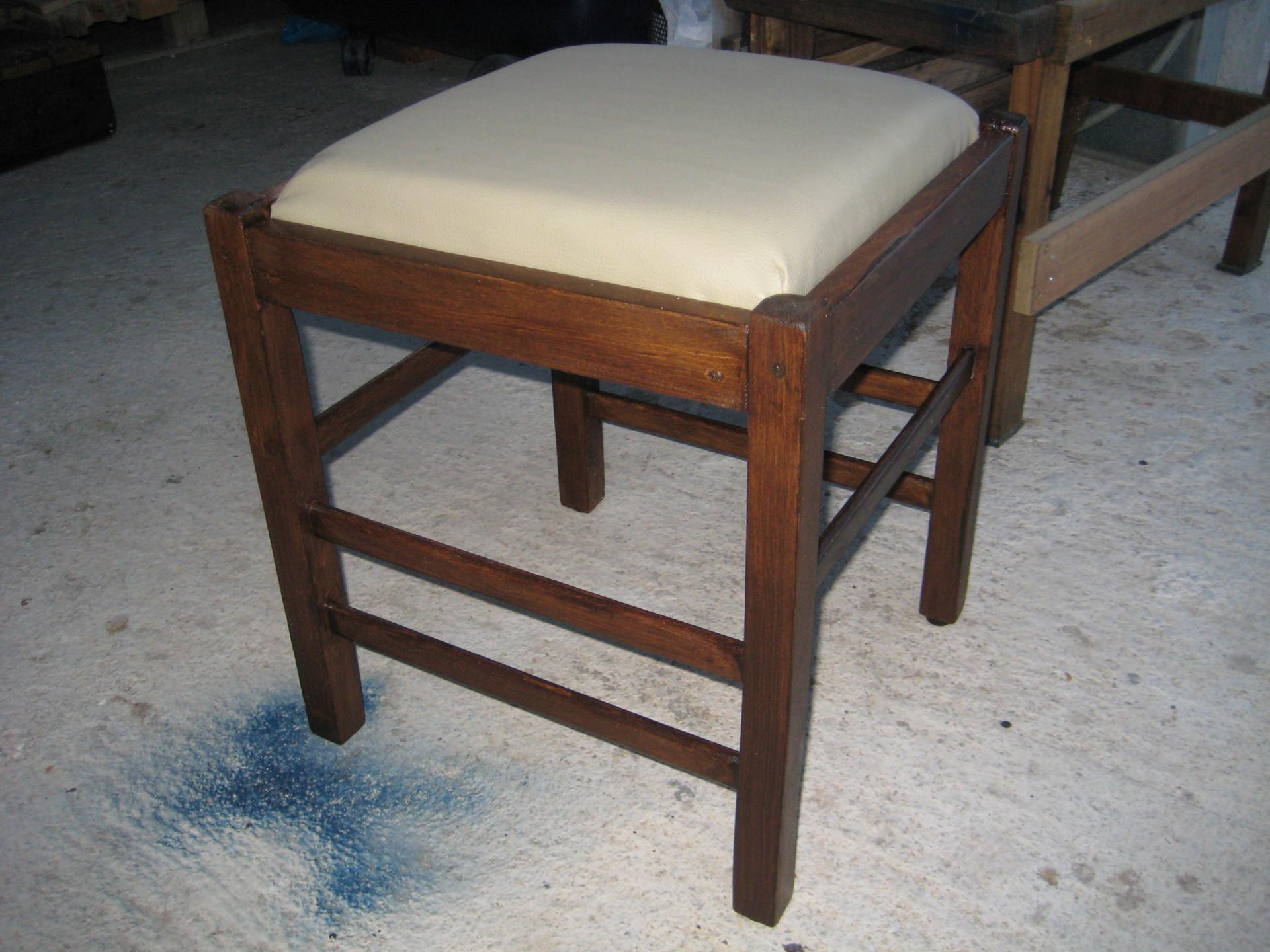

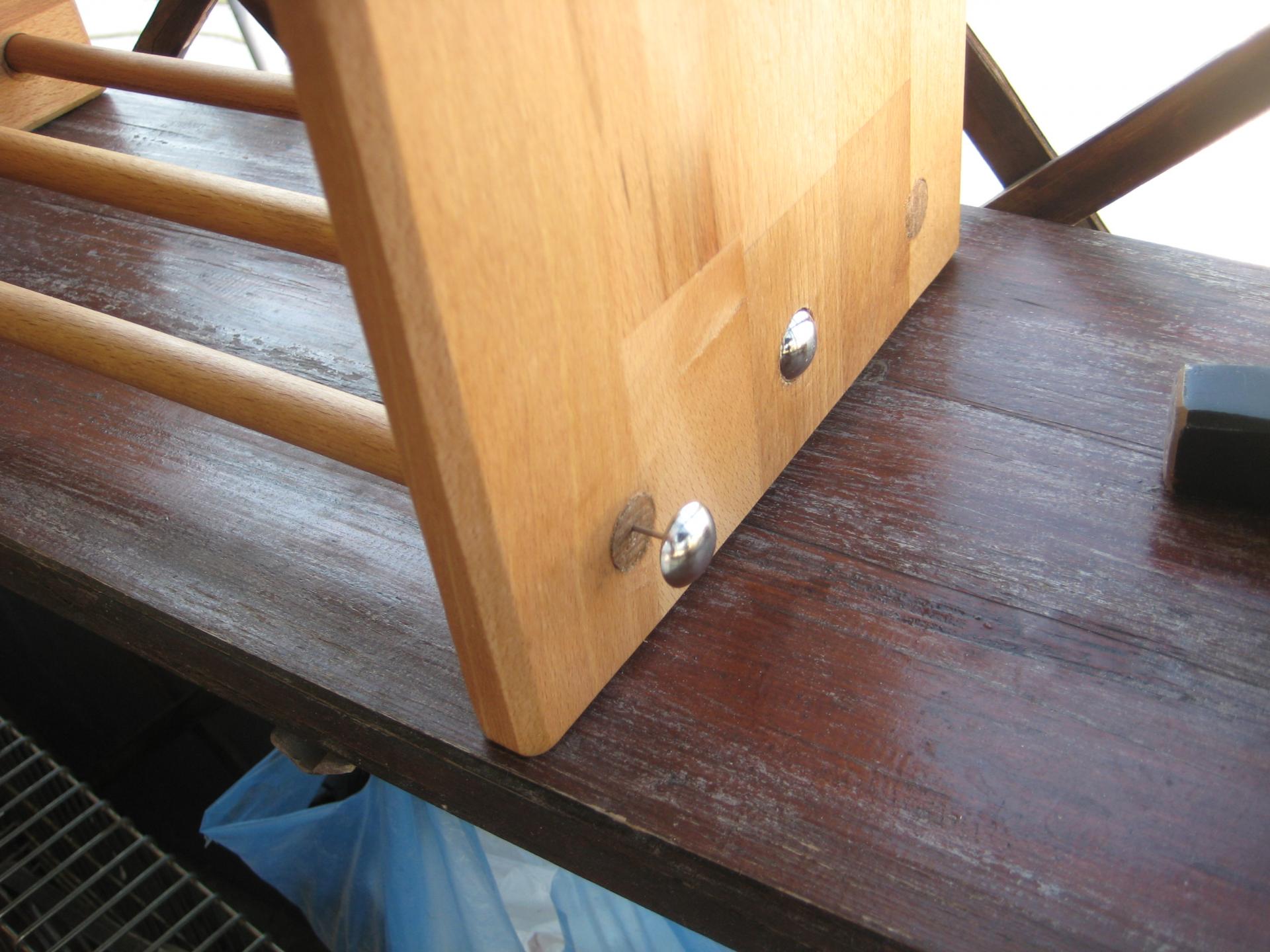

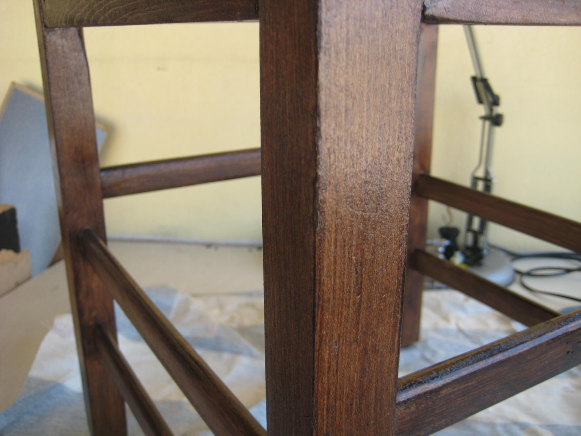

Μετα τα τριψιματα, βαψιμο ενα χερι το σκαμπω...[ κ πολλα αλλα] κ μετα απο λιγες ωρες ...
IMG_3062.thumb.JPG.8209406d64812c7c765867139855717b.JPGIMG_3063.thumb.JPG.caf82dc249dd10faa28332cbd39b5f5e.JPGIMG_3064.thumb.JPG.a70d86060f00b38a0fdab834b7309351.JPG
βαφτηκε ενα χερι με αυτο....[δεν ηθελα να σκουρηνει αλλο]
IMG_3065.thumb.JPG.0b3eb46437b3a3f7d1206c07d89dec07.JPGIMG_3066.thumb.JPG.ef1cf9c879cab66861cfb3d6e74a54c3.JPG
το οποιο χρησιμοποιω πρωτη φορα....ειναι δυαλυτη, οχι νερου, πολυ ευκολοδουλευτο κ δε σταζει καθολου!!!!!!!!!!
Αργει στο στεγνωμα ομως...[δεν το αραιωσα]
Ξεκινατε το βαψιμο απο τα μεσα, μη εμφανη σημεια, για να δειτε τη συμπεριφορα της μπογιας κ για να ''στρωσει'' κ το χερι μας! Δεν βαφουμε καθε μερα να το χουμε, θελει λιγο χρονο να παρει μπρος!!!!!!!!!!!:p
κ το τελικο αποτελεσμα συμπαθεστατο!!!!!!!!!!!!!!!!!!!!!:)

@Stelios13 Μπράβο και ζηλεύω για το χώρο που έχετε όλοι στην Ελλάδα και κάνετε δουλίτσες.
Όλα ωραία σου βγήκαν αλλά μου έμεινε μια απορία: Γιατί στο βιβλιοστάτη το μεσαίο, ελεύθερα κινούμενο κομμάτι, το προσανατόλισες με τις τάβλες οριζόντια και όχι κάθετα όπως τα ακραία κομμάτια; Μου φαίνεται σαν παράβλεψη και ξενίζει κάπως.
πριν 13 λεπτά, το μέλος pol77 έγραψε:
Χωρις ιδιαιτερο λογο, απλα μου καθοταν η διχρωμια που βγαζει καλυτερα στο καθετο παρα στο οριζοντιο!:)

Αλλο ενα χερι λαδι αυριο , τσοχακια απο κατω κ ετοιμοι...
