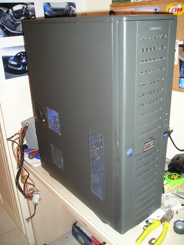

Μετα απο εναμιση χρονο με αερα, επεστρεψα στο νερακι. Οριστε το τελικο αποτελεσμα.
To κουτι ειναι το full tower της chieftech.
Τα λαστιχα ειναι κλασικα 1/2 απο πλαισιο. Το ελατηριο τα κανει να δειχνουν λιγο μεγαλα.
