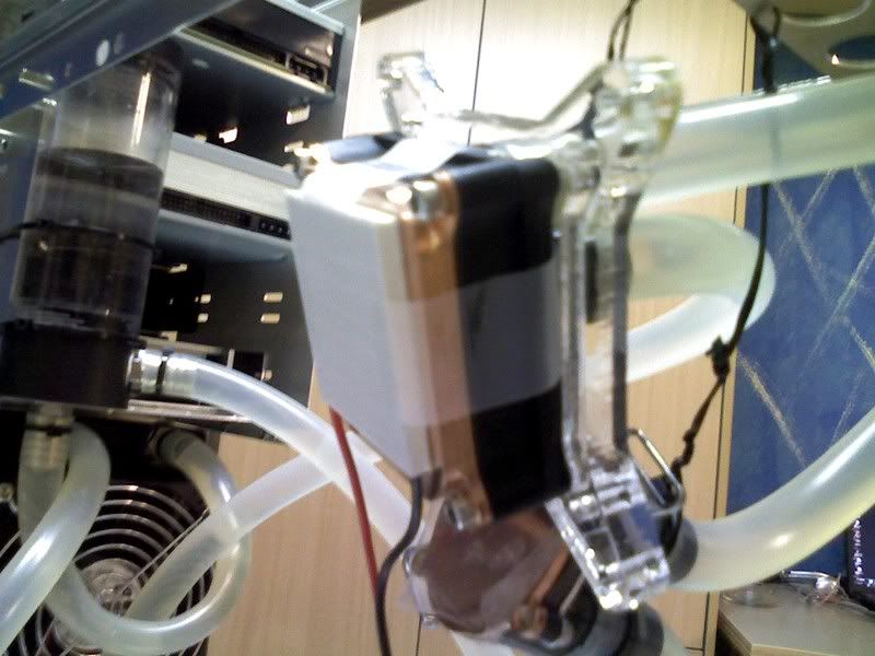

βασικα το κανα ετσι για να γλυτωσω χρονο...δηλαδη τροποποιησα μονο μια σωληνα...κατα τα αλλα η ροη στο κυκλωμα δειχνει μια χαρα...λιγο στην εξαρεωση με παιδεψε αλλα ειναι οκ...ισως σκεφτω κατι αλλο μελλοντικα που θα χω χρονο και με αλλο κουτακι ισως...:D
Link to comment
Share on other sites
Όταν ζεσταθεί δεν θα τόχεις.
Θα κλείσει εντελώς.
Ή βάλε πιο μαλακό σωλήνα σιλικόνης με χοντρά τοιχώματα ή δύο γωνίες πλαστικές.
Με τις γωνίες θα δείχνει και ωραίο.
Δεν θα έχεις σχεδόν καθόλου drop στη ροή με τις γωνίες.
Θέλεις δύο κοντά κομμάτια σωλήνα που θα βγαίνουν προς τα πάνω από τα block, δύο γωνίες και ένα οριζόντιο.
Ή ακόμα καλύτερα άλλαξε τα δύο ρακόρ (ένα από κάθε block) σε γωνιώδη και βάλε ένα κομμάτι λάστιχο για σύνδεση.
Ένας άλλος τρόπος είναι να βάλεις λίγο μακρύτερο κομμάτι ή στο σημείο που τσακίζει δυο τρία tie wrap.

αυτο εκανα το τελευταιο που ειπες φορεσα ενα tie wrap στο σημειο που τσακιζει και ηρθε στα ισια του σχετικα...το θεμα ειναι οτι απο θερμοκρασιες nb ειμαι πολυ καλα οποτε θα δω προς στιγμης το αφηνω ετσι...
Link to comment
Αν δεν τσακίσει εντελώς ο σωλήνας ώστε να κοπεί η ροή, δεν υπάρχει πρόβλημα με δυνατή αντλία.
Η επιφάνεια παραμένει σχεδόν ίδια είτε είναι oval είτε στρογγυλή η διατομή.
Αλλά πάντα υπάρχει ο φόβος να τσακίσει ο σωλήνας εντελώς όταν ζεσταθεί και να δημιουργηθεί πρόβλημα.
Ενεργοποίησε τις προστασίες του NB και της CPU στο BIOS καλού κακού.

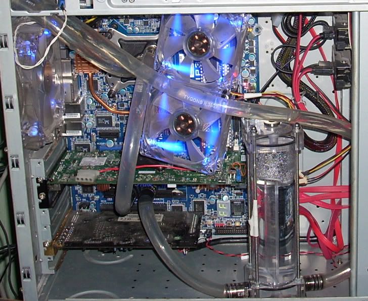

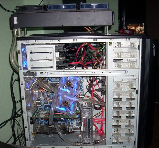

ναι και η δική μου :)
στην 8800 έχω 30 idle & 33 load... με 740-1836-939 καλά είναι???
δεν είναι βέβαια τελειωμένη ακόμα... σήμερα την εστησα και ακόμα είναι beta... :p
ετοιμάζω και κάτι ακόμα...
με μια πρόχειρη μέτρηση που έκανα με ένα θερμόμετρο ότι να ναι είδα -2 πάνω στο peltier (230 watt)...
λίγα δεν είναι???

Μου αρέσει πολύ ο τρόπος που το έστησες.
Ότι καλύτερο. Απλά σωστά, εύκολα και σε σκέψη και σε εκτέλεση.
Από κάθε άποψη, δεν βρίσκω κουσούρια.
Έβαλες σωστό σωλήνα, σωστή διάμετρο (πρέπει να είναι καθαρή σιλικόνη, που δεν σπάει και μπαινοβγαίνει εύκολα στα ρακόρ), τα καθήλωσες με τάι ράπ (που κόβεται εύκολα και είναι επαρκές για το σωλήνα αυτό), η διάταξη σωστή με το βασικό ψυγείο να βάζει κρύο αέρα μέσα στο κουτί από εμπρός κάτω (δεν προλαβαίνει να ζεσταθεί ο αέρας και κρυώνει παράλληλα το νερό), με το δεύτερο ψυγείο να κρυώνει το νερό πριν φτάσει στο chipset, τα υλικά που χρησιμοποίησες είναι ότι καλύτερο, τι άλλο να πω.
Τέλειο.
Υπόδειγμα απλής, σωστής, μελετημένης και έξυπνης κατασκευής.
Δείχνει γνώση του αντικειμένου.
Δεν χρειαζόταν να βάλεις θερμοκρασίες.
Οι θερμοκρασίες δεν μου λένε τίποτα.
Καλύτερα αποτελέσματα από σένα δεν γίνεται να πάρει κανείς με υδρόψυξη.

Μάριε καταρχήν σε ευχαριστώ πολύ για τα καλά σου λόγια :)
είναι σημαντικό να επιβεβαιώνεσε από άτομα που εκτιμάς...
Thx man :D
Καθαρή σιλικόνη είναι τα λάστιχα από ιατρικά είδη...
Η αλήθεια είναι ότι το σκεφτόμουν καιρό, και ρώτησα και τον eleven ο οποίος
μου επιβεβαίωσε ότι τα ψυγεία πρέπει πάντα να μπαίνουν παράλληλα...
Το πελτιεράκι το πήρα περισσότερο για πειραματισμό, αλλά και για κάθε μέρα αν όλα πάνε καλά,
αν προσέξεις έχω αλλάξει το μεταλικό plate που έχει το d-tek με ένα που έφτιαξα από plexi...
και το οποίο έχει τις κατάλληλες τρύπες για να βάλω το χάλκινο backplate αν βρω χαλκό αλλιως από αλουμίνιο...
όπως τα έχω υπολογίσει θα βγαίνει λίγο έξω από το σόκετ (1 πόντο), θα έχω όμως μόνωση μπροστά και πίσω με βαζελίνη
αλλά και armaflex, και έτσι πιστεύω ότι δεν θα έχω πρόβλημα με υγροποίηση...
άλλωστε όταν το ακούμπησα ίσα-ίσα που είχε ιδρώσει και κρυσταλοποιηθεί...
βλέπω επίσης ότι το νερό κρατάει θερμοκρασίες, και έτσι δεν πιστεύω να έχω πρόβλημα
με αυτόν τον προσέσορα (Ε8400) στα βολτ που θέλω να πάιξω... 1,5-1,6 volt...
30watt έχει κατανάλλωση σε full load...
Πιστεύω την άλλη εβδομάδα να έχω τελειώσει με το backplate έτσι ώστε να δω και εγώ πως θα πάει...
το μόνο πρόβλημα είναι ότι δεν έχω βρει πρόγραμμα που να διαβάζει σωστά τον επεξεργαστή μου...
είναι από τα κομμάτια που δεν δουλεύει σωστά μάλλον ο σένσορας και λέω να τον στείλω
για αλλαγή γιατί μου την έχει δώσει άσχημα...

Το κουτί είναι το lian li A70, και είναι πράγματι φοβερό... το παίζεις όπως θέλεις...
δεν έκοψα ούτε χιλιοστό... αν και θέλει ένα δυο πραγματάκια ακόμα...
καλύτερα να πάρεις το Α71, είναι ακριβώς το ίδιο από μέσα αλλά από μπροστά
είναι αρκετά ποιο όμορφο...
