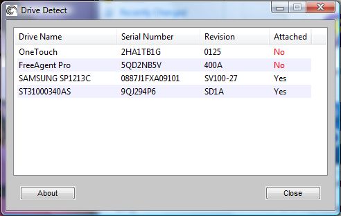

Λοιπόν έκανα την αναβάθμιση σε SD1A.
Με το που πάτησα την επιλογή C περίμενα περί το 1 λεπτό, βγήκε Update Successful, cycle Power to continue, Reboot και όλα καλά.
