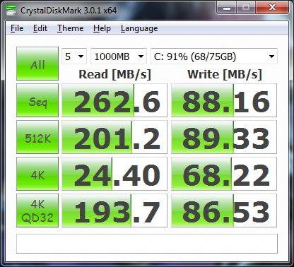

Επειδή βλέπω write στο μισό από τους φρέσκους G2 80GB (εκτός από τα μεγάλα αρχεία) σκέφτομαι να κάνω secure erase με το dos utility.
Περίμενα βέβαια με RST (9.6.x - 10.x) που έχω εδώ και μήνες και που έχουν το trim αυτόματα
(δηλαδή δεν κάνω πια manually trim από toolbox το οποίο το έχω πια ξυλώσει από τότε), να ήμουν καλύτερα.
Edit: τελικά το έκανα με το HDDErase 4.0 και ειδού:
