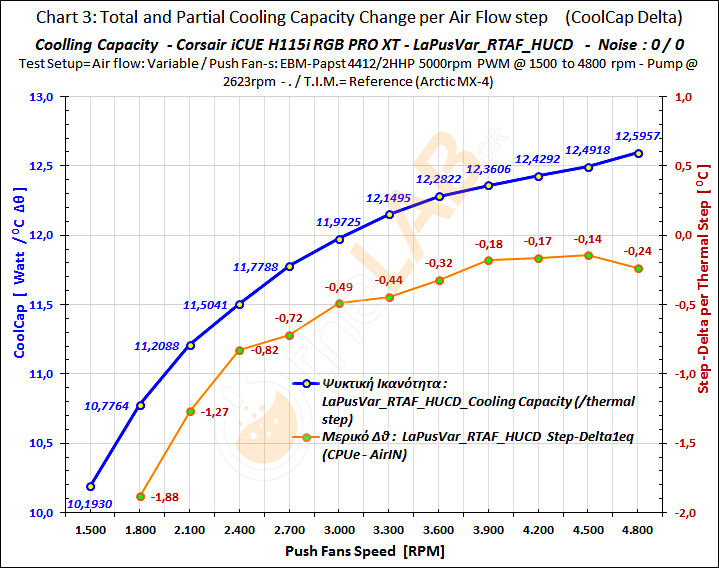

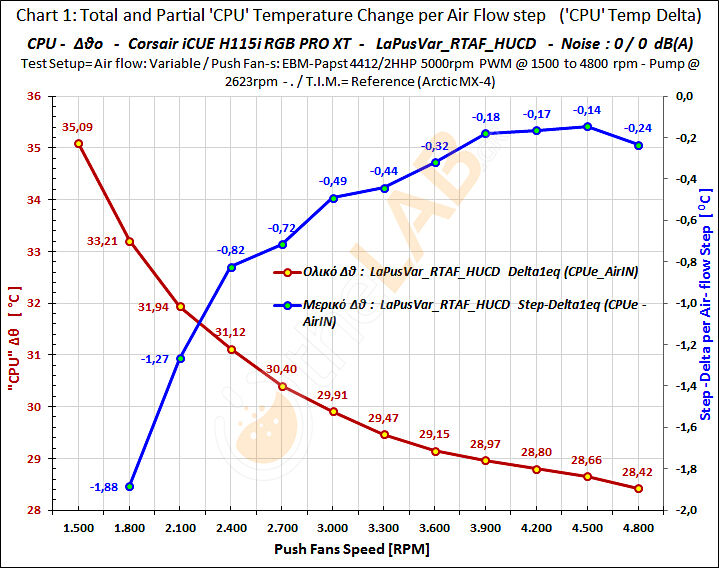

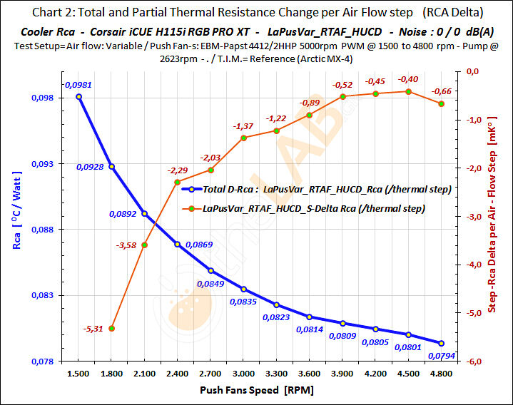

    Στον πίνακα που ακολουθεί έχουν συμπεριληφθεί οι δοκιμές που έγιναν  σε διάφορα airflow και θερμικές καταπονήσεις στους ακόλουθους προσανατολισμούς  ροής  αέρα, μέγιστου θερμικού φορτίου και setup :
    Α.    Μετρήσεις οριζόντιου προσανατολισμού έως τα 360Watt, με τον ανεμιστήρα σε διάταξη PUSH  και την Reference TIM (Arctic MX-4)
    Β.    Μετρήσεις πλάγιου προσανατολισμού έως τα 360Watt, με τους ανεμιστήρες σε διάταξη PUSH και την Stock TIM
    Γ.    Μετρήσεις πλάγιου προσανατολισμού έως τα 360Watt, με τους ανεμιστήρες σε διάταξη PUSH και την Reference TIM (Arctic MX-4)
    Δ.   Μετρήσεις πλάγιου προσανατολισμού έως τα 360Watt, με τους ανεμιστήρες σε διάταξη PULL και την Reference TIM (Arctic MX-4)
    E.    Μετρήσεις πλάγιου προσανατολισμού έως τα 360Watt, με τους ανεμιστήρες σε διάταξη PUSH-PULL και την Reference TIM (Arctic MX-4)
    ΣΤ.  Μετρήσεις πλάγιου προσανατολισμού έως τα 480Watt, με τους ανεμιστήρες σε διάταξη PUSH-PULL και την Reference TIM (Arctic MX-4)
    Να σημειώσω εδώ ότι οι δοκιμές έγιναν με το Corsair iCUE ενεργό να δίνει εντολές στην βαθμίδα ελέγχου του block και όλες οι αλλαγές στροφών έγιναν μέσω αυτού. Στην περίπτωση του Push-Pull setup, ο έλεγχος των ανεμιστήρων ανατέθηκε σε έναν Corsair Commander Pro Fan + RGB Controller.
    large.A47-sd_Thermal-Behavior-Summary_SD-Table_T1a_Corsair-iCUE-H115i-RGB-PRO-XT_01com.jpg

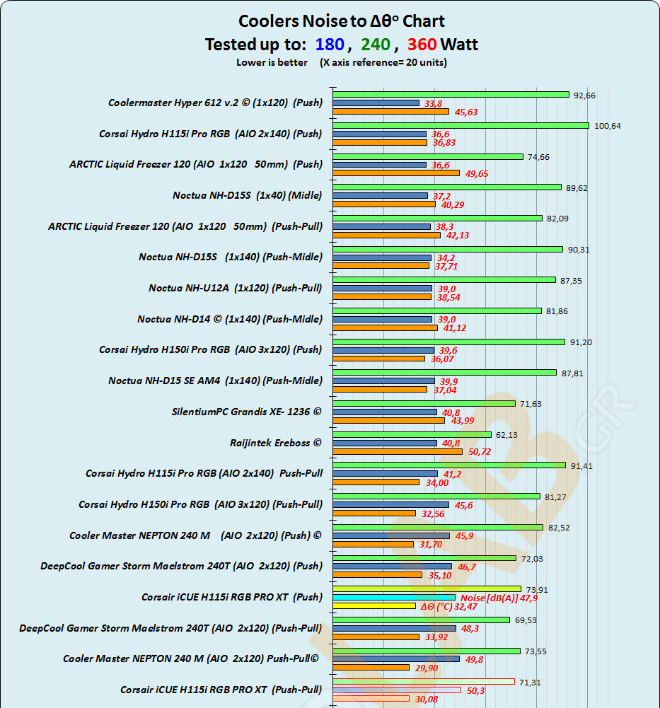

    Δε μπορείτε να έχετε παράπονο . . . "τέσσερα στρέμματα" πίνακα σας έφτιαξα, όχι ότι δεν έχω φτιάξει και μεγαλύτερους αλλά λέμε τώρα !  :)
    Για να βάλουμε λοιπόν τα πράγματα σε μια σειρά:
    1. Το Push setup είναι πολύ καλύτερο από το Pull setup, αν και το τελευταίο πήρε το αίμα του πίσω στο υψηλό air flow ξεπερνώντας κατά μία "τρίχα" το κυρίαρχο Push setup και έτσι στους συγκριτικούς πίνακες θα μπει η τιμή 32,47 οC.
    2. Η οριζόντια τοποθέτηση καθώς δεν έχει τη βοήθεια της βαρύτητα στη κυκλοφορία του ψυκτικού υγρού, υστερεί ανεπαίσθητα (~0,5oC) στα υψηλότερα air flow για να το κερδίσει στα πολύ χαμηλά air flow, από το φυσικό ανοδικό ρεύμα του θερμού αέρα που βοηθάει τους ανεμιστήρες.
    3. Ο Θόρυβος που κάνουν οι ανεμιστήρες δεν είναι η απαλή αύρα που είχαμε ακούσει στην προηγούμενη παρουσίαση της  ομόσταυλης  Hydro series H115i Pro RGB , μάλλον -καιρός που έρχεται!- με "μελτεμάκι" μοιάζει!
      Πραγματικά τα σχεδόν 48 dB(A) που παράγουν στις ~1850 rpm, είναι ευδιάκριτα ακόμα και σε ένα δωμάτιο σε μεγάλη πόλη, όμως αυτό είναι το αναγκαστικό τίμημα που πρέπει να πληρώσουμε αν θέλουμε να έχουμε πολύ χαμηλή θερμοκρασία!
    4. Λογικό ακούγεται και είναι, καθώς οι ~ 32,5οC είναι μια πολύ καλή επίδοση και δεν έρχεται εύκολα.
    5. Βεβαίως αν θέλουμε την ησυχία μας, έχει και από αυτό.  Πάμε σε μέσο air flow και έχουμε 8+ dB(A) λιγότερα και αυτό, χωρίς να πληρώσουμε υπέρογκα σε αύξηση της θερμοκρασίας, γιατί τι "ψυχή" έχουν 2,7 βαθμοί επιβάρυνση (από 32,47 σε 35,15) μπροστά στα αυτιά μας που τώρα θα ακούνε λιγότερο από το μισό θόρυβο !
    6. Αν δε, "θυσιάσουμε" 2,7 βαθμούς ακόμα μπορούμε να κατέβουμε στα 33,8 dB(A), που όσοι ζουν σε πόλη με κάποια κυκλοφορία, απλά δεν θα τα ακούνε καθώς ο θόρυβος υποβάθρου βρίσκεται κάπου εκεί.
    7. Ακριβώς στη δυνατότητα αυτών των συμβιβασμών, βρίσκεται το μεγάλο ατού της Corsair iCUE H115i RGB PRO XT, στο ότι εναπόκειται δηλαδή στη δική σου επιλογή σαν χρήστης να αποφασίσεις τι θέλεις και πότε το θέλεις!
    8. Σε αυτή τη λογική εντάσσονται και οι μετρήσεις που κάναμε σε ακόμα χαμηλότερα air flow, όπου με θόρυβο 30,7 dB(A), έχουμε Δθ μόλις 27,8oC στα λογικά και υπεραρκετά 240Watt, αλλά ακόμα και αν θέλουμε να πάμε πιο ψηλά, ακόμα και τα 360W τα έχουμε με Δθ μόνο 42  βαθμούς!
      Μοιάζει λίγο με "αγοραπωλησία" το όλο σκηνικό, αλλά στην ουσία αυτό είναι, αποκτώ την ησυχία μου, περιορίζοντας λίγο τις απαιτήσεις μου είτε αυτές αφορούν στην διαθέσιμη ισχύ , είτε στην θερμοκρασία.

    Προσδιορισμός την ελάχιστης Rca.
    Χρησιμοποιώντας δυο Noctua NA-SFMA1, 140 to 120mm Fan Mounting Adapters for Water-cooling Radiators, βάλαμε επάνω στο radiator τους δύο EBM-Papst 4412 /2HHP που χρησιμοποιούμε για τη δοκιμή αυτή, ρυθμίσαμε το θερμικό φορτίο στα 360watt και . . . κλείσαμε τα αυτιά μας !  :p
    large.A42_LaPusVar_RCA-Estim_RTSF_Delta-T-Graph_G1_Corsair-iCUE-H115i-RGB-PRO-XT_01.jpg
    Μολονότι έχουμε δει και χαμηλότερη θερμοκρασία από radiator 2x120, οι 28,4oC είναι μια εξαιρετική επίδοση καθώς αφορούν σε 2x140 radiator!
    Φυσικά η θερμοκρασία αυτή πάει παρέα με θόρυβο που δεν τον ακούς μόνο εσύ αλλά και οι γείτονες!  :)
    large.A43_LaPusVar_RCAEstim_RTSF_RCA-Graph_G2_Corsair-iCUE-H115i-RGB-PRO-XT_01.jpg  large.A44_LaPusVar_RCAEstim_RTSF_CoolCap-Graph_G3_Corsair-iCUE-H115i-RGB-PRO-XT_01.jpg
    Η τιμή της θερμικής αντίστασης της ΑΙΟ ξεκινά από  χαμηλή τιμή και καταλήγει σε αρκετά χαμηλότερη , και το ανάλογο ισχύει και στην ψυκτική ικανότητα όπου ξεκινά από τα ~10,2W /1oC για να καταλήξει ότι, η ψύκτρα μπορεί να αποβάλει στο περιβάλλον μέχρι και 12,5 Watt για κάθε βαθμό Κελσίου που ανεβαίνει η θερμοκρασία της!

    Α. Σύνθετη κατάταξη με βάση το Δθ και τον θόρυβο, με πρωτεύον κριτήριο το Δθ.
    (Pthermal = Max, Air flow = Max, Noise measurement distance = 0,5m)
    large.A52_Coolers-Comparison_01_Delta-T-to-Noise-Graph_Corsair-iCUE-H115i-RGB-PRO-XT_wm_01.jpglarge.A52_Coolers-Comparison_01_Delta-T-to-Noise-Graph_Corsair-iCUE-H115i-RGB-PRO-XT_wm_02.jpg
    1. Η πέμπτη θέση ανάμεσα στις ΑΙΟ που συμμετέχουν στον πίνακα με Push-Pull setup και ιδιαίτερα αν σκεφτούμε ότι το Push-Pull ήταν "κουτσό" από άποψη απόδοσης καθώς οι pull ανεμιστήρες είχαν χαμηλότερες στροφές, είναι μια πολύ καλή κατάταξη!
    2. Η επίσης πέμπτη θέση ανάμεσα στις AIO με Push setup, μπορεί αρχικά να μην φαντάζει σπουδαία, αλλά αν δούμε πόσες ΑΙΟ με Push-pull setup, έχει αφήσει πίσω, θα αλλάξουμε γνώμη.  Βεβαίως με τους ανεμιστήρες να στρέφονται στις ~1850rpm δεν μπορεί να έχει το "άλλοθι" των χαμηλών επιδόσεων στο όνομα του χαμηλού θορύβου και ευτυχώς για εκείνη και για τους χρήστες της, δεν το χρειάζεται!  :)
    3. Παρά την καλή της κατάταξη όμως αυτό που έχει σημασία -ιδιαίτερα για το που πρέπει να πάνε τα πράγματα- και το οποίο δεν πρέπει να διαφύγει της προσοχής μας είναι ότι, στο Push setup έρχεται πίσω από την Cooler Master Nepton 240M, καθώς υστερεί κατά 2dB(A) και περίπου 0,8oC, μολονότι η Nepton έχει ανεμιστήρες των 120mm, πράγμα που δείχνει εμμέσως, πλην σαφώς, ότι ήρθε η ώρα για την κατασκευάστρια να δώσει μεγαλύτερο βάρος στην αεροδυναμική και την αποτελεσματικότητα των ανεμιστήρων της.

    Το αποτέλεσμα είναι, να μπορεί να αποδώσει όπως η προηγούμενη ΑΙΟ:
    Και αυτό το πέτυχε, όχι μένοντας "ήσυχη για ΑΙΟ", αλλά αποτελώντας παράδειγμα χαμηλού θορύβου ακόμα και για τις πιο εξελιγμένες αερόψυκτρες!
    Μπορώντας -άκοπα- να κρατήσει ακόμα και κάτω από βαρύ υπερχρονισμό (360 Watt) τον επεξεργαστή μας ασφαλή με τον θόρυβο να κινείται από το μόλις διακρινόμενος μέχρι το μη ανιχνεύσιμος, ουσιαστικά αποτελεί μια άριστη επιλογή για οποιονδήποτε θεωρεί ότι ένας προσωπικός υπολογιστής, πέραν του να είναι ισχυρός, οφείλει να είναι και διακριτικός
    Μέχρι τώρα, αυτό  μπορούσαμε να το πετύχουμε με διάφορους τρόπους, κανένας εκ των οποίων δεν συμπεριελάμβανε μια ΑΙΟ, όχι τουλάχιστον στην τυπική της χρήση και σύνθεση!   Από σήμερα όμως, μπορούμε να έχουμε και μια ΑΙΟ στις επιλογές μας!
    Αλλά πλέον, με κάποια μικρή η λίγο μεγαλύτερη παραχώρηση στο θέμα του θορύβου, μπορεί να κάνει πολύ πιο δροσερή τη "ζωή" του επεξεργαστή μας διευρύνοντας καθοριστικά τις επιλογές λειτουργίας του!   Αυτή ακριβώς η ελευθερία επιλογής που παρέχει στον χρήστη, είναι και το βασικό αλλά και σημαντικό πλεονέκτημά της!
    Σαν κατάταξη στις λίστες την είδαμε εκεί που την περιμέναμε, κάπου στη μέση των επιδόσεων, καθώς δεν διεκδικεί τις απόλυτες από αυτές, γιατί η στόχευσή της είναι οι επιδόσεις εκείνες που έρχονται σε αρμονία με τις μέσες απαιτήσεις των χρηστών.
