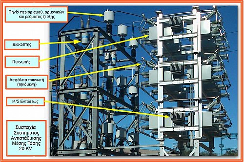

Για την "μαζική αντιστάθμιση" έχεις δίκιο, όταν διαβάσεις το άρθρο θα το δεις.
Βεβαίως η εικόνα πυκνωτών αντιστάθμισης έξω στο υπαίθριο δίκτυο , δεν είναι οικεία, αλλά με την ευκαιρία ας δούμε μια εικόνα από μια τριφασική διάταξη αντιστάθμισης που δουλεύει στα 20.000 Vac και αντισταθμίζει τα "άεργα" του δικτύου:
