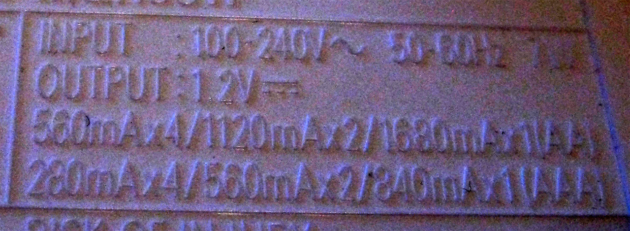

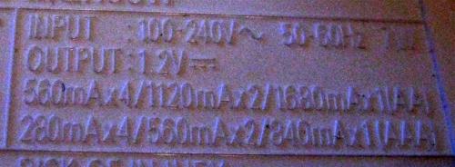

Τον original της Sanyo που ήταν πακέτο με τις μπαταρίες. Ταχυφορτιστής είναι νομίζω γιατί για τις 2 πλαινές μπαταρίες θέλει περίπου 40 λεπτά για φόρτιση.
οι eneloop είναι 2000mha οπότε θέλουν 2400mha για να φορτίσουν. Άρα για να φορτιστούν σε 40 λεπτά τα 2400mha ο φορτιστής δίνει περίπου 4000mha την ώρα. δηλαδή 1.66 C

Aν μπορεις βγαλε και μια φωτο απο πισω τον φορτιστη.
Λογικα θα λεει καποια specs..
(και απλα να τα γραψεις παλι με καλυπτει).
Μου κανει εντυπωση το ποσο γρηγορα τις φορτιζει.
(πιο πιθανο θεωρω -μεχρι να δω specs- οτι δε τις φορτιζει στο μεγιστο.)

είναι εφικτό απλά της καταστρέφει..
οι eneloop είναι καλές μπαταρίες και μπορούν να δώσουν και 12 Α (ampere ) σε εκφόρτωση

Το απογευματάκι μετά τη δουλειά.
Ενημερωτικά πάντως ο φορτιστής έχει λαμπάκια επάνω που δείχνουν πότε φορτίζει και πότε έχει σταματήσει. Δεν μέτρησα τα 40 λεπτά μέχρι τώρα, απλά
αυτό ανέφερε στο manual, όταν βάζεις μόνο 2 μπαταρίες στις άκρες (στην φωτό φαίνεται εκεί που γράφει Quick).

Τα specs στο πίσω μέρος.
