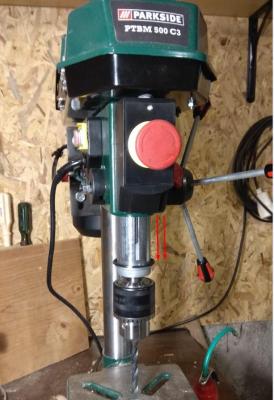

Αλες τριπανεν καπουτ :lol:
το PARKSIDE PTBM 500 C3  πριν λίγο σε ξύλο παλετας ''κρέμασε''  άξονα :o
Έκανε από το Φεβρουάριο που το πήρα ένα τρομακτικό ήχο σαν τρακτέρ όταν το ''πατούσα'' λίγο παραπάνω... δεν άντεχε τα γκάζια :lol:
Αξίζει να ασχοληθώ ή να το γυρίσω πίσω;

Mην ασχολεισε,στειλτο πισω κ αν δεν εχεις αποδειξη εχει πανω εναν αριθμο ΙΑΝ................. που δειχνει αν εχει κλεισει 3ετια....
Μαλλον το εσωτερικο ελατηριο εσπασε η εφυγε απ τη βαση του.

στο γρανάζι ή στον οριζόντιο άξονα της "μανιβέλας" νομίζω πως είναι το πρόβλημα γιατί δεν πάνε  ταυτόχρονα με τον κάθετο άξονα του τσοκ...
Επειδή το λούκι που φαίνεται εμπρός στον άξονα , δεν είναι εκεί η θέση του, αλλα σε ένα από τα δύο πλαϊνά, για κοίτα σε ποιό είναι η βίδα που το σταθεροποιεί, για να μην περιστρέφεται.
Η θα είναι χαλαρή ή θα την έχει φάει !
Φέρτο στη σωστή θέση και δοκίμασε να την σφίξεις
Κανονικά θα σου κάνει εμπλοκή και το γρανάζι τότε .
Προσοχή σε σχέση με τη διαδρομή του άξονα , γιατί μπορεί να πρέπει να βγάλεις το τρυπάνι από πάνω , για να χαμηλώσει ο άξονας αρκετά έτσι ώστε να μπει το γρανάζι του χειριστηρίου στον οδοντωτό κανόνα που έχει ο άξονας.
Το ελατήριο δεν μοιάζει να έχει θέμα καθώς το χειριστήριο επιστρέφει γρήγορα στη θέση του !

Επειδή το λούκι που φαίνεται εμπρός στον άξονα , δεν είναι εκεί η θέση του, αλλα σε ένα από τα δύο πλαϊνά, για κοίτα σε ποιό είναι η βίδα που του σταθεροποιεί, για να μην περιστρέφεται.

Και εγώ αρχικά όταν είδα ότι ο άξονας πέφτει σαν παράλυτος κάτω, σκέφτηκα το ίδιο , αλλά μετά παρατήρησα τη μανέλα και το λούκι . . .  :hmm:
Η θέση στο λούκι στο συγκεκριμενο μηχάνημα είναι μπροστά έχει την βίδα κάτω από το διακόπτη ασφαλείας προχθές το ρύθμισα ;)
Φαίνεται σα να έχει ξεπαραλυσει το γρανάζι της μανέλας από τον κάθετο άξονα του τσοκ :rolleyes:

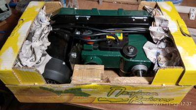

Μίλησα με lidl με πήραν τηλέφωνο από το service (ΧΙΟΥΣΤΟΝ) το πακετάρω και το στέλνω με δική  τους χρέωση COURIER!
Έτσι μου είπαν....
Αν είχα θα έβαζα μέσα κι ένα πεπονάκι!

Το έστειλα σήμερα το πρωί το πεπονοκουτι 12,900 γραμμάρια  βγήκε :rolleyes: !
Η  boring lady στο τηλέφωνο μου είπε να στείλω όσο το δυνατόν λιγότερα κομματια (μάλλον για να γλυτώσουν βάρος - μεταφορικά) αλλά δεν έστειλα την αποδειξη ...
Αν τη θέλουν θα την στείλω με Γη-Μειλ :p
Τώρα είμαι έτοιμος να κάνω κι εγώ υπομονή και να τα ακούσω όταν με πάρει τηλέφωνο γιατί λείπουν τα πεπονια  :lol:
