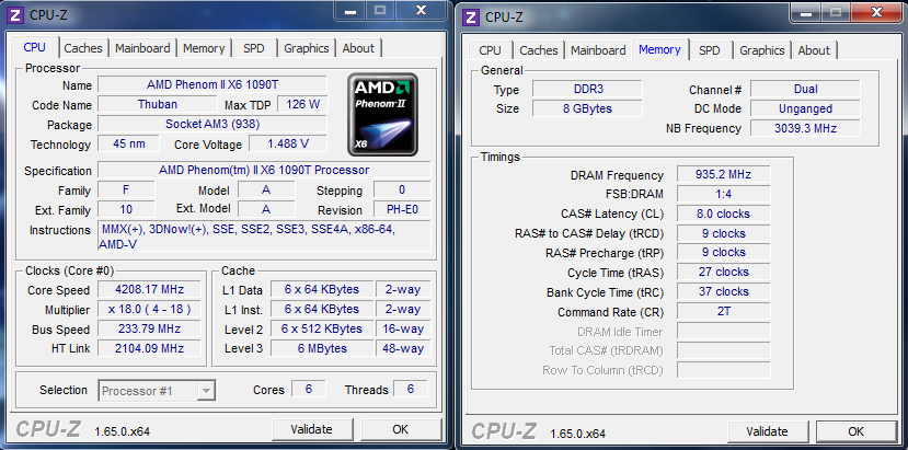

Έτοιμο το μωρό απο AMD πήγαμε σε INTEL
διαλεξε τοπικ!!!!
παντος ομορφο!!!

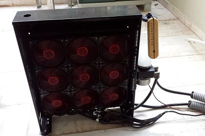

χωρις να ξερω απο WC , ειναι λογικο μεσα στο δοχειο να εχεις υδρατμους ? γιατι ετσι μου φαινονται
τους ανεμηστηρες κατω γιατι τους εχεις αμα δεν εχεις τρυπησει το plexi-glass?
Οτι ρουφάει ρουφάει, αλλά, αν υπάρχει δυνατότητα να δεις τις στροφές με και χωρίς plexi θα δεις πως σου κόβει την απόδοσή τους,άσε που δεν εισάγει φρέσκο καθαρό αέρα.
Αποδεκτό το νούμερο, από 1-3 βαθμούς το ανώτερο θα έβλεπες αλλαγή. Δική σου είναι η απόφαση αν θα προβείς σε αλλαγές.

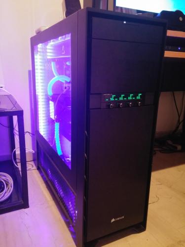

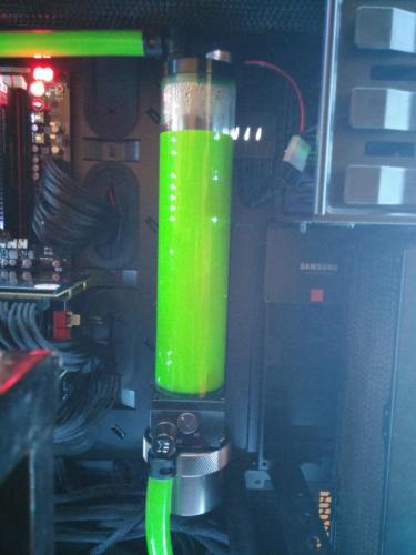

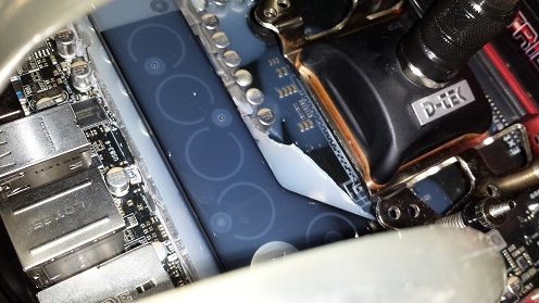

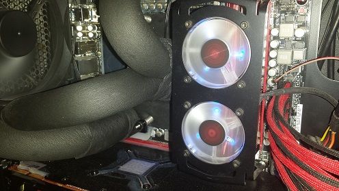

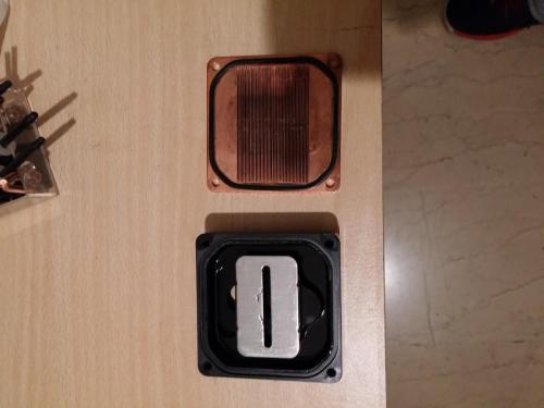

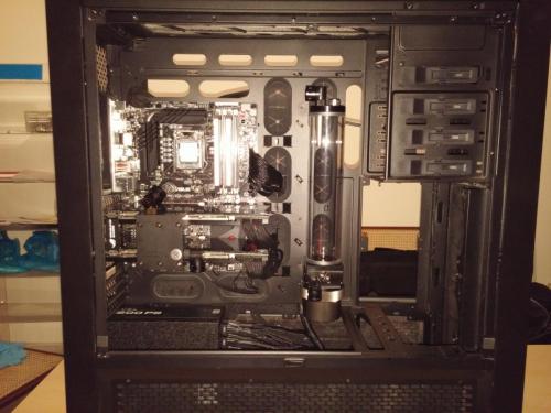

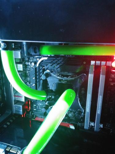

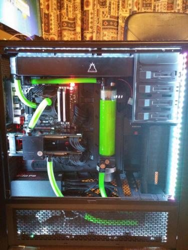

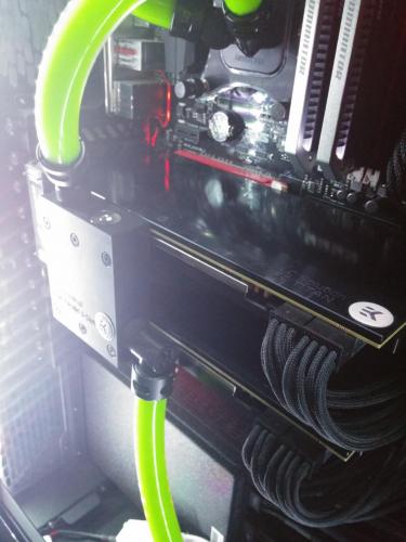

Καλη χρονια σε ολους και ολες. Επειδη διακοπες χωρις να πειραξουμε κατι στο PC δεν υπαρχουν ειπα να αλλαξω καποια πραγματακια και να συμμαζεψω την ακαταστασια στο κουτι. Αλλαγες λοιπον σε ρεζερβουαρ, στη συνδεση των VGA εφυγαν οι σωληνες και μπηκε το FC Terminal της EK, το τετραπλο ψυγειο μπηκε πανω και το τριπλο μπροστα οποτε κατω υπαρχει χωρος να παιξεις μπαλα πλεον και τελος RGB λεντοταινια. Μενει να φτιαξω μια καλυπτρα για το τροφοδοτικο και τα καλωδια του, εχω ηδη τα υλικα καποια στιγμη θα το κανω. Το μπλοκ ειναι οπως ανοιχτηκε μετα απο 1,5 χρονο λειτουργιας με υγρο premixed EK Clear.

Απ' ότι βλέπω έχεις διάβρωση στο wblock, έχεις μήπως διαφορετικών ειδών υλικά στο σύστημα (πχ. αλουμίνιο - χαλκός);
Έγινε επεξεργασία από kazaboy
Αν μιλας για το δικο μου δεν υπαρχει καμια διαβρωση στο μπλοκ εκτος απο την κλασικη οξειδωση - μαυρισμα που ερχεται με τον καιρο.
Έγινε επεξεργασία από fatalara
Ναι για το δικό σου, εγω διακρίνω μια διάβρωση στο κέντρο του block εκεί που πέφτει το υγρό όπως επίσης και στο Jet  J3 σε δύο σημεία ή δεν είναι ;
Τώρα κατάλαβα τι λες, οχι χνουδια ηταν απο τη σκόνη που είχε ο σωλήνας μέσα μάλλον τα σκούπισα με ενα χαρτί και έφυγαν. Το χάλκινο κομμάτι το έβαλα μέσα στο υγρο που έμεινε απο το blitz για τα ψυγεία και εγινε καινούργιο δεν εχω φωτο όμως...
A ok τοτε, απλά νόμισα πως είχε διαβρωθεί, πάντως  καλά διατηρήθηκε για τόσο καιρό.
