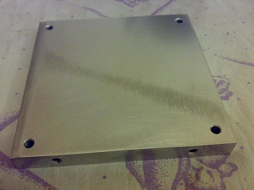

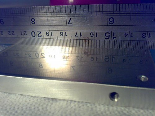

Νικόλα η πλάκα μου έβγαλε τα χέρια για να γίνει επίπεδη!!
051220103274-%CE%BC%CE%B5%CF%83%CE%B1%CE%AF%CE%B1.jpg?m=1291916988
051220103275-%CE%BC%CE%B5%CF%83%CE%B1%CE%AF%CE%B1.jpg?m=1291916989

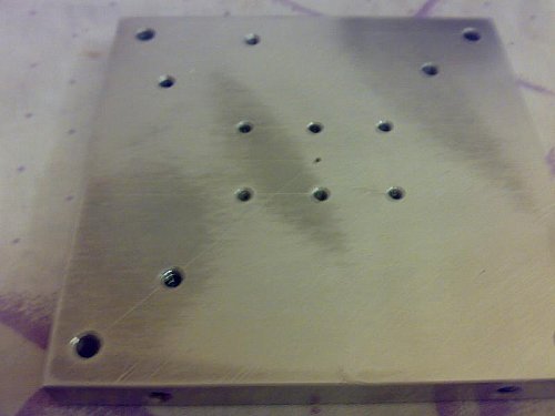

Οι διαγώνιες σκιές που βλέπεις είναι "λακουβίτσες", οι οποίες με αρκετή υπομονή και τα κατάλληλα εργαλεία:
051220103276-%CE%BC%CE%B5%CF%83%CE%B1%CE%AF%CE%B1.jpg?m=1291916990
Εξαφανίστηκαν αφήνοντας μια τελείως επίπεδη επιφάνεια:
091220103391-%CE%BC%CE%B5%CF%83%CE%B1%CE%AF%CE%B1.jpg?m=1291932876

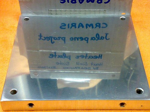

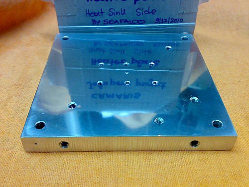

Η οποία μετά από τα ντουκόχαρτα κα τις αλοιφές έγινε:
181220103635-%CE%BC%CE%B5%CF%83%CE%B1%CE%AF%CE%B1.jpg?m=1292709126
181220103634-%CE%BC%CE%B5%CF%83%CE%B1%CE%AF%CE%B1.jpg?m=1292709124
Και το χειρότερο απ' όλα ήταν ότι λόγω της μεγάλης της επιφάνειας , κόλαγε σαν βεντούζα στο ντουκόχαρτο.
Αλλά ελπίζω το αποτέλεσμα να άξιζε τον ιδρώτα που έχυσα:rolleyes:
