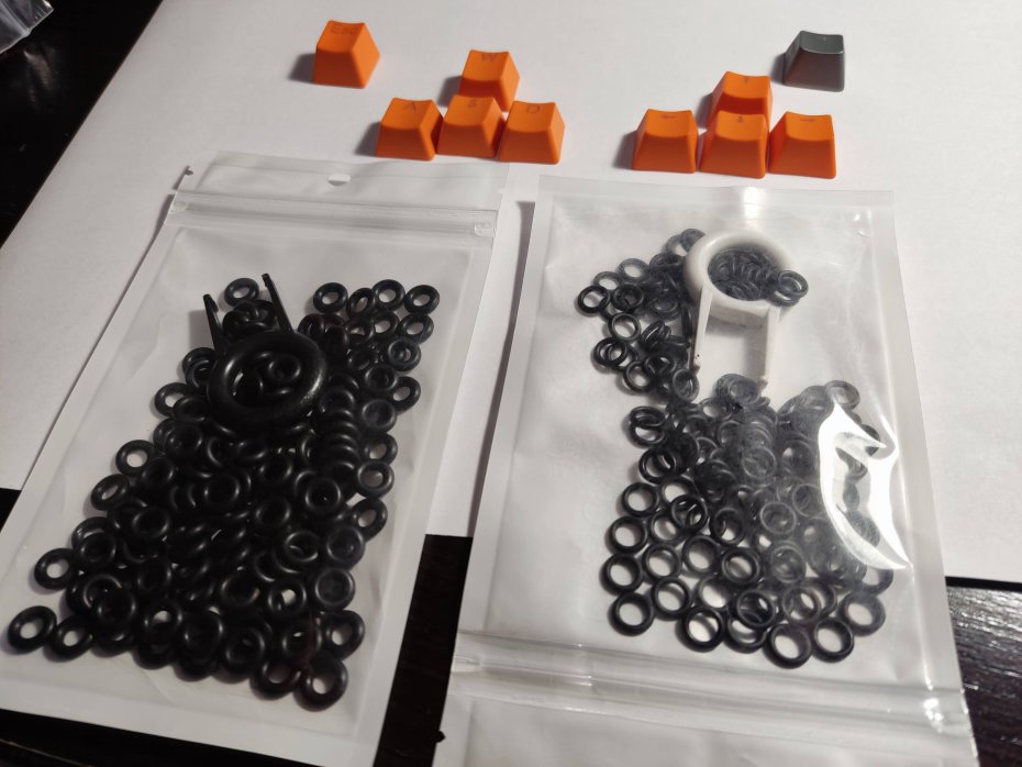

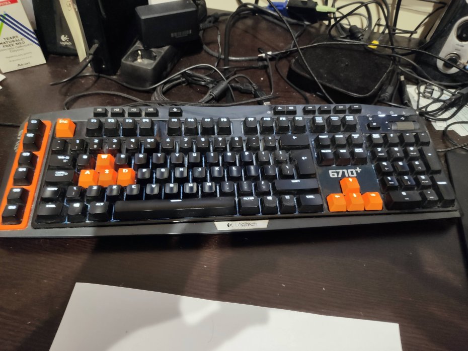

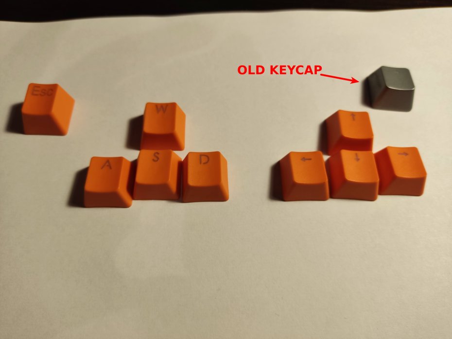

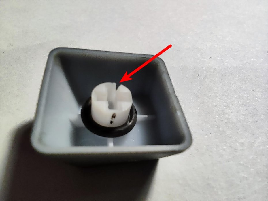

Μετά από μια δεκαετία περίπου με το πιστό μου Logitech G710+ (brown switches + rubber o-rings) το δεξί arrow key έχει ένα μικρό σπασιματάκι- ρωγμή στο εσωτερικό του keycap (παίζω με arrow keys και όχι με WASD) και σε καταστάσεις έντονης χρήσης ενίοτε έβγαινε. Σπάνια, αλλά έβγαινε. Το πληκτρολόγιο δεν το αλλάζω με τίποτα, για πολλούς λόγους που δεν είναι της παρούσης, οπότε έφαγα τον κόσμο να βρω keycaps για αντικατάσταση. Θα παράγγελνα και ολόκληρο keyset αν έβρισκα (για να έχω spares), αλλά το μόνο που κατάφερα να βρω από aliexpress ήταν τα arrow keys + WASD + esc, σε πορτοκαλί χρώμα (σε σχέση με το ανοικτό γκρι που ήταν από μαμά τα arrow keys του 710+ ). Η παραγγελία μόλις έφτασε μαζί με o-rings που παρήγγειλα εξτρά. Δεν ήξερα το ακριβές πάχος των μαμά o-rings οπότε παρήγγειλα και τα πιο "χοντρά" που τελικά δεν θα χρησιμοποιήσω (αριστερά). Τα δεξιά είναι αυτά που ταιριάζουν ακριβώς με τα μαμίσια. Τα πλήκτρα ήταν ακριβώς στις ίδιες διαστάσεις και σχέδιο με τα μαμίσια του logitech και το τελικό αποτέλεσμα είναι καταπληκτικό!

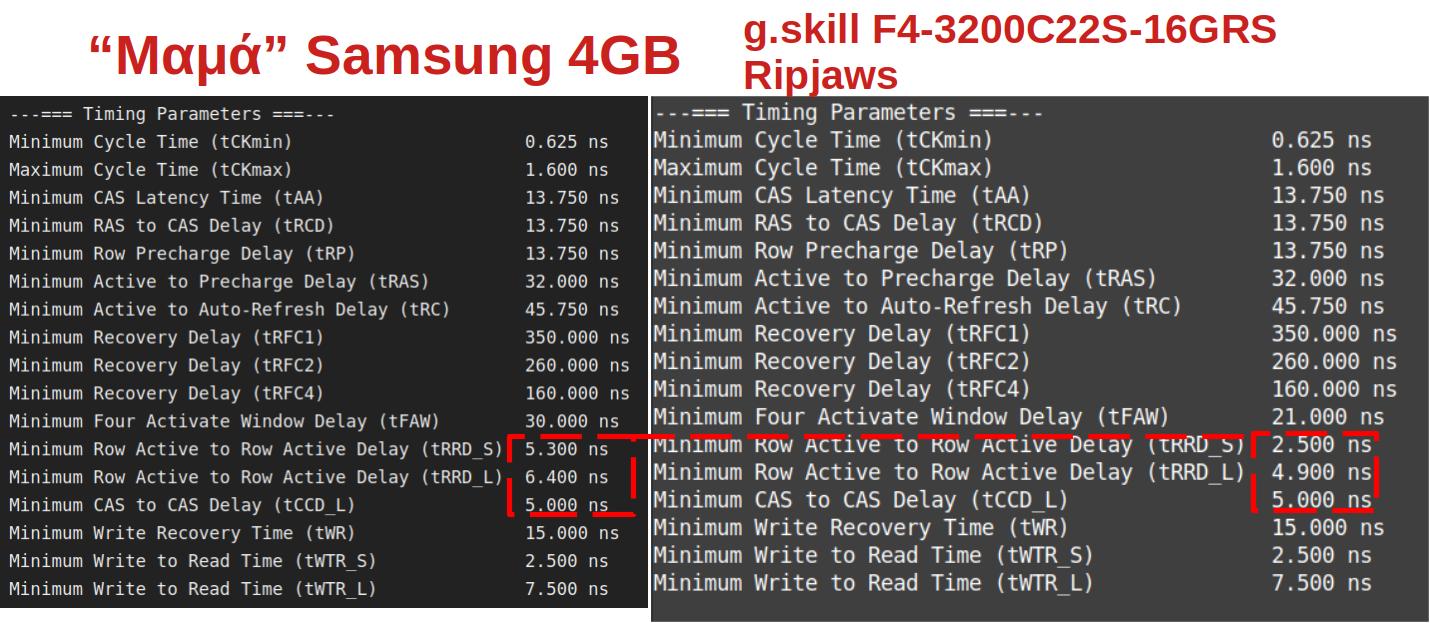

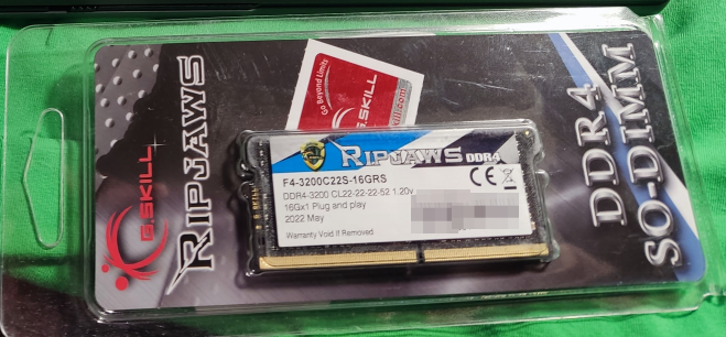

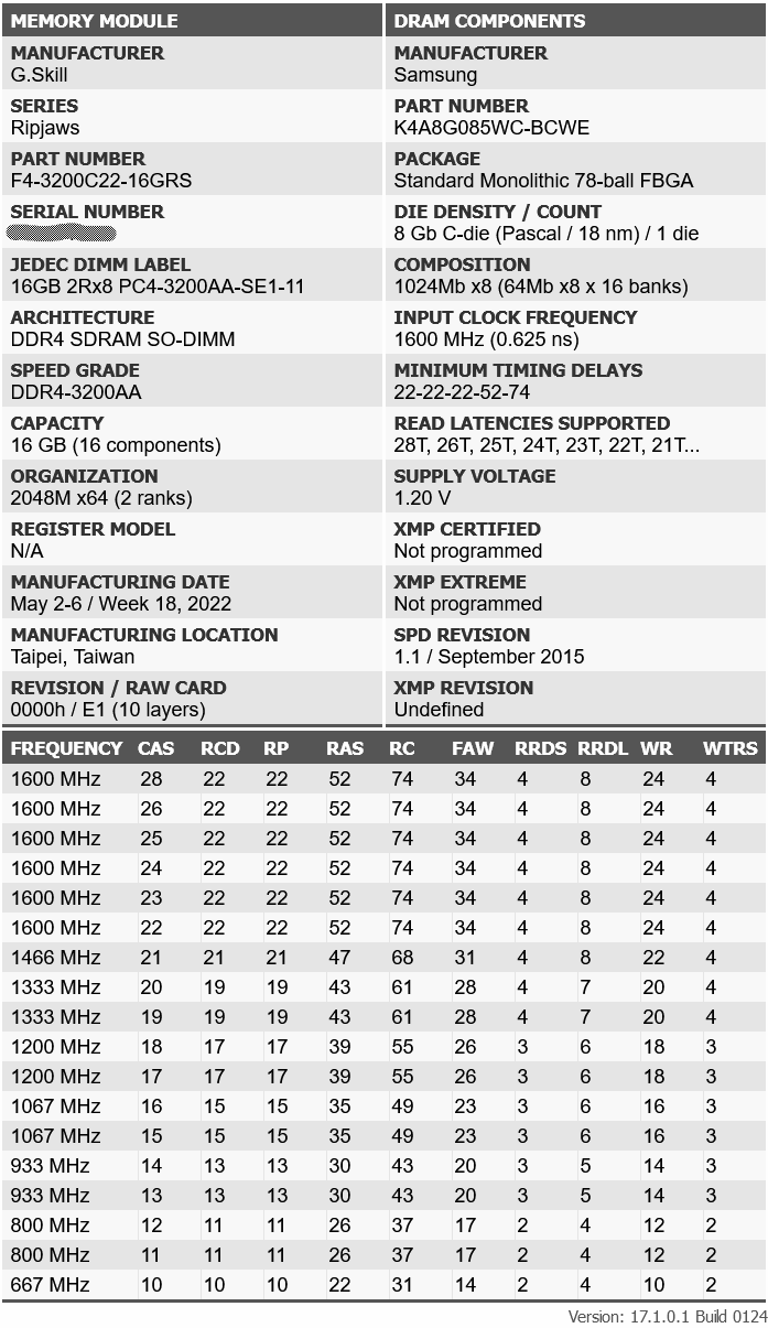

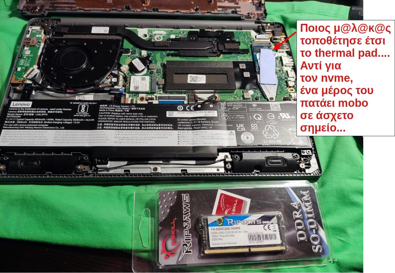

Επιλογή sodimm DDR4 3200 (για laptop).
gdp77 απάντησε στο θέμα του gdp77 topic στην ενότητα Μνήμες RAM DDR/DDR2/DDR3/DDR4/DDR5
Σε παγκόσμια αποκλειστικότητα, στο thelab.gr δημοσιεύεται το πρώτο και μοναδικό thaiphoon burner screenshot με τα πλήρη specs του εν λόγω sodimm (g.skill F4-3200C22S-16GRS Ripjaws DDR4 SO-DIMM) Τελικά φοράει samsung τσιπάκια και πρόκειται για ποιοτικότερη κατασκευή με 10 layers (σε σχέση με τα 6 layers του μαμίσιου sodimm) Βλακωδώς δεν έτρεξα κάποιο benchmark πριν και μετά για να έδειχνα και διαφορά στις επιδόσεις (αν υπάρχει). Οι μόνες διαφορές σε ότι αφορά τα latencies εντοπίζονται εδώ: fun fact:- 5 απαντήσεις

Μια μικρή αναβάθμιση στο laptop από 4 (κολλημένα) + 4 (sodimm) = 8 GB, πήγα στα 20GB Περισσότερα στο σχετικό thread σε λίγη ώρα....
Όχι. Ούτε το CPU-Z, ούτε το thaiphoon burner μπόρεσαν να διαβάσουν την "κολλημένη". Μόνο στο Linux μπόρεσα να δω ότι είναι samsung.- 5 απαντήσεις
Τράβηξα τη σκανδάλη σήμερα το πρωί για τις g.skill. Ο περισσότερος κόσμος επιλέγει crucial (και καλά κάνει μια που είναι η μόνη εταιρεία που έχει tool συμβατότητας για laptop στον ιστότοπό της). Επειδή όμως η "κολλημένη" μνήμη του laptop μου φαίνεται να είναι Samsung και πιθανόν οι g.skill φοράνε samsung επίσης, αποφάσισα να το ρισκάρω. Διαισθητικά και μόνο. Έτσι πιο πολύ για το γαμώτο για να δημοσιεύσω το πρώτο screenshot από thaiphoon burner με αυτές τις μνήμες ΣΕ ΟΛΟΚΛΗΡΟ ΤΟΝ ΠΛΑΝΗΤΗ την τρέλα μου μέσα. Απευθύνθηκα σε όλα τα δημοφιλή sites amazon.de, amazon.com, skroutz.gr και κανείς από τους αγοραστές δεν φιλοτιμήθηκε να δημοσιεύσει ένα screenshot που ζητούσα.- 5 απαντήσεις
