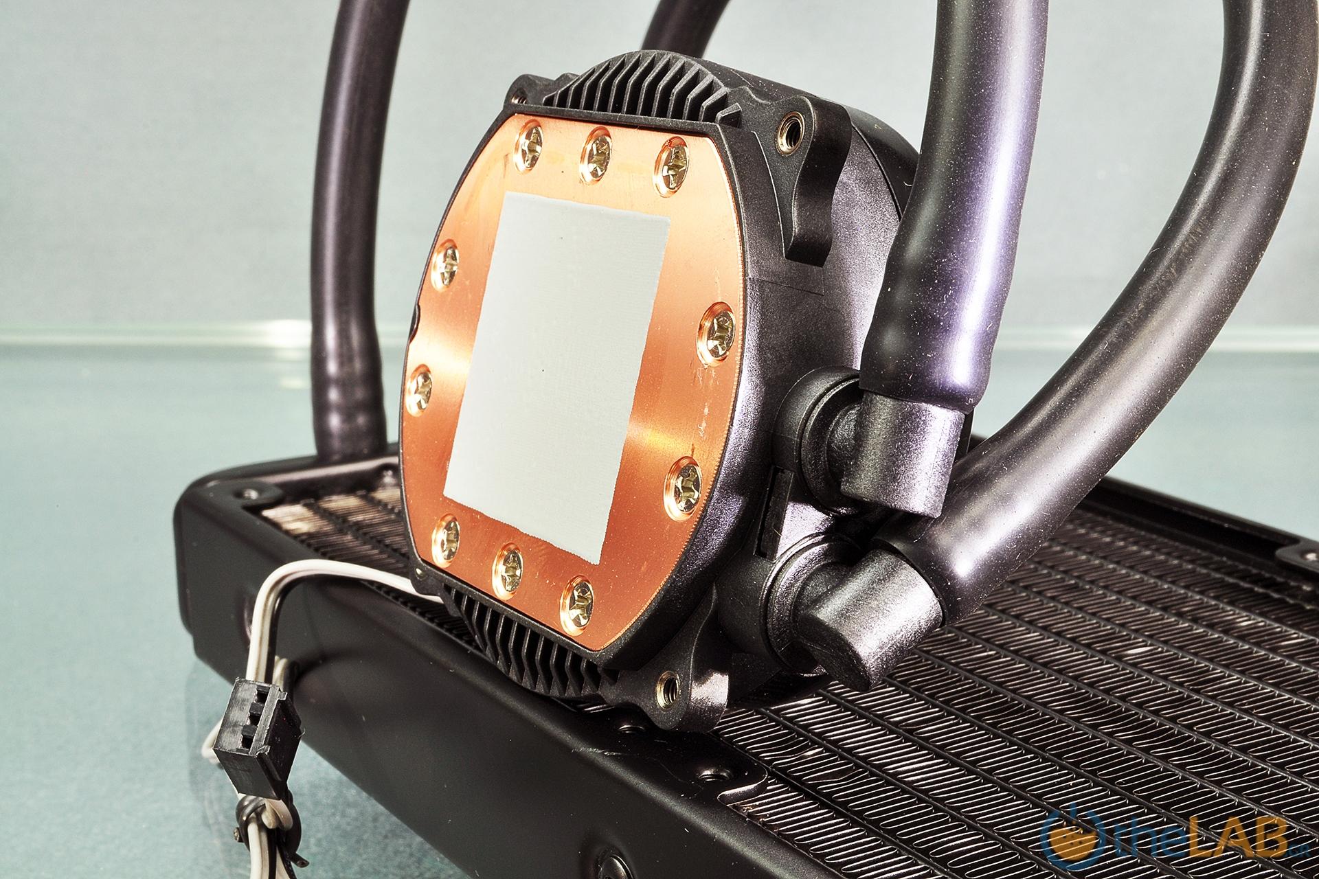

    Συνεχίζουμε τη "βόλτα" μας  και γυρνώντας σε διαφορετική οπτική γωνία, βλέπουμε το cold plate με  και χωρίς, τον διαφανή του "προφυλακτήρα" που φροντίζει από το κακό συναπάντημα, τόσο την ευαίσθητη επιφάνεια, όσο και την θερμοαγώγιμη πάστα.
    r576-4-3L-030-Rad-Block05_DeepCool-Maelstrom-240_T-AIO-Cooler-Review-0409.jpgr576-4-6L-035-Rad-Block10_DeepCool-Maelstrom-240_T-AIO-Cooler-Review-0430.jpg
    Εδώ να σημειώσουμε ότι ο "προφυλακτήρας" αυτός βγαίνει πολύ εύκολα και καλό είναι να το έχετε κατά νου, γιατί στα παρελκόμενα δεν διατίθεται άλλη θερμοαγώγιμη!
    Το πρόβλημα λύνεται πολύ εύκολα με ένα διαφορετικό "πάτημα" του πλαστικού του και ελπίζουμε να το δούμε σε επόμενη έκδοση.
    Στην δεξιά φωτογραφία ξεχωρίζει η ρητή προειδοποίηση περί κατάρριψης της εγγύησης σε περίπτωση ανοίγματος.
    Το  logo της σειράς Gamer Storm της εταιρίας είναι φωτιζόμενο και μάλιστα "πάλλεται" με ένα ρυθμό που κατά την DeepCool θυμίζει "αναπνοή"  και εμείς . . . δεν διαφωνούμε!

    Η αντλία και το cold plate είναι ενσωματωμένα σε ένα μικρών διαστάσεων block, το οποίο δεν θα συναντήσει πρόβλημα με τα γειτονικά του CPU socket εξαρτήματα.
    r576-4-4L-032-Rad-Block07_DeepCool-Maelstrom-240_T-AIO-Cooler-Review-0421.jpgr576-4-4R-033-Rad-Block08_DeepCool-Maelstrom-240_T-AIO-Cooler-Review-0422.jpg
    Η κατασκευή του είναι από καλής ποιότητας πλαστικό και τα περιστρεφόμενα γωνιακά ρακόρ του θα μας βοηθήσουν πολύ στην κατά το δυνατόν διακριτική τακτοποίηση των σωλήνων μέσα στο κουτί μας.
    Οι σωλήνες είναι κατασκευασμένες από καλής ποιότητας EPDM rubber που παρουσιάζει υψηλή στεγανότητα και ελαστικότητα και πρακτικά σύμφωνα με την κατασκευάστρια διευκολύνει την ροή του ψυκτικού υγρού.
    Το πλαστικό χείλος που περιβάλει το cold plate προβάλει ελαφρά από την χάλκινη επιφάνεια του τελευταίου.
    Σε αυτό το κοντινό του cold plate, διακρίνεται η υφή της θερμοαγώγιμης πάστας, αλλά και η σκόνη που κάθισε επάνω της σε κάνα δυο ατυχείς πτώσεις του προφυλακτήρα, και έτσι πριν να αρχίσουμε τις δοκιμές είχε "χειρουργείο", προκειμένου να αφαιρεθούν οι απρόσκλητοι επισκέπτες !
    Δεξιά, ανάμεσα στα δυο ρακόρ, διακρίνεται η πλαστική "σφήνα" που ασφαλίζει τα ρακόρ στη θέση τους, επιτρέποντας παράλληλα, την σχετικά εύκολη περιστροφή τους.

    r576-5--ColdPlate03-DeepCool-Maelstrom-240-T-AIO-Cooler-Review-0617.jpgr576-5-XL-0XX-ColdPlate01-DeepCool-Maelstrom-240-T-AIO-Cooler-Review-0572.jpg
    Δεξιά μπορούμε να δούμε την υφή της θερμοαγώγιμης πάστας με την οποία  έρχεται καλυμμένο το cold plate.
    Η επιφάνειά του για λόγους προστασίας της,  είναι λίγο χαμηλότερα από το περιμετρικό χείλος του πλαστικού σώματος του block  και η επιπεδότητά της είναι εξαιρετική από ότι μας δείχνουν τα φίλερ . . .
    r576-5--ColdPlateFlatness-check1-DeepCool-Maelstrom-240-T-AIO-Cooler-Review-0652.jpgr576-5--ColdPlateFlatness-check2-DeepCool-Maelstrom-240-T-AIO-Cooler-Review-0658.jpg
    . . . που έδειξαν κυρτότητα 50μm στην μία κατεύθυνση και μηδενική στην άλλη !
    Η διασπορά της θερμοαγώγιμης πάστας ελέγχθηκε τόσο για την Stock TIM, όσο και για την reference TIM (Arctic MX-4) που χρησιμοποιούμε, ας δούμε στις επόμενες φωτογραφίες πρώτα την stock και μετά την reference.
    r576-5--StocTIM-ColdPlate-DeepCool-Maelstrom-240-T-AIO-Cooler-Review-0596.jpgr576-5--StocTIM-Loader-DeepCool-Maelstrom-240-T-AIO-Cooler-Review-0686.jpgr576-5--RefTIM-2nd-Aplic-ColdPlate-DeepCool-Maelstrom-240-T-AIO-Cooler-Review-0677.jpgr576-5--RefTIM-2nd-Aplic-Loader-DeepCool-Maelstrom-240-T-AIO-Cooler-Review-0666.jpg
    Η διασπορά είναι αρκετά καλή, ιδιαίτερα στην reference  ΤΙΜ όπου τον έλεγχο της ποσότητας τον είχαμε εμείς.
    Η εργοστασιακή πάστα έδειξε πολύ καλή συμπεριφορά όπως θα δούμε στις μετρήσεις καθώς η διαφορά της από την MX-4 ήταν πολύ μικρή.
    Βεβαίως -θα το πούμε και εδώ- καλό θα ήταν στη συσκευασία να υπήρχε και μια μικρή ποσότητα ακόμα για μια δεύτερη εγκατάσταση.
    Η εσωτερική κατασκευή του cold plate είναι από scived microfins τα οποία δημιουργούν μεταξύ τους μικροσκοπικά (0,2mm) κανάλια ροής του ψυκτικού υγρού.
    Η τεχνική αυτή αποτελεί τον κανόνα στα cold plate και εδώ η Deepcool "πάει στα σίγουρα".
    Βεβαίως σαν τεχνολογία έχει υποστεί αρκετές εξελίξεις από την βασική μορφή που βλέπουμε εδώ και η εφαρμογή τους ίσως να είναι το επόμενο βήμα εξέλιξης για το μοντέλο αυτό.
