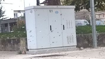

όταν λές κουτι εννοεις σαν αυτό της φωτογραφίας (<<καμπίνα>> ) ? ...γιατι νομίζω ότι η απόσταση από αυτή εχει σημασία
Ναι ακριβώς τέτοιο !

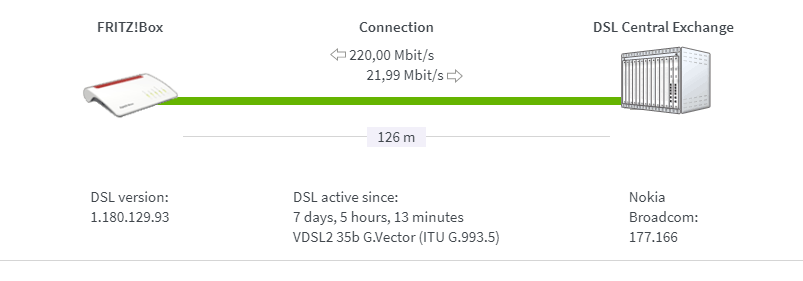

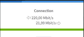

37 minutes ago, AlexanderK said:
τι έγινε ρε παιδιά;
και στα 200 το ανέβασαν;
Ε, αν πληρώνεις 200... ?
Το ερώτημα είναι γιατί από Down/Up το κάνανε Left/Right; ?
  • Haha 2

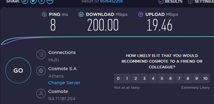

10 hours ago, AlexanderK said:
για να βοηθήσω στο ερώτημα....
Ωραίος! στην 50 άρα που είχα μέχρι πρόσφατα δεν ίσχυε κλείδωνε 49999
τώρα με 100 ftth δεν μπορώ να δω τι παίζει λόγο wan το μόνο που βλέπω είναι η ρύθμιση που έχει κάνει η κοσμοτέ για τη wan και ότι σε speedtest πατάει ακριβώς την ονομαστική
