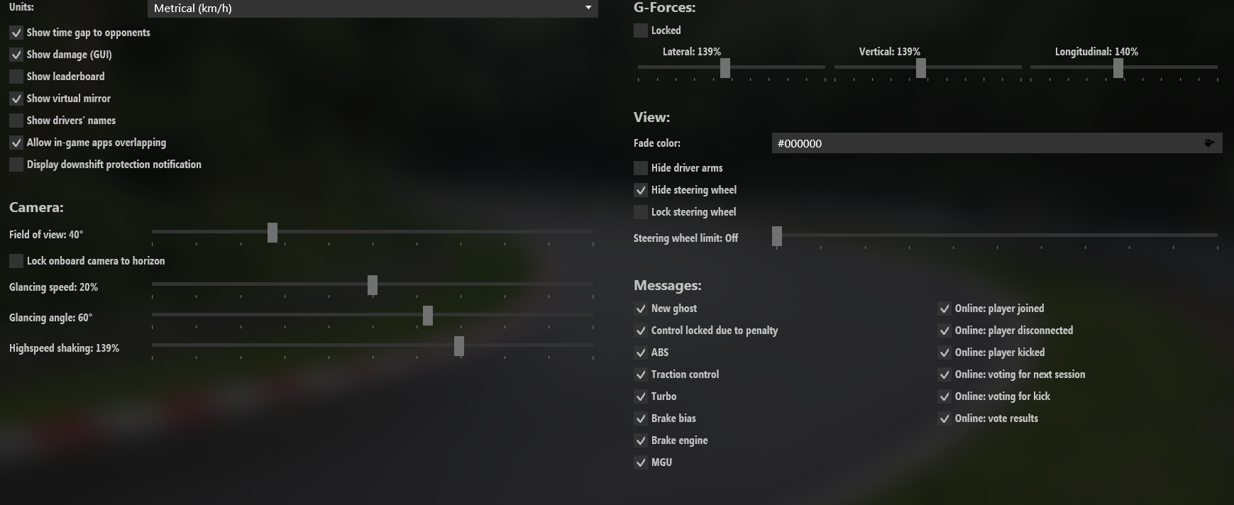

γεια χαρα. θελω να εχω περισσοτερο την αισθηση του δρομου στις λακουβες του. το vertical shake δλδ. για να εχω καλυτερη αισθηση της ταχυτητας για να μην ειναι πολυ φλατ οι δρομοι. πρεπει να κατεβασω το RealHeadMotion  ή μπορω και μεσα απο το παιχνιδι να το ρυθμισω αυτο; Δεν μου αρεσει να παταω γκαζι και φρενο και να φευγει και να ερχεται το αμαξι μεσα εξω, ουτε να στριβω και να γυρναει και η καμερα. θελω απλα οπως ειμαι με την τιμονιερα μου μπροστα απο την οθονη να εχει περισοτερο την αισθηση της λακουβας...
Link to comment
Share on other sites
Αν κατάλαβα καλά λες το γραφικό κομμάτι και όχι feedback στο τιμόνι.
Αν ναι, στις ρυθμίσεις των γραφικών, έχει ρυθμίσεις για τα G's από shake και στους 3 άξονες. Αύξησε αυτό που θες.

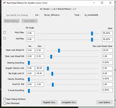

Εγώ έχω ρυθμίσει ώστε να φιλτράρει λίγο όπως κάνει και ο εγκέφαλός μας στην πραγματικότητα δλδ. Είναι μη ρεαλιστικό να έχεις πολλές δονήσεις.
Επίσης έχω ρυθμίσει να μου γέρνει ελαφρώς τη γωνία όταν στρίβω. Όχι πολύ, 1-2 μοίρες. Το κάνω και στην πραγματικότητα.

Όχι δεν μπορούν. Το rhm δίνει τη δυνατότητα να είσαι ανάμεσα στο lock to horizon αλλά και σε non locked.
Στάλθηκε από το m2 note μου χρησιμοποιώντας Tapatalk
Τις βρήκα. Υποψη είμαι σε παλιοτερη εκδοση e3824d81daa715d99cb1269ba6bb7cca.png

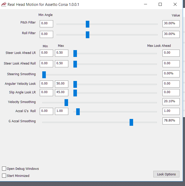

non locked το εχω εγω για να ειναι σταθερο. οταν οδηγας ομως νοιωθω τους κραδασμους την πιστας στην τιμονιερα αλλα το ματι βλεπει ομαλοτητα. για αυτο ηθελα οταν νοιωθω τον κραδασμο να παιζει και λιγο ο δρομος. με το προγραμμα εχει 2 κουτακια που μπορεις να τικαρεις. οπως και να τα βαλω αν περναω απο σαμαρακια παραδειγμα, το τιμονι μου (το κανονικο οχι το virtual) ειναι λες και ειναι ξεβιδωμενο και το βλεπεις ή στα ποδια σου ή κοντα στο παρπριζ...οπως το δεξια στο βιντεο αλλα με το δικο μου τιμονι οποτε καταλαβαινεις οτι δεν ειναι σταθερο

πριν 13 ώρες, το μέλος ARCADIOS έγραψε:
θα τα δοκιμασω. υποτιθεται οτι οι ρυθμισεις του παιχνιδιου ειναι ολες στο 0? με unlock?
Unlock ναι, αλλά γιατί οι άλλες 0?
Είμαι έτσι.
Link to comment
