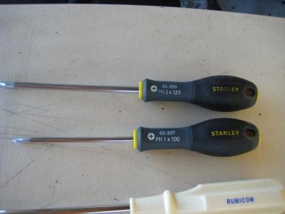

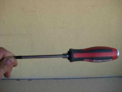

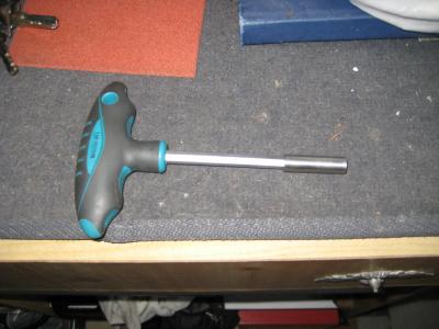

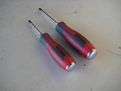

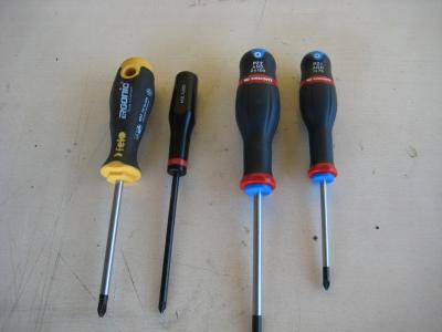

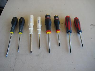

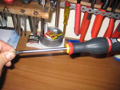

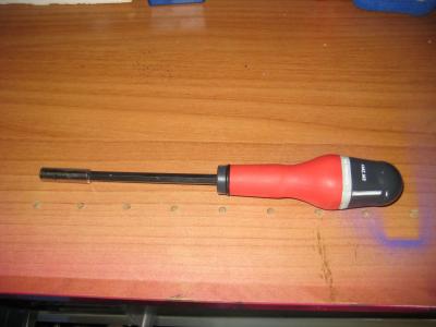

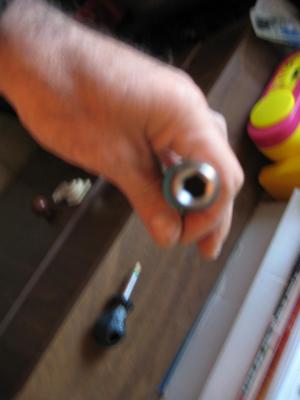

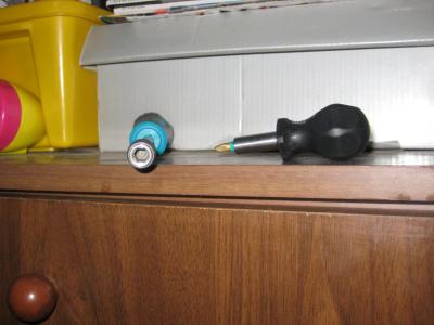

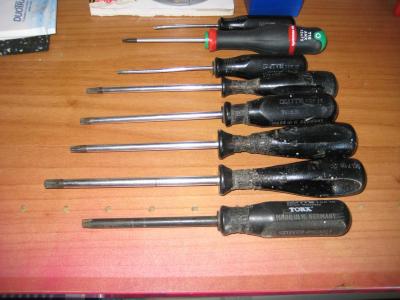

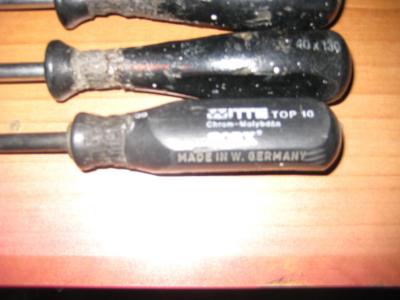

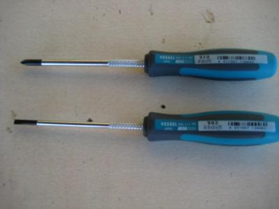

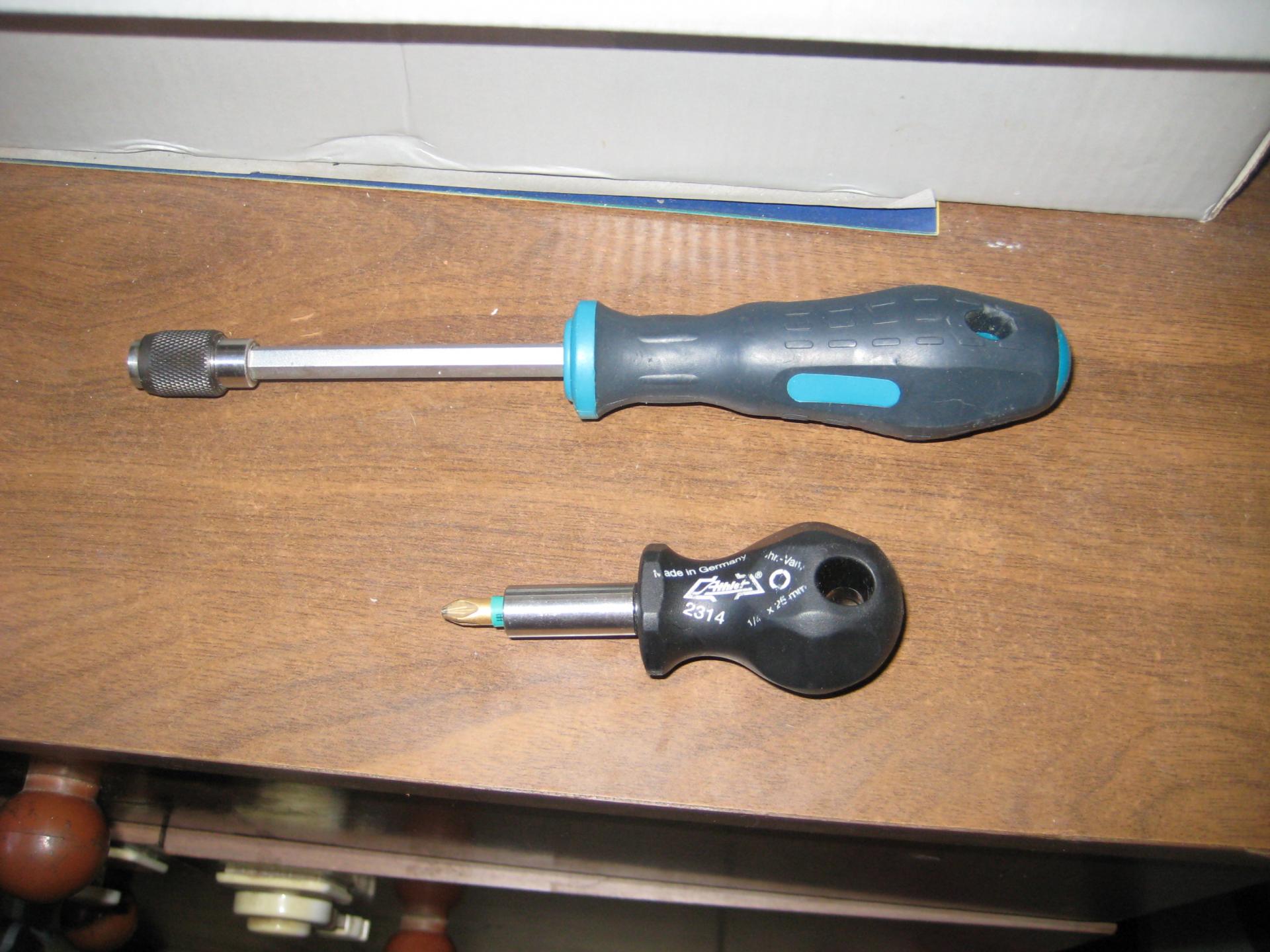

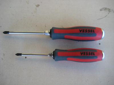

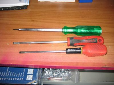

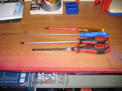

Δημοφιλής Δημοσίευση Stelios13 Φεβρουάριος 27, 2018 Δημοφιλής Δημοσίευση #488 Φεβρουάριος 27, 2018 Κ μιας κ χτες ειχαμε αποριες για κατσαβιδια ας βαλω μερικα διαφορετικων τυπων για να λυσουμε καποιες αποριες.... Δεν θα βαλω κακα η μετρια ,γιατι νομιζω οτι ειναι απ τα εργαλεια που δεν σηκωνουν εκπτωσεις στην ποιοτητα για ευννοητους λογους! Καποια τα χω βαλει ηδη μεμονομενα, απλα εδω μαζεψα καποια χαρακτηριστικα δειγματα.... Κατ αρχην το καλο κατσαβιδι ΚΟΛΛΑΕΙ στην κυριολεξια σε οτι βιδα το βαλεις....εδω σε απλη νοβοπανοβιδα του κιλου.... VESSEL k FACOM.... Υπαρχουν τα χτυπητα που σε κολλημενες η χαλασμενες βιδες μας επιτρεπουν να χτυπησουμε απο πισω με σφυρι ,ωστε να λυσουν ποιο ευκολα... υπαρχουν τα Ρ [ιαπωνικο προτυπο] η ΡΗ [ευρωπαικο] με διαφορετικη φιλοσοφια αλλα κανουν την ιδια δουλεια.... Μερικα χαρακτιρηστικα δειγματα...1ο κ 3ο ζευγαρι ευρωπαικο προτυπο, 2ο κ 4ο , ιαπωνικο... τα STANLEY απο πανω θα τα βρητε κ ως BOST K EXPERT κ ειναι παρα πολυ καλα κ ανω του μεσου ορου, με τη συγκεκριμενη λαβη ομως μονο! υπαρχουν ΣΤΑΝΛΕΥ με αλλες λαβες που ειναι σκουπιδια απλα... Μερικα ΡΖ...Το πρωτο felo με φανταστικη λαβη [η καλυτερη που εχω πιασει ως σημερα ] κ φοβερη μυτη , το 2ο η παλια σειρα της facom με την καλυτερη μυτη που εχω δει αλλα με λεπτη σκληρη λαβη κ τα επομενα 2 η νεα σειρα της facom με καλη λαβη κ αρκετα καλες μυτες.... Μερικα ισια...κ μερικα σταυρου... τα πρωτα ειναι οτι καλυτερο σε ισια λογω της πολυ λεπτης κ ανθεκτικης μυτης σε σχεση με τα ευρωπαικα...[vessel] Ta 2a[SORA] ειναι αξιοπρεπη κ φτηνα κατσαβιδια, εχουν αγοραστει σε μεγεθη κ νο που σπανια θα χρειαστουν... τα αποκατω ισια ...το πρασινο champion παιζει το ρολο καλεμιου συνηθως... ,το acesa παρ ολο την αρκετη χρηση του αντεχει μια χαρα κ το τελευταιο ,αν κ εχει καννιβαλιστει αρκετα ειναι ακομα σαν καινουριο....[πολυ σπανιο κ δυσευρετο πλεον]... Μερικα torx που εχουν δουλευτει αρκετα κ με βαναυσο τροπο αλλα αψογα ακομα....WITTE ,οπου δειτε αυτη τη μαρκα παρτε τα αφοβα...+++ αρκετα φτηνα!!!!!!!!!!!! κοντο καστανιας για μυτες, συμπαθητικο αλλα οχι για πολλα ζορια....η κατανια την ακουει ευκολα!!!!!!!!!!!!!!!! κατσαβιδια για μυτες... Το facom εχει καλη λαβη ,πολυ δυνατο μαγνητη κ τελεια εφαρμογη μυτης!!!!!!!!!!!!! Ο νανος της athlet αξιοπρεπεστατος κ φτηνος, η συκγεκριμενη μαρκα φτιαχνει πολυ καλα κ σχετικα φτηνα κατσαβιδια! Τελος τα δυο wolfcraft αρκετα καλα αν τα πετυχετε στα 5 - 6 ευρω το κομματι, ειδικα το T αρκετα καλο κ με εργονομικη λαβη.... το συγκεκριμενο ειναι το παλιο μοντελο τους με αρκετο παχος γυρω απ τη φωλια της μυτης, αρα αρκετα ανθεκτικο....αν δειτε το μοντελο που το αντικατεστησε θα το παχος εχει μειωθει δραματικα για ευννοητους λογους!!!!!!!!!!!!!!!!!! κ τελος σ αυτη την πολυ περιληπτικη κ συντομη παρουσιαση , κατ εμε η καλυτερη καστανιτσα για μυτες....πανεξυπνος σχεδιασμος, πολυμορφικη κ με εγγυηση lifetime... Hμισεντονιαζω ηδη κ ανησυχω για το μελλον μου.... 9 2

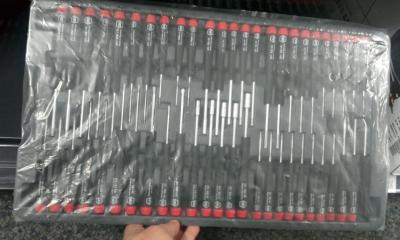

Asxetius Μάρτιος 12, 2018 #494 Μάρτιος 12, 2018 (edited) Το είδα και από κοντά αυτό το καταπληκτικό σετ 51 τεμαχίων της Wiha και με έπιασε βήχας... ...όπως και αυτήν την μικρούλα Έγινε επεξεργασία Μάρτιος 12, 2018 από Asxetius 6 2
