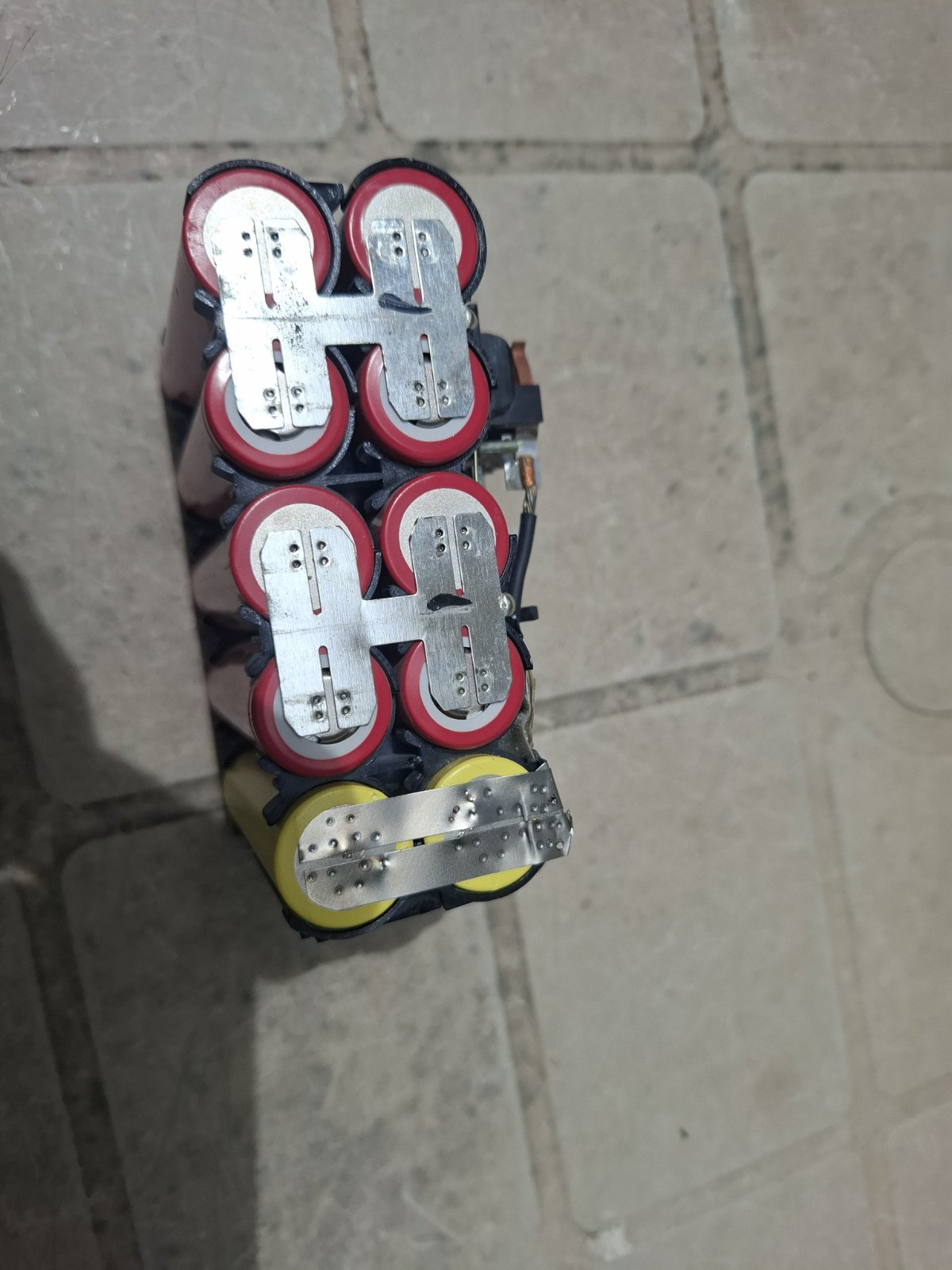

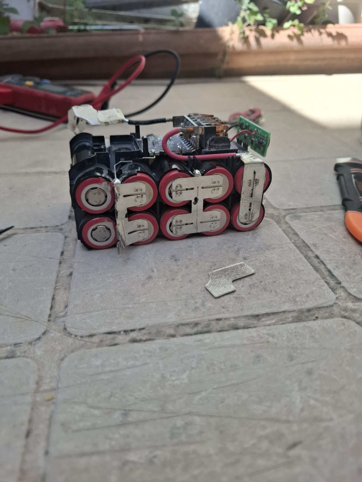

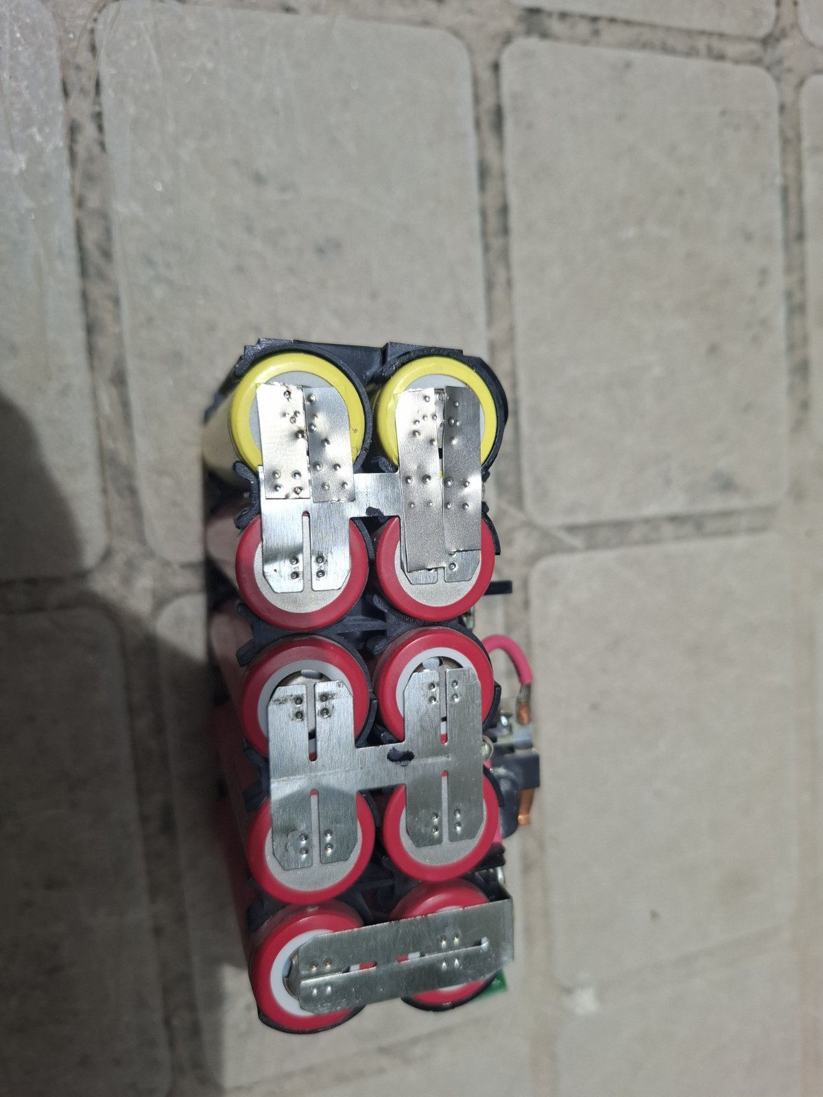

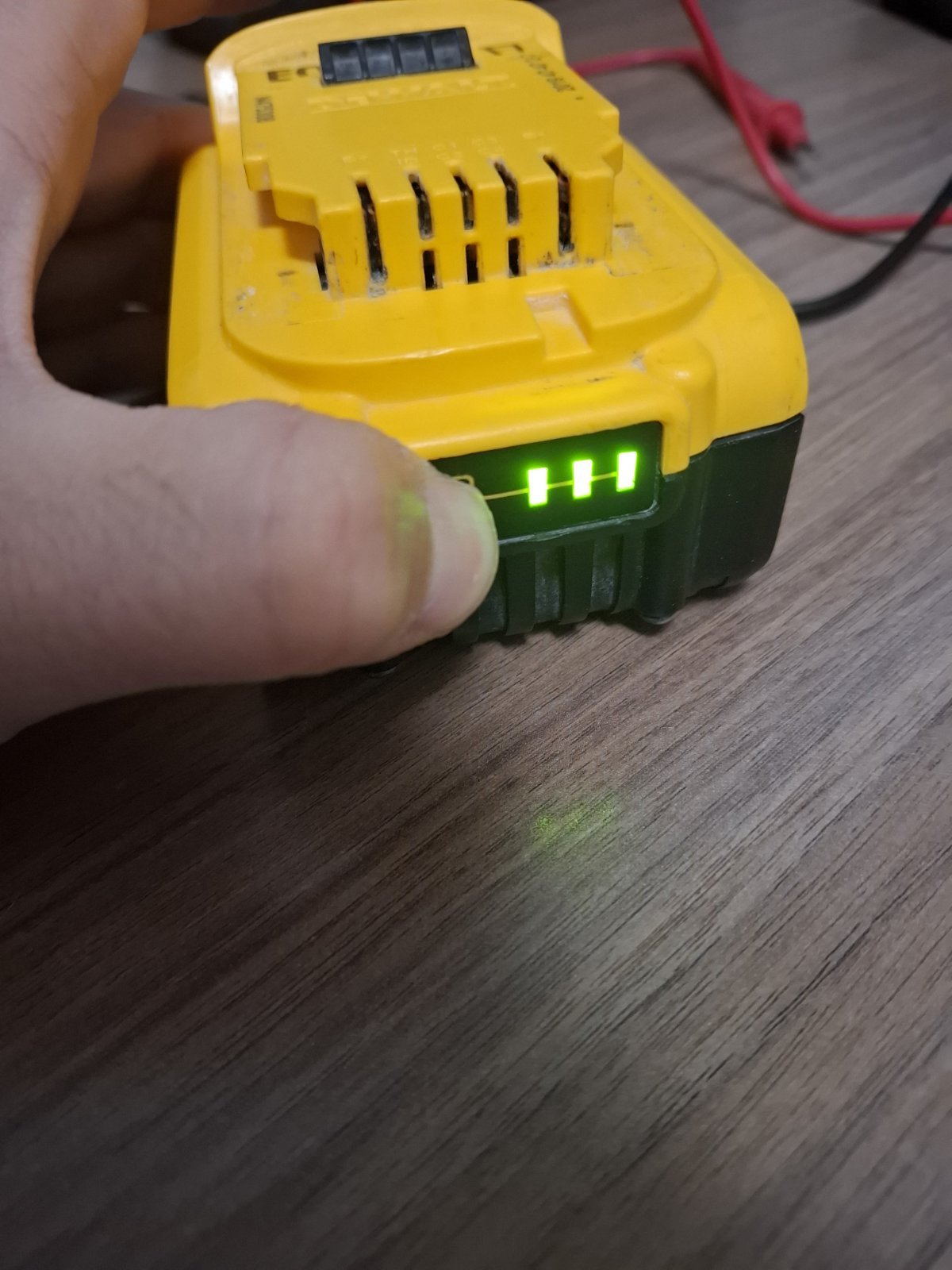

Τις προαλλες μου πεθανε μια μπαταρια dewalt  , λογικα στα χερια καπιου συναδελφου διοτι εγω οταν δω οτι μειωνεται η δυναμη , αμεσως φορτιζω αντι να την στραγγιξω .
Την εβαζα πανω στον φορτιστη και ελεγε πως ηταν πληρως φορτισμενη , τα λαμπακια της δεν αναβαν και με το πολυμετρο εβγαζε περιπου 14-15V .
Ανοιγοντας την , βρηκα 2 πεθαμενα κελια (icr18650he2 hel) τα οποια αντικατεστησα με 2 αλλα (lgdbhe41865) τα οποια εκλεψα απο μια πεθαμενη μπαταρια 12v bosch ....αυτην σκοπευα να επισκευασω 😄.
Παλι καλα που και αυτα γραφουν οτι αντεχουν εκφορτιση εως 20Α .
Στα θετικα , η εγχειρηση πετυχε . Ευχαριστω τον @fuz10n για την προταση του εργαλειου  , κανει αυτο που λεει . Τις κολλησεις τις βαρεσα με το 7/11 της δυναμης και παρα την αμπαλιαση μου , φαινεται πως δεν κουνανε ρουπι . (εκανα πρωτα δοκιμες στις χαλασμενες μπαταριες για να δω ποσο περιπου θελει)
Στα αρνητικα , υπαρχουν ακομα 4 παλια κελια οπου ενω ολα τα υπολοιπα φορτιστηκαν στα 4V , εκεινα ειναι στο 3.7-3.8 οποτε ισως ερθει και η δικη τους σειρα καποια στιγμη .
Για την ωρα , θα προσπαθησω να την λειτουργω στο παλμικο οπου εχει και την πιο light καταναλωση .
1.Μπορω να κανω balancing τα κελια , χωρις να αφαιρεσω τις συνδεσεις ? Διοτι η μεθοδος λεει πως πρεπει να μπουν ολα παραλληλα
2.Ξερει κανεις καποιο vfm μοντελο μπαταριων 18650 20Α ωστε να φτιαξω και την αλλη μπαταρια ?
3.Σκορπιες σκεψεις
Μου αρεσαν παρα πολυ τα 12v bosch αλλα το θεωρω ξεφτυλα τα 50ε που ζητανε για μια μπαταρια στα 3ΑH την ιδια στιγμη που η 5αρα dewalt κοστιζει 60ε . 36Wh VS 90Wh , σχεδον 3πλασια χωρητικοτητα με 10ε παραπανω . Βλεπωντας το κοστος για αγορα νεων κελιων , οριακα δεν αξιζει καν να μπεις στον κοπο της επισκευης .

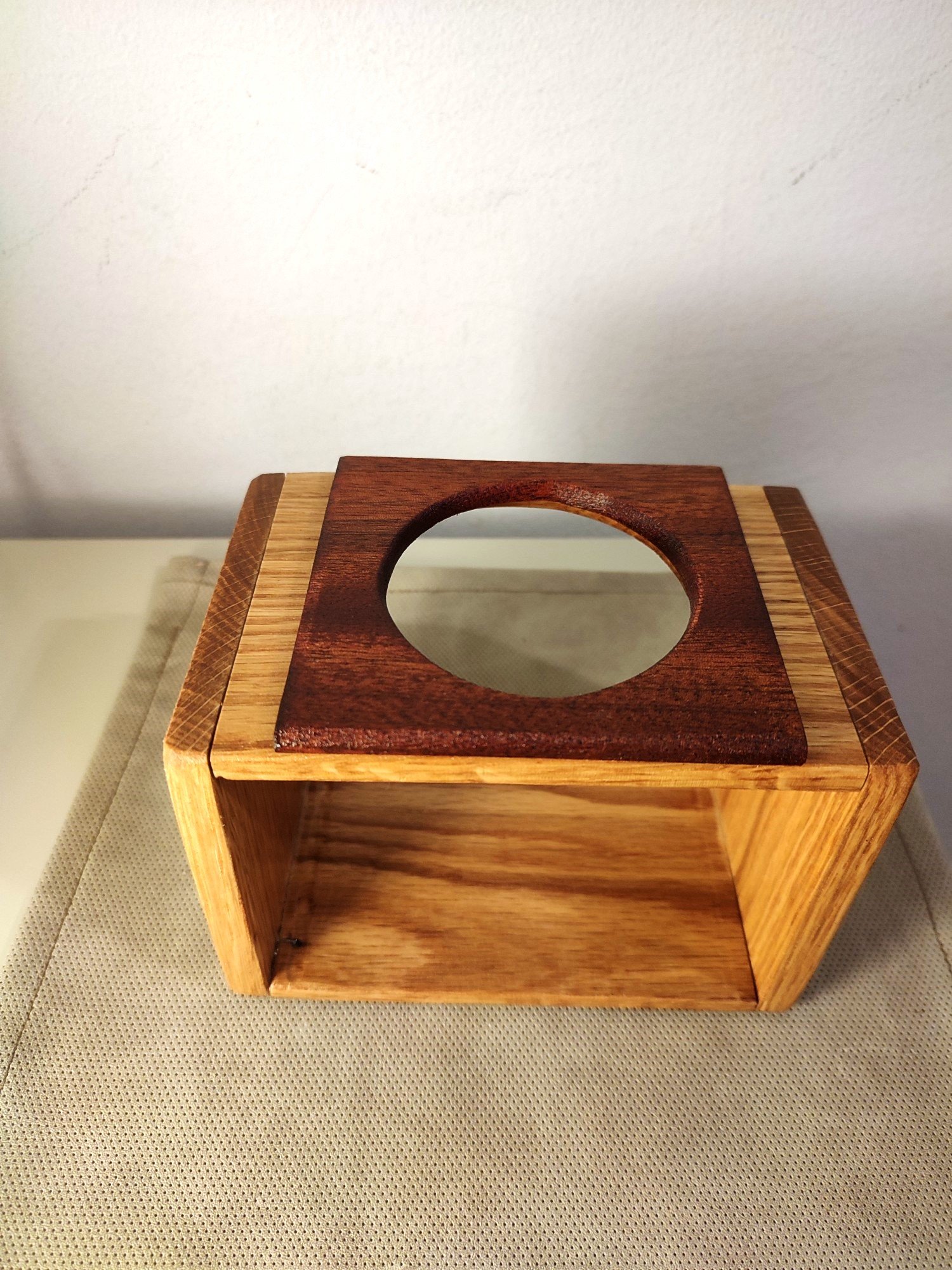

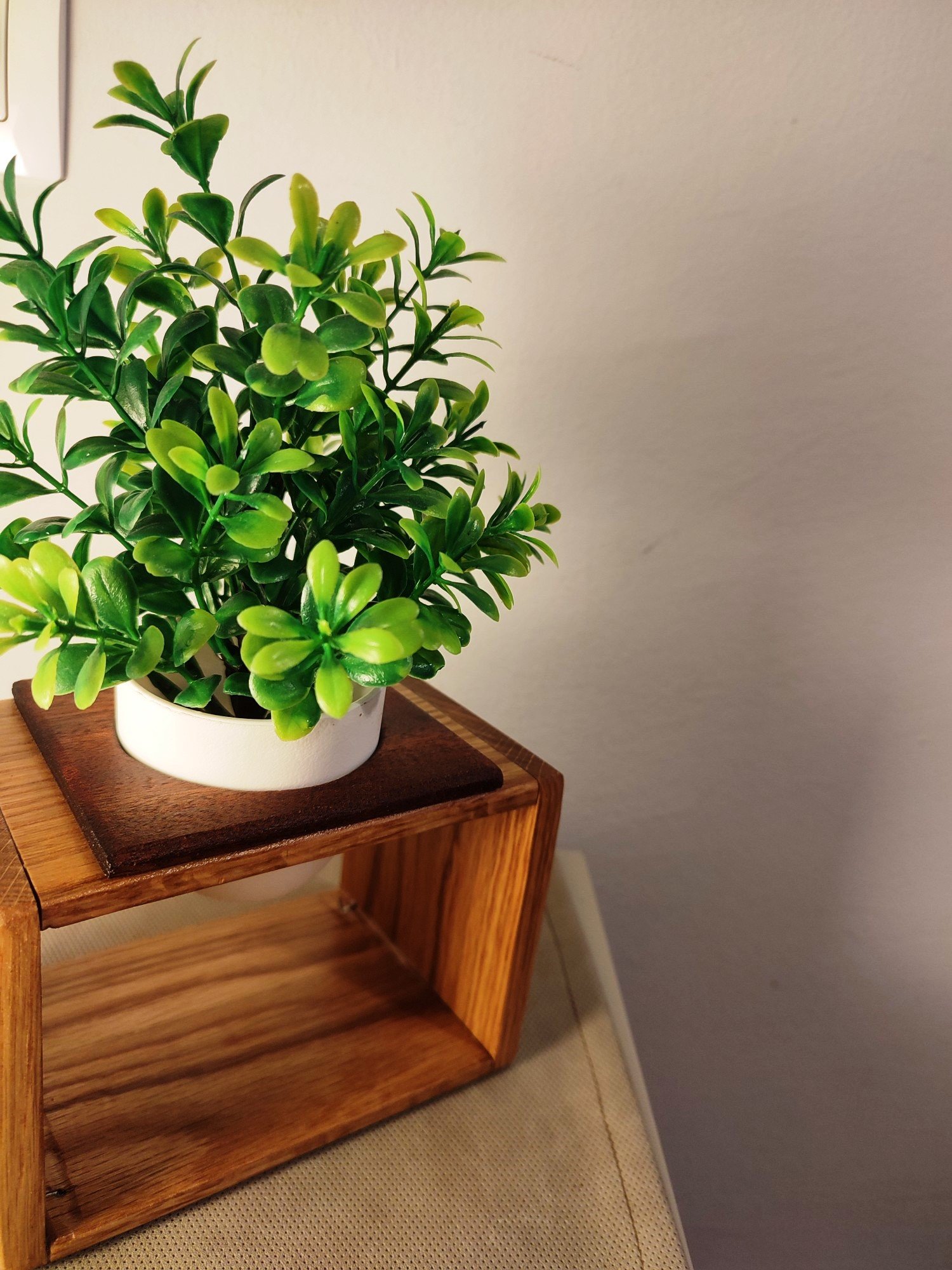

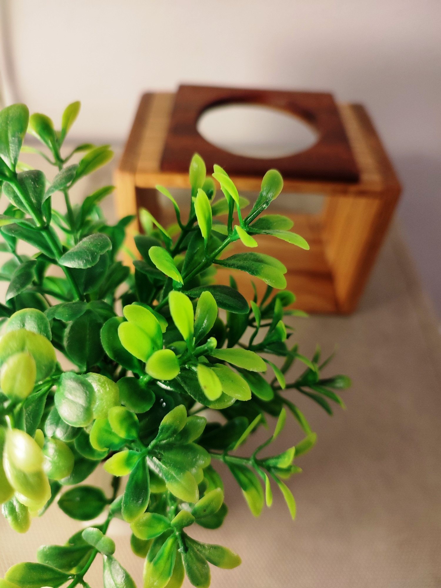

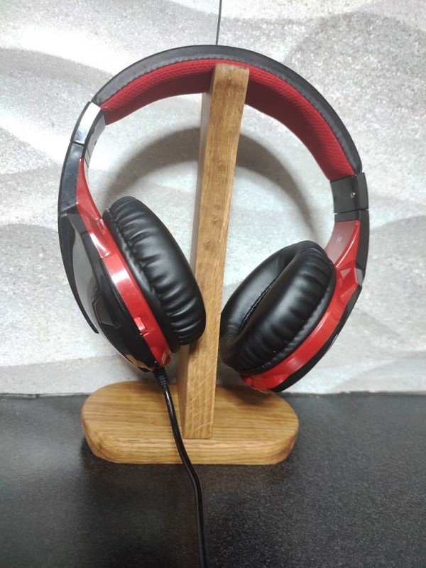

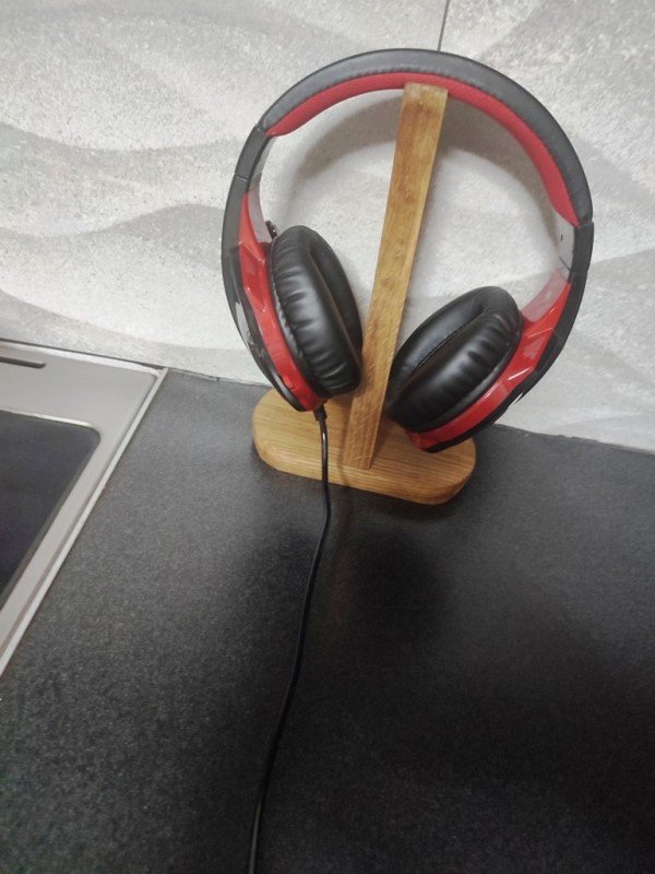

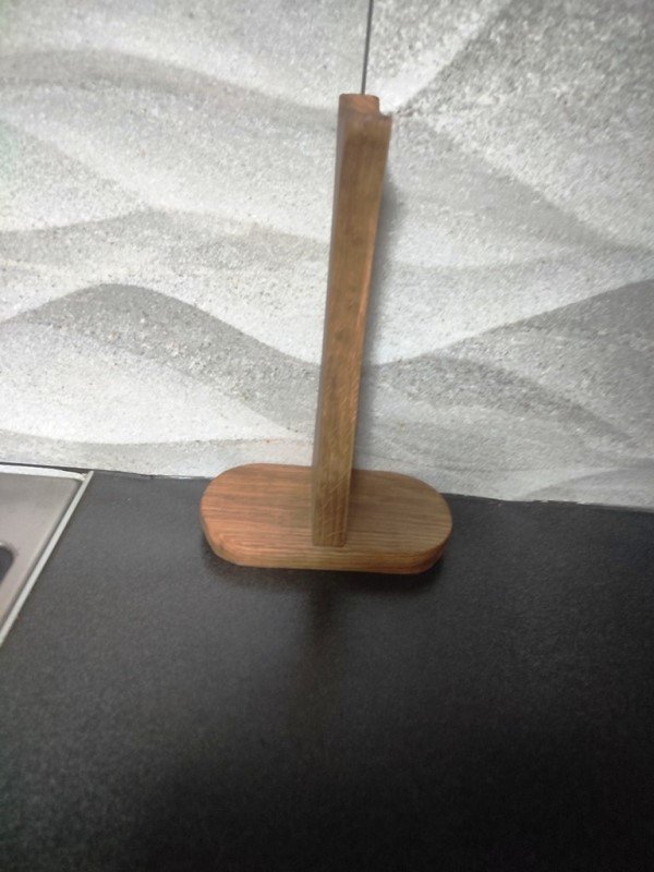

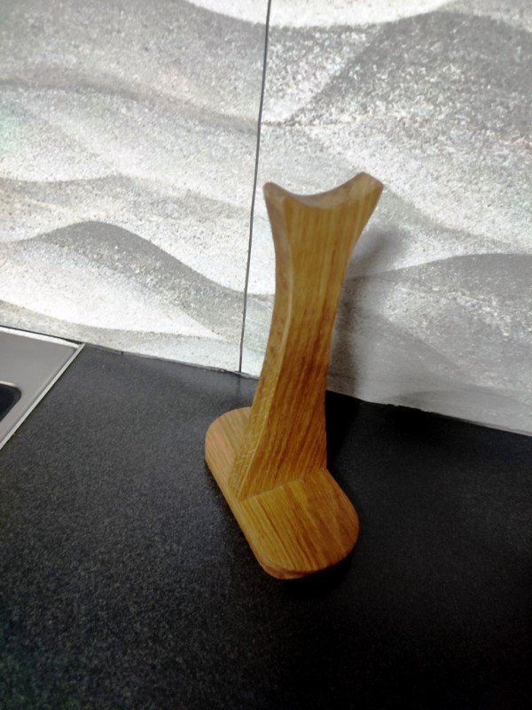

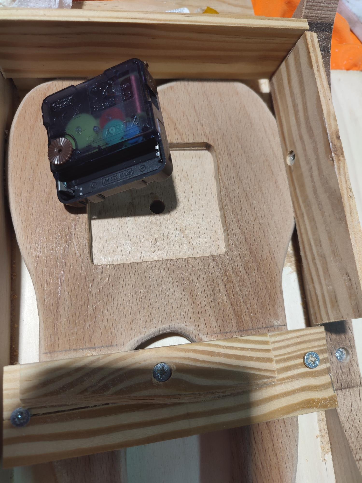

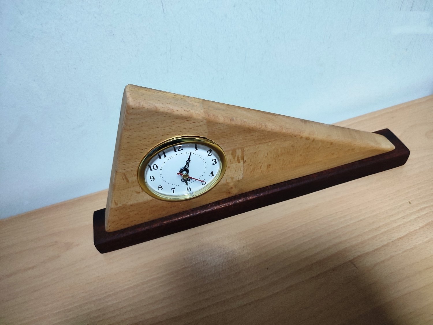

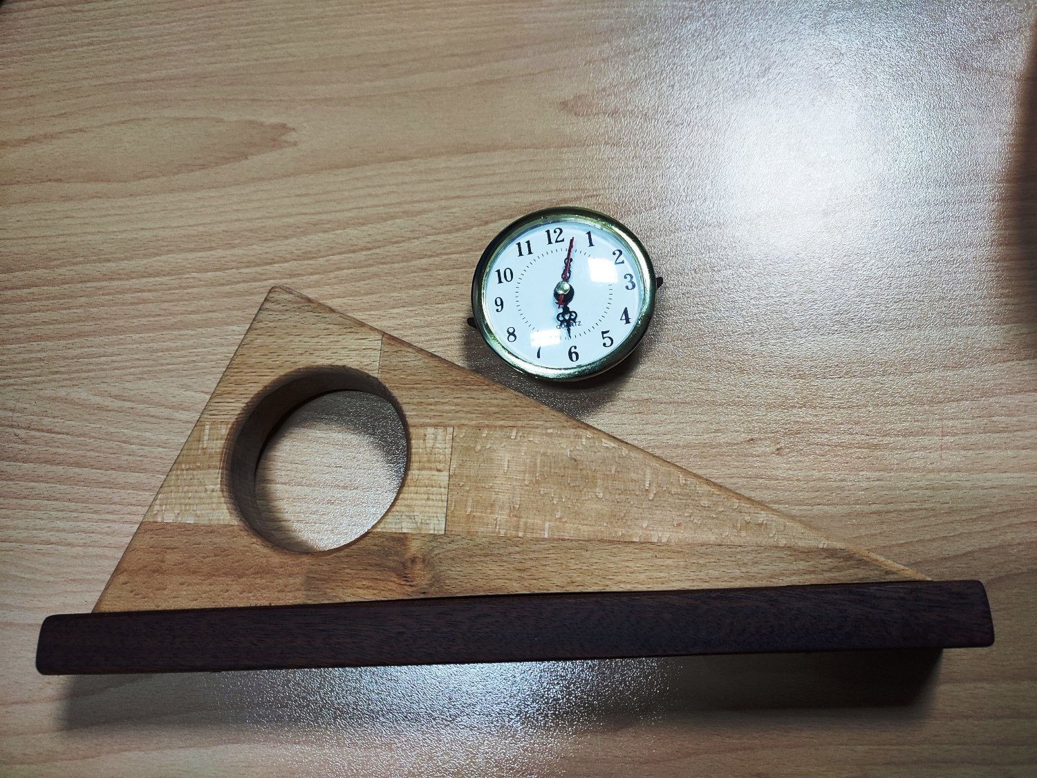

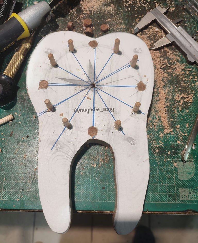

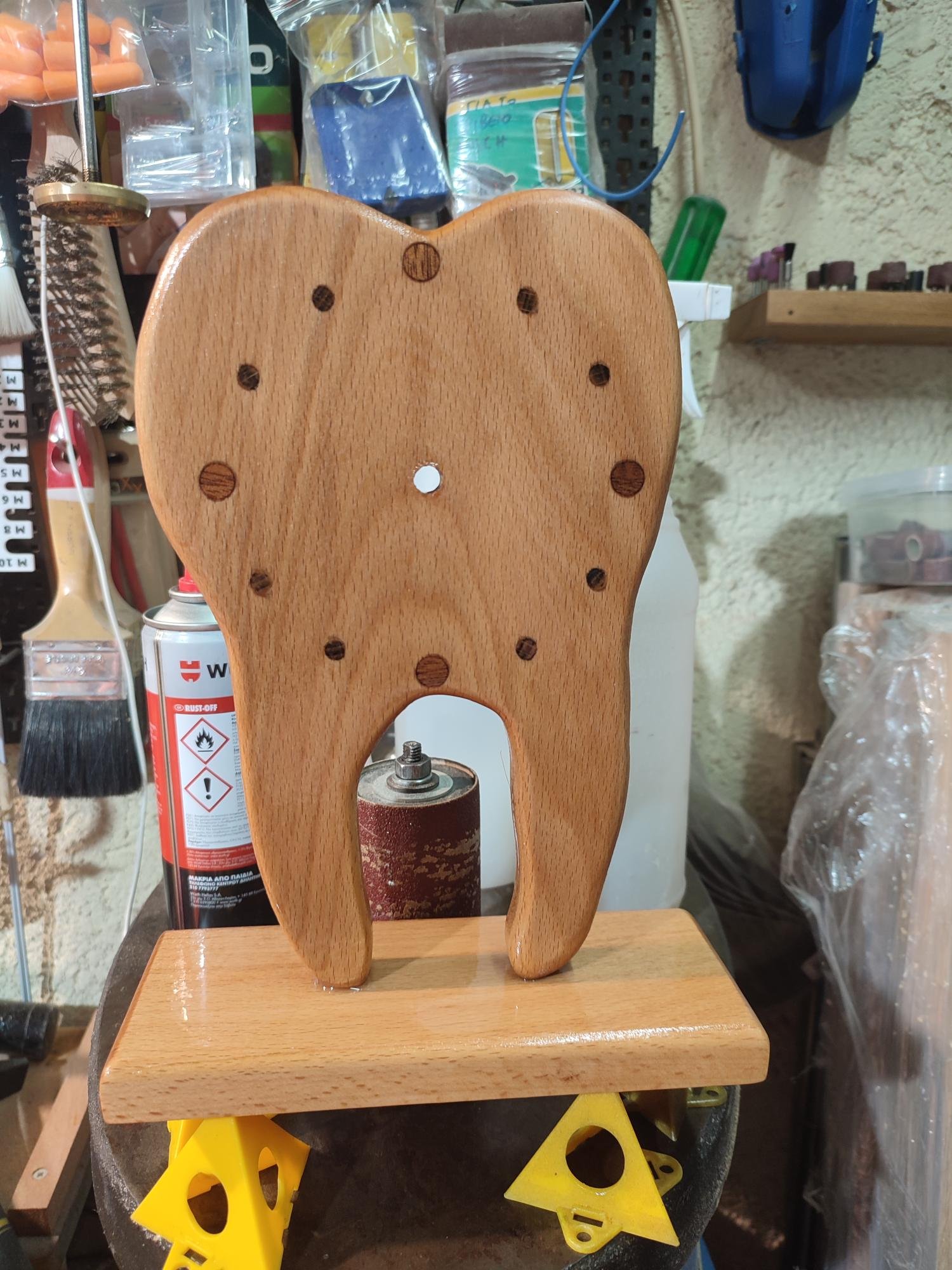

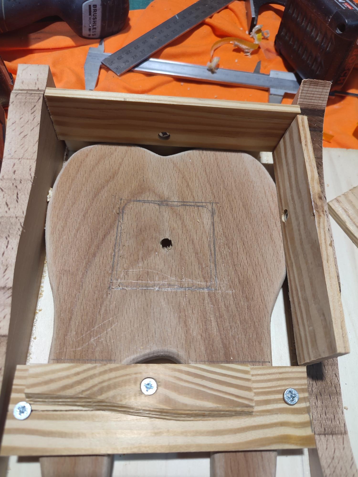

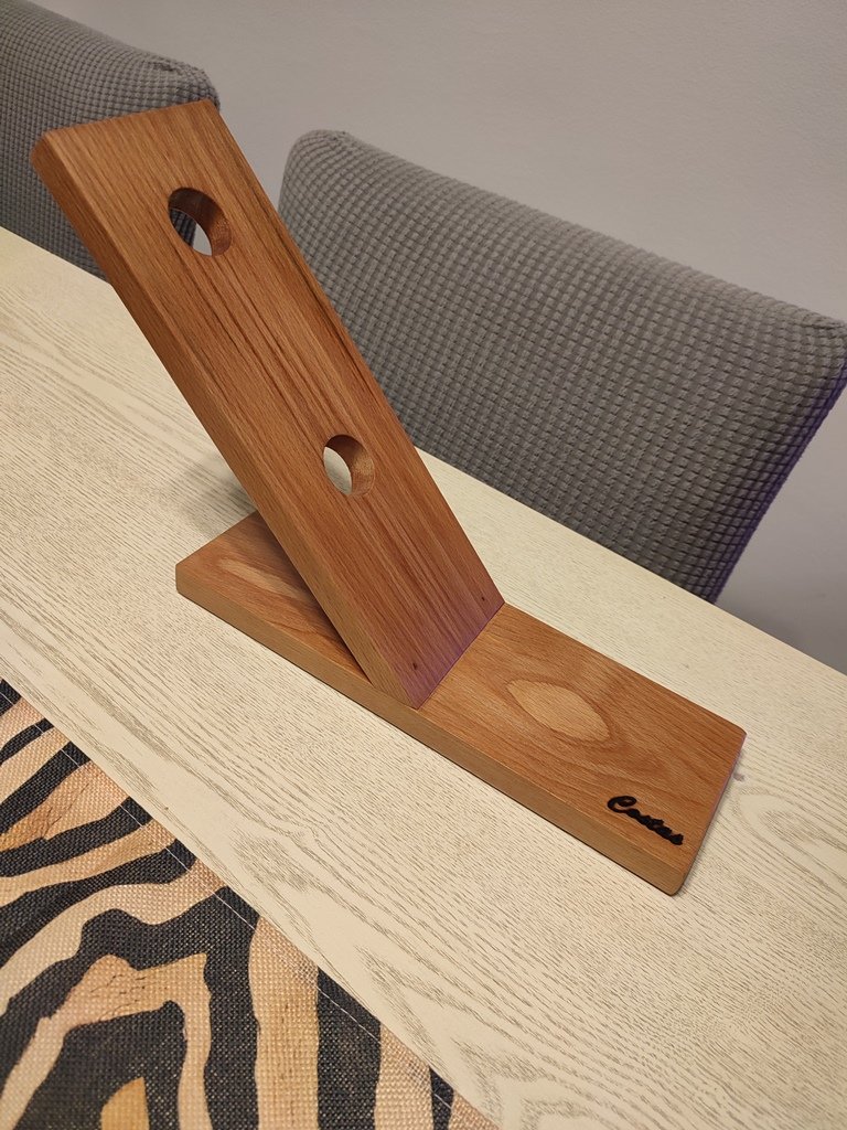

Καλημέρα.
Λίγο μαόνι στην βάση (34 * 4 * 2,5 cm), ένα τρίγωνο από σύνθετη ξυλεία οξυάς & ένα insert diy clock, μας έδωσαν το πιο κάτω αποτέλεσμα.
Η τρύπα έγινε με ποτηροτρύπανο ξύλου.

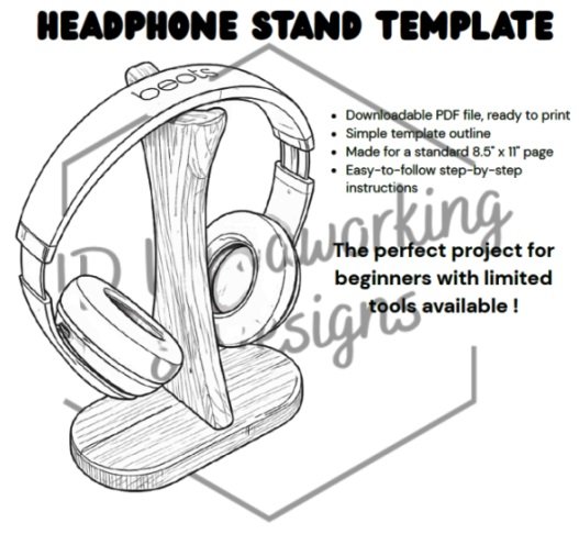

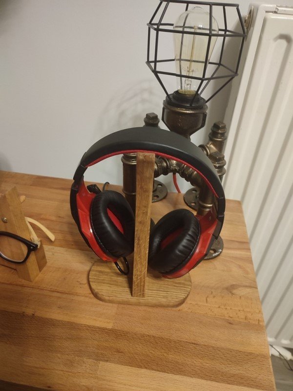

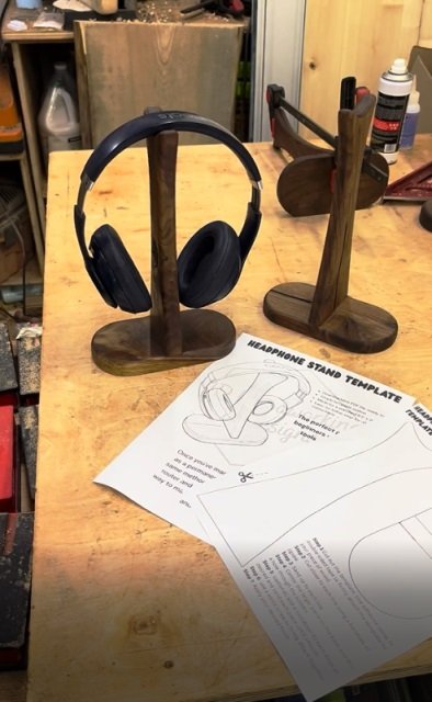

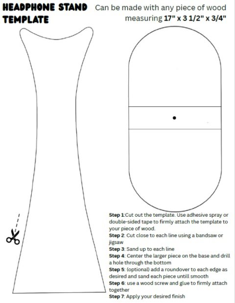

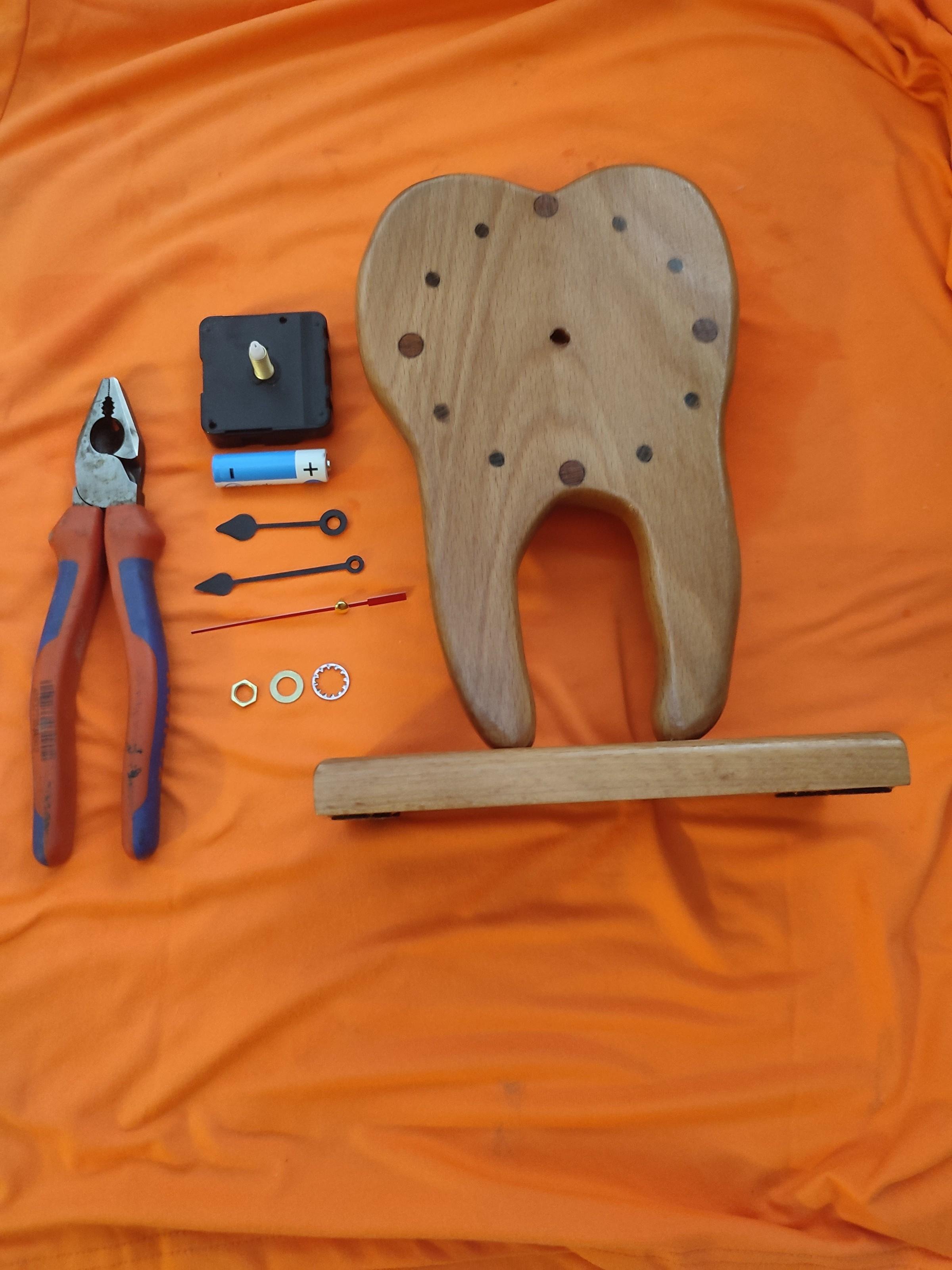

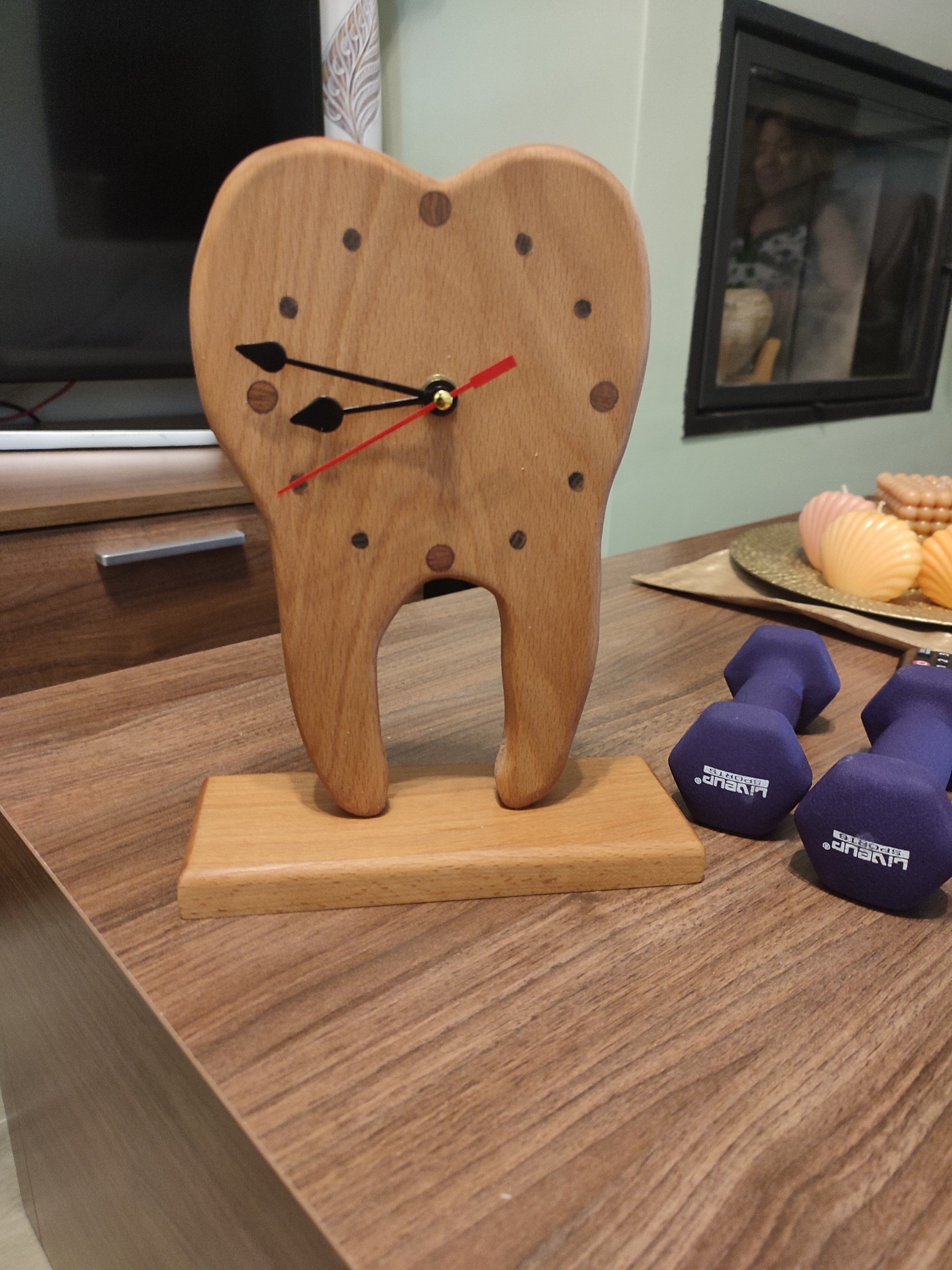

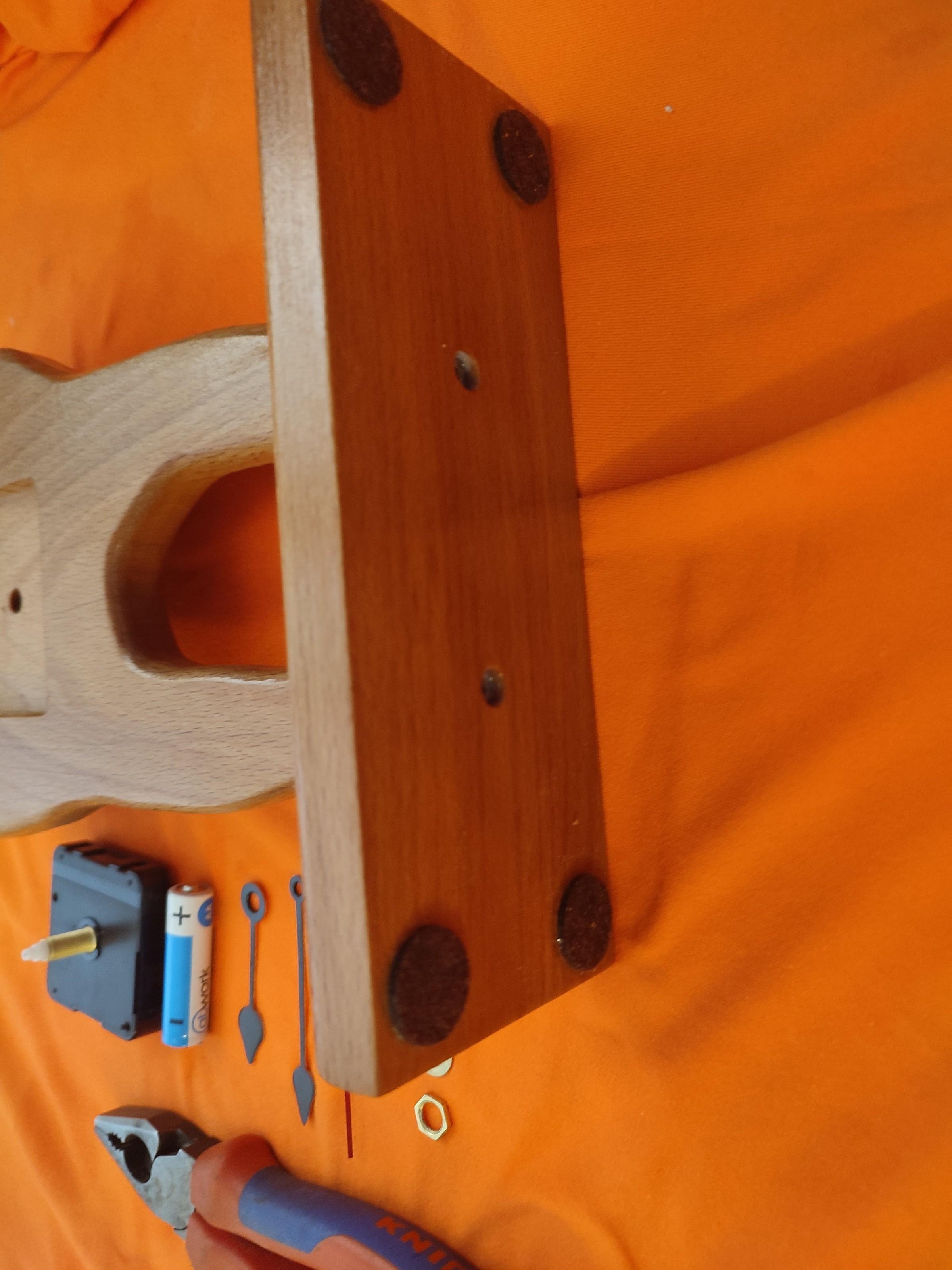

On 12/9/2025 at 7:38 ΠΜ, το μέλος costas1965 έγραψε:
Καλημέρα.
Για μια φίλη μου την οδοντίατρο στην Πάτρα μπας & με προσέξει λιγάκι παραπάνω !
Το  σχέδιο από το Pinterest με λίγη μεγένθυση από το 100% στο 118% & εκτύπωση σε Α3 σελίδα για να χωρέσει.
Ο μηχανισμός & οι δείκτες του ρολογιού από το AliExpress.
01.jpg.59550a9bcc2fe0d881167fa17c09b968.jpg   02.jpg.c9f3268734da9d66ef235035d5994f5e.jpg
03.jpg.b8cf6cf1a31b3614eea42bfe0e249a58.jpg   04.jpg.d119756540de9ccf4ff878462b78804e.jpg
05.jpg.e3be8921e575df94072a5b1f9dbfb0e4.jpg   06.jpg.edc039ed52aeadb324f1b6cfb0de581e.jpg
Καλό Σαββατοκύριακο να έχουμε.
