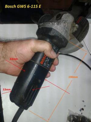

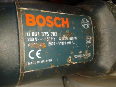

Αγάπη κοιτάω κι' εγώ, δύσκολο πράμα! Μικρό πιάσιμο, ελαφρύς και ρυθμιζόμενος . . . 1. https://www.bosch-professional.com/gr/el/gws-7-115-e-23443-ocs-p/ 1,9 κιλά και 120 Watt ισχυρότερος από το δικό μου ! 115 E και επανέρχομαι ! -
