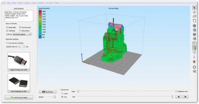

    Παρακάτω ακολουθούν screenshots από το Simplify3D και διάφορα μοντέλα με τις ανάλογες ρυθμίσεις. Πάνω και αριστερά μπορείτε να δείτε τον χρόνο που χρειάζεται ανάλογα την ρύθμιση και τη ποσότητα του υλικού. Φυσικά αν ορίσετε στο πρόγραμμα πόσο στοιχίζει το κιλό του υλικού που έχετε στην κατοχή σας, σας δίνει απευθείας και το κόστος του υλικού που θα χρησιμοποιηθεί. Στην περίπτωση του Raspberry Pi η θήκη του μας κόστισε υλικό αξίας περίπου 80λεπτά του ευρώ.
    Στην περίπτωση μοντέλων σαν αυτό της Θεάς Αθηνάς που ο εκτυπωτής ξεκινάει από μία μικρή βάση και αρχίζει και "ανοίγει" την επιφάνεια εκτύπωσής του για να δημιουργήσει πχ τους ώμους ή το πηγούνι της Θεάς Αθηνάς, χρειάζεται στηρίγματα.
    Θυμηθείτε ότι το υλικό λιώνει και στερεοποιείται μετά από λίγο. Άρα αν δεν βρεθεί μία βάση να το στηρίξει τότε η βαρύτητα θα είναι ο αναμφισβήτητος νικητής.
    Τα στηρίγματα αφού ολοκληρωθεί η διαδικασία εκτύπωσης βγαίνουν πολύ εύκολα. Επίσης, αν έχετε εκτυπωτή με δύο κεφαλές, μπορείτε στη μία να έχετε το PLA σας και στην άλλη PVA. Με το PLA θα τυπώσετε το μοντέλο και με το PVA τα στηρίγματα. Ο λόγος είναι, ότι το PVA είναι υδατοδιαλυτό, οπότε αν βυθίσετε το έτοιμο μοντέλο σας σε νερό, θα εξαφανιστούν τα στηρίγματα και θα μείνει στα χέρια σας το μοντέλο.

    Για το ras δες το Screenshot με το infill πάνω αριστερα εχει τη ποσοτητα υλικού. Οποτε 1kg δια ποσότητα και βγάζεις νουμερο :)
    karmen1983
    ειδα ras μονο αρχικά οπότε sorry (με πειράζουν οι διακοπές μάλλον :p
    Οριστε τι και πως σε screen shot
    Υψος μοντέλου 160mm infill 15% Με ανάλυση 0.2μμ
    Μη δωσεις βάση στο κόστος υλικού. Το έβγαλα απο Laptop το screenshot και δεν έχω ορίσει το κόστος του Neema3d
