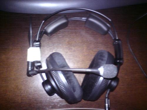

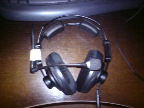

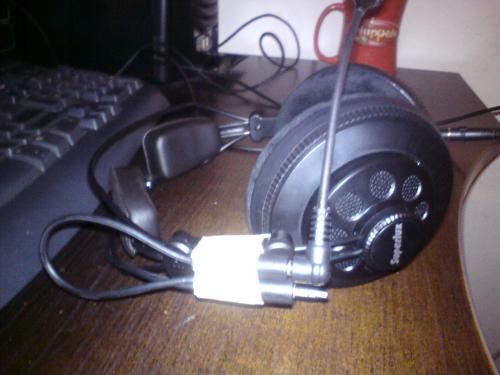

Μιας και κάνατε ειδικό θέμα ας ρίξω κι εγω ένα update για το που βρίσκομαι και που βαδίζω. Το λεπόν, μόλις τελείωσα το πρώτο draft mod για μικροφωνάκι και λέω να το μοιραστώ μαζί σας μιας και υποθέτω οτι αρκετοί θα έχετε σκοπό να κάνετε κάτι παρόμοιο. Δεν είναι κάτι τρομερό αλλά η ανταλλαγή ιδεών πάντα βοηθάει.
Αρχικά να εξηγήσω το γιατί το έκανα έτσι. Στόχος μου ήταν να μπορώ να:
1) Ξεκουμπώνω όποτε θέλω το μικρόφωνο (άρα και να το αλλάξω εύκολα άμα χαλάσει).
2) Ξεκουμπώνω όποτε θέλω το καλώδιο του μικροφώνου (άρα και να το αλλάξω εύκολα άμα χαλάσει).
3) Καπνίζω παράλληλα χωρίς να χρειάζεται να κουνήσω το μικρόφωνο (είμαι αριστερόχειρας, γι'αυτό και το μικρόφωνο μπήκε από την δεξιά μεριά).
4) Βρίσκω εύκολα ανταλλάκτικα (mic, καλώδια) στο μέλλον στην εγχώρια αγορά.
5) Κρατήσω χαμηλά το κόστος (δύσκολες εποχές, δεν περισσεύει σάλιο).
Υλικά που χρησιμοποίησα: Χαρτοταινία (είχα ήδη), ένα μικρόφωνο boom 3.5mm jack (hama 57152), ένα αρσενικό σε 2 θηλυκά splitter 3.5mm jack - δεν υπήρχε μονό καλώδιο με τόσο μικρό μήκος- (hama 43355), και μια απλή προέκταση με αρσενικό/θηλυκό 3.5mm jack (είχα ήδη). Συνολικό κόστος 8.26 ευρώ. Μου πήρε γύρω στα 10 λεπτά, και τα 8 ήταν μέχρι να αποφασίσω πως ακριβώς θα το έκανα. Ακολουθούν pics...
Το ξέρω οτι η ποιότητα είναι χάλια αλλά είναι τραβηγμένες με κινητό, νομίζω οτι βγαίνει άκρη όμως. Το αποτέλεσμα είναι πολύ καλύτερο από αυτό που περίμενα, η βάση του μικροφώνου είναι σταθερή, το δοκίμασα σε skype και με ακούνε πάρα πολύ καλά. Επόμενο βήμα μάλλον θα είναι λίγο ενίσχυση της βάσης ώστε να αντέχει βίαια τραβήγματα και γενικώς στον χρόνο, και ο γενικός καλλωπισμός (κοινώς βάψιμο σε μαύρο ή επικάλυψη με μαύρο ύφασμα).
Έγινε επεξεργασία από helix

@helix: μετά την μόντα, 2 καλώδια από τον H/Y πάνε στο combo HD668B+Mic έτσι ?
Ακριβώς, στην δικιά μου περίπτωση το καλώδιο των ακουστικών φεύγει από τα αριστερά, και το καλώδιο του μικροφώνου από τα δεξιά. Αλλά φυσικά το καλώδιο του μικροφώνου μπορείς να το βάλεις και από τα αριστερά και να το πιάσεις (ταινία/sleeving/δεματικά) πάνω στο καλώδιο των ακουστικών ώστε να έχεις ουσιαστικά 1 (διπλό) καλώδιο να κρέμεται προς το pc. Απλά εγω ήθελα να κρατήσω το modular στοιχείο, ώστε να μπορώ να βάζω/βγάζω οτι μου χρειάζεται on demand.
Είναι ολόιδιο απλά άλλη μάρκα
Άμα είναι όντως ολόιδιο τότε προφανώς πρόκειται για κινέζικο προϊόν, που απλά γίνεται rebrand και πωλείται είτε ως noname/bulk (βλέπε jumbo) είτε σε συσκευασία πιο γνωστής εταιρείας (βλέπε hama), οπότε στην δεύτερη περίπτωση πληρώνεις 2.5 ευρώ κερατιάτικα.
Καλη η πατεντουλα ωραιος .
Εγω θα ειχα παει την μια ακρη του καλωδιου αν εφτανε (ή οσο εφτανε αλλα ισως ενοχλουσε μετα) στην δεξια πλευρα αντι να κανει καμαρα δηλαδή.
Δεν το έπιασα αυτό, τι εννοείς ακριβώς; Τώρα, όπως φοράς τα ακουστικά, το καλώδιο των ακουστικών κρέμεται από τα αριστερά, και το καλώδιο του μικροφώνου από τα δεξιά.
Να ρωτησω τα pads επειδη δεν εχω τα ακουστικά εδω να το σκαλίσω, πως μπαίνουν? βγάζουμε τα παλιά ή τα βάζουμε απο πάνω?
Βγάζεις τα παλιά (τα τραβάς απλά προς την αντίθετη κατεύθυνση), μαγκώνεις μια θήκη slim dvd από αυτές με τις ταινίες που δίνουν εφημερίδες/περιοδικά όπως λέω εδώ στην τρίτη παράγραφο, και μετά περνάς τα καινούρια. Εγω χρησιμοποίησα ένα λεπτό κατσαβιδάκι ως μοχλό/οδηγό, για να περάσω τα καινούρια, σιγά σιγά το οδηγάς γύρω γύρω ενώ με το άλλο σου χέρι κρατάς σταθερό το pad ώστε όσο προχωράς με το κατσαβιδάκι να μην τραβιέται το σημείο που έχεις ήδη περάσει. Άμα βγάλεις τα παλιά θα καταλάβεις πως μπαίνουν και τα velour pads βασικά.

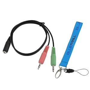

έλεγα μπάς και είχες κάνει καμιά τέτοια μόντα
21EuwrfZX3L._SL500_AA300_.jpg + 4Κλωνο καλώδιο + 41Y7-2iMUsL._SL500_AA300_.jpg
και πήγαινε ένα μόνο καλώδιο και για L/R audio και για Mic
Έγινε επεξεργασία από TifoziF1
Link to comment
Share on other sites
Ωραία ιδέα, σίγουρα πιο "καθαρή", δεν ξέρω όμως κατά πόσον θα βρεις εύκολα το πρώτο ανταπτοράκι. Επίσης με αυτόν τον τρόπο παρεμβάλεις και φτηνοβύσματα στα κανάλια του ήχου, που η superlux τα΄χει όλα επιχρυσωμένα, σκέψου το κι αυτό.
