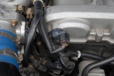

πριν 20 λεπτά, το μέλος PetrosD έγραψε:
Εμένα ο αισθητήρας θέσης εκκεντροφόρου είναι μέσα στο λάδι από τη μάνα του. Εσένα πού τον έχει; Έξω;
Και μένα έτσι είναι πλέον. :p
Αλλά θα έπρεπε να είναι στεγνοί και οι 2.
Camshaft angle πάνω- crankshaft κάτω.
Εκεί που πηγαίνω εθνική πατημένος φούλ κόβει κάποιος κύλινδρος και οι στροφές πέφτουν απότομα σαν να αφήνω και να πατάω συμπλέκτη.
Για δέκατα τώρα αυτό.
Ξεκίνησε πριν πολλά χλμ 30000 και απλά χειροτερεύει.
Μέχρι 140 δεν κάνει κιχ και δουλευει και στρωτά.
Τώρα τα λάδια απο που είναι...
Ο θεός και η ψυχή τους...
Μετά απο 3 διαδοχικές φλάντζες καπακιού βαλβίδων και τσιμούχες στροφάλου το παράτησα.
Μπορεί να είναι κάτι άλλο μπορεί να είναι και τα o rings των camshaft - crankshat sensor,
φλάντζα κυλινδροκεφαλής, μια τάπα πλαστική στην θέση που είχαν παλιά τον camshaft τα mk1 mx5.
Carter δεν πρέπει να είναι γιατί είναι απο πάνω προς τα κάτω.
Μπορεί απλά να με θέλουν πελάτη και να πηγαίνω κάθε 2μηνο για πλύσιμο και ξαναπέρασμα μιας κωλοφλάντζας βαλβίδων...
