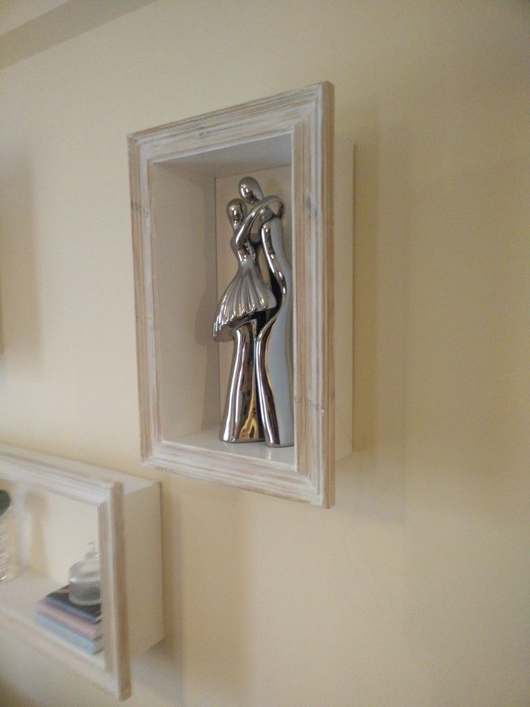

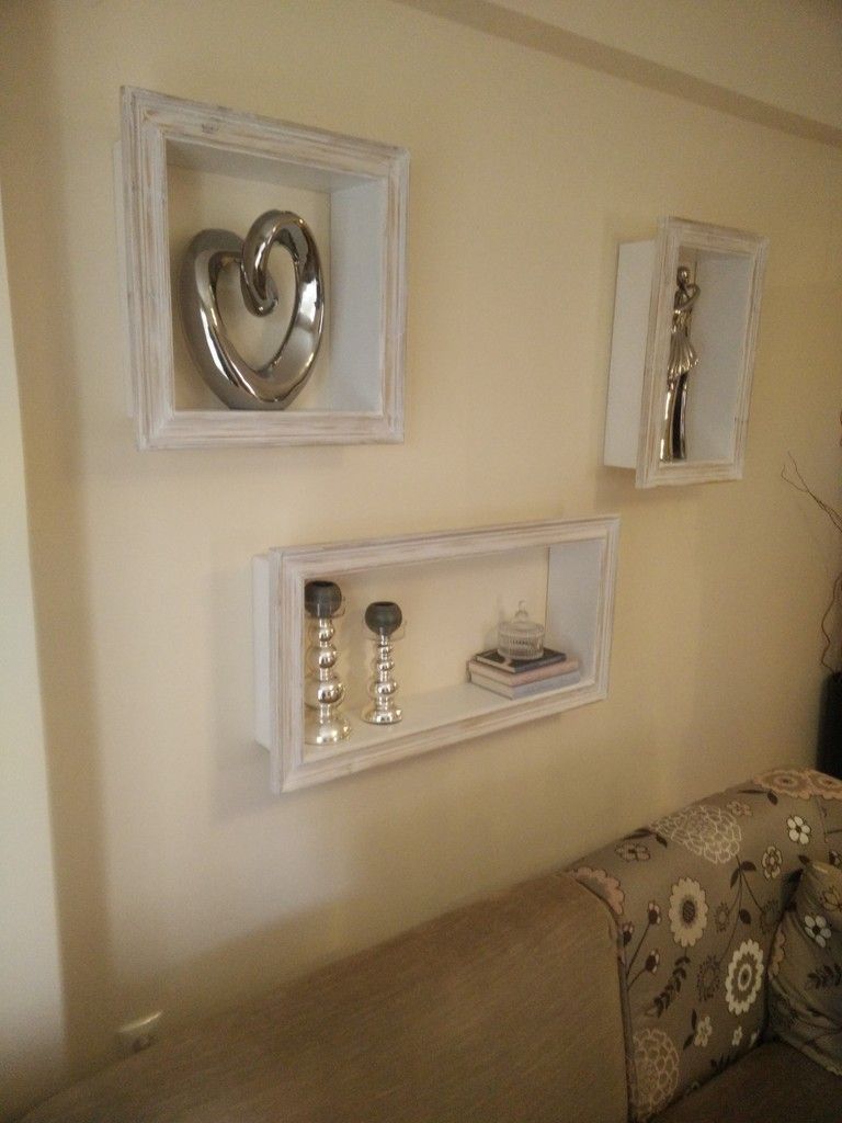

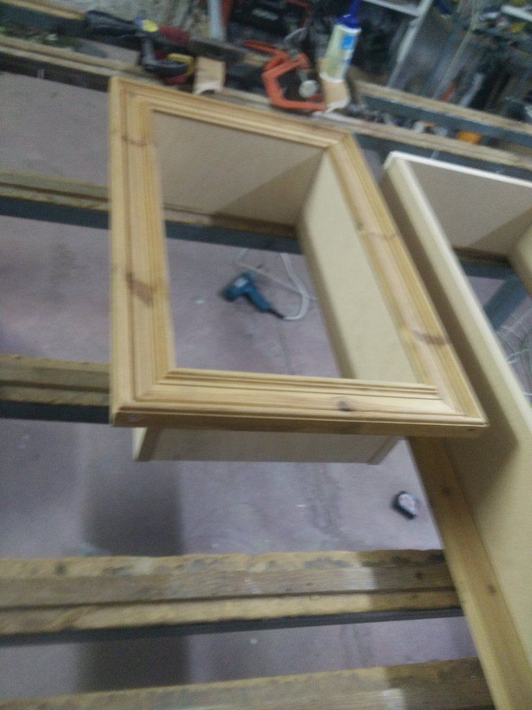

Λοιπον να κατι που τελειωσα την περασμενη βδομαδα. Ειδε η γυναικα μου κατι αντιστοιχο στο pinterest και μου ζητησε να τα φτιαξουμε για το σαλονι μας. Να πω καταρχην οτι το αντικειμενο εργασιας μου ειναι τα κουφωματα αλουμινιου και εχω μηδαμηνες γνωσεις για τη χρηση του ξυλου . Τα τελαιυταια χρονια ομως μετα απο πολυ βιντεο στο youtube (α ρε diresta μας εκαψες!) και μιας και  εργαλεια υπαρχουν ειπα να ασχοληθω.
Ξεκινησα απο ενα κοντινο εργαστηριο που φτιαχνει κορνιζες για καδρα αλλα μολις εμαθα την τιμη για να μου κανει τα πλαισια μονο χοροπηδηξα και αλλαξα ροτα. Πηρα απο εμπορο ξυλειας αυτα τα ξυλα που ειναι βασικα για να φτιαχνεις ντουλαπια κουζινας παλιου τυπου. Δεν βολευε ακριβως η πατουρα στην οποια κατεληγαν αλλα μετα απο περασμα στο δισκοπριονο δημιουργηθηκε η θεση για να κουμπωσει με τα πλαινα κομματια. Τα πλαινα ειναι απο mdf που ειχε περισεψει απο κατι ραφια που εκανα στο μαγαζι και ειπα να το χρησιμοποιησω. Ψιλο μαπα το mdf αλλα για εκει που μπηκε μια χαρα εκατσε.

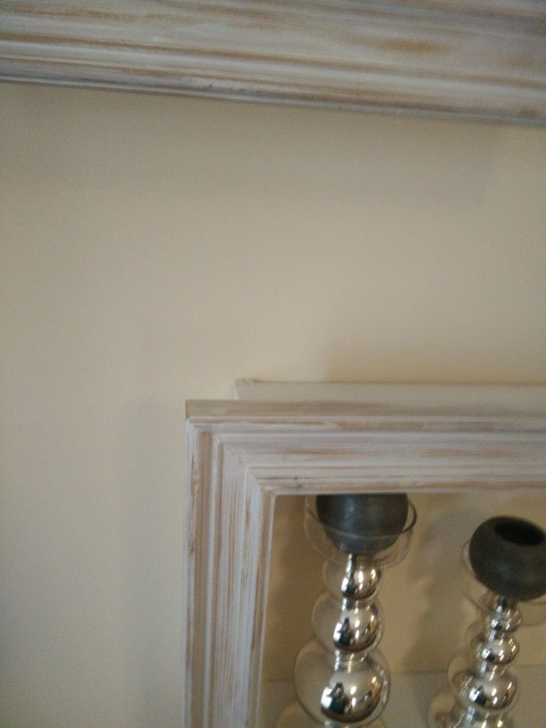

Επεσε η αληθεια πολυ στοκαρισμα σε βιδες και ενωσεις και μετα πολυ τριψιμο.
Για το βαψιμο αγορασα βελατουρα και λαδομπογια satine. Ειχα σκοπο να τα κανω ολα ασπρα. Μου ειπε ο φιλος που τα αγορασα οτι γινεται και αυτη η "μαγκια" με τη βελατουρα και το δοκιμασα και μου αρεσε. Το αποτελεσμα εχει ως εξης:
Αυτο που με προβληματησε ηταν στο κρεμασμα. Αγορασα κατι στηριγματα που ειναι για ντουλαπια και εχουν και καπακι αλλα ηταν πολυ ογκωδης και θα φαινοταν ασχημα μεσα στα ραφια. Τελικα ανοιξα απο 2 τρυπες στις 2 γωνιες 4ων χιλιοστων τις ενισχυσα με κομματακι απο γωνια αλουμινιου και καρφωσα καρφια (απο ροκα) στο τοιχο και απλα τα "εχωσα" στις τρυπες . Δεν ειναι και οτι καλυτερο για στιριξη αλλα τουλαχιστον δεν φαινεται απο γυρω γυρω . Δεν ξερω αν θα υπηρχε αλλος τροπος.
Αυτα!

Πολύ καλή δουλεια και πίστεψε με δε φαίνεται ότι είναι η πρώτη φορα με το ξύλο. Για κρυφά στηρίγματα αφήνω κάποιες ιδέες. Μπορεί να μην ειναι για το συγκεκριμένο project όλες αλλά καλό είναι να έχουμε υπόψιν
http://www.e-pagomenos.gr/sidirika/stirigmata-rafion-57/stirigmata-kryfa-401
Μεταλλικά
Το λεγόμενο french system. Ουσιαστικά είναι δύο 45αρες γωνίες. Βολεύει σε κάδρα για λίγο δεξιά λίγο αριστερά για να πάει στο μέσο ακριβώς τοίχου κλπ
παιζει σε μεταλλικά όπως πάνω και εδώ
Αλλά και με ξύλο
Αλλη λύση παρόμοιας φιλοσοφίας
architecture-designs-ideas-wall-shelving
Και συνεχιζει  με παλιότερο τρόπο απο τα χρόνια μου :hehe:
Και κα΄τι ακόμα που μοιαζει με το french system πιο πάνω
Λύσεις πολλές ανάλογα τα κιλά που θα σηκώσουν φυσικά :)
