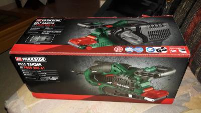

Τη Δευτερα αγορασα τον παρακατω ταινιολειαντηρα και με μια μικρη δοκιμη που του εκανα διαπίστωσα οτι η ταινία λυανσης εχει την ταση να φεύγει απο τη θέση της. Επαιξα λιγο με την βιδα ρύθμισης στον μπροστινο κυλινδρο και ειδα μια βελτίωση.
Εχει κάποιος απο σας σχετική εμπειρία;;;;

https://groups.google.com/forum/#!topic/uk.d-i-y/q6Ad0PKE92k
Από αυτό το κουμπί γίνεται η ευθυγράμμιση της ταινίας.
Δες εδώ :
Δοκίμασε και παρακολούθα την ταινία, αν δεις ότι δεν κάνει αυτό που πρέπει, έλεγξε αν την έχεις βάλει με το σωστό προσανατολισμό (έχει κάτι βέλη στο εσωτερικό της, που δείχνουν προς την πίσω λαβή στο τμήμα που ακουμπά στο προς λείανση αντικείμενο.
Με την ευκαιρία . . . καλώς ήρθες στην παρέα  και καλή συνέχεια ! :)

πριν 5 ώρες, το μέλος STA01 έγραψε:
Ευχαριστώ!!!!!
Είναι γνωστό πρόβλημα των ταινιολειαντήρων ειδικά των Parkside. Εγώ έχω το προηγούμενο μοντέλο και ενώ στην αρχή δεν είχε πρόβλημα μετά από ένα ατύχημα που είχα στο οποίο δουλεύοντας τον ανάποδα στον πάγκο χωρίς τους σφιγκτήρες του,  μου βούτηξε από απροσεξία την άκρη του μανικιού της φόρμας και τυλίγοντας το μέσα ανέβηκε μέχρι την μασχάλη. Μετά από αυτό απορυθμίστηκε .... έλυσα την μπροστινή τροχαλία και τα καθάρισα όλα αλλά μετά από το δέσιμο τραβούσε την ταινία λίγο προς τα έξω περίπου ένα εκατοστό. Η βίδα ρύθμισης δεν ανταποκρινόταν περισσότερο λόγω της κόντρας που είχε από το ελατήριο της τροχαλίας. Η λύση που βρήκα είναι:
Αν τραβάει την ταινία έξω και δεν παίρνει άλλη ρύθμιση από την  βίδα .... την ώρα που λειτουργεί ξεκουμπώνεις λίγο τον μοχλό απελευθέρωσης της ταινίας (αυτόν που χρησιμοποιείς για να αλλάξεις την ταινία) και αμέσως η ταινία επανέρχεται προς τα μέσα όταν φτάσει εκεί που θέλεις κουμπώνεις πάλι τον μοχλό.
Αυτό που περιγράφω λειτουργεί σε εμένα ....δεν ξέρω αν μπορεί να είναι λύση και για κάποιον άλλο ταινιολειαντήρα.
Τελειώνοντας ....Προσοχή ...ποτέ λειτουργία του μηχανήματος ανάποδα στον πάγκο με μακρυά μανίκια .... θα το βουτήξει κάποια στιγμή σίγουρα. Σηκωμένα τα μανίκια Πάντα.
