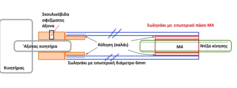

Ψάχνω για μεταλλικό σωλήνα που να έχει σε όλο το μήκος το εσωτερικό σπείρωμα. (αν υπάρχει :p )
εσωτερική διάμετρος για να βιδώνει ντίζα 4mm,
αν δεν υπάρχει πάμε στην επόμενη διάμετρο 5mm στην χειρότερη μέχρι 8mm εσωτερική διάμετρο
το μήκος της από 10cm μέχρι ..... 1μέτρο/2μέτρα και τις κόβω στα μέτρα που χρειάζομαι.
είχα βρει το παρακάρω από aliexpress https://www.aliexpress.com/item/10pieces-lot-m4-female-threaded-electroplated-metal-hollow-tube-connection-tube-for-Lighting-accessories-lamp-fittings/32898523630.html?spm=a2g0s.9042311.0.0.27424c4dXFPcqr
αλλά έχει εσωτερικό σπείρωμα μόνο στις άκρες (1,5cm σε κάθε 'ακρη)
Ξέρετε που θα μπορούσα να βρώ?
Ευχαριστώ

Δεν μπορείς να το κάνεις ανάποδα, να χρησιμοποιήσεις ολοπαση ντιζα στο μοτέρ και να κινεί την πλατφόρμα με ένα παξιμάδι Μ4 το οποίο θα το κολλήσεις σε σωλήνα λίγο πιο φαρδιά εσωτερικάώστε να κινείται μέσα η ντιζα

αν εννοείς (με το ολοπαση ντιζα) του μέτρου ντίζα υπάρχει.
α) με τις κολλήσεις (ηλεκτροκόλληση) δεν τα πάω και τόσο καλά, επίσης δεν υπάρχει ηλεκτροκόληση,
β) προσπάθησα να το κάνω με κάτι αντίστοιχο σαν αυτό (που προτείνεις παραπάνω) αλλά δεν δουλεύει σωστά και χρειάζεται άλλη προσαρμογή και βάσεις/οδηγούς.
γ)το κυριότερο απ'όλα σαν χρήση δεν το χρειάζομαι μόνο στην παραπάνω κατασκευή αλλά και για άλλα πράγματα που θέλω να κάνω,
δεν θέλω να υπάρχουν κολλήσεις κτλ.
γι'αυτό ψάχνω κύλινδρο/σωλήνα με εσωτερικό σπείρωμα για m4 ντίζα το ελάχιστο μήκος 10cm και για άλλα πράγματα που θέλω να φτιάξω.
Link to comment
Share on other sites
Μία ώρα πριν, το μέλος idonthave έγραψε:
Αυτό είναι μάλλον δύσκολο να το βρείς γιατί:
Είναι πολύ δύσκολο να κατασκευαστεί
Είναι λάθος να κατασκευαστεί
Υπάρχει άλλη λύση πολύ πιο άρτια κατασκευαστικά και πολύ φτηνότερη.
Αλλά επειδή και αυτές είναι δυσεύρετες, μπορείς να δοκιμάσεις την ακόλουθη κατασκευή.
Αρεκί να βρείς τα κατάλληλα σωληνάκια που να εφαρμόζουν κάπως καλά μεταξύ τους.
Το υλικό είναι μπρούτζος για να διευκολύνει την κόλληση με καλάι (πού είναι  και η πιο έυκολη από τις στιβαρές κολλήσεις)
Παραλαγές μπορούν να γίνουν και με παξιμάδι σφηνωμένο και κλειδωμένο στο άκρο της σωλήνας, αλλά δεν θα μοιάζει και πολύ pro !  :)
Καλή συνέχεια !
