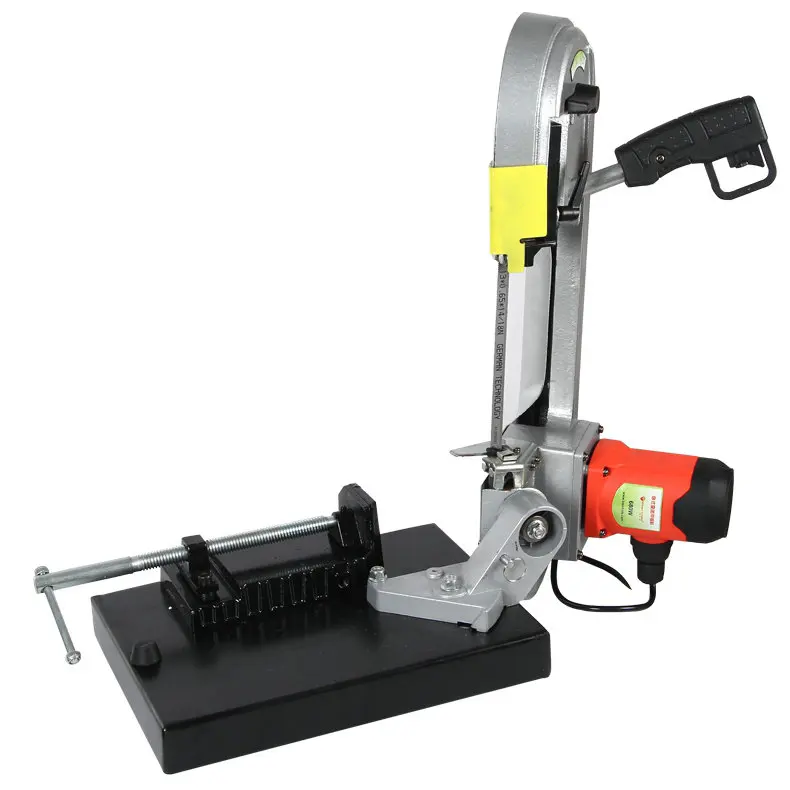

Ορέστη αν δεν σε ζαλίζω θέλω να κάνω άλλη μία ερώτηση
Την συγκεκριμένη μπορείς να την φέρεις σε τέτοια στάση και να μένει σταθερή;
DLY-100-680W-metal-font-b-band-b-font-fo
Εναν κοιλοδοκο 10χ10 τον κόβει; Αναφέρει 10,5cm αλλά δεν ξέρω αν ειναι μόνο στο ύψος ή μόνο στο πλάτος ή και τα δύο
^^To βρηκα αυτό... Οριακά δεν τον κόβει
0ο = 100Χ85 / Φ - 105mm / 95Χ95
45ο = 65Χ60 / Φ - 65mm / 65Χ65
Αγάπη σε καθετη θέση  ΔΕΝ έρχεται. Ανεβαίνει μέχρι λίγο πιο πάνω από κει που φαίνεται  και στη φώτο (αυτή που έχω βάλει εγώ)  και μετά κατεβαίνει  (στη θεση που δείχνει και η φώτο)  όπου  κλειδώνει ώστε  να τοποθετήσεις το κομμάτι προς κοπή.

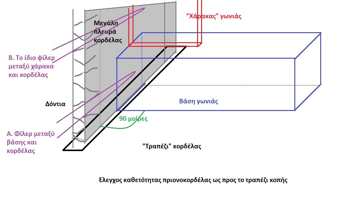

πριν 8 λεπτά, το μέλος nikos έγραψε:
Την καθετότητα της κορδέλας με τον "τραπέζι" κοπής της πριονοκορδέλλας πω; την τσεκάρουμε? Σε κάποια βίντεο είδα να χρησιμοποιούν κάθετες γωνίες .Την μετράω κατά μήκος , κατά πλάτος ή και στους δύο άξονες .
Eίτε με γωνιά είτε με ψηφιακό αλφάδι. Το κατα πλάτος κατα μήκος δε το έπιασα

@nikos Αν με το "πλάτος" εννοείς την φαρδιά πλευρά της κορδέλας, και με το μήκος την στενή πλευρά της, είμαστε ΟΚ ! :)
Αν για κάποιο λόγο δεν θέλεις να ακολουθήσεις τις οδηγίες του video . . . .
Η καθετότητα ελέγχεται με τη γωνιά εύκολα.
Βάζεις τη γωνιά σε επαφή με το τραπέζι και την κορδέλα και μετά παίρνεις ένα φακό και κοιτάς αν περνάει το φως.
Υπάρχει και καλύτερος και ακριβέστερος τρόπος, αν σου διατίθεται κάποιο φίλερ.
Με αυτό φροντίζεις να περνάει το ίδιο λαμάκι του φίλερ, ελαφρά σφιχτά μεταξύ γωνιάς και κορδέλας, σε δυο σημεία !
Στην πλευρά που έχει το σκαρίφημα είναι ο πιο κρίσιμος έλεγχος.
Την στενή πλευρά δεν έχει και τόσο νόημα να την ελέγξεις γιατί αυτή ελέγχεται από τη θέση της κορδέλας πάνω στις τροχαλίες της και πέρα από αυτό οι κοπές είναι κατά κανόνα πλήρεις, (ξεχωρίζουν τα κομμάτια).

Ναι αυτό ακριβώς εννοούσα με το πλάτος και το μήκος . Με το πλάτος εννοούσα την "φαρδιά" πλευρά της κορδέλας. Το σχέδιο βοηθάει πολύ.

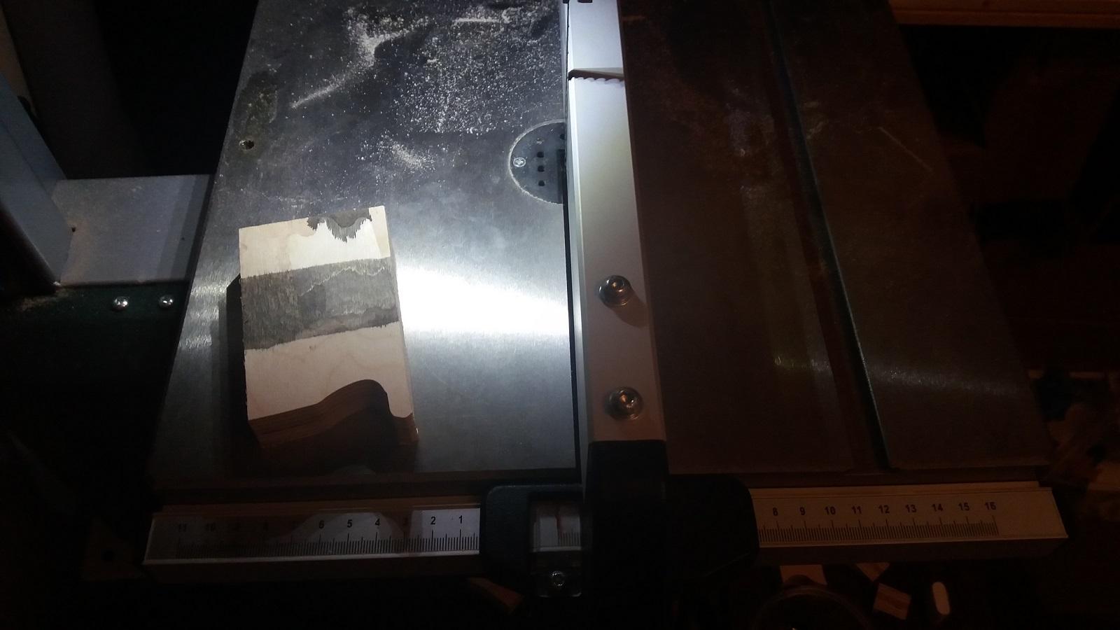

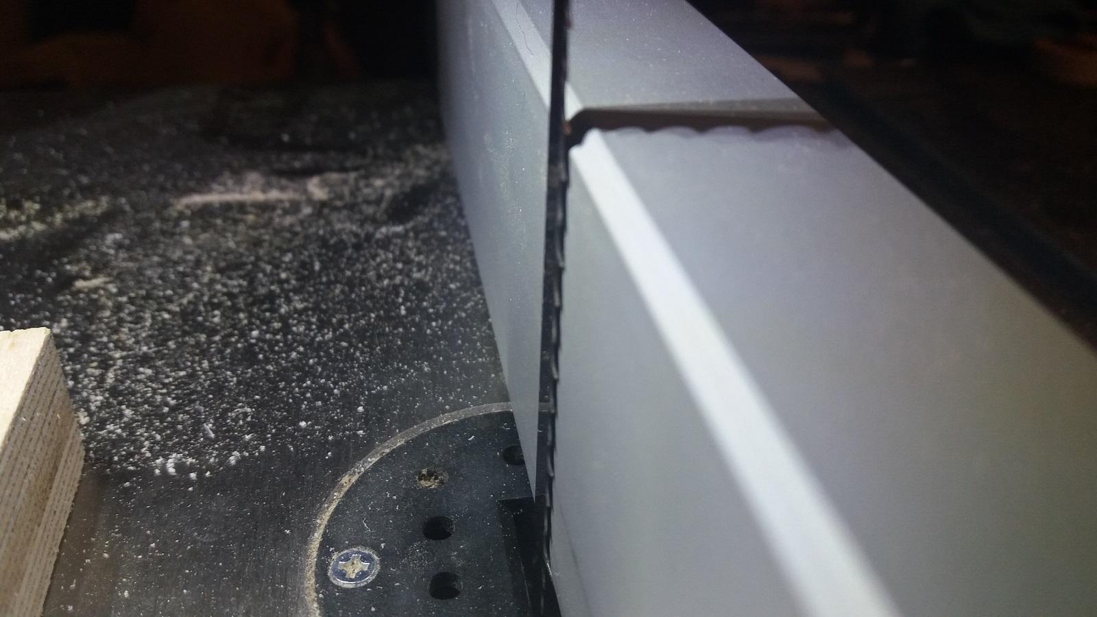

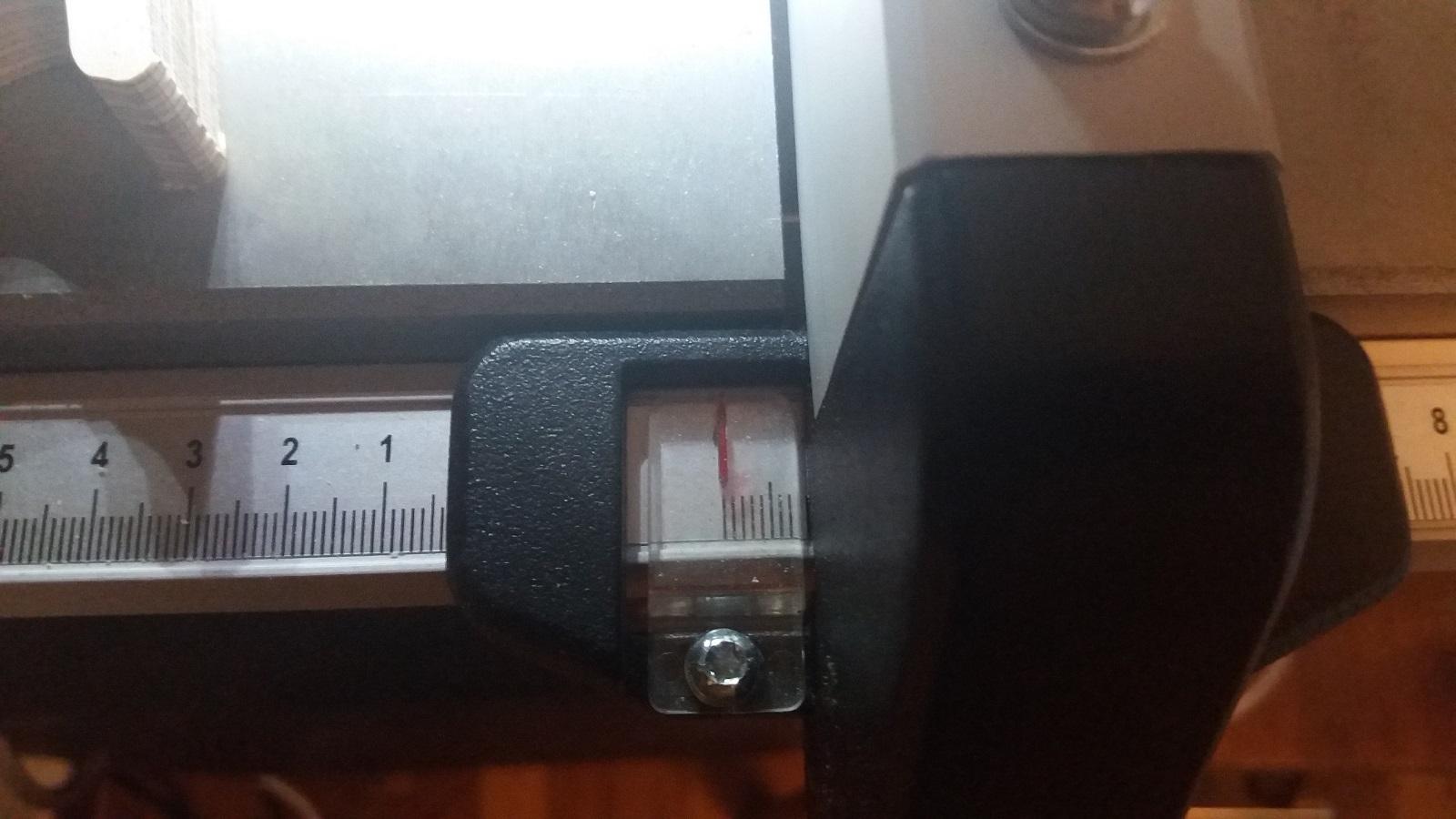

Για το "μηδέν" , όπως είδα και σε κάτι βίντεο στο youtube, θα το εξηγήσω ως εξής:
Μπροστά από το  τραπέζι η πριονοκορδέλλα έχει μια κλίμακα από το 1 μέχρι το 16. Την κλίμακα αυτή την μοντάρεις πάνω στο  τραπέζι με τρεις κοχλίες που  έχει από κάτω . Είδα λοιπόν ότι το "μηδέν" της κλίμακας-χάρακα δεν ταιριάζει με το σημείο που κόβει η κορδέλα (εκεί που το τραπέζι έχει μια εγκοπή για να περνάει η κορδέλα) αλλά η κλίμακα δείχνει τον αριθμό 1 , ενώ δεν θα έπρεπε κανονικά να δείχνει το ¨μηδέν" ?  αφού από εκεί ξεκινάμε να μετράμε για τις κοπές
Δεν ξέρω πως αλλιώς να το περιγράψω , εκτός κιαν εγώ δεν έχω καταλάβει πως δουλεύουμε με τον χάρακα μέτρησης του τραπεζιού.
πριν 4 λεπτά, το μέλος nikos έγραψε:
Επειδή μια εικόνα χιλιες λέξεις εγω θα σου δώσω τρεις εικόνες για να δεις ότι το μηδέν που δείχνει ο φράκτης είναι το μηδέν στο σημείο κοπής.
Αν δεν έχω καταλάβει ακόμα και τώρα τι εννοείς, προσπάθησε να μου δώσεις ένα λινκ από βίντεο με το χρονικο σημείο που φαίνεται αυτό που λες
Υπάρχει μία κόκκινη γραμμή στο φράκτη που σου λέει πόσο ακριβώς απέχεις από τον φράκτη
