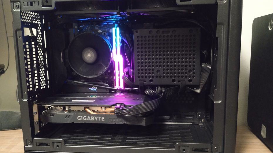

Χρωστάω μια ενημέρωση, ειδικότερα αφου με βοηθησατε ολοι αρκετά.
Το project υλοποιήθηκε με μεγάλη επιτυχία θαρρω.
Το κουτί σχετικά ελαφρύ και οσο πιο ποιοτικό (εμφανισιακα) για τα χρήματα του.
Με δεδομένες τις ευκολίες που παρέχει,(πολύ μικρό μεγεθος, full atx μητρικές, μεγαλες σε μηκος καρτες γραφικών) νομίζω οτι ειναι απο τις καλύτερες επιλογές στον χώρο. Ισχύει αυτο που εγραψε συμφορουμίτης, πως καθε φορά που βγαζεις τις εξω βίδες, νιώθεις οτι χανουν κατι απο τη ζωή τους :p . Ειχα σκοπο να ζητησω εξτρα βίδες απο την εταιρεία αλλα το εχω αμελήσει (παιζει βεβαια να φθείρεται πιο πολύ το καπάκι). Επίσης, δύο βιδες για τη στηριξη των 2.5 δισκων δεν είχαν σωστές βόλτες και δεν μπηκαν ποτέ.
Δεν μπόρεσα να βάλω ανεμιστήρα η δίσκο στο κάτω μέρος διότι "εβρισκαν" με τις ψύκτρες της μητρικής.
Στο συστημα της εικονας θα δείτε:
  • Full ATX B450 MSI Tomahawk
  • Arctic Freezer 34 Duo
  • Arctic Fans
  • Gigabyte Eagle RTX 3070Ti
  • Corsair TX850 full size PSU (χωρις modular cabling)
Δεν ασχολήθηκα με ειδικά καλώδια/extensions για την εμφάνιση του κουτιου, και παρόλα αυτα θεωρώ οτι το αποτελεσμα ειναι πολύ ικανοποιητικό για τεμπέλικα κριτήρια :p (δεν ειναι η εκδοση με το τζάμι) και υπάρχει πολύ ικανοποιητικό air flow, ενω τα συγκεκριμένα parts/fans ειναι πρακτικά αθόρυβα σε idle/desktop χρήση.
Παρόλες τις μικρές ατέλειες του κουτιού, το θεωρώ απιστευτα ομορφο και βολικό.
Να ευχαριστήσω οσουν με βοηθησαν, οπως και το ιδιο το φορουμ.
Φωτό attached.

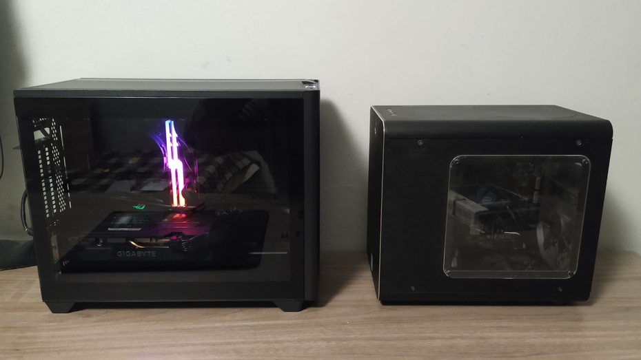

Πιο πολυ ωρα μου πηρε να λυσω το Μετις και να τι ξανακουμπωσω , παρα να στησω το NR200
Σε φαρδος ειναι το ιδιο οποτε ετσι οπως το εχω στο γραφειο δεν με ενοχλησε .
Απο θερμοκρασιες δεν μπορω να πω τιποτα εφοσον εχω την μαμα .... αλλα ειτε λογο καλυτερου airflow την παλευει καλυτερα ειτε λογο του γυαλιου δεν την ακουω το ιδιο οπως πριν 😆
