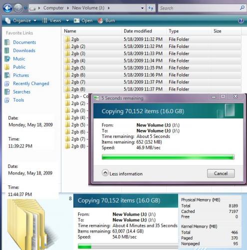

Αντέγραψα ένα αρχείο με άσους μεγέθους 256Κ πολλές φορές σε ένα ξεχωριστό Partition που έφτιαξα με shrink του raid.
Είδα χαμηλές ταχύτητες, όταν αντέγραφα πολλά αρχεία 16GB.
Επίσης η cache της κεντρικής μνήμης ενώ ήταν άδεια, κατά την αντιγραφή γέμισε όλη. Η αντιγραφή χρησιμοποίησε 7GB Cache!

Όχι μόνο δεν απέδωσε στην πράξη αλλά διαπίστωσα και μείωση του seq write μεγάλων αρχείων από 200 σε 150, που δεν μπορώ να την εξηγήσω ακόμα.
ΠΡΟΣΟΧΗ!
Καλό είναι να μην αντιγράφουμε πολλά αρχεία σε δίσκο SSD για πλάκα.
Διαπίστωσα κάποιο πρόβλημα επιδόσεων που προσπαθώ να ερμηνεύσω με απανωτές μετρήσεις.

Όταν σβήνουμε ένα αρχείο, δεν διαγράφεται από το $MFT. Το $MFT μεγαλώνει σταδιακά και οι διευθύνσεις γίνονται κομμάτια εξ αιτίας των καταχωρίσεων των διαγραμμένων αρχείων. Αυτό αν θυμάμαι σωστά λέγεται free space fragmentation. Στους SSD το μέγεθος του αρχείου αντιστοίχισης, μεγαλώνει κι αυτό, γιατί περιλαμβάνει μόνο τις διευθύνσεις που έχει καταγραμμένες το $MFT και όχι όλες τις διευθύνσεις που μπορεί να πάρει ο δίσκος, για εξοικονόμηση χώρου. Δηλαδή για τον SSD ο δίσκος είναι πάντα γεμάτος 100%. Οι διαγραμμένες διευθύνσεις όμως αντιστοιχούν σε περιοχές που τις δεσμεύουν, ενώ θα μπορούσαν να ελευθερωθούν. Αυτό ο SSD δεν το ξέρει. Απλά έχει αντιστοίχιση των LBA και των clusters που διαβάζει από το MFT στη σειρά. Το πρόβλημα είναι ότι το αρχείο αντιστοίχισης φορτώνεται στην cache μόλις ξεκινήσει ο δίσκος. Με αυτό τον τρόπο δεν κάνει συνεχείς εγγραφές σε νέα pages κάθε φορά που αλλάζει αλλά στην cache. Το πολύτιμο αυτό αρχείο δεν γράφεται όπου νάναι όπως είπαμε αλλά σε ειδικό flash και δεν είναι δυνατόν να αντιγράφεται συνέχεια. Αν ο δίσκος κλείσει ξαφνικά, έχει αρκετό ρεύμα για να το γράψει ξανά στο δίσκο, ώστε να μη χαθεί και χαθούν τα δεδομένα. Αν λοιπόν το MFT είναι τεράστιο και fragmented, έξ αιτίας παλιών διαγραφών, καθυστερούν τόσο οι αναζητήσεις όσο και οι εγγραφές.
Ένα αρχείο MFT δεν μπορούμε να το σβήσουμε, ούτε να το καθαρίσουμε. Αν κάνουμε τα optimizations, οι εγγραφές και οι διαγραφές στο partition του συστήματος είναι ελάχιστες.
Βασικά μόνο εγγραφές κάνουμε και σχεδόν ποτέ διαγραφές, παρά μόνο για να απεγκαταστήσουμε ένα πρόγραμμα.
