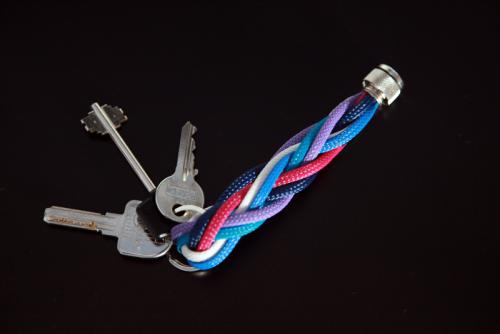

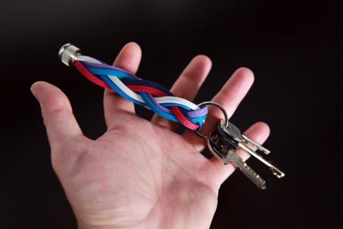

Τέλος, να προτείνω κι εγώ ενα side-project που μπορεί να κάνει κάποιος με περισσέυματα ή samples (στη δική μου περίπτωση) από sleeve + κάτι υπόλοιπα από υδρόψυξη: Project: Το μπρελόκ της Ειρήνης...
