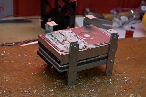

2. Κάνεις δύο οδηγούς, είτε απο πλέξι, είτε απο αλουμίνιο, είτε ότι υλικό θες τεσπα και κάνεις ουσιαστικά ένα mini cage δίκων που θα μπει κάτω απο τις 5.25" αλλά θα είναι ελαφρά μετατοπισμένο προς το μέρος της κάρτας γραφικών για να μην βρίσκει στο ψυγείο σου. Εχεις θέση για δύο δίσκους λοιπόν.
3. Σφάζεις το ένα απο τα 2 cage δίσκων του κουτιού και κρατάς 2 θέσεις. Το μετακινείς και αυτό όπως είπα πριν για τον ίδιο λόγο και έχεις πάλι 2 θέσεις δίσκων έτοιμες συρταρωτές.

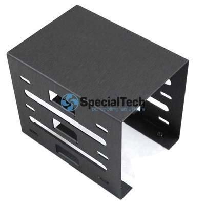

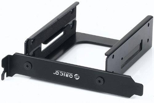

Θα συμφωνήσω με την Αγάπη, ροή αέρα δύσκολα θα έχεις εκει, ασε που μπορεί να μπλεχτεί στα πόδια σου και κατα το cable management.
Νομίζω οτι η καλύτερη λύση είναι να μπεί κάτω απο το PSU cover. Θα έχεις αρκετό χώρο οπότε κάνεις μια ωραία κατασκευή ή μοντάρεις κάτι έτοιμο (π.χ το stock cage, ή ένα bracket ή ενα spare cage ας πούμε απο [ame=http://www.amazon.co.uk/XSPC-H2-HDD-Cage/dp/B004X2XGDE/ref=pd_sim_sbs_computers_7]XSPC H2[/ame]) και το τοποθετείς στην μαμά θέση του πατώματος, του κάνεις ενα ωραίο decoupling εκμεταλλεύεται και τη σαλονάρα(πάτωμα) του 600t.
