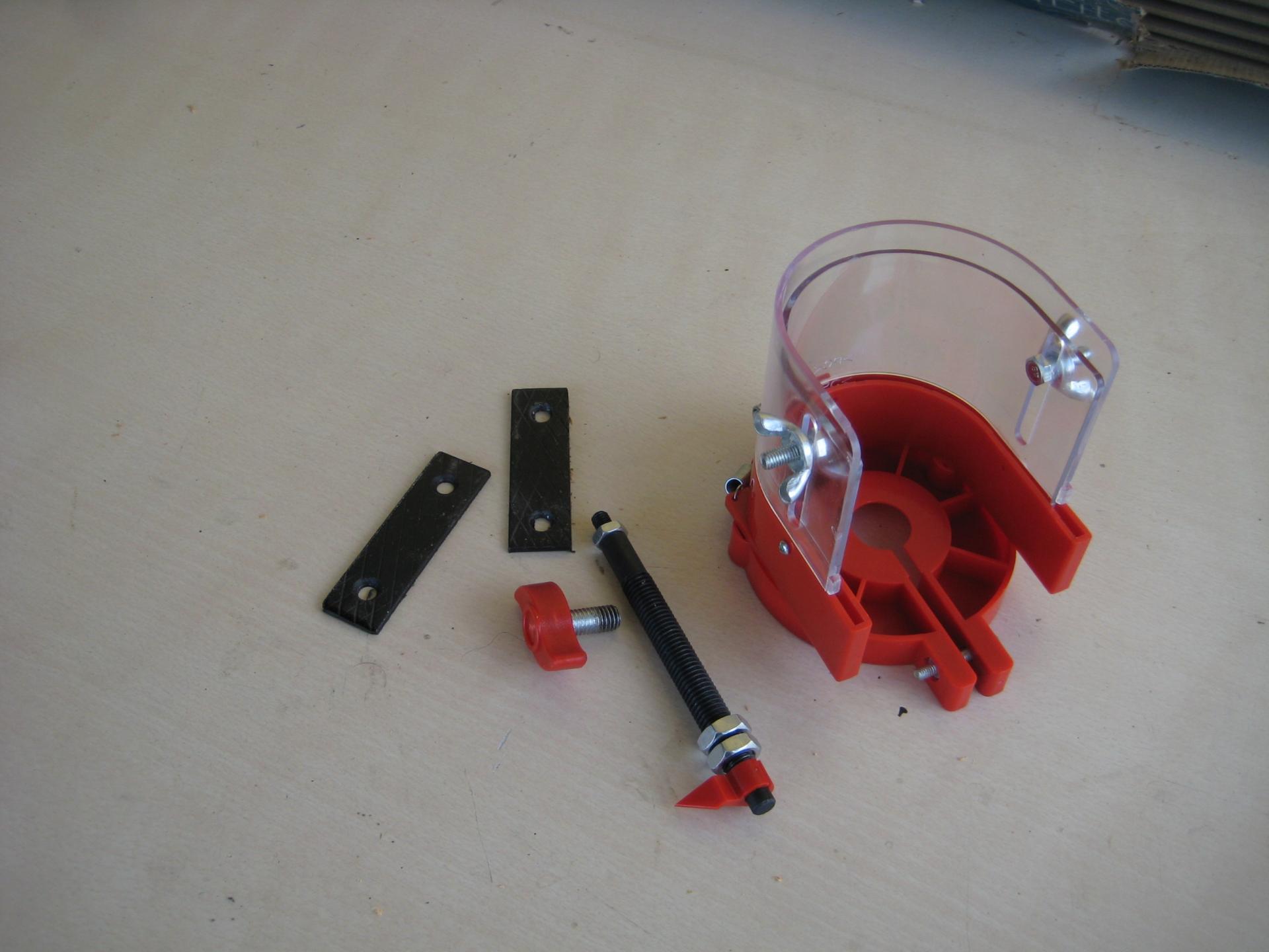

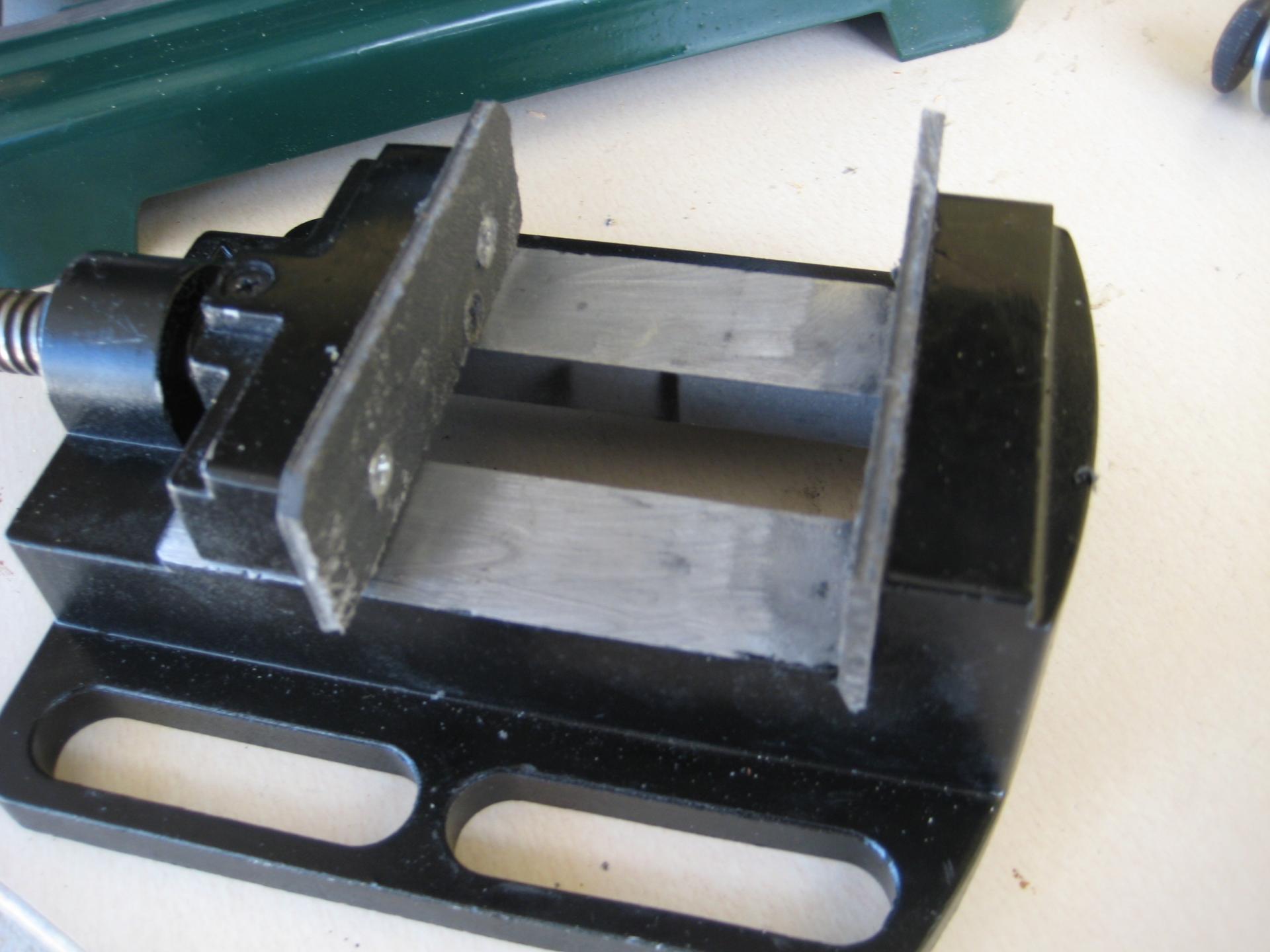

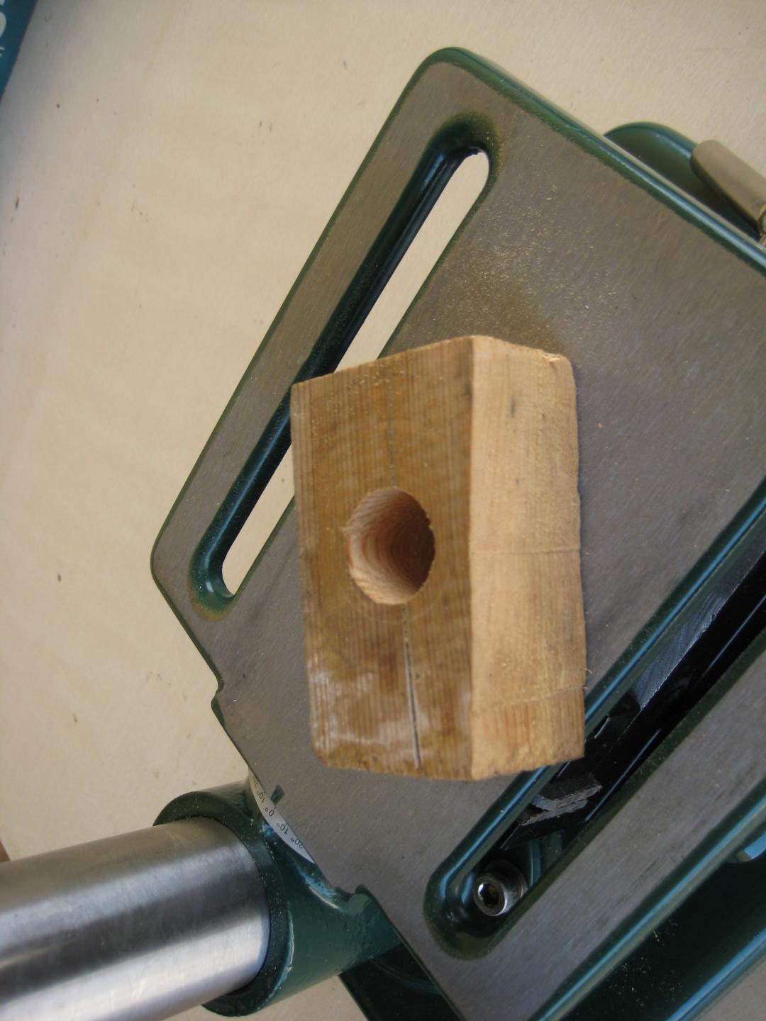

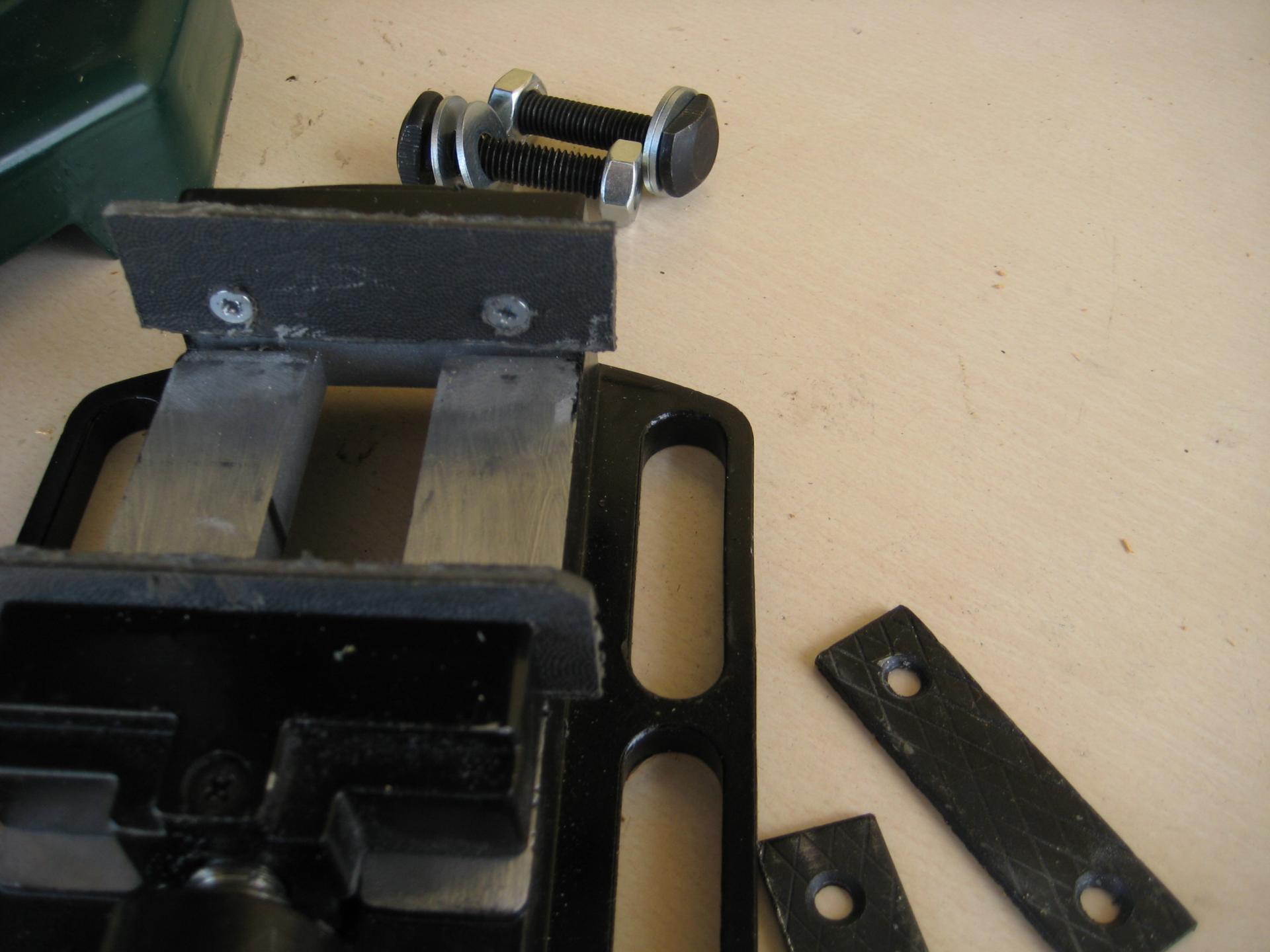

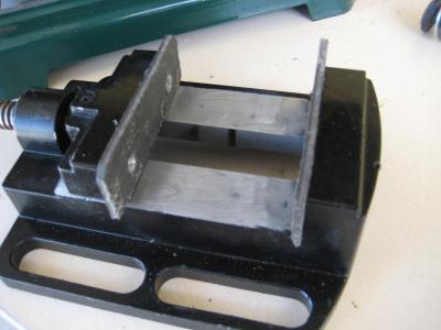

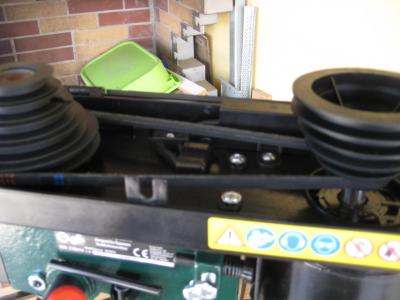

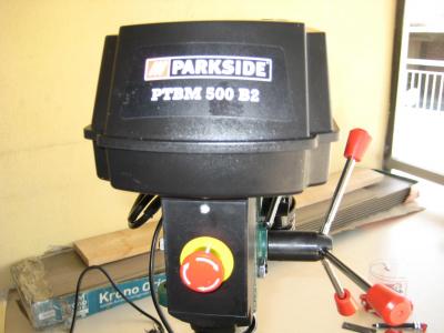

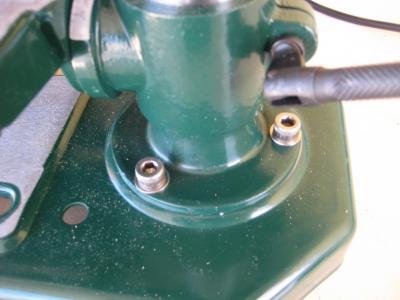

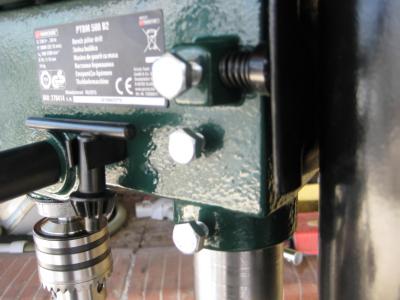

Ετεροχρονισμενη συναρμολογηση κ μικροβελτιωσεις  στο παλιο κολωνατο Parkside PTBM 500 B2 που τοχα 2 χρονια σχεδον στο κουτι...
IMG_1181.thumb.JPG.725c5b908c450eca9d8f7f788bf589b9.JPGIMG_1180.thumb.JPG.8d245fdb3a9cce258f96cf2791cab601.JPG
Αλλαχτηκαν ολες οι βιδες  με ποιοτικοτερες ,μπηκαν υποδοχες στη μεγγενιτσα απο σκληρο πλαστικο κ ρυθμιστηκε στην ποιο αργη ταχυτητα...
IMG_1174.thumb.JPG.f4a72c5d9388591db14660c656d33c0b.JPGIMG_1175.thumb.JPG.ee7195ba93aede47bca7737d7038ff9d.JPG
IMG_1176.thumb.JPG.53347861c010ed722754b05cf4f0b0e9.JPGIMG_1178.thumb.JPG.0ec34630228b81b36fb294dd75c9fcf7.JPG
Φυσικα βγαλαμε κ περισσευμα:hehe:!Σε δοκιμη με τρυπανι φτερου  20αρι σε δοκαρακι 5 cm ,μου κανε εντυπωση το οτι το μοτερ ζεσταθηκε αρκετα!!!!!!!!!
IMG_1179.thumb.JPG.eb2b6bfcb95e112f8dea6856b10b4bac.JPGIMG_1182.thumb.JPG.1480cdefdc83837e186d7524e6cc7cfb.JPG
Τελικα οτι πληρωνεις παιρνεις....
  • Like 5
πριν 6 ώρες, το μέλος Stelios13 έγραψε:
Εσύ καλός είσαι ! ! !
Εγώ δεν το έχω βγάλει ακόμα ! :hehe:
Ασ το εκει,καλα καθεται!:hehe: Εκτος αν βρουμε αλλα μοτερ να βαλουμε η το χρησιμοποιουμε μονο χειμωνα!!!!!!!!!
Τωρα να πω καλορίζικο; :p Μετά από δύο χρόνια; :p Αντε θα το πω καλορίζικο λολ
Btw μου κάνει εντύπωση ότι λες ότι ζεστάθηκε με την 20αρα τρύπα στο ξύλο. Εχεις την έκδοση b2 που ουδεμία σχέση έχει με την τελευταία που έφερε και κλαίνε μανούλες.
Δοκίμασε να του ανεβάσεις ταχύτητα πάντως δεν υπάρχει λόγος να ειναι τέρμα χαμηλά στις στροφές του (κάπου 390 πρέπει να ειναι) κάπου στις 800 θα εισαι για γενική χρήση.
