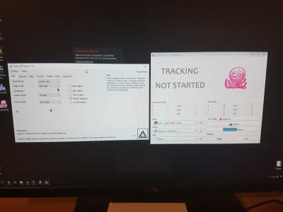

uhu Σεπτέμβριος 3, 2017 Author #70 Σεπτέμβριος 3, 2017 (edited) Δοκίμαζα λίγο τα τελευταία updates του trinus, με το samsung s7, την vr shinecon σε συνδυασμό με την επιλογή στα graphics open vr. Δεν είδα κάποια διαφορά λόγο openvr πρωτοκόλλου. Μπορώ να παίξω μέσα απο το vr κουτί μου αλλά δεν μου έδωσε κάποια επιπλέον επιλογή στις αναλύσεις όπως περίμενα (ευελπιστούσα). Το κινητό είναι 1440x2560. Μέγιστη ανάλυση στο ασέτο εχει την ανάλυση της οθόνης μου. 1080p Αν επιλέξω 1080p εχω 2χ1080p scaled στην οθόνη του κινητού (που χωρίζεται στα 2) και το τιμόνι απο στρογγυλό γίνεται αυγό λόγο λάθους AR. Πονηρά σκεπτόμενος έβαλα μια πιο τετράγωνη (4/3) ανάλυση αλλα η μεγαλύτερη 4/3 ανάλυση που δίνει το ασέτο είναι 1280χ1024. Σίγουρα όχι το καλύτερο που θα μπορούσε να βγάλει η καλή οθόνη του κινητού. Τέσπα, παμ παρακάτω. Οι τύποι του trinus κάποιο tweaking έριξαν και το κινητό streamάρει (ουσιαστικά αυτό κάνει) το παιχνίδι στα ~48 fps απο τα 29 που έβγαζε την τελευταία φορά που δοκίμασα, με αποτέλεσμα το game να είναι playable!!! Επίσης δουλεψε για πρώτη φορά το headtracking μέσω proximity του κινητού. Αν ήταν σταθερό και δεν έχανε orientation θα ταν σούπερ αλλά όπως είπα αν... Κάθε 10 -15 χάνει το center και συνήθως χάνει μονόμπαντα... Τέσπα με αυτά και με τα άλλα είπα να δοκιμάσω κάποια άλλη μέθοδο tracking και δοκίμασα το opentrack με μια webcam και ενα σχήμα aruco που βρήκα απο το internet. Το αποτέλεσμα δεν ήταν κακό. Βέβαια το σχήμα είχε τελικά πάνω κάτω και μέχρι να το πάρω πρέφα έριξα μερικές πανα. ίες Βασικά απο το tracking με κινητό είναι 1000 φορές καλύτερο. Αρκεί να μην στρίψεις τόσο το κεφάλι ώστε η κάμερα να μην βλέπει το aruco. Ρυθμίσεις και προφίλ δεν πείραξα όλα default. Έγινε επεξεργασία Σεπτέμβριος 3, 2017 από uhu 2

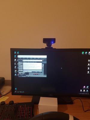

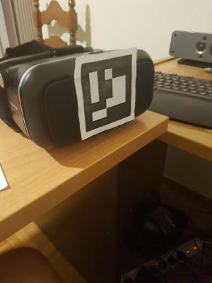

uhu Σεπτέμβριος 4, 2017 Author #74 Σεπτέμβριος 4, 2017 (edited) Οφ κορς. Hardware: Κινητό. Με καλή ανάλυση είναι σημαντικό... Vrglasses οπως τα shinecon-firefly ktl ktl. Το καλώδιο usb του κινητού. (μακρύ γιατί θα είναι συνδεδεμένο σε usb tethered mode με το pc όσο παίζουμε) H ασύρματη μάλλον δεν θα είναι playable (low fps) αλλά δεν εχω δοκιμάσει συνδυασμό με wifi ac router. Μια webcam (εγω χρησιμοποιώ την ps2 eye στα 640χ480 75 herz) Software: trinus vr στο κινητό. Tο software που αναλαμβάνει να streamάρει το content μας στο κινητό σε μορφή sbs(side by side) για να εχουμε και 3d. trinus vr server (τρέχει στο pc) και πρέπει να είναι ανοιχτό μαζί με το trinus στο κινητό για να συγχρονιστούν Επειδή όπως προείπα το motion tracking του trinus vr με το κινητό (freePIEio) είναι unstable θα χρειαστεί και ενα ακόμα prog: opentrack για αναγνώριση των κινήσεων μας και μεταφορά τους ingame. Ενα demo δικό μου χτεσινό. Αν και το παρασυμπίεσα και χάλασε το bitrate. Έγινε επεξεργασία Σεπτέμβριος 4, 2017 από uhu
