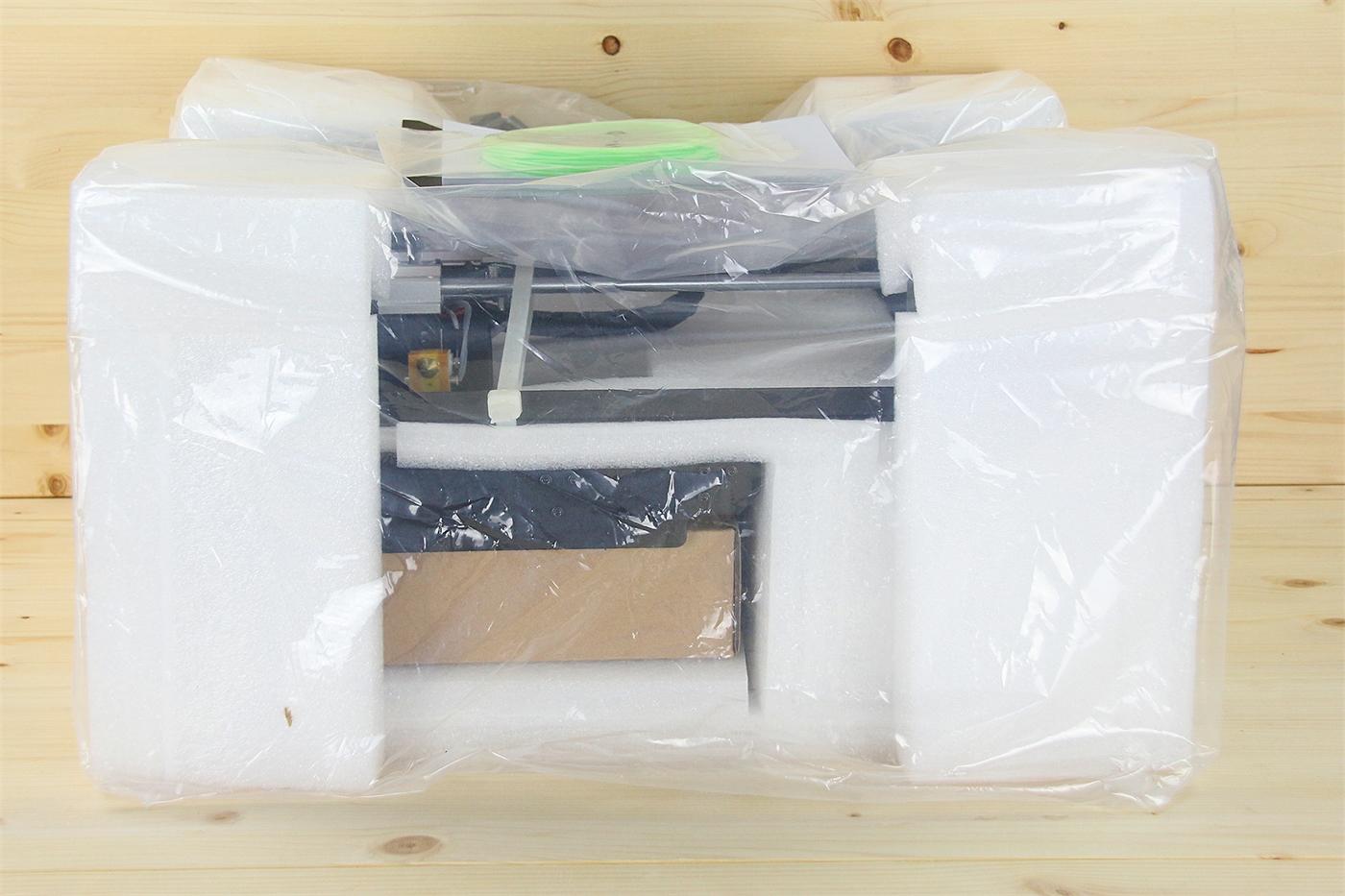

    Τι βλέπει κάποιος μόλις παραλάβει τον εκτυπωτή; Μα φυσικά τη κούτα που έχει αναλάβει την προστασία του :)
    Η κούτα δεν έχει πολλά να επιδείξει μιας και δεν υπάρχουν πληροφορίες πάνω της γύρω από το προϊόν, οπότε αρκεστήκαμε και εμείς σε μία και μόνο φωτογραφία.

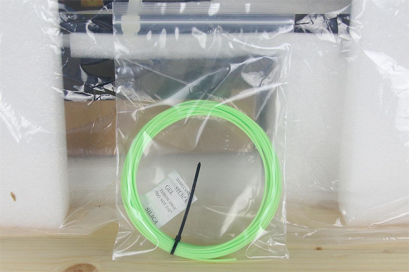

    Αρχικά ένα "ευτραφές" εγχειρίδιο χρήσης, μαζί με 10 μέτρα PLA για να κάνουμε τις πρώτες μας δοκιμαστικές εκτυπώσεις.

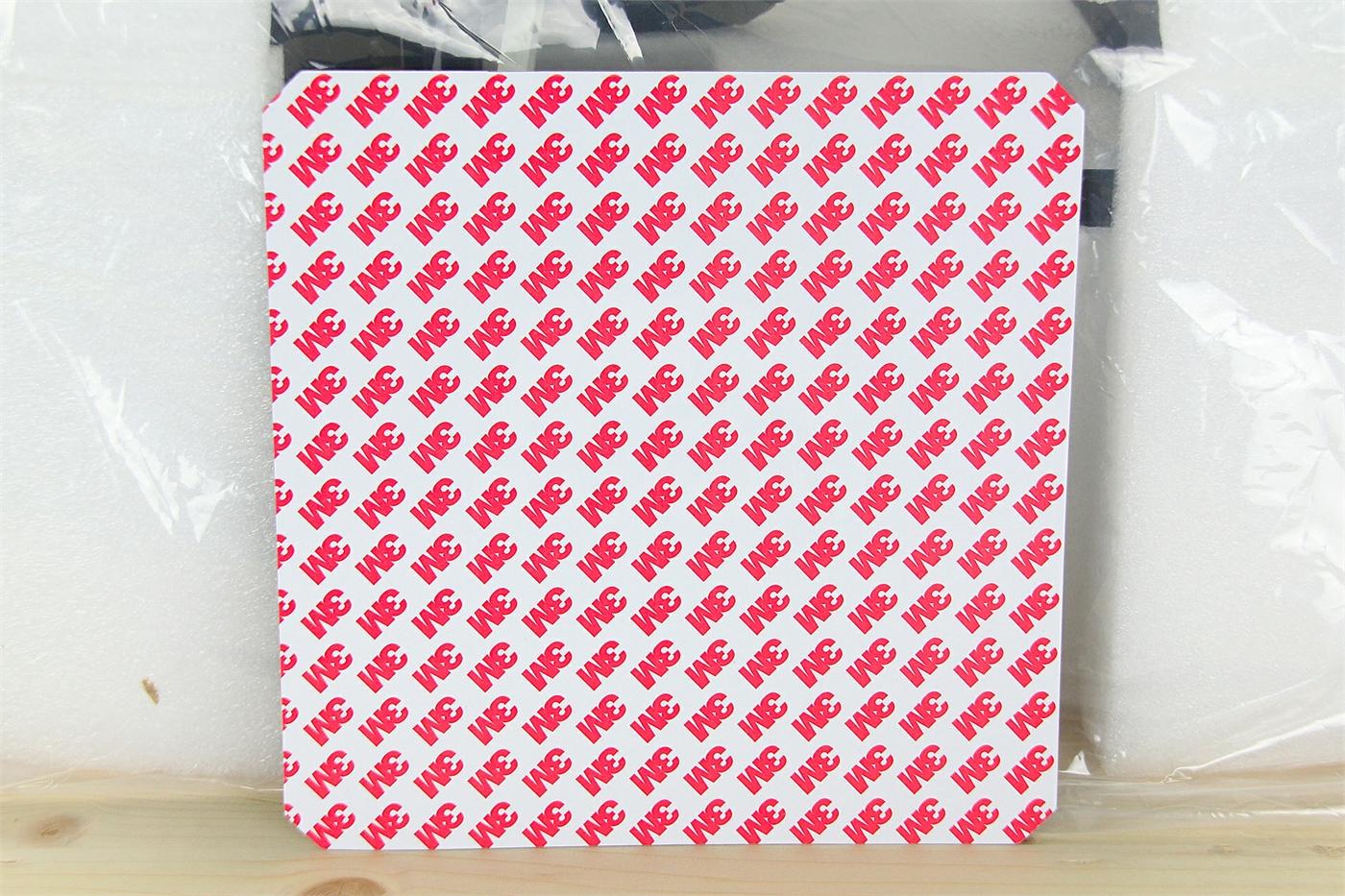

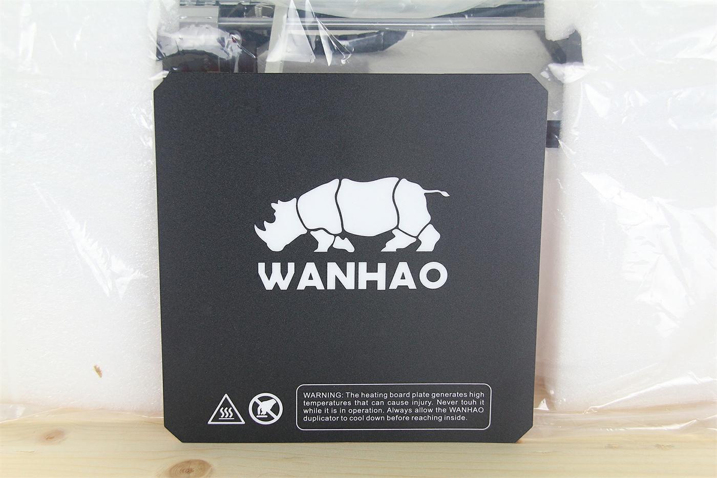

    Μία ανταλλακτική επιφάνεια εκτύπωσης της Buildtak για να αντικαταστήσει την προεγκατεστημένη όταν αυτή φθαρεί και στο πίσω μέρος της φέρει ταινία διπλής όψεως της 3M.
    Wanhao_Duplicator_i3_v2_3d_printer_review_PLA_ABS_1,75mmIMG_1477.jpgWanhao_Duplicator_i3_v2_3d_printer_review_PLA_ABS_1,75mmIMG_1478.jpg

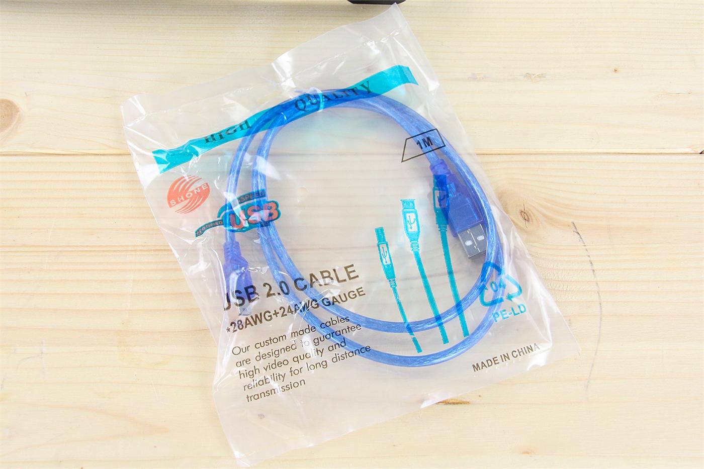

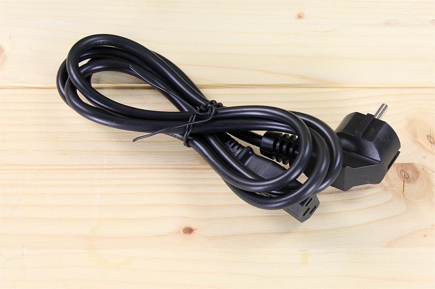

    Ένα καλώδιο USB type A σε type B και φυσικά το καλώδιο τροφοδοσίας.

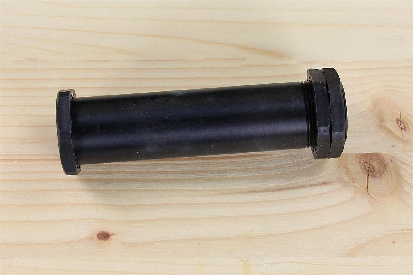

    Ένα spool holder που αποτελείται από δύο τμήματα (ένα μεταλλικό και ένα πλαστικό) και μπορεί να εγκατασταθεί σε δύο διαφορετικά σημεία, όπως θα δούμε και στη συνέχεια. Αυτό το οποίο κάνει είναι να κρατάει το καρούλι με το νήμα, για να τροφοδοτεί τον εκτυπωτή κατά τη διάρκεια των εκτυπώσεών μας.
    Wanhao_Duplicator_i3_v2_3d_printer_review_PLA_ABS_1,75mmIMG_1499.jpgWanhao_Duplicator_i3_v2_3d_printer_review_PLA_ABS_1,75mmIMG_1496.jpg

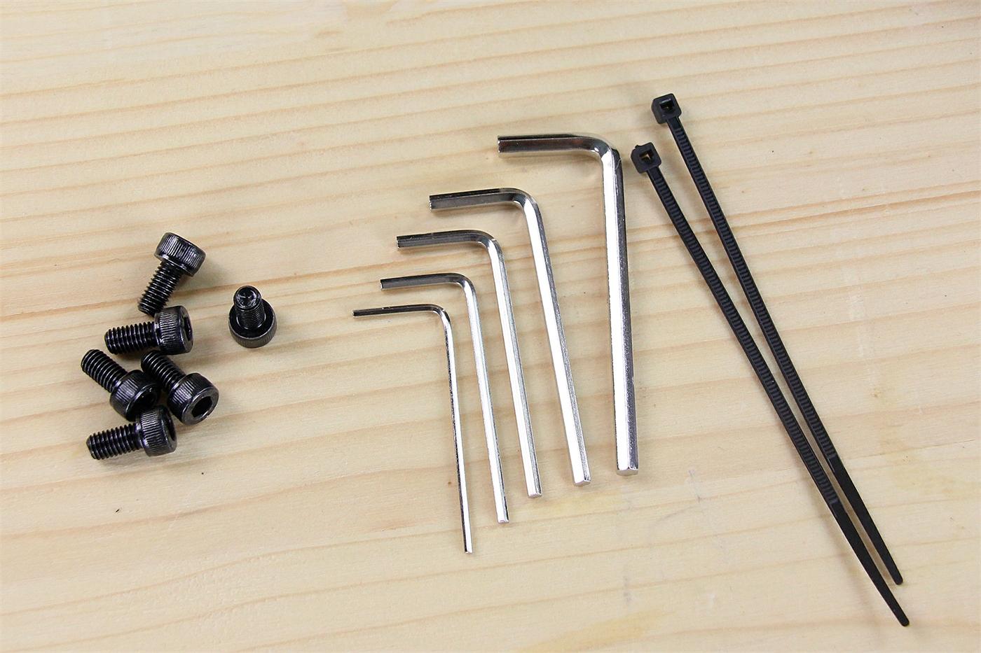

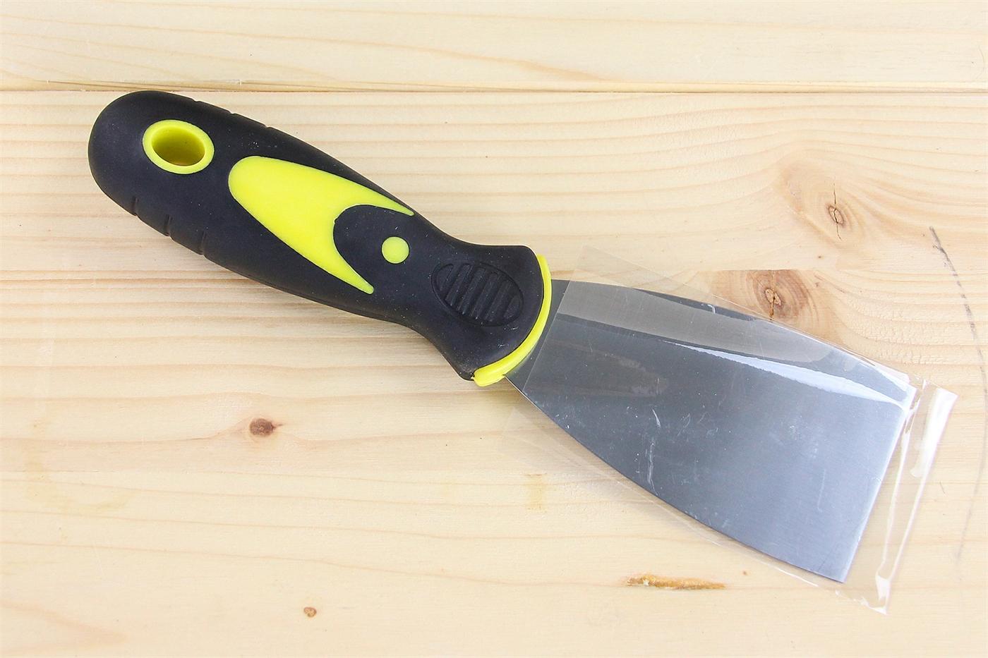

    Μία σπάτουλα... Όχι δε θα στοκάρουμε τίποτα μη μου αγχώνεστε, αλλά με κάποιο τρόπο θα πρέπει να ξεκολλήσουμε το αντικείμενο μόλις τελειώσει η εκτύπωση από τη θερμαινόμενη βάση. :)

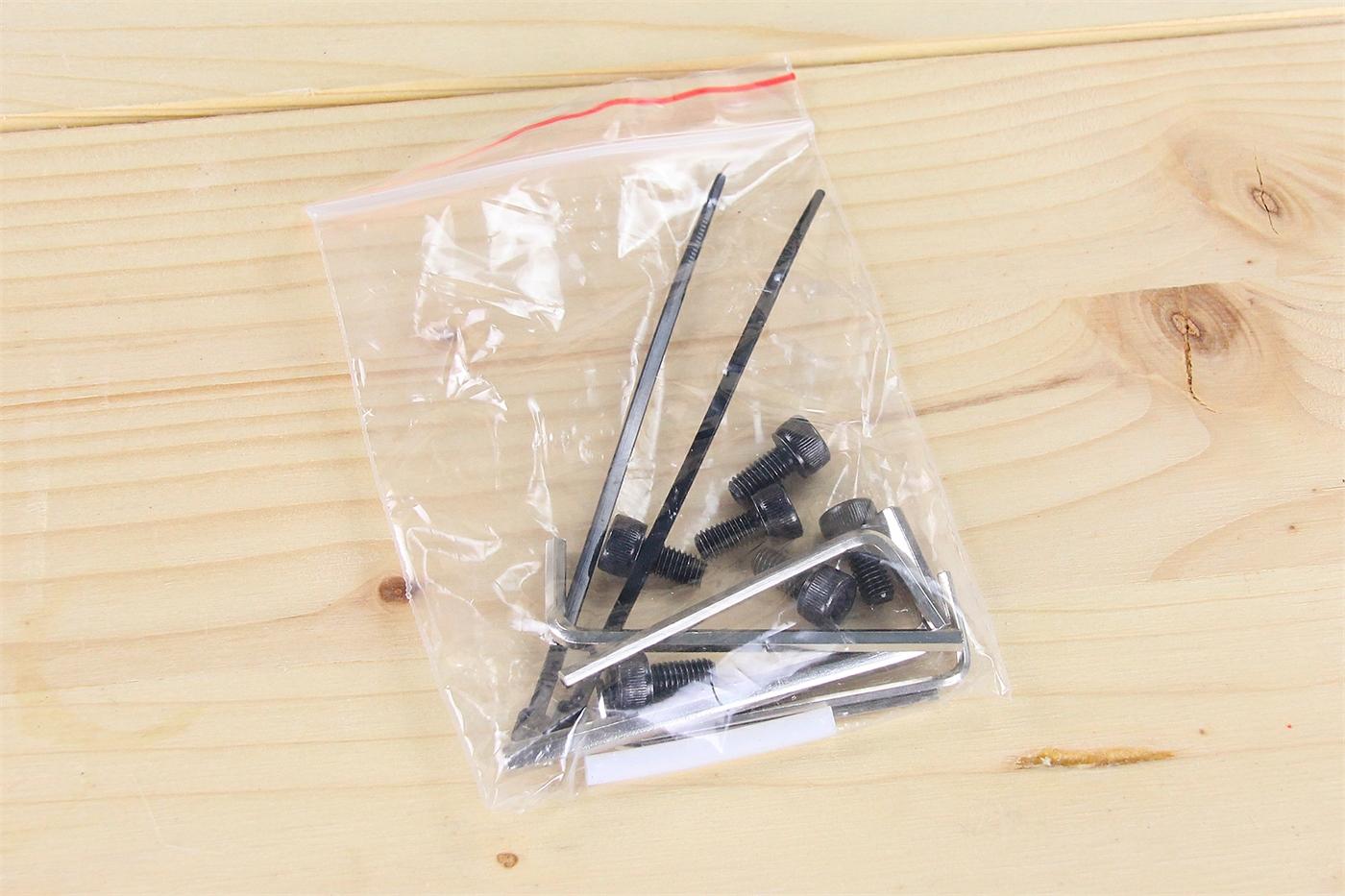

    Βίδες, κλειδιά άλλεν και μερικά δεματικά δε θα μπορούσαν να λείπουν σωστά;
    Wanhao_Duplicator_i3_v2_3d_printer_review_PLA_ABS_1,75mmIMG_1500.jpgWanhao_Duplicator_i3_v2_3d_printer_review_PLA_ABS_1,75mmIMG_1504.jpg

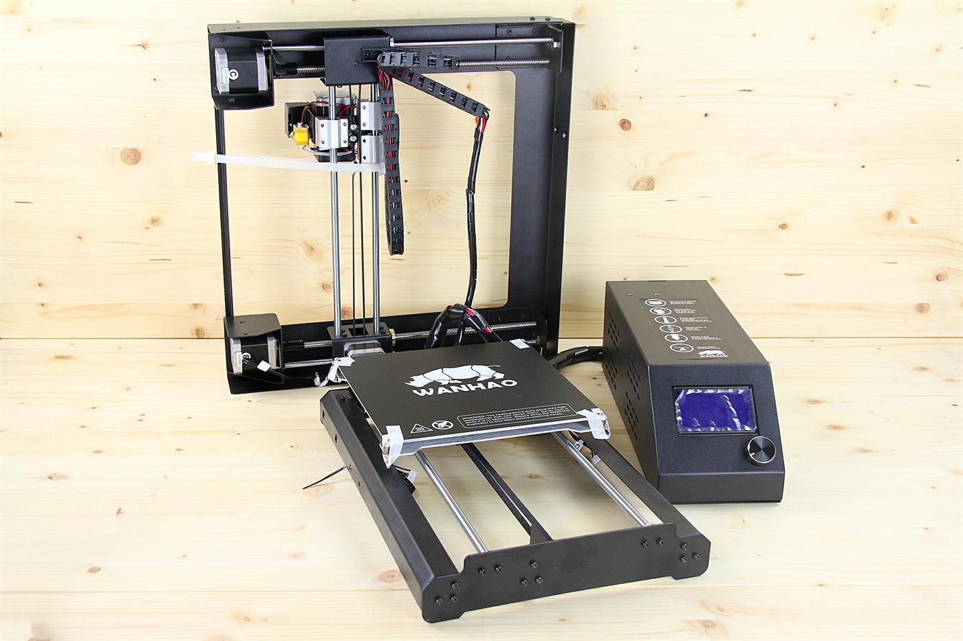

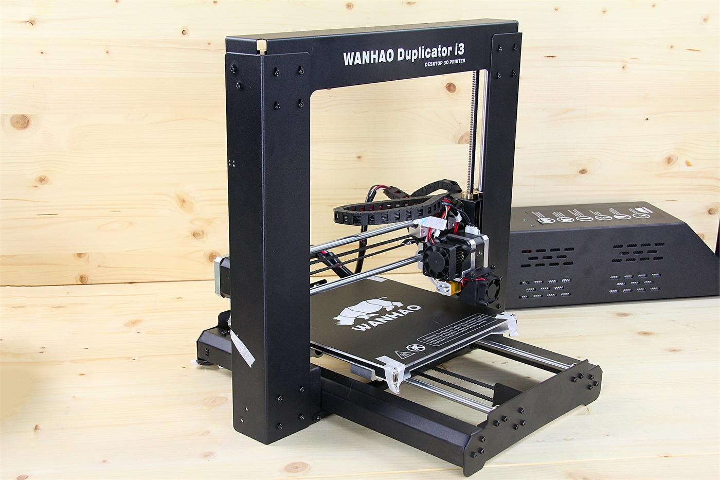

    Και τέλος μα φυσικά τον εκτυπωτή που έρχεται κατά 99% συναρμολογημένος και έτοιμος προς χρήση.
    Πρώτα βήματα πριν την παρθενική εκτύπωση

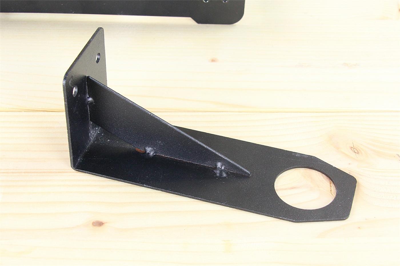

    Όπως βλέπουμε στην παραπάνω φωτογραφία ο εκτυπωτής έρχεται σε τρία κομμάτια. Δεξιά βλέπουμε το control box, σε πρώτο πλάνο -με το λογότυπο της Wanhao πάνω του- το τμήμα με το θερμαινόμενο τραπέζι ή αν θέλετε τη θερμαινόμενη βάση εκτύπωσης και πίσω, τον πύργο που φέρει πάνω του τη κεφαλή εκτύπωσης με τον άξονα z.
    Το μόνο που πρέπει να κάνουμε για να συναρμολογηθεί ο εκτυπωτής, είναι να βιδώσουμε τέσσερις βίδες που θα κάνουν ένα σώμα την θερμαινόμενη βάση και τον πύργο. Λίγο προσοχή μόνο μιας και η μία βίδα από κάθε μεριά βιδώνει από την εξωτερική πλευρά του πλαισίου προς τα μέσα και η άλλη, από το εσωτερικό προς τα έξω.

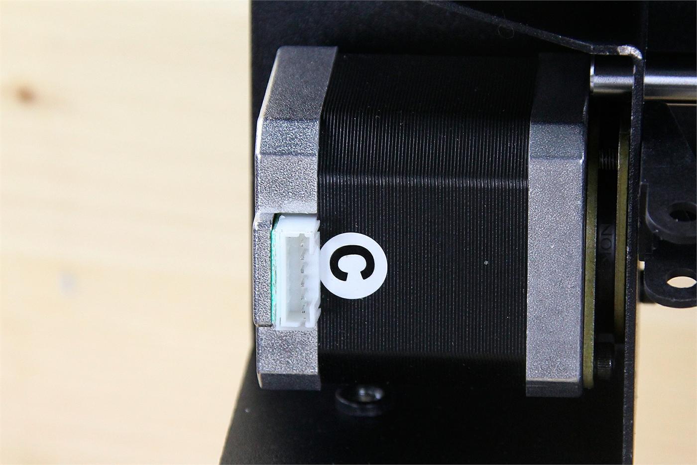

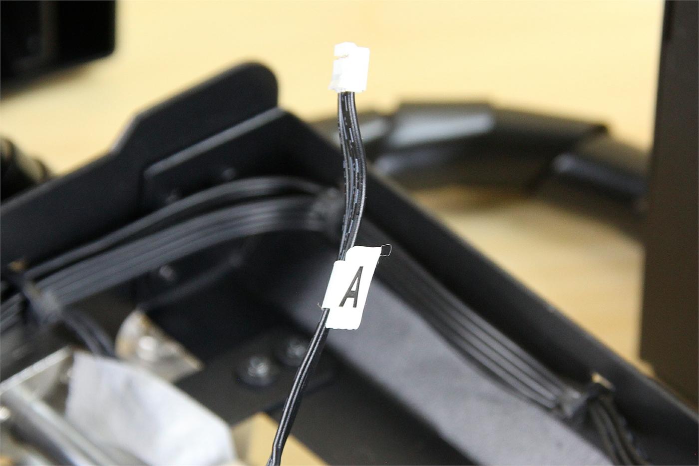

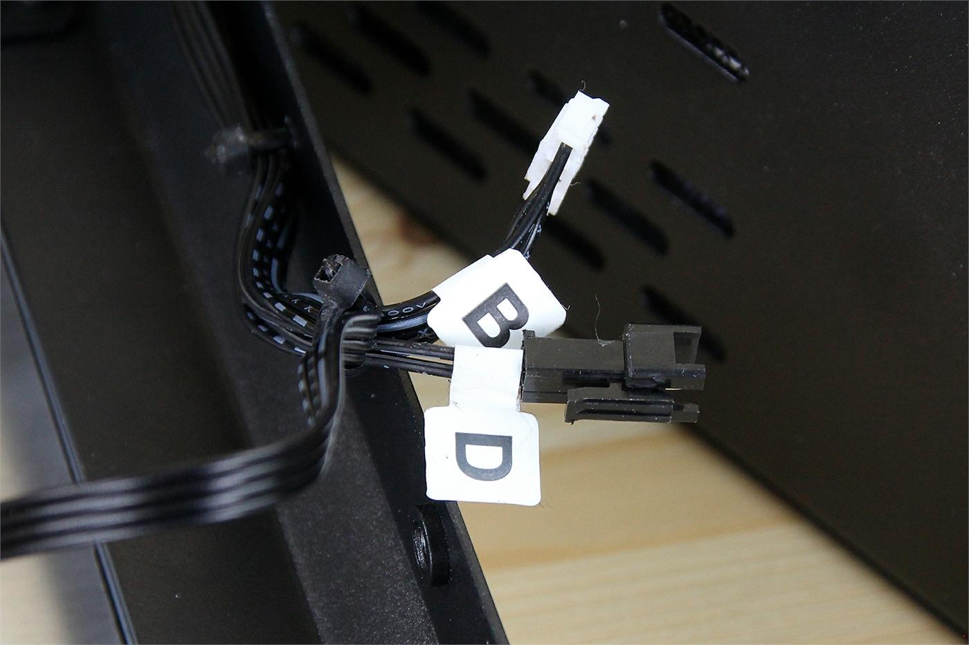

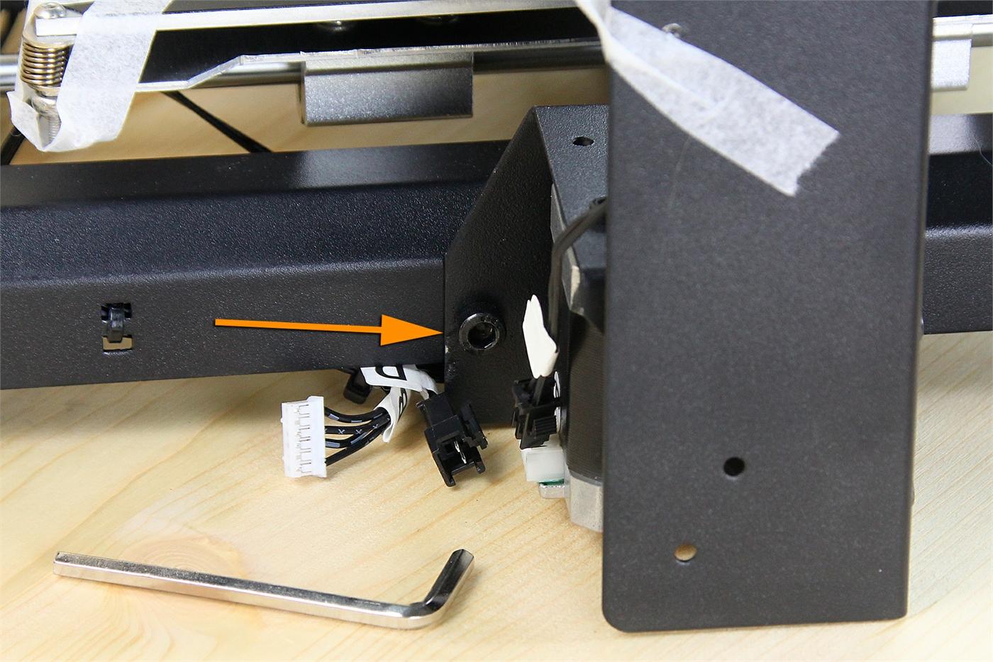

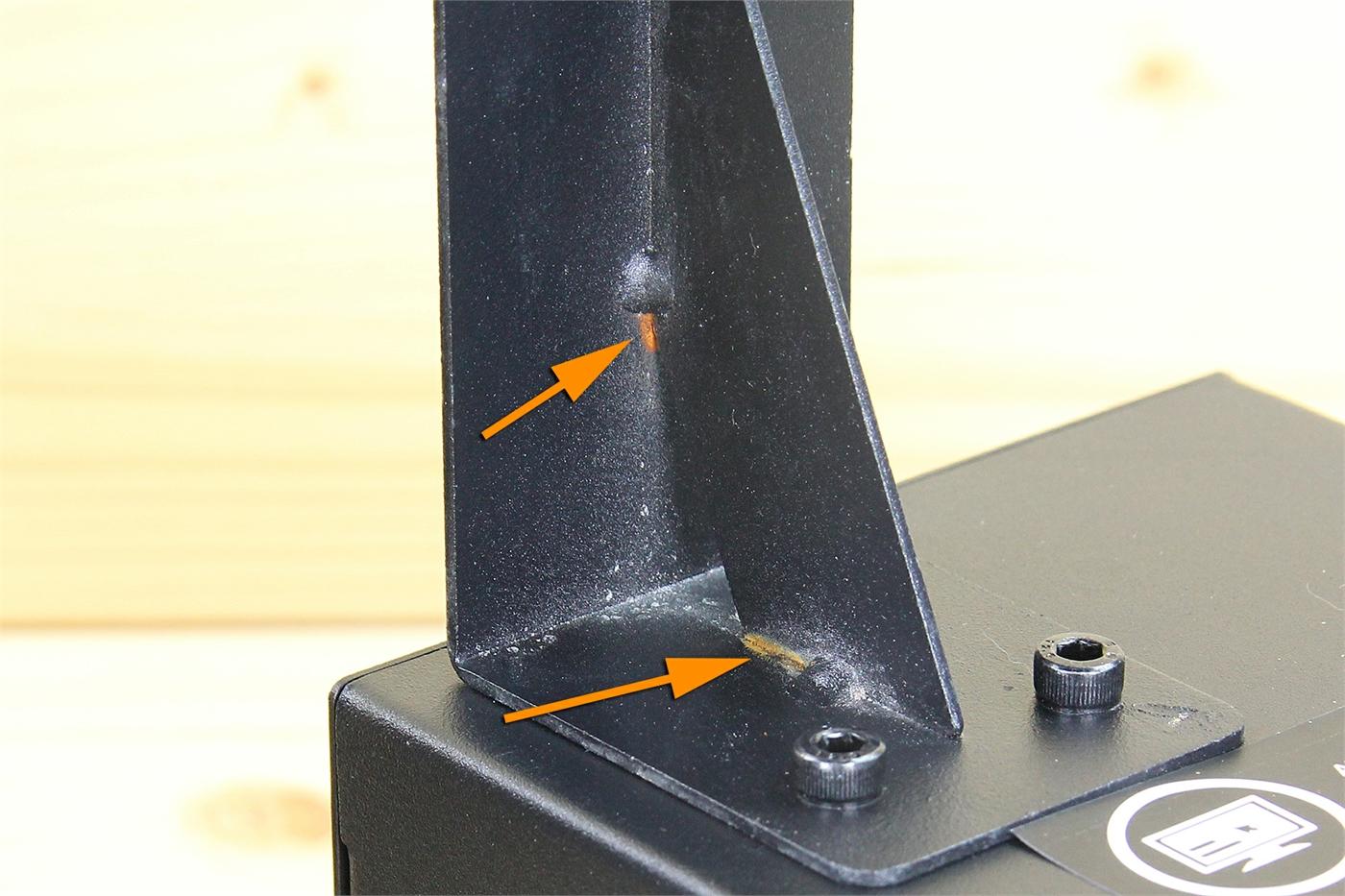

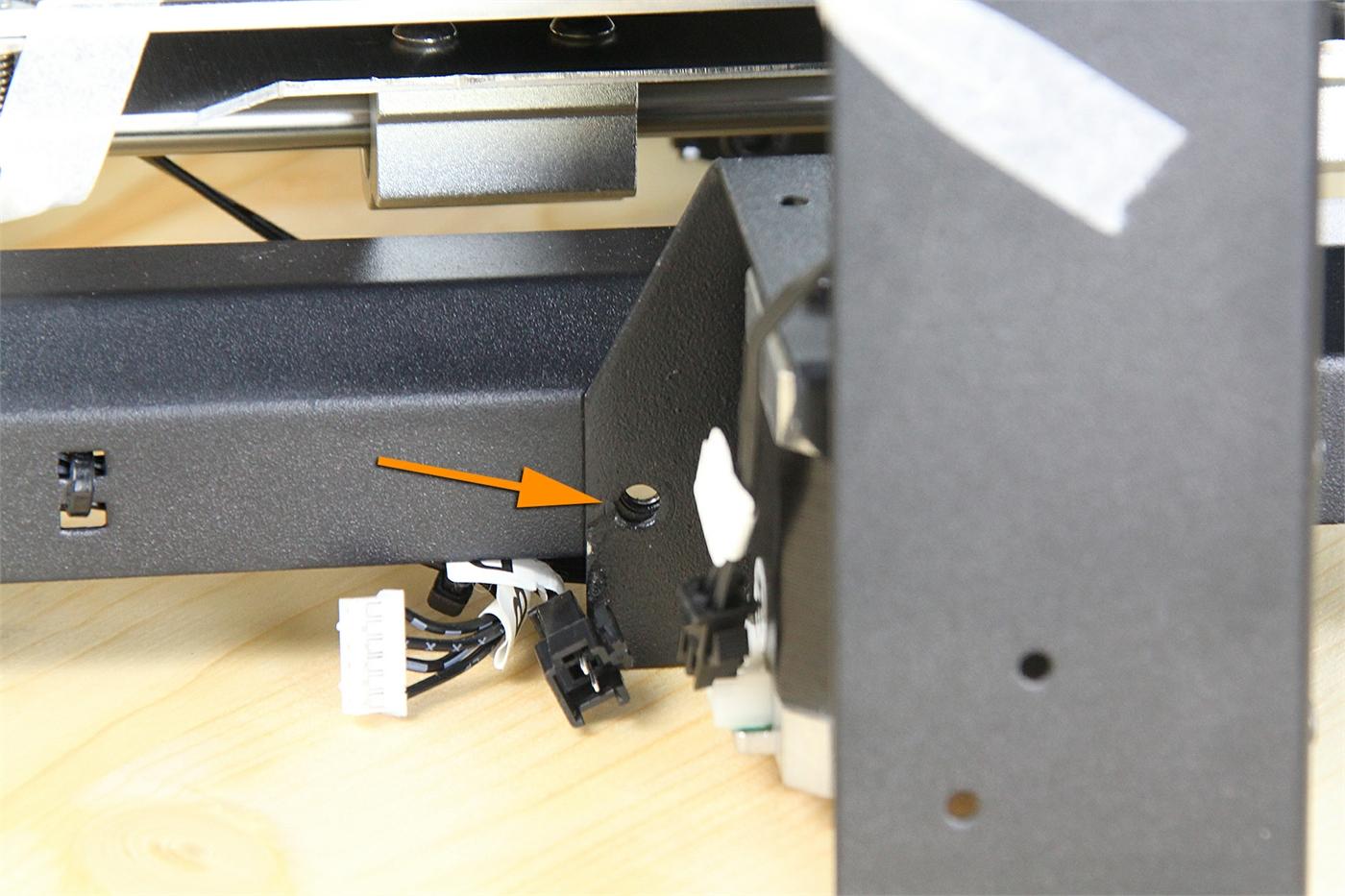

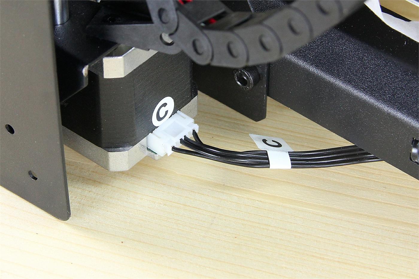

    Αφού γίνει αυτό σειρά παίρνουν οι συνδέσεις των καλωδίων. Πολλές φορές κόσμος ακούει για συνδέσεις καλωδίων και τον πιάνει πανικός. Εδώ δεν χρειάζεται και επίσης δεν παίζει να κάνετε και λάθος ακόμα και αν προσπαθήσετε :)
    Ο λόγος; Τα καλώδια είναι με αυτοκόλλητα πάνω τους και γράμματα και επίσης έχουν πιαστεί με τέτοιο τρόπο, που το μήκος που έχει αφεθεί, τους επιτρέπει να κάνουν τόση διαδρομή, όση ακριβώς είναι αυτή μέχρι τον connector. Τέσσερα καλώδια λοιπόν με τα γράμματα A.B,C και D πάνε στη θέση τους ένα προς ένα.

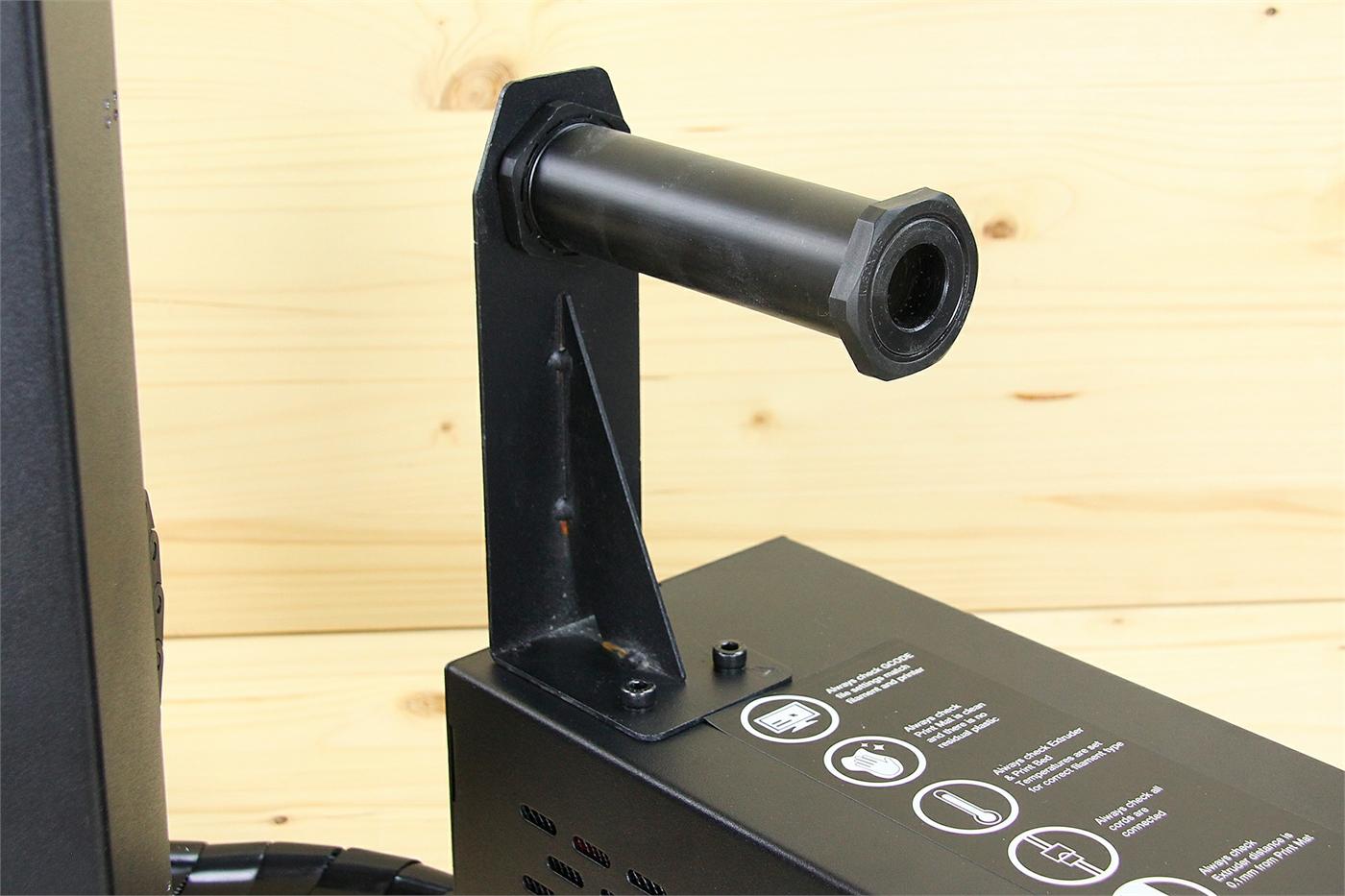

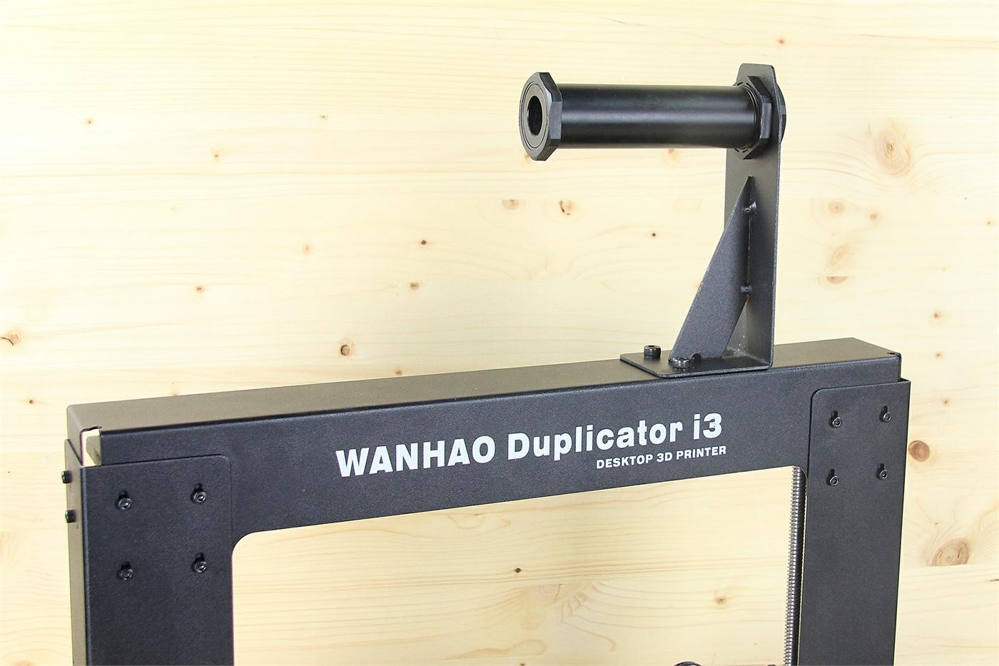

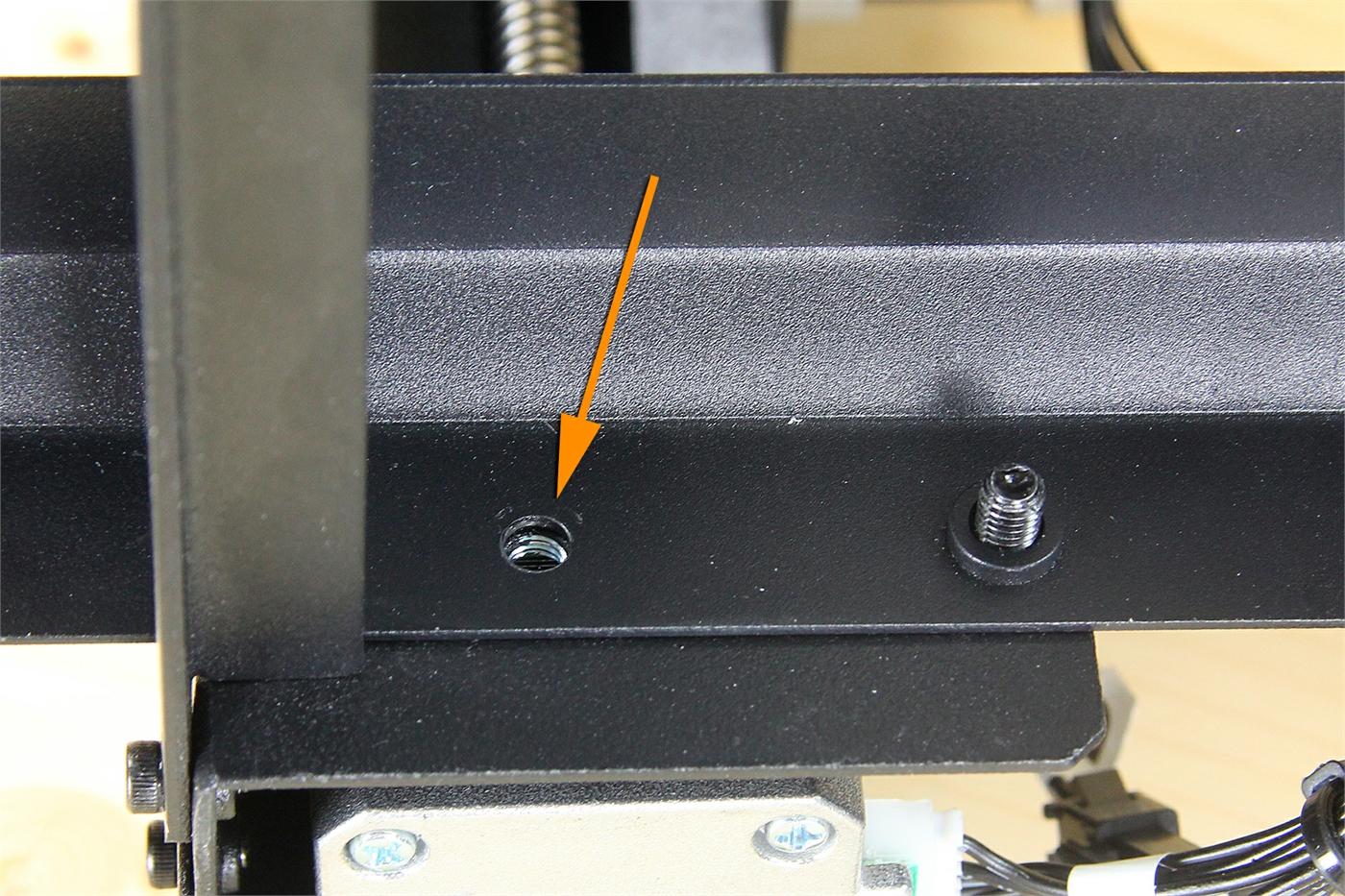

    Αμέσως μετά εγκαταστήσαμε και το Spool Holder για το οποίο έχουμε να πούμε και κάτι που δε μας άρεσε. Βρήκαμε πάνω του σημάδια σκουριάς κάτι που δεν είναι καθόλου κολακευτικό και μάλλον καλά θα κάνει η εταιρία να το προσέξει. Δεν είναι σε σημείο ζωτικής σημασίας για τον εκτυπωτή ή την ποιότητα εκτύπωσης, δεν παύει όμως να δημιουργεί ερωτηματικά.
    Η εγκατάσταση μπορεί να γίνει είτε πάνω στο control box, είτε στο επάνω μέρος του εκτυπωτή.
    Wanhao_Duplicator_i3_v2_3d_printer_review_PLA_ABS_1,75mmIMG_1506.jpg57677948dc6a0-Wanhao-Duplicator-i3-v2-3d-printer-review-PLA-ABS-175mmIMG-1514.jpg

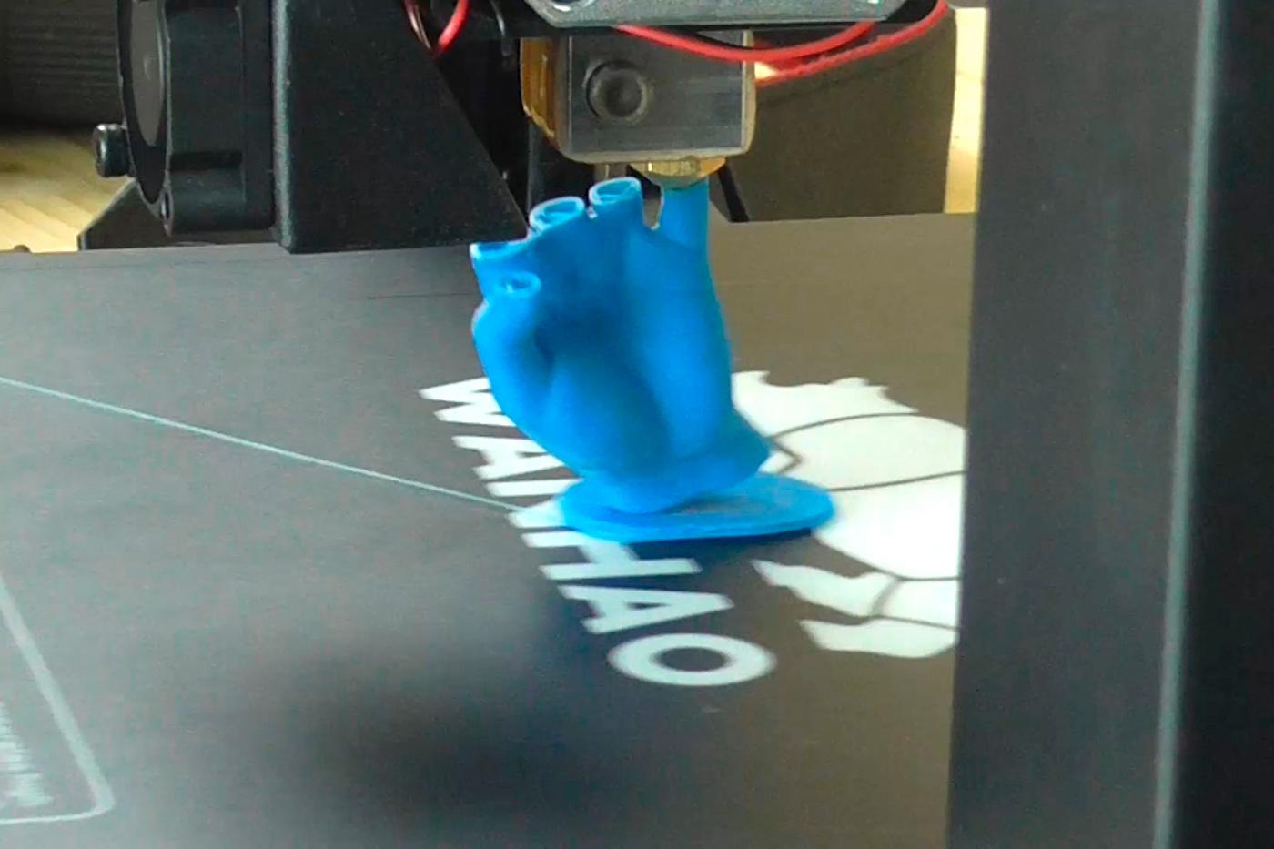

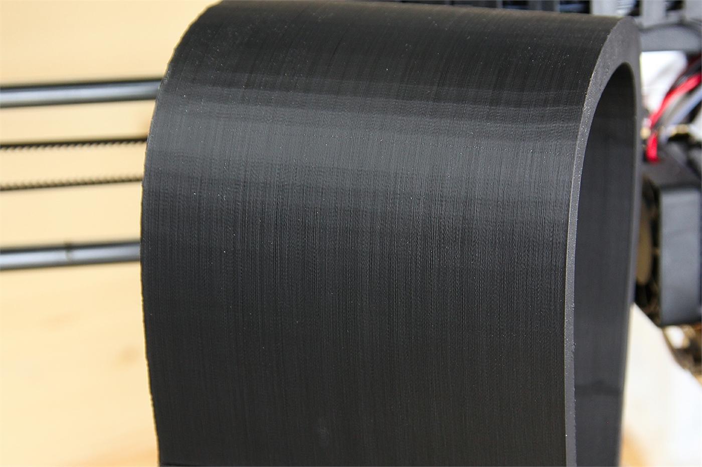

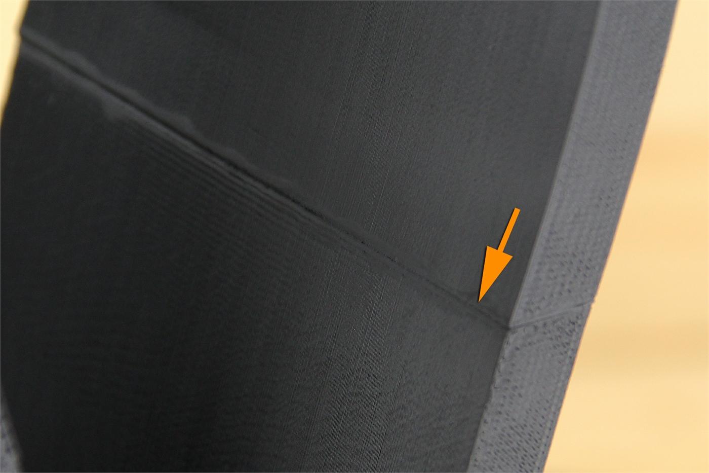

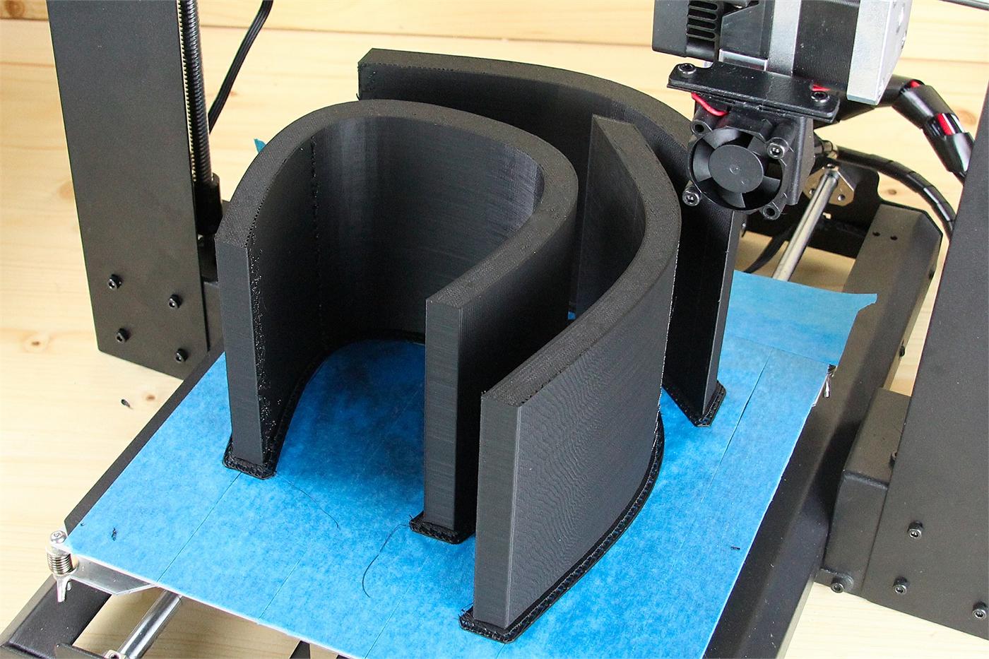

    Το τι μπορεί να γίνει με ένα κακό καλιμπράρισμα της βάσης εκτύπωσης και του άξονα Ζ,  εξαρτάται και από το μοντέλο και μπορεί να αφήσει προβλήματα στην αισθητική του μοντέλου, να αποτύχει να τυπώσει το μοντέλο εξ' αρχής ή ακόμα χειρότερα να αποτύχει μετά από ώρα εκτύπωσης.
    Αν είναι "κοντόχοντρο" και αν δεν έχει ξεφύγει πολύ η θερμαινόμενη βάση από τον οριζόντιο άξονα,  τότε μπορεί στο σημείο που αποκλίνει να έχουμε αυτό της παρακάτω φωτογραφίας στα αριστερά.
    Αυτό που έγινε ήταν ενώ θεώρησα ότι όλα είναι σωστά, τελικά δεν ήταν και η βάση έγερνε ελαφρά προς τη μία μεριά. Ενώ τυπώθηκε σωστά όλο το μοντέλο, υπάρχουν σημεία "μουτζούρας" στα πορτοκαλί ορθογώνια. Στα δεξιά έχουμε μία πετυχημένη εκτύπωση.
    Είναι λειτουργικό μεν,  αλλά άσχημο αισθητικά.
    Το άλλο που μπορεί να συμβεί, αν το μοντέλο σας έχει μικρή βάση στήριξης στη θερμαινόμενη βάση αναλογικά με το ύψος του, είναι η βάση να μην κολλήσει καλά από τη μία μεριά της και στη πορεία το μοντέλο να πέσει μιας και η προσκόλληση δεν έχει γίνει σωστά.
    snapshot_00.05_[2016.06.30_14.29.54].jpg577503b6ec1fa-snapshot-00.06-2016.06.30-14.30.24.jpgsnapshot_00.06_[2016.06.30_14.30.34].jpg
    Το τελευταίο είναι να μη κολλήσει καν το υλικό πάνω στη βάση εκτύπωσης, οπότε εκεί κάνετε από την αρχή τη διαδικασία Leveling,  χωρίς να χάσετε καθόλου χρόνο εκτύπωσης ή μεγάλη ποσότητα υλικού.

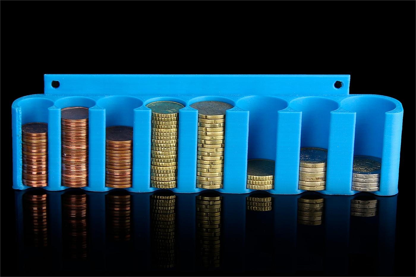

    Παρακάτω μπορείτε να δείτε φωτογραφίες από τα διάφορα μοντέλα που τυπώσαμε με τον Wanhao Duplicator i3. Κάποια από αυτά έχουν κάνει την εμφάνισή τους και στο βίντεο, ενώ κάποια άλλα όχι, μιας και πρώτα έγινε το μοντάζ και μετά τυπώθηκαν καθώς ο χρόνος ήταν περιορισμένος.
    Αρχικά βλέπουμε τη βάση για τα ακουστικά. Από ότι μπορείτε να δείτε στις φωτογραφίες που ακολουθούν επειδή δε χωρούσε να τυπωθεί ολόκληρο το μοντέλο , κόψαμε το σχέδιο στη μέση και βγήκαν τρία κομμάτια.
    Μεταξύ τους κολλήθηκαν με κυανοακριλική κόλλα. Ανάλογα πόσο θέλετε να ασχοληθείτε με την κόλληση τόσο καλό θα είναι και το αποτέλεσμα που θα πάρετε. Το PLA όπως είπαμε και στη βιντεοπαρουσίαση μπορεί να τριφτεί ελαφρά. Εάν είχα χρόνο, η ένωση θα ήταν πολύ καλύτερη, αλλά ήμουν σε φάση πάμε να εξερευνήσουμε την επόμενη δυνατότητα του εκτυπωτή. :)
    Το μοντέλο και τα αρχεία του μπορούν να βρεθούν στο thingiverse.com

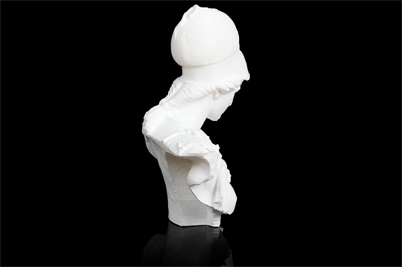

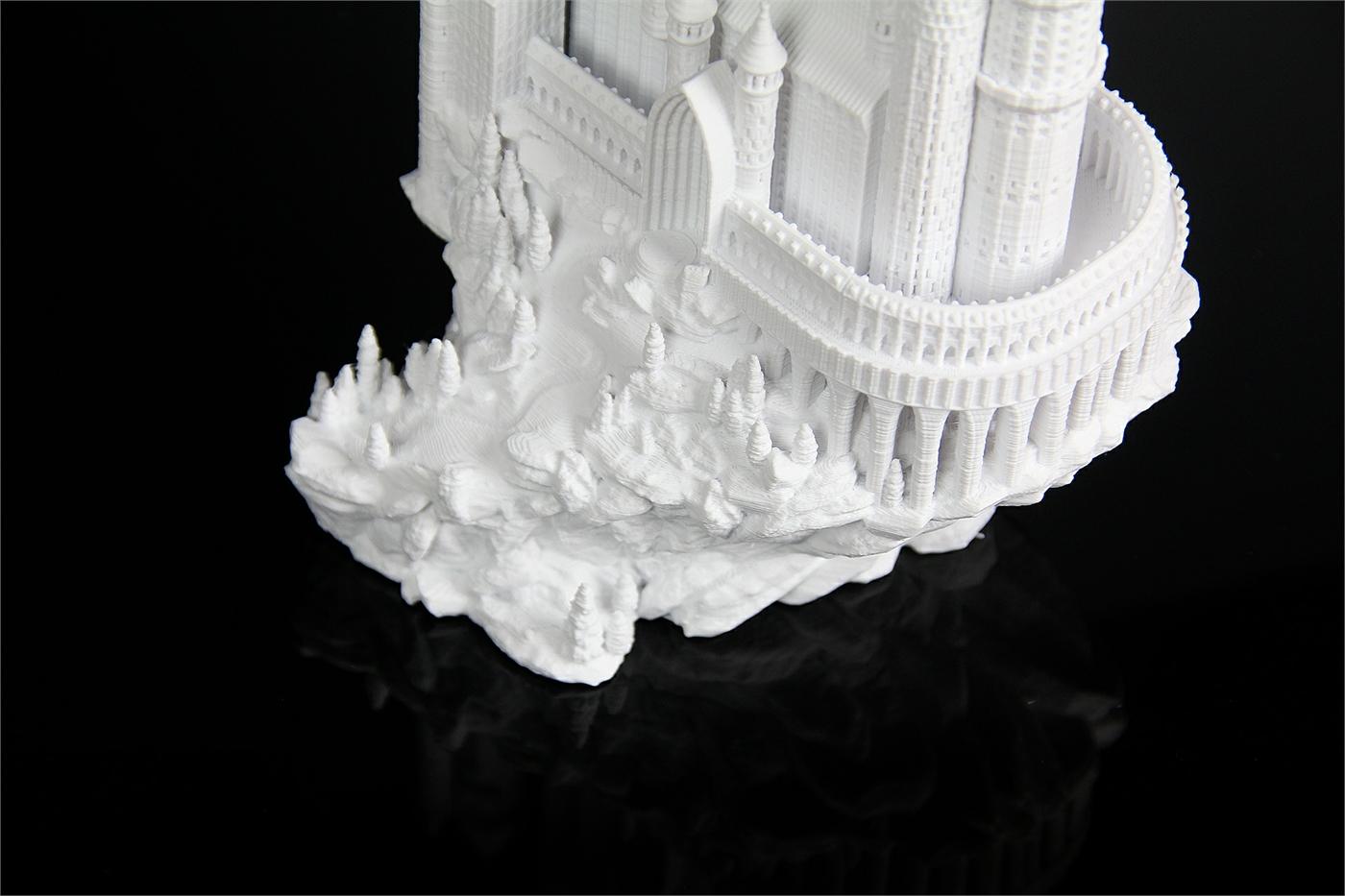

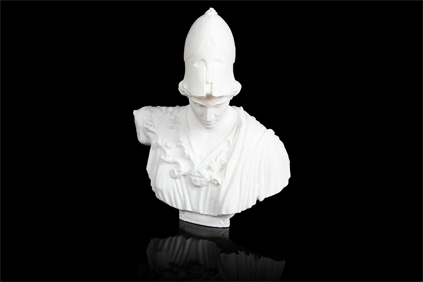

    Παρακάτω ένα απαιτητικό σχέδιο που χρειάστηκε αρκετές ώρες και κάποια στηρίγματα για να γίνει. Το σχέδιο μπορεί να τυπωθεί και σε κομμάτια για να τα ενώσουμε και να έχουμε ένα τεράστιο μοντέλο.
    IMG_1576Wanhao_Duplicator_i3_v2_3d_printer_review_PLA_ABS_1,75mm_sample_athena_raspberry_castle_headphone_stand.jpgIMG_1578Wanhao_Duplicator_i3_v2_3d_printer_review_PLA_ABS_1,75mm_sample_athena_raspberry_castle_headphone_stand.jpg

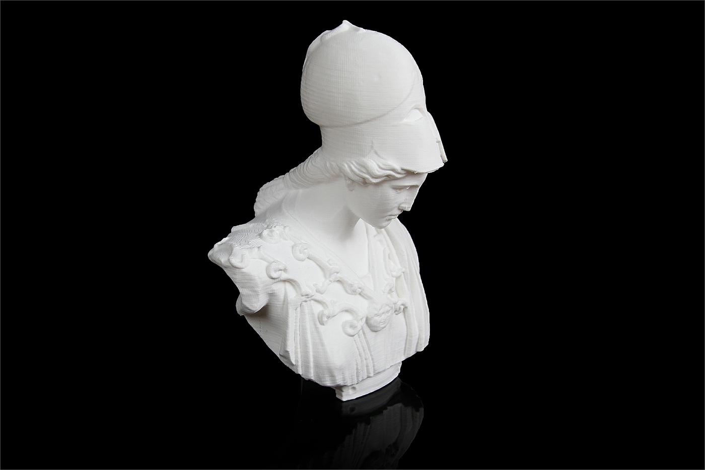

    Και η Θεά Αθηνά από διάφορες μεριές. Ενα ακόμα σχέδιο που ήθελε αρκετές ώρες και μερικά στηρίγματα για να ολοκληρωθεί.

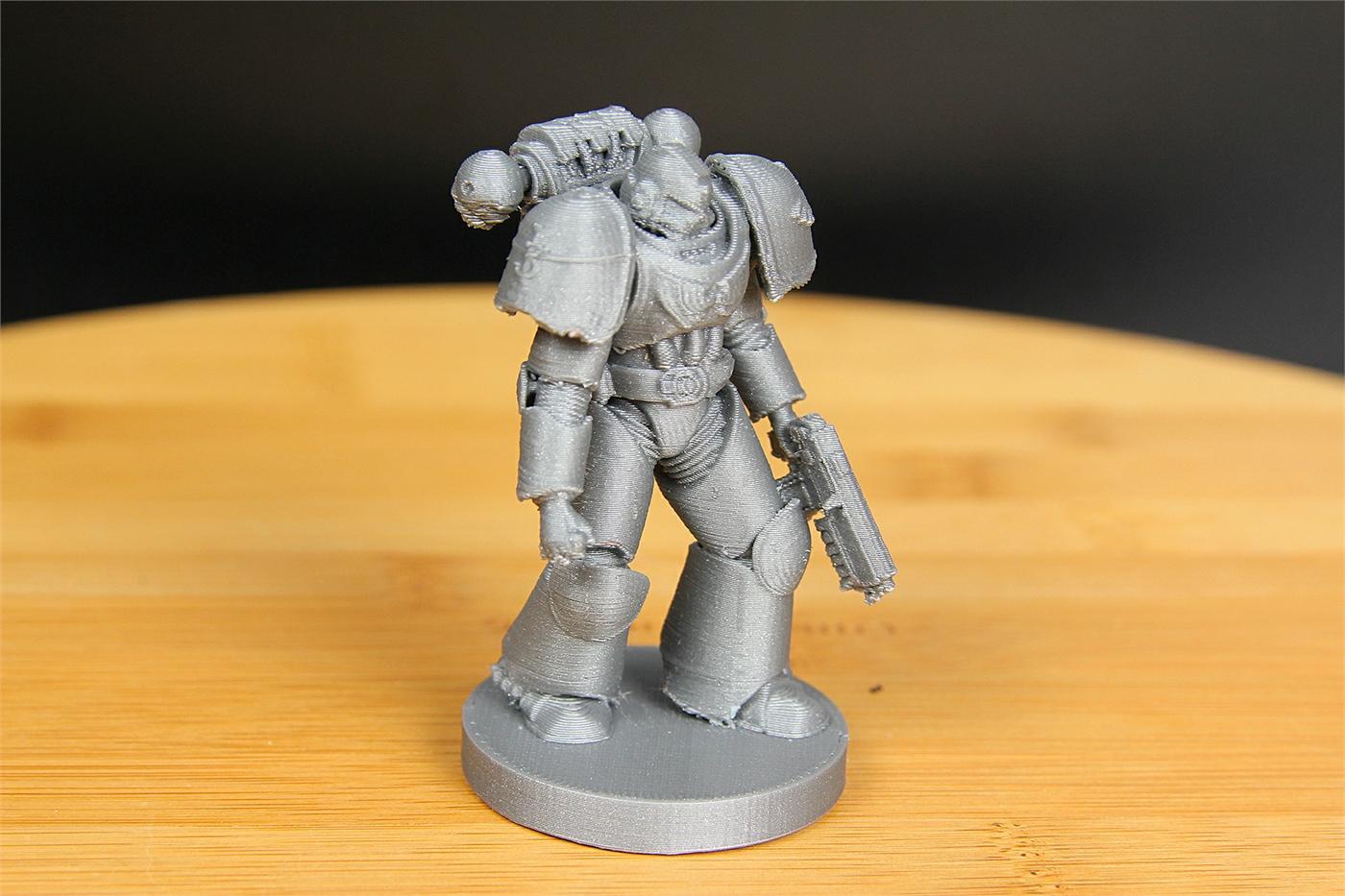

    Παρακάτω μία φιγούρα από έναν διαστημικό ήρωα.
    IMG_1609Wanhao_Duplicator_i3_v2_3d_printer_review_PLA_ABS_1,75mm_sample_athena_raspberry_castle_headphone_stand.jpg

    Στην περίπτωση μοντέλων σαν αυτό της Θεάς Αθηνάς που ο εκτυπωτής ξεκινάει από μία μικρή βάση και αρχίζει και "ανοίγει" την επιφάνεια εκτύπωσής του για να δημιουργήσει πχ τους ώμους ή το πηγούνι της Θεάς Αθηνάς, χρειάζεται στηρίγματα.
    Θυμηθείτε ότι το υλικό λιώνει και στερεοποιείται μετά από λίγο. Άρα αν δεν βρεθεί μία βάση να το στηρίξει τότε η βαρύτητα θα είναι ο αναμφισβήτητος νικητής.
    Τα στηρίγματα αφού ολοκληρωθεί η διαδικασία εκτύπωσης βγαίνουν πολύ εύκολα. Επίσης, αν έχετε εκτυπωτή με δύο κεφαλές, μπορείτε στη μία να έχετε το PLA σας και στην άλλη PVA. Με το PLA θα τυπώσετε το μοντέλο και με το PVA τα στηρίγματα. Ο λόγος είναι, ότι το PVA είναι υδατοδιαλυτό, οπότε αν βυθίσετε το έτοιμο μοντέλο σας σε νερό, θα εξαφανιστούν τα στηρίγματα και θα μείνει στα χέρια σας το μοντέλο.
