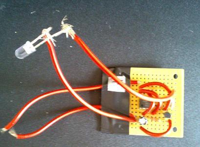

Xaxa δάκρυσα με το Φαρσάλων, Πρόσφατα ήθελα να δοκιμάσω ένα κυκλωματάκι για να κάνω pulsing τα leds του Raystorm.
Συνδέω το molex απο την μία και κάνω απροσεξία και ακουμπάω τα γυμνά καλώδια από την άλλη πάνω στο σασί. Κάνει ένα πάφ λιώνουν τα καλώδια, και το pc κάνει reboot. Τόσο μεγάλη αγωνία από τον Αργύρη Καμπούρη είχα να νιώσω. Τελικά πισής ωσάν άλλος Σάκης "άντεξε" διαφορετικά ακόμα θα έκλαιγα. Extreme hobby έχουμε :p, μια μικρή απροσεξία και και η στραβή δεν αργεί.
