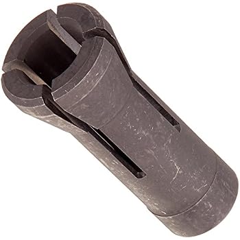

Καλησπέρα!
Που μπορώ να βρω "τέτοια" (κώνοι; φωλιές; collet cone στα Αγγλικά). Είναι για έναν ευθύ λειαντήρα που  έχω και παίρνει στελέχη 6mm και θα ήθελα ένα που να παίρνει 1/4".  Έχω βρει ένα που κάνει ακριβώς στο ebay / amazon και προσπαθώ να γλιτώσω χρόνο και (λίγο) χρήμα
https://www.ebay.co.uk/itm/BOSCH-1-4-6-4mm-Collet-Chuck-POF-52-400-500-600-Router-GGS-27-2-608-570-048/381292038918?hash=item58c6c6cb06:g:uGwAAOSwrklVeWoU

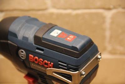

Ψαχνω το κλιπ ζωνης για το gdr 12v . Στον Στριγκο που το ειχα παρει μου ειχε πει πως δεν εχει και ετσι ειχα παρει το holster το οποιο δεν βολευει .
Εστειλα τωρα ενα μυνημα και το κεντροβιδας , μπαςςςςς και .
Στο εξωτερικο οπως βλεπω το εχουν μεσα στα κιτακια αλλα δεν μπορω να το εντοπισω πουθενα ως ξεχωριστο
Εχεις κανεις στο νου κανα αλλο μαγαζι να κοιταξω ?

Αν δε βρεις φτιαξε ενα μονος σου,απο μεταλλικο κλιπς θηκης κινητου για παραδειγμα...η απο φυλλο αλουμινιου 2 -3 χιλ.
@kpetros
Το "ιδανικό" θα ήταν να υπάρχει κάνα ρεταλάκι από ανοξείδωτη λαμαρίνα (και 1mm πάχος σου κάνει!) και να φτιάξεις ένα γάτζο με αυτό.
Εναλλακτικά σου κάνει και το αλουμίνιο, αλλά θα πρέπει να προσέξεις πολύ στο σημείο που θα το λυγίσεις, γιατί το αλουμίνιο είναι κάπως "ψαθυρό" και αν δεν λυγίσει σωστά τείνει να αδυνατίζει πολύ η κρυσταλλική δομή του στο σημείο της κάμψης και με τη χρήση να κοπεί και δεν θέλεις να κοπεί ενώ είσαι πάνω στη σκάλα με το δράπανο στη ζώνη!  :(
Αν η "προσβαση" σε ανοξείδωτο λαμάκι είναι δύσκολη, μπορείς να το κάνεις με ανοξείδωτο σύρμα, από ηλεκτρόδιο TIG, έχουν όλα τα σοβαρά εργαλειάδικα.
Σου έφτιαξα ένα σκαρίφημα που ελπίζω να μην αφήνει σκοτεινά σημεία!
Τα μόνα εργαλεία που χρειάζεσαι είναι ένα σιδηροπρίονο, μια ψιλή λίμα τρίγωνική,  ένα καλό μυτοτσίμπιδο και μια πένσα.
Καλή διασκέδαση ! :)
Edit: Αν δεν βρεις χοντρές ροδέλες, πάρε πιο λεπτές -αλλά ανοξείδωτες που είναι πιο σκληρές και απλά λύγισέ τες στις άκρες, έτσι ώστε να εγκλωβίζουν το σύρμα όταν βιδωθούν και να το φέρνουν δίπλα στη βίδα.

@Seafalco
Με τρελενεις με τα σχεδια σου , το ξερεις ? !!! :D:D
Χοντρα τετοια ηλεκτροδια και ροδελες πιστευω εχουμε , οπως και λαμακι .
Θα περιμενω μεχρι αυριο-μεθαυριο μπας και μου απαντησουν απο το καταστημα (αν και αμφιβαλω να εχουν ( αλλιως μετα παω για την DIY εκδοχη .
Παντος μου κανει μεγαλη εντυπωση που δεν υπαρχει πουθενα εκτος απο φωτογραφιες.... ουτε καν για αγορα απο εξωτερικο δεν το βρισκω .
