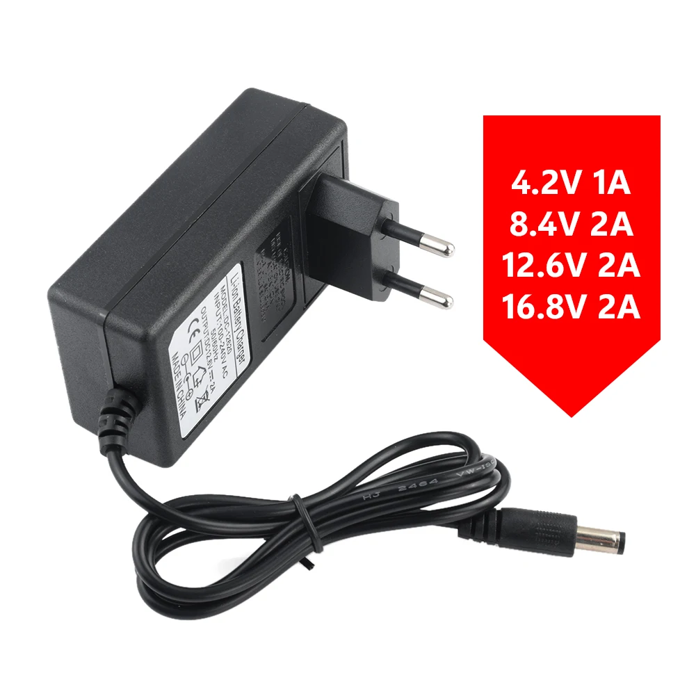

Βρίσκομαι στη φάση (προβληματισμένος αν πρέπει) να αφαιρέσω το pcb των μπαταριών. Πριν προχωρήσω θα ήθελα να ζητήσω τη συμβουλή σας. Θέλω να αντικαταστήσω τις ni-cd μπαταρίες 14,4 volt από ένα σκουπάκι με τέσσερις μπαταρίες 18650. Θα χρησιμοποιήσω για τη σύνδεση των μπαταριών το παρακάτω:
WWW.BANGGOOD.COM
Only US$5.99, buy best 4s 40a li-ion lithium battery 18650 charger pcb bms protection board with balance for drill motor 14.8v 16.8v lipo cell module sale online store at wholesale price.
Και άλλο φορτιστή 16,8 V.
Πρέπει οπωσδήποτε να αφαιρεθεί το το pcb των μπαταριών;
Αν δεν αφαιρεθεί;
Φαντάσου πως έχεις αυτή τη στιγμή μια πλακέτα που είναι κατασκευασμένη πάνω στα χαρακτηριστικά φόρτισης της Ni-Cd συστοιχίας.
Εσύ θές να βάλεις άλλου τύπου μπαταρίες και προφανώς άλλα ρεύματα και αλλα προφίλ φόρτισης. Και βρίσκεις και την αντίστοιχη πλακέτα φόρτισης που βρήκες.
Αν αφήσεις την υπάρχουσα πλακέτα, θα έχεις έναν "ξένο" στη συνδεσμολογία σου, προφανώς δεν θα έχεις το επιθυμητό αποτέλεσμα, καθώς θα παρεμβάλλεται θα συντονίζει διαφορετικά τη φόρτιση των Li-Ion.
Υπάρχει κάποιος ιδιαίτερος λόγος που σκέφτεσαι να μην την αφαιρέσεις ? Τί σε προβληματίζει ?
Δηλαδή την προστασία που παρέχει το pcb στις μπαταρίες, θα την παρέχει η πλακέτα;
Ποιος είναι ο λόγος που τοποθετούν το pcb; Και μάλιστα σε φτηνές μπαταρίες;
Χρησιμοποιώ μπαταρίες 18650 σε έναν φακό κεφαλής και έναν ποδηλάτου. Η φόρτιση γίνεται πάνω στους φακούς και με την ολοκλήρωση της φόρτισης ανάβει πράσινο λαμπάκι, που σημαίνει ότι υπάρχει κύκλωμα προστασίας.
Αν δεν αφαιρεθεί δεν θα ήταν μια προστασία ακόμη;

Η πλακέτα που θέλω να χρησιμοποιήσω είναι καινούρια και προορίζεται για αυτή τη δουλειά.

Περιμένω τον 16,8 volt φορτιστή να μου έρθει για να ξεκινήσω.
Δεκτές οι όποιες παρατηρήσεις και οι συμβουλές καθώς οι γνώσεις μου στα ηλεκτρονικά είναι περιορισμένες.
