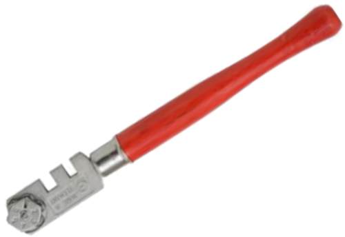

Χαιρετω την παρεα.
θελω να κοψω γυαλινο σωληνα διαμετρου 16mm για την υδροψυξη.
Οι κοφτες που βρισκω ειναι ολοι για χαλκοσωληνα, θα κανουν γι αυτο που θελω?
Επισης 16mm ειναι 5/8" αν θυμαμαι καλα? γτ ολα τα γραφουν ετσι.
Μόλις τώρα, το μέλος fatalara έγραψε:
Χαιρετω την παρεα.
Όχι δεν θα κάνεις δουλειά !
Απλά θα σπάσει η σωλήνα, η θα χαλάσει ο κόφτης (θα στομώσει) .
Θέλει πατεντούλα!
Αμα μπεί η Αγάπη, θα σου πει έχει κόψει διάφορα (και μπουκάλια)
Χρειάζεται ένα κοπτικό δισκάκι με διαμάντι (dremel) και ένας οδηγός από ξύλο.
Αλλά για περισσότερα περίμενε ! :)
Καλησπέρα στα γράφω κάπως γρήγορα μιας και έχω τα πάντα στη μέση για μία φωτογράφιση.
Θα πάρεις ένα κόφτη τζαμιών  (δε χρειάζεται να πάρεις πετρελαίου και ο απλός μας κάνει. Θα βρεις μέχρι και σε χρωματοπωλείο με εργαλεία στη γειτονιά σου με 2-3 ευρώ)
Θα κάνεις ή θα βρεις κάποιο σημείο με γωνία 90άρα. Αν δεν εχεις κάποιο τέτοιο σημείο βίδωσε ένα ξύλο με ένα άλλο να κάνεις ένα Γ
Στην άκρη του Γ θα βιδώσεις τον κόφτη.
Στο εσωτερικό του Γ θα βάλεις τη σωλήνα και με ένα στοπ (μπορεί να είναι ένας τάκος από ξύλο) θα ρυθμίσεις το μήκος σου.
Μετά θα πιέσεις τη σωλήνα πάνω στο κόφτη και θα αρχίσεις με τους αντίχειρες να γυρνάς ώστε να χαρακτεί περιμετρικά η σωλήνα
Με αυτό το τρόπο αν το κάνεις σωστά η αρχή του χαράγματος και το τέλος θα συμπέσουν.
Τη στιγμή που θα δυμπέσουν θα ακουστεί ένας υπόκοφος ήχος. Μολις τον ακούσεις σταματάς και ΔΕΝ συνεχίζεις. Μία χαρακιά θέλουμε ουσιαστικά.
Μετά γέμισε μία λεκάνη με παγάκια και νερό να είναι παγωμένο καλά.
Βάλε με το φλόγιστρο αν έχεις αλλιώς με ένα κερί τη χαρακιά πάνω στη φλόγα και γύρνα τη σωλήνα περιμετρικά να ζεσταθεί γύρω γύρω.
Αμέσως μόλις ζεσταθεί καλά, ρίξε τη σωλήνα μέσα στο νερό το παγωμένο. Αν έχει λεπτά τοιχώματα θα χωρίσει με τη μία. Αν είναι χοντρή θα χρειαστεί να επαναλάβεις.
1) Αν είναι λεπτή η σωλήνα (τα τοιχώματα) μόλις την χαράξεις αν βάλεις τους αντίχειρες και την πιέσεις λογικά θα κόψει και δε χρειάζεσαι νερά κλπ. ΠΡΟΣΕΧΕ ομως.
2) φοράς γάντια και γυαλιά
3) Τα 16mm ναι είναι 5/8"
4) Αν δεν εχεις καταλάβει τι σου είπα με ρωτάς και μόλις βρω χρόνο επανέρχομαι με φώτος
Το παραπάνω που περιέγραψα είναι και τρόπος κοπής μπουκαλιών για όποιον έχει και άλλες ανησυχίες πέρα απο υδρόψυξη.
Επίσης υπάρχουν και ειδικοί κόφτες για γυάλινες σωλήνες αν θες κάτι πιο απλό και γρήγορο
edit: Αν ενδιαφέρεσαι για ειδικό εργαλείο ψάχνεις σαν πένσα γυάλινων ψηφίδων
