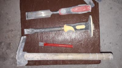

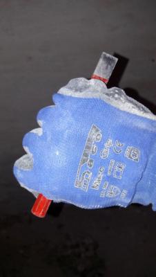

Μόλις δοκίμασα τα καλέμια σε παλιό μπετόν με χοντρό χαλίκι, σε σχετικά πρόσφατο τσιμέντο και σε σοβά τοίχου. Δεν παρατήρησα παραμόρφωση της μύτης κανα τέταρτο που το χρησιμοποίησα, αλλά δεν έμεινα ικανοποιημένος. Για χοντροδουλειές, ένα κανονικό καλέμι που έχω είναι πιο αποτελεσματικό, άνετο στο χέρι και δεν κινδυνεύω να φάω τα δάχτυλά μου. Για λεπτά στρώματα σοβά, έχω λιώσει ένα σκαρπέλο Kreator, το οποίο αν και δεν είναι φτιαγμένο γι' αυτή τη δουλειά, κάνει τα πάντα.
Βάζω και δύο φωτογραφίες για να πάρετε μια ιδέα για το μέγεθός του καλεμιού.
Έγινε επεξεργασία από kfer

Τα σετάκια αυτά δεν περιέχουν καλέμια!
Αυτά που μοιάζουν με καλέμια (επίπεδη κόψη) είναι κοπίδια.
Έχει δυο σχετικά πλατιά και ένα στενό με πολύ μεγάλη γωνία υποστήριξης της κοπτικής ακμής.
Είναι πρακτικά για να κόβουν με χτύπημα λαμαρίνες και λεπτά σχετικά μέταλλα, αλλά και ράβδους αν τις βάλεις πάνω σε αμόνι.

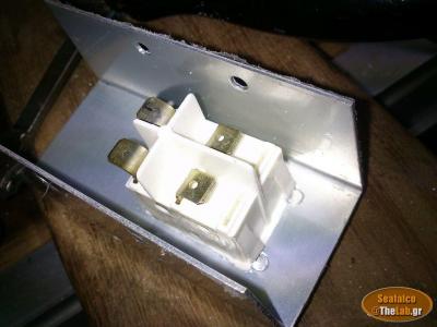

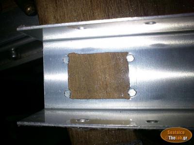

Επίσης οι ζουμπάδες μπορούν να χρησιμοποιηθούν για να διαμορφώσουν τις ακμές μιας τρύπας σε μέταλλο.
Όπως εδώ που χτύπησα τα χείλη της τρύπας για να κουμπώνει με ασφάλεια ο διακόπτης απάνω της.
Επειδή λοιπόν όλες αυτές οι δουλειές είναι κάποιος ακρίβειας, πρέπει να έχουμε πολύ καλό έλεγχο του εργαλείου και το που ακριβώς βρίσκεται η μύτη του.
Έτσι είναι επιβεβλημένο το εργαλείο να είναι σχετικά μικρό σε μήκος.
Ο κίνδυνος για τα χέρια δεν είναι μεγάλος καθώς τα χτυπήματα γίνονται ένα-ένα με προσοχή και αφού μετακινηθεί σε νέα θέση το εργαλείο.
Εδώ δεν έχουμε δηλαδή τα ισχυρά και συνεχώς επαναλαμβανόμενα χτυπήματα που χρειάζεται ένα καλέμι ή ένα βελόνι (αυτό που η μύτη τους είναι -συνήθως- σαν τετράεδρη πυραμίδα), για να σπάσει το μπετό ή ότι άλλο θέλουμε.
