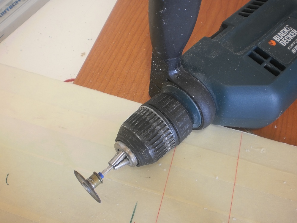

Επειδή λοιπόν δεν σας κρύβω νευρίασα, δεν έπαιζε να μην συνεχίσω. Οπότε η ιδέα-μετά απο μία προσπάθεια με μία σέγα-ήρθε και την λύση έδωσε ένα δράπανο B&D με ρυθμιστή στροφών
Παρατηρήσεις:
1) Έκοβε πολύ καλύτερα από ότι το dremel με τον τροχό (μάλλον λόγω πολύ μεγαλύτερης ροπής)
2) Είχα δυσκολία στον χειρισμό όπως ήταν λογικό λόγω βάρους και μεγέθους
Παρόλα αυτά έγινε δουλειά. Πάμε να τα δούμε ένα ένα και να δούμε και γιατί έγινε η αλλαγή πλεύσης στα Grills (Γιώργαρε ευχαριστώ :T:)

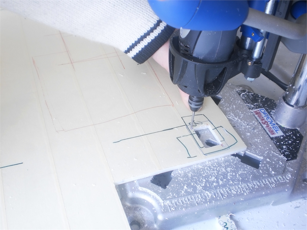

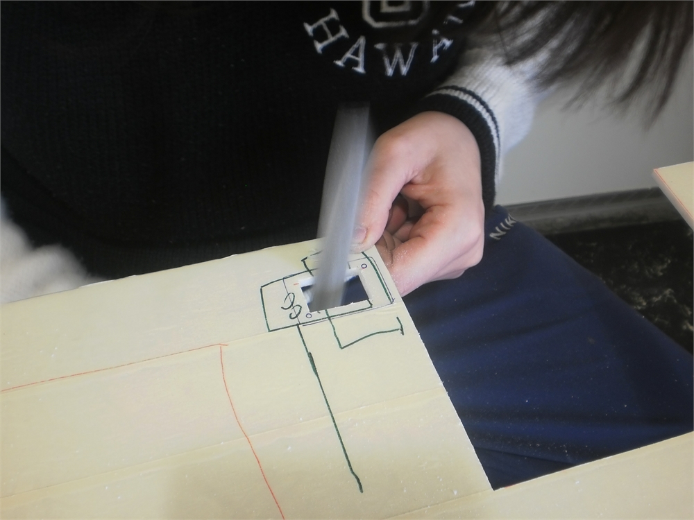

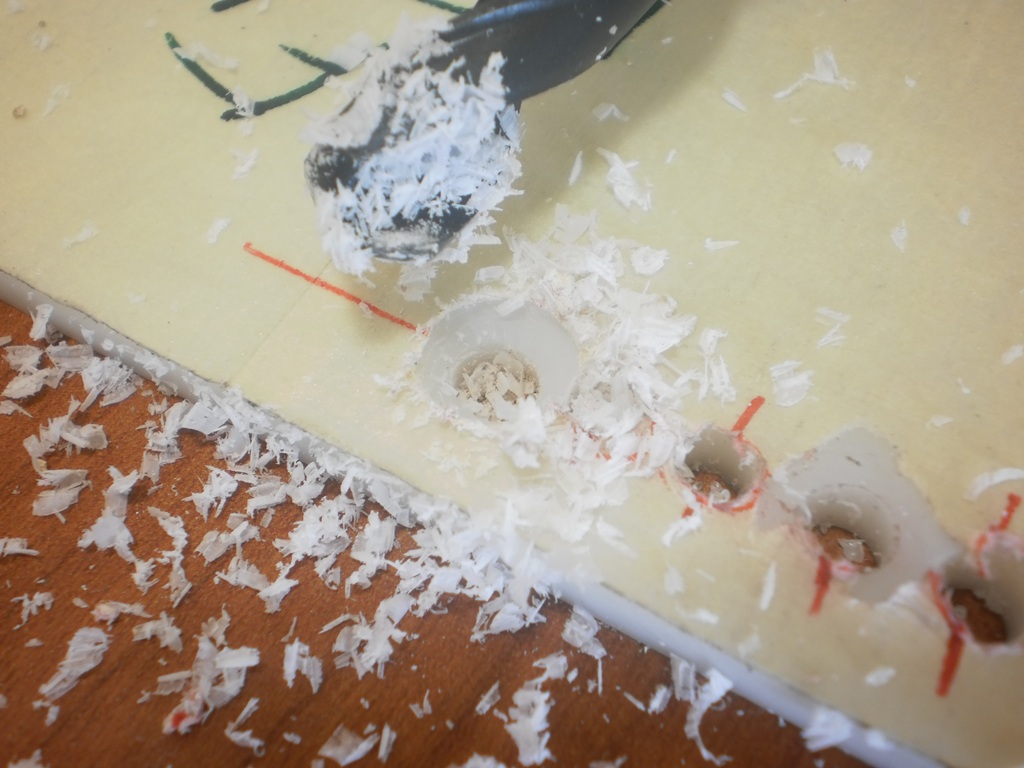

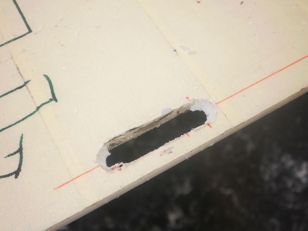

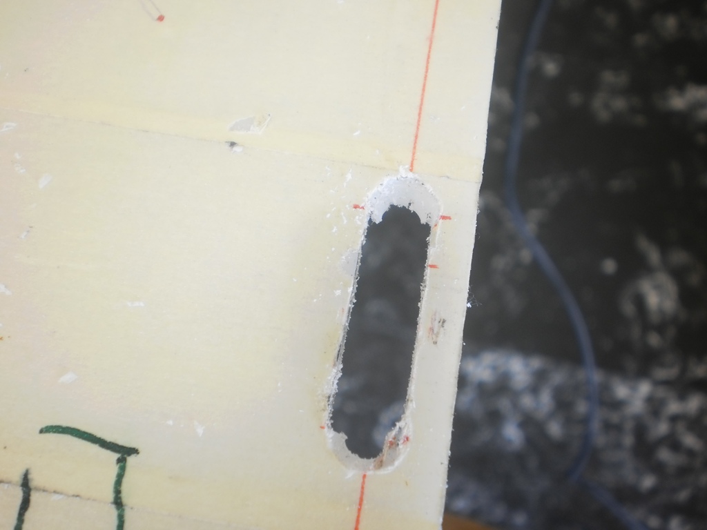

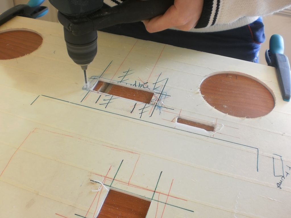

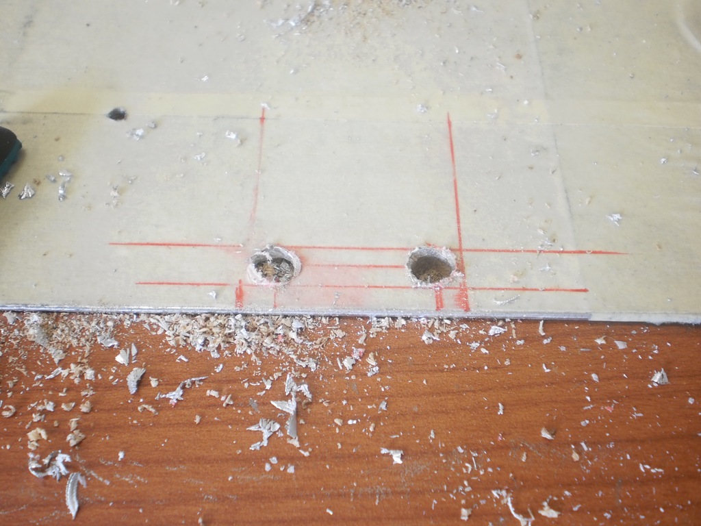

Σήμερα ασχολήθηκα με το θέμα τις διαχείρισης καλωδίων. Τρυπήθηκε το plexi του πατώματος σε συγκεκριμένα σημεία λοιπόν. Αρχικά ας δούμε το 8πινο και μια απο τις τελευταίες τρύπες που άνοιξε το dremel μου, πριν μου σφυρίξει κλέφτηκα:whip:
p3071901.jpg?m=1391774388
p3071902.jpg?m=1391774388
p3071903.jpg?m=1391774388
bye bye dremel
p3071904.jpg?m=1391774388

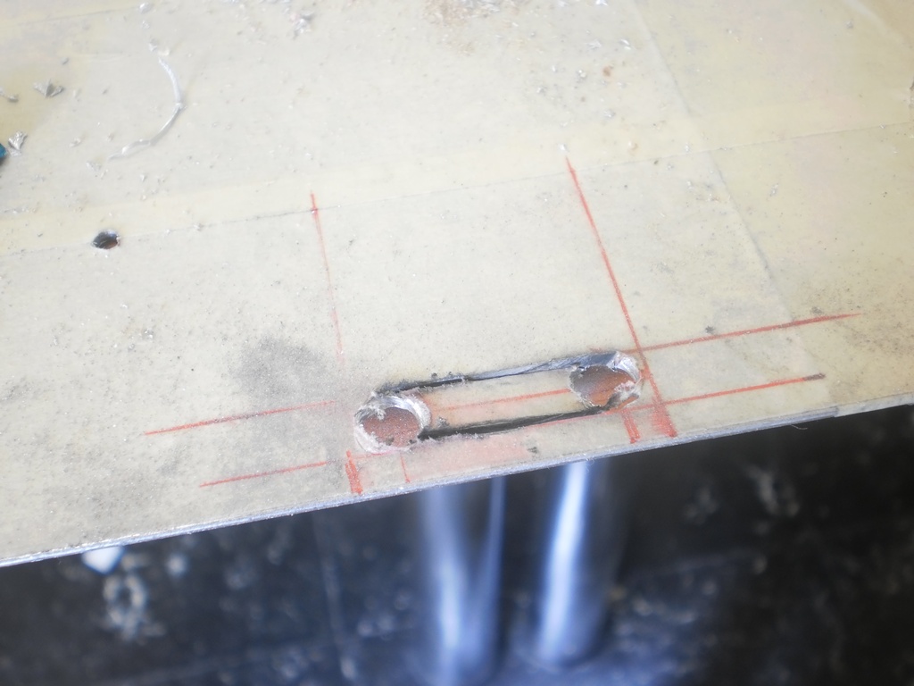

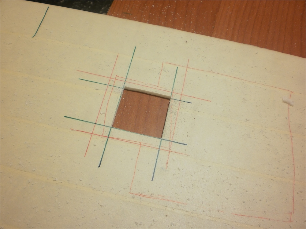

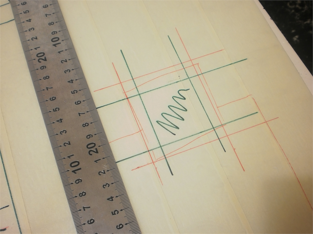

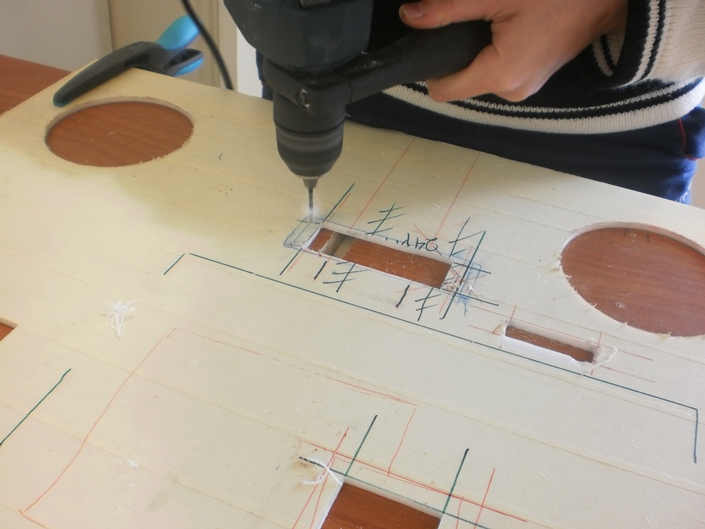

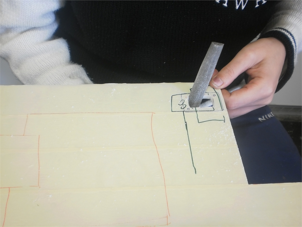

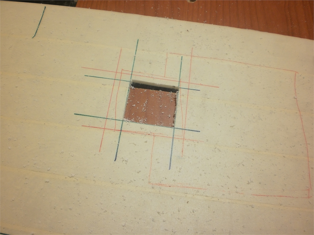

Στη συνέχεια ακριβώς κάτω απο το σημείο που θα μπει το Plexi stand της μητρικής ανοίχτηκε ένα τετράγωνο
p3071905.jpg?m=1391774388
p3071910.jpg?m=1391774388
p3071911.jpg?m=1391774388
Σειρά πήρε το 24πινο
p3071909.jpg?m=1391774388
p3081927.jpg?m=1391774388
p3081928.jpg?m=1391774388

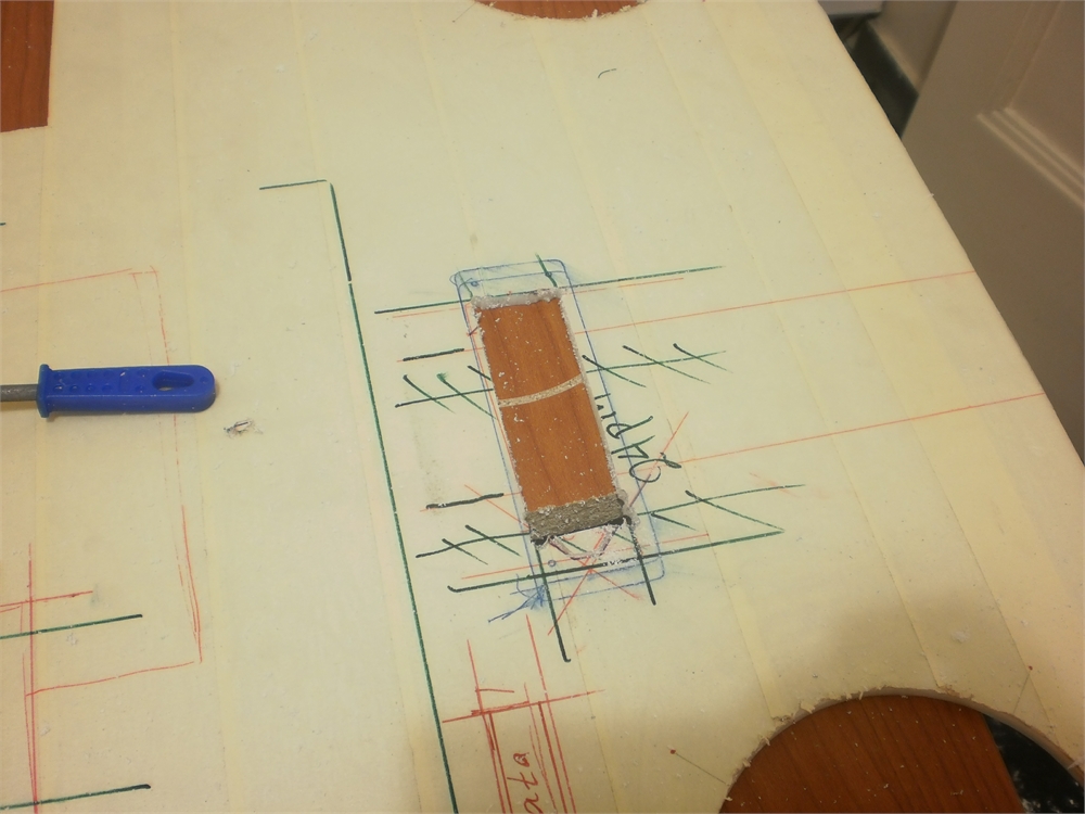

Αλλο ένα άνοιγμα έγινε στο σημείο που κουμπώνουν τα sata της μητρικής και είχε έρθει η ώρα για ένα δύσκολο κομμάτι. Τα άλλα τα είχα βγάλει με την σέγα τα περισσότερα. Εδώ σέγα δεν έπαιζε να έμπαινε καθώς η απόσταση από την άκρη του πλέξι είναι μόλις 5 χιλιοστά. Ενα τσακ να μου έκανε η σέγα θα είχα θέματα. Δεν ήθελα να το παίξω λοιπόν. Συνεπώς εφαρμογή της ιδέας
p3081931.jpg?m=1391774388
p3081933.jpg?m=1391774388
p3081935.jpg?m=1391774388
p3081936.jpg?m=1391774388

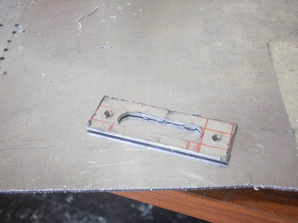

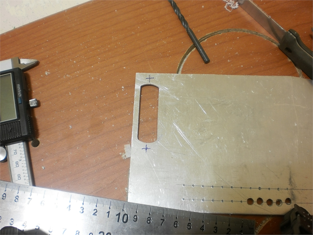

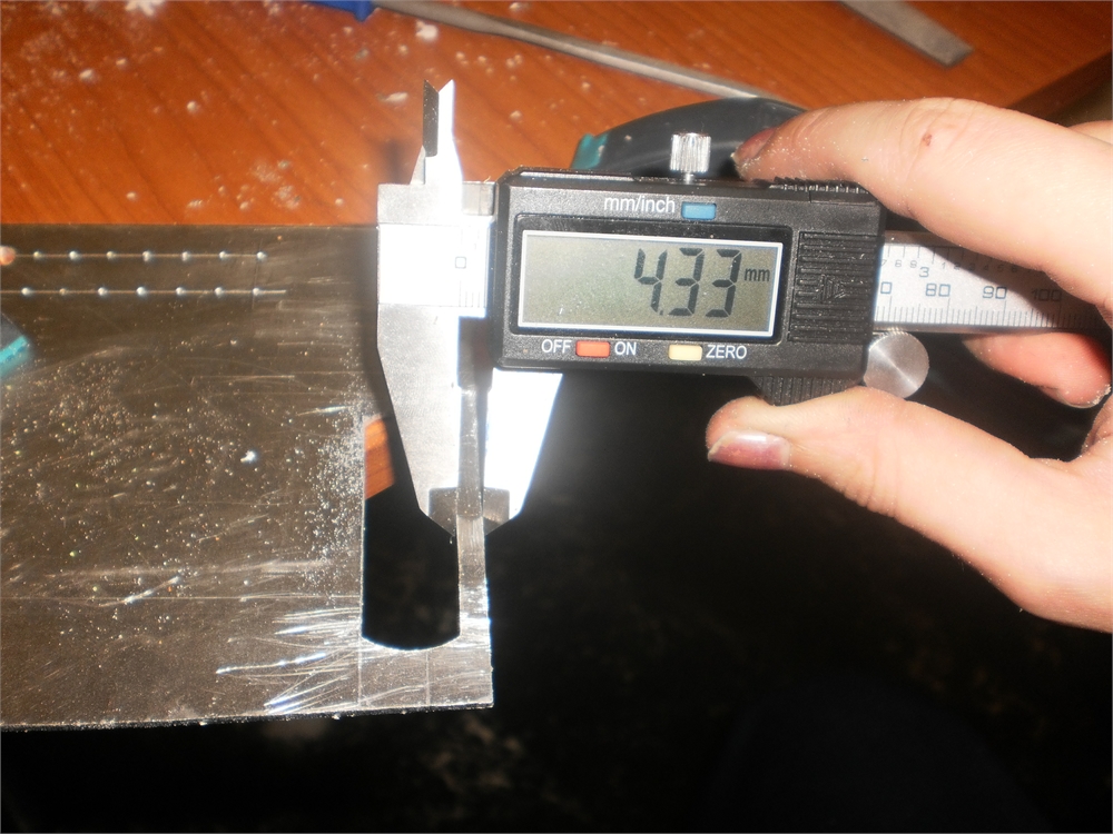

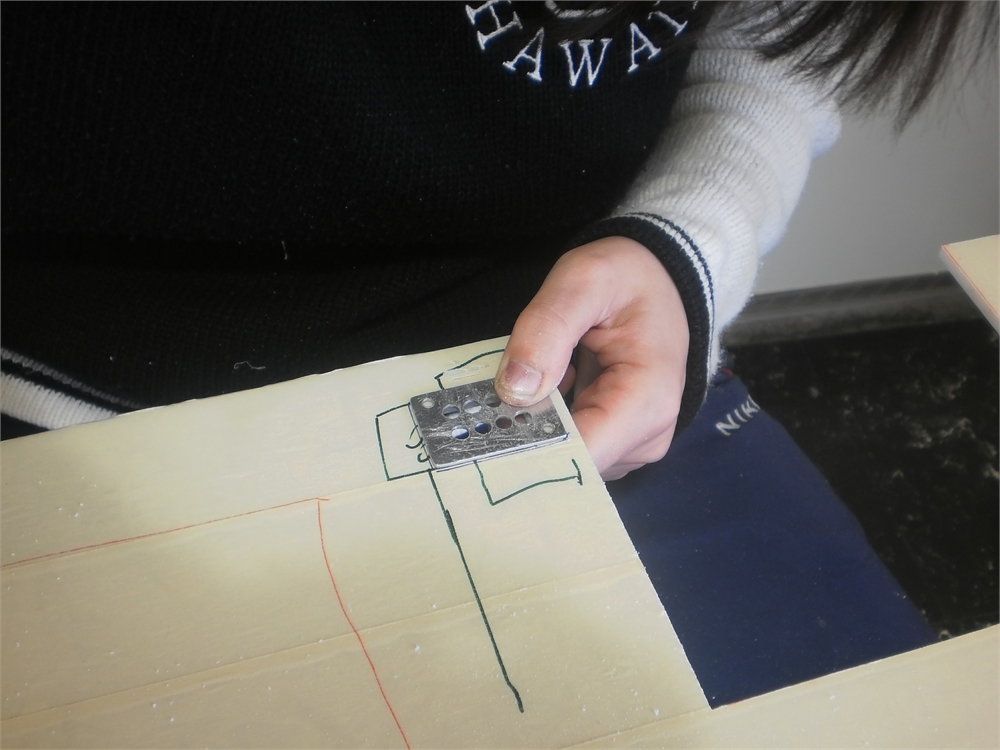

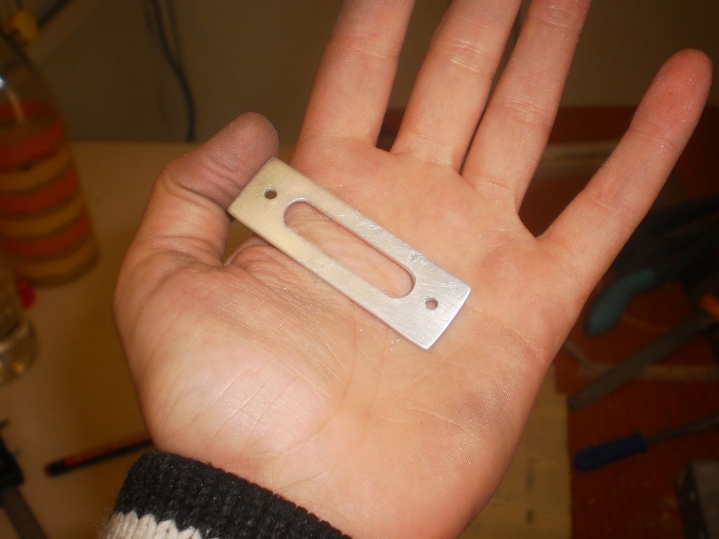

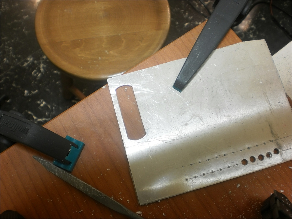

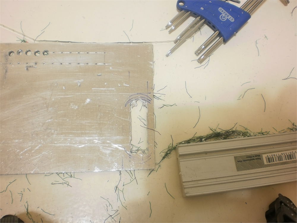

Εγινε το γυάλισμα σε όλα τους και καιρός για παιχνίδια με αλουμίνιο. Το 24πινο είχε βγει ήδη και το 8πινο. Οπότε ήθελα 2 κομματάκια αλουμινίου για το σημείο όπου θα πήγαιναν τα sata στην μητρική και το σημείο που με έκανε να ιδρώσω.
Πάμε ένα ένα

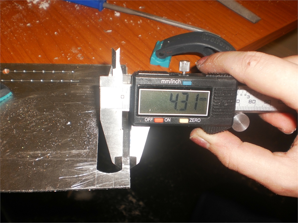

Αρχικά έγινε ένα σχέδιο πάνω στο αλουμίνιο και άρχισε η διαδικασία αφαίρεσης του υλικου που δεν ήθελα
p3071913.jpg?m=1391774388
Ξέρετε μετά τι γίνεται ε; Ναι ναι λιμάρισμα
p3071914.jpg?m=1391774388
p3071918.jpg?m=1391774388
p3071919.jpg?m=1391774388
p3071920.jpg?m=1391774388

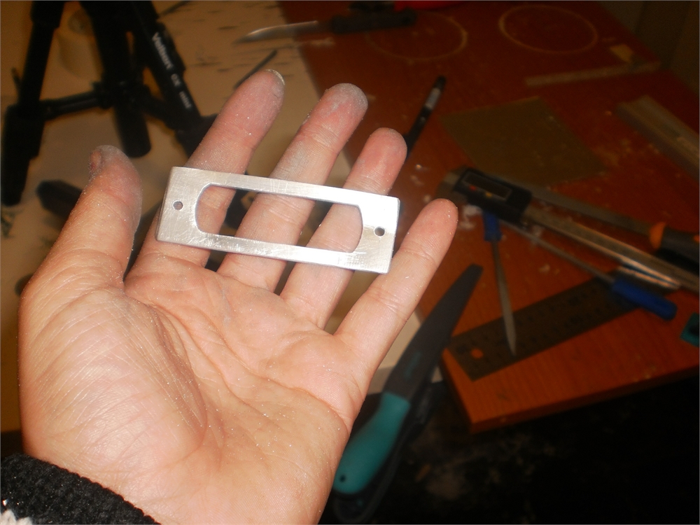

Κόπηκε και το περίγραμμα ΑΦΟΥ έκανα τις 2 τρυπούλες που ήθελα, οπότε ώρα για το τελικό γυάλισμα και το αποτέλεσμα
p3071921.jpg?m=1391774388
p3081924.jpg?m=1391774388

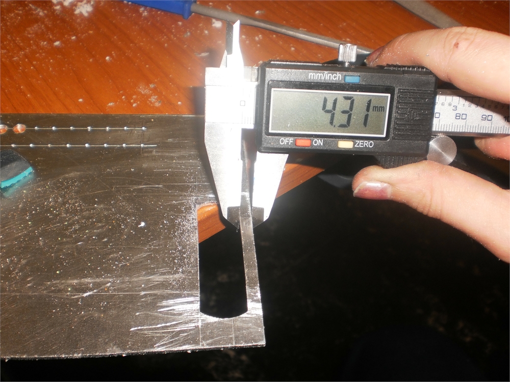

Συνέχεια με το πιο μικρό κομμάτι
p3081939.jpg?m=1391774388
p3081940.jpg?m=1391774388
p3081942.jpg?m=1391774388
p3081944.jpg?m=1391774388
Τέλος λοιπόν :dance3:

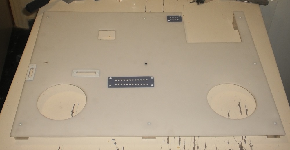

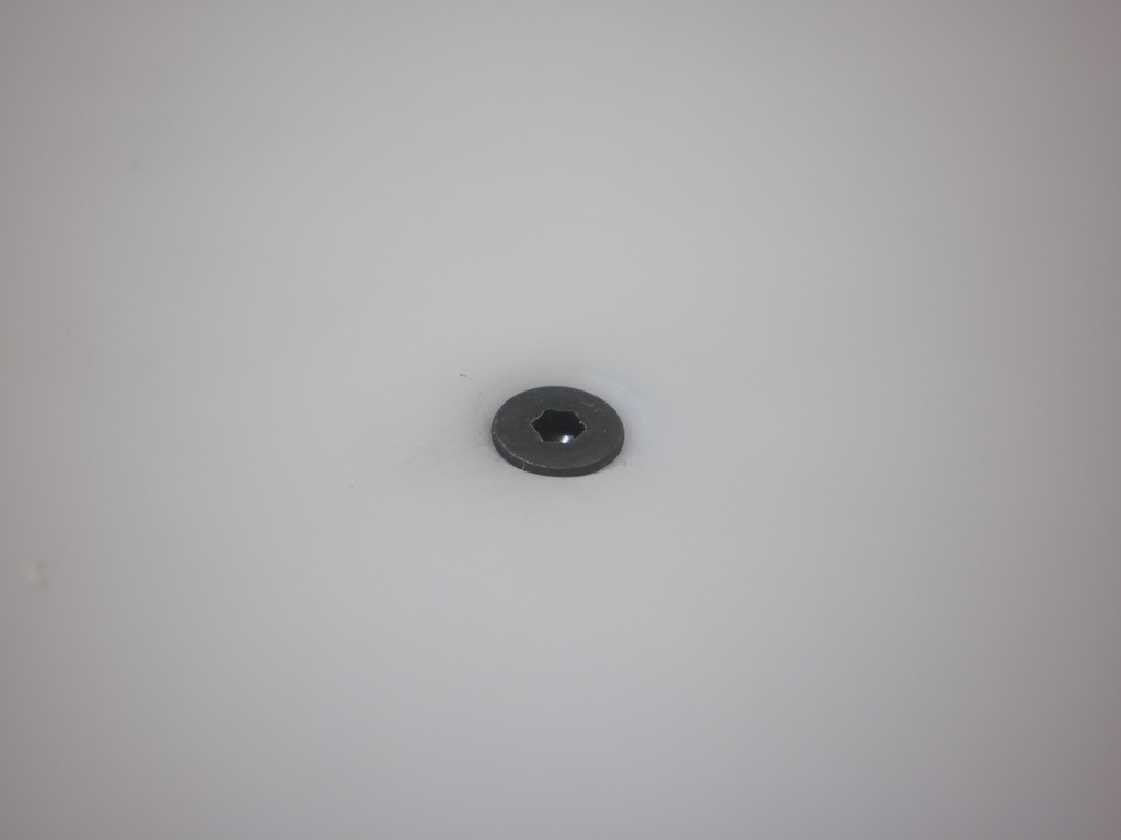

Αφού βάφτηκαν ήρθε η ώρα να περαστούν πάνω στο πλέξι για δοκιμή και να γίνουν τρύπες για τις άσπρες βίδες που είδατε σε προηγούμενο Update
Μία απο αυτές τις τρύπες θα ανοιχτεί ακριβώς κάτω απο το mobo stand. Οπότε οι άσπρες δεν μου κάνανε καθώς είχαν καρούμπαλα στα κεφάλια τους :p
Φρεζάτη λοιπόν
p3081960.jpg?m=1391774388
Ολα στις θέσεις τους
p3091962.jpg?m=1391774388
Το πλέξι έχει ήδη υπερυψωθεί 3 εκατοστά απο το πάτωμα με τα κυβάκια

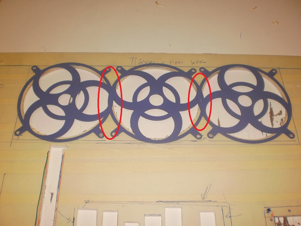

Τέλος για ποιον λόγo έγινε η ξαφνική αλλαγή πλεύσης στα grills;
Αρχικά είχα ανεβάσει ένα Update με το βάψιμο μερικών grill που υπολόγιζα για τις 3 θέσεις πίσω και τις 2 κάτω. λογάριαζα χωρίς τον ξενοδόχο όμως. Καθώς τα συγκεκριμένα, ναι μεν είναι για 12αριδες ανεμιστήρες αλλά είναι αρκετά μεγαλύτερα στο περίγραμμά τους. Το αποτέλεσμα ήταν αυτό εδώ:tomato::tomato::tomato:
p3091964.jpg?m=1391774388
Ετσι λοιπόν λέω γιατί όχι ένα custom σε Laser. Ε ποιος άλλος θα βοηθούσε την κατάσταση με τα laser? Ε ναι ο ακατανόμαστος :p
