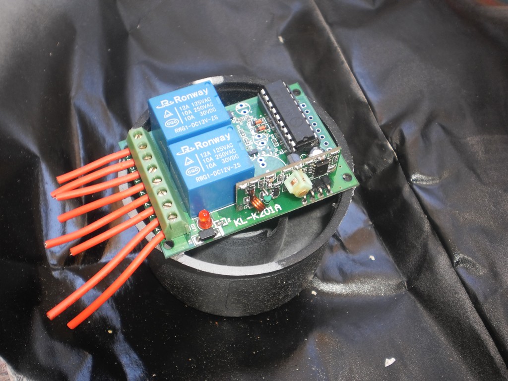

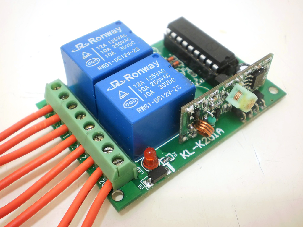

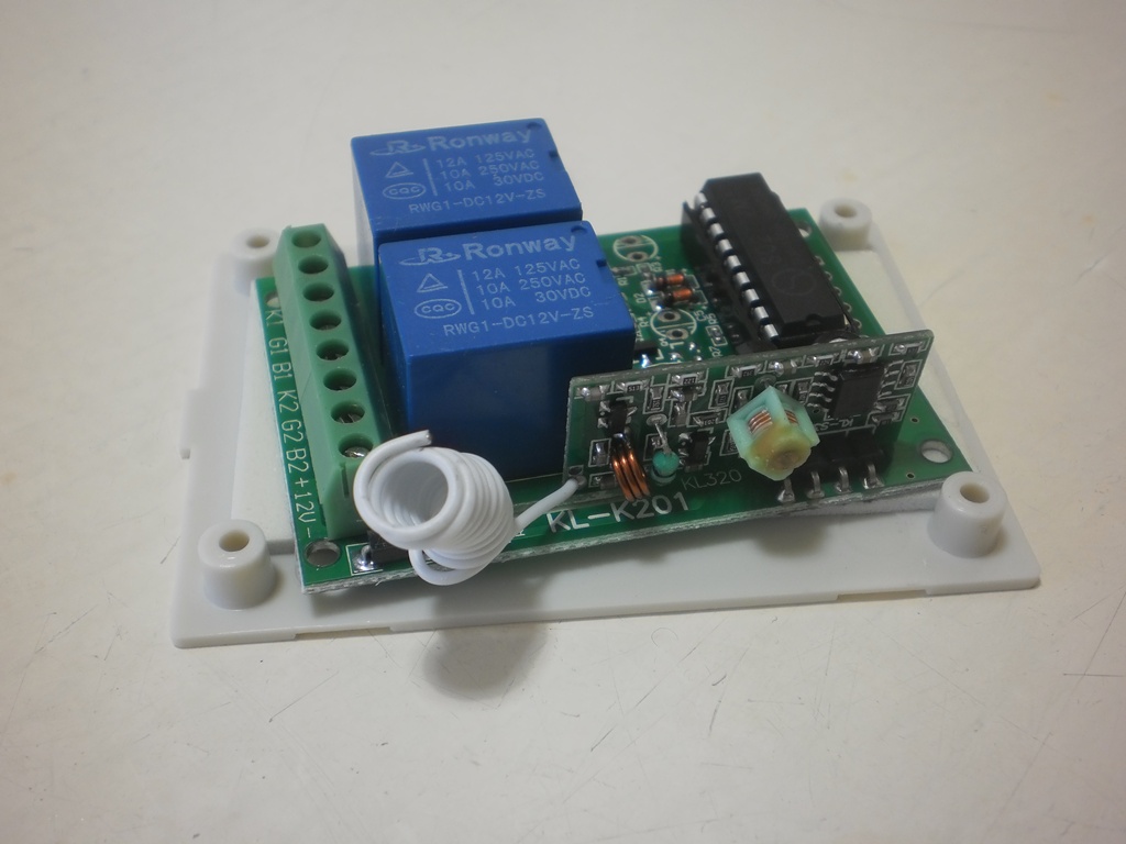

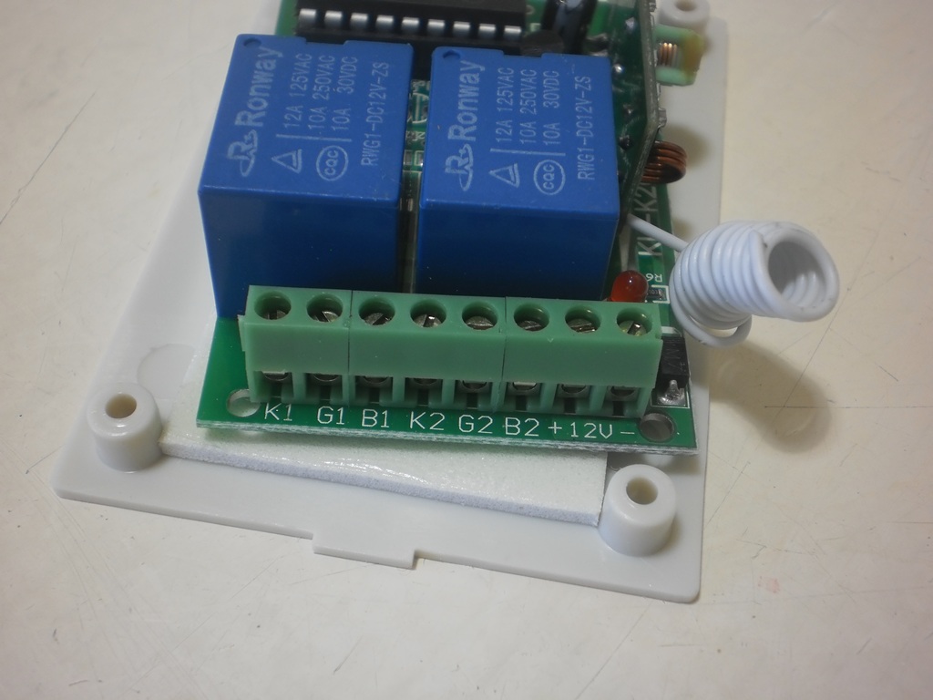

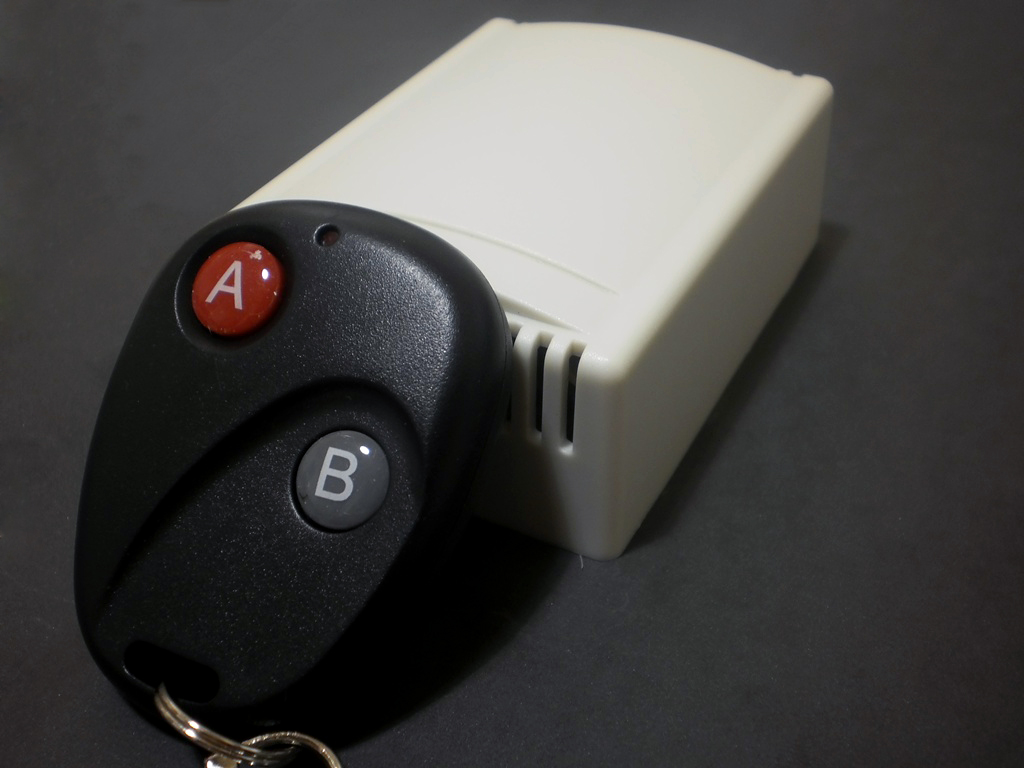

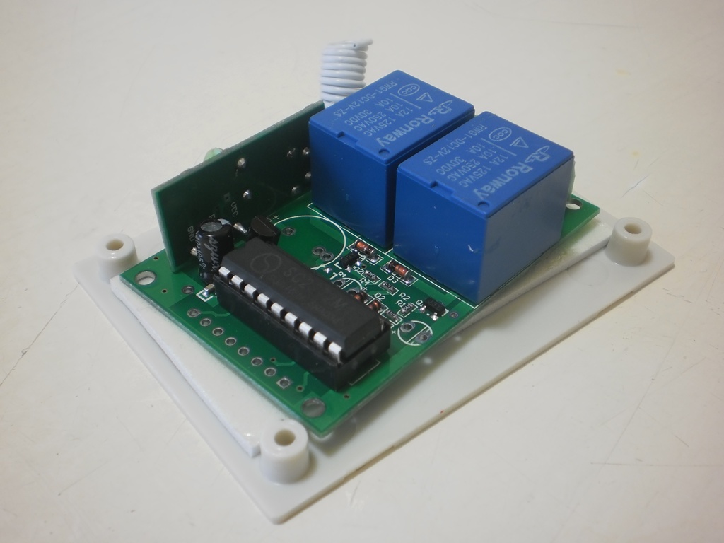

Ο μηχανισμός που μου έλυσε το "πρόβλημα" ήταν ένας μηχανισμός γκαράζ. Συγκεκριμένα ο παρακάτω
p3232057.jpg?m=1391778238
p5022228.jpg?m=1391778238
p5022229.jpg?m=1391778238
p5022230.jpg?m=1391778238

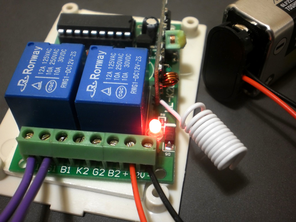

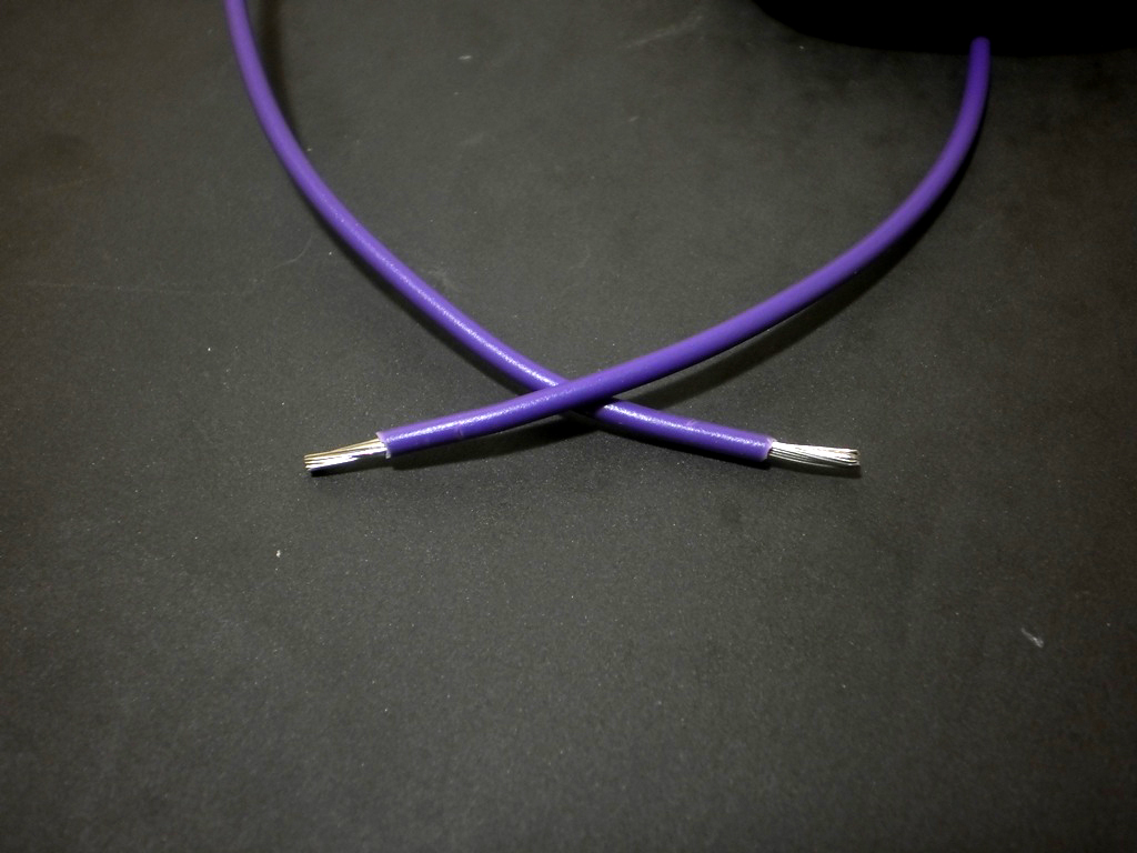

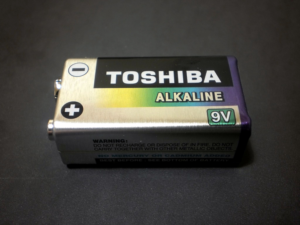

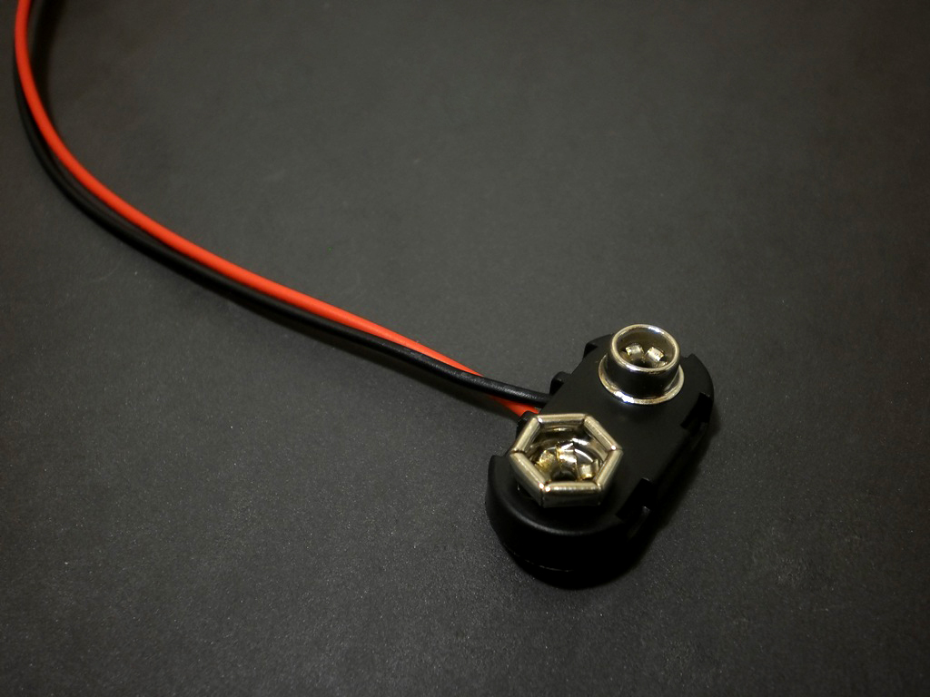

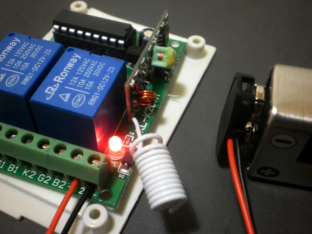

Τροφοδοτήθηκε απο μία μπαταρία και με δύο ακόμα καλώδια (τα βιολετί) συνδέθηκαν οι ακροδέχτες του power on του pc με τον μηχανισμό γκαράζ
p3232063.jpg?m=1391778238
p3232064.jpg?m=1391778238
p3232065.jpg?m=1391778238
p3232066.jpg?m=1391778238
p3232068.jpg?m=1391778238
p3232069.jpg?m=1391778238
Πήγα για δοκιμή και evoilΰ. Sorry για την χάλια ποιότητα του βίντεο ας όψεται το κινητό μου και ο χάλια φωτισμός :p όπως επίσης το ότι είναι για κάποιον λόγο κάθετο στο youtube Και όχι οριζόντιo. Εκανα δύο φορές το upload αλλά τίποτα :( . (Αν κάποιος έχει ιδέα τι παίζει ας στείλει ένα πμ με το τιπ :) )
Οπότε αφού δούλεψε είχα δύο θέματα μετά.
1 να εξαφανιστεί asap η μπαταρία, καθώς δεν έχω κέφια κάθε τρεις και λίγο να αλλάζω μπαταρίες και
2 να εξαφανιστεί επίσης το πράσινο χρώμα της πλακέτας μαζί με το κόκκινο Led (άτιμο κόκκινο παντού με ακολουθείς :p)

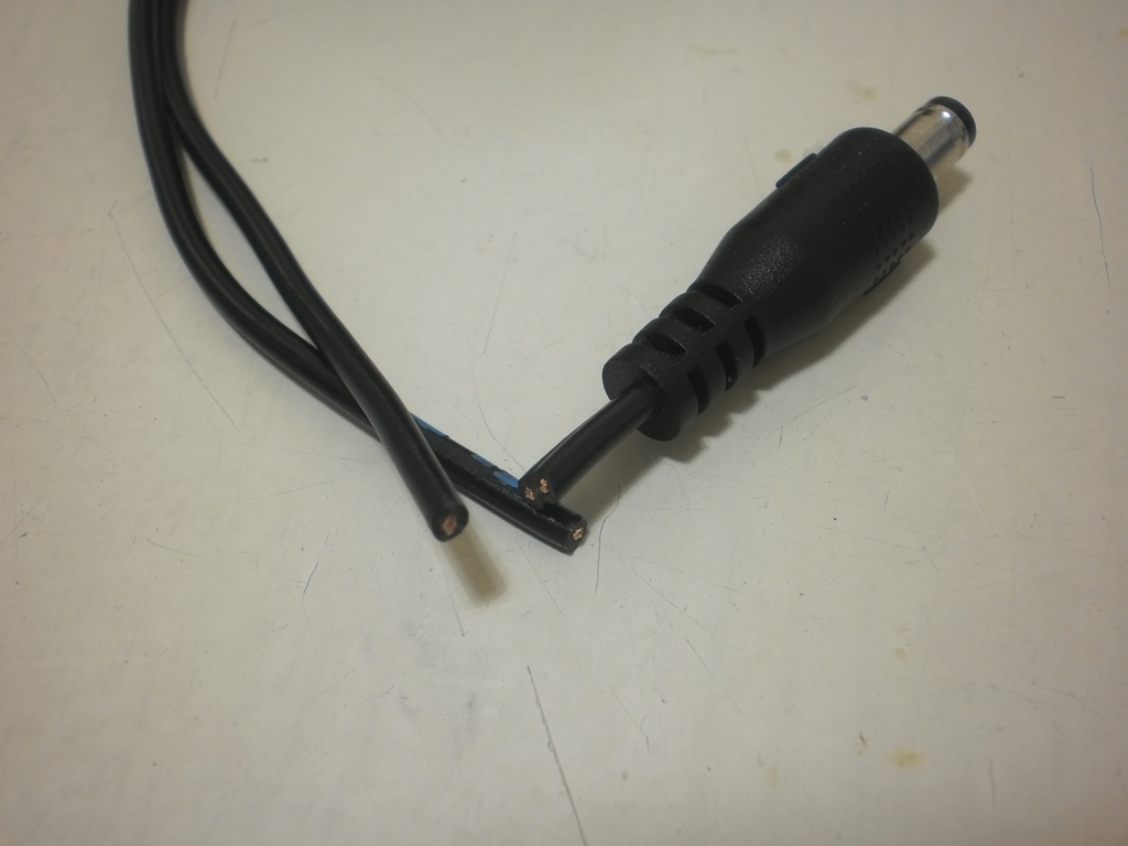

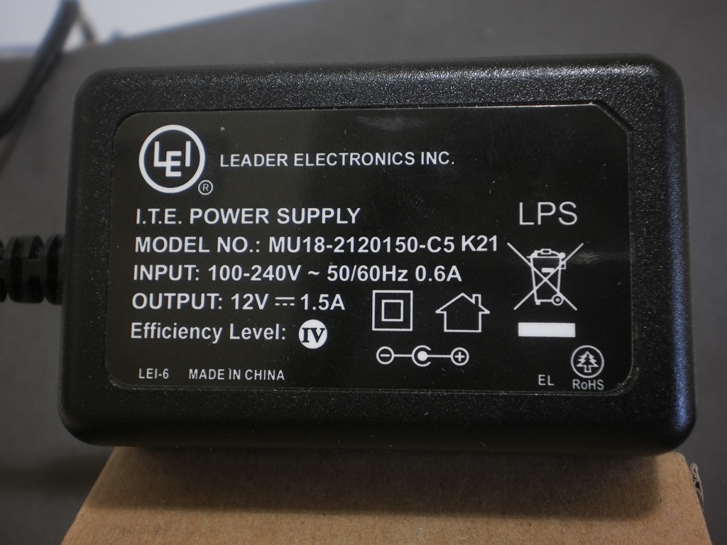

Συνεπώς για το 1 η αντικατάσταση της μπαταρίας έγινε με έναν παλιό μετασχηματιστή που βρέθηκε στην αποθήκη μου και δεν έχω ιδέα απο που κρατάει η σκούφια του ή τι φόρτιζα με αυτόν. Τα στοιχεία του όμως μου κάνανε οπότε δεν την γλύτωσε χειρουργήθηκε

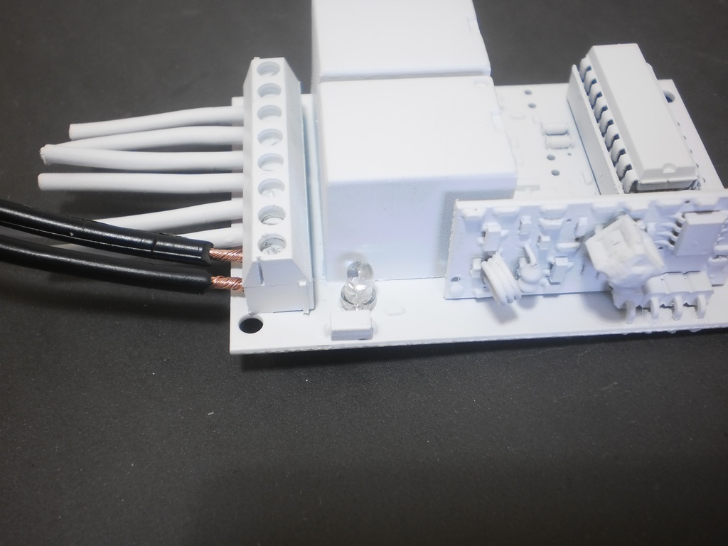

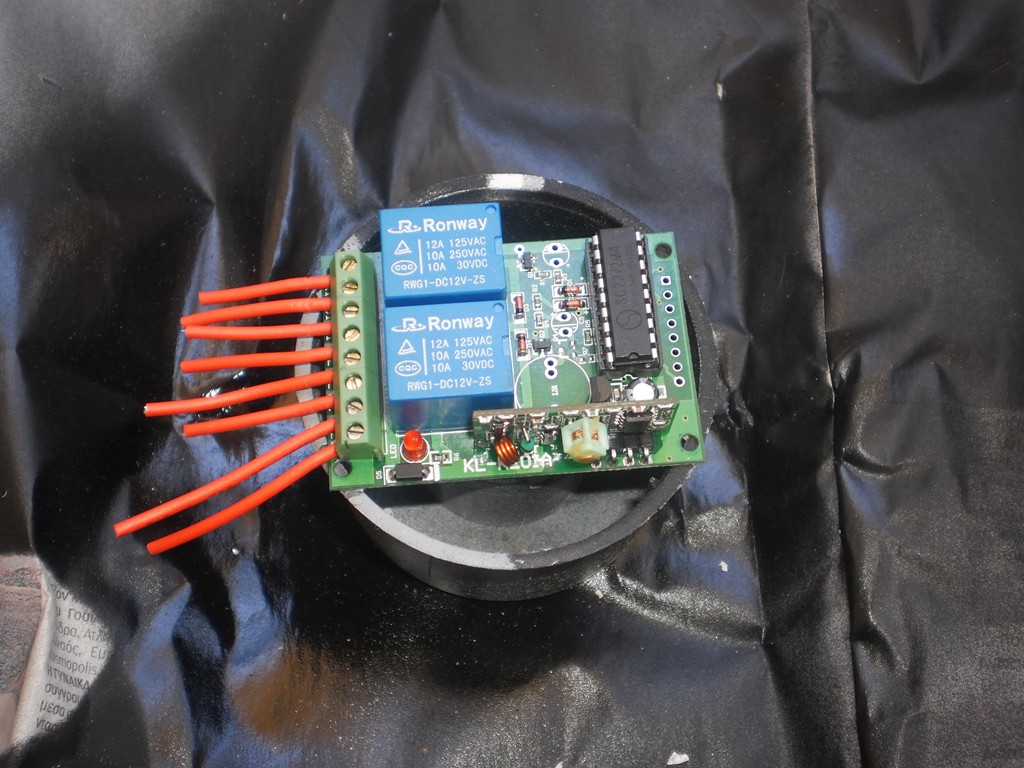

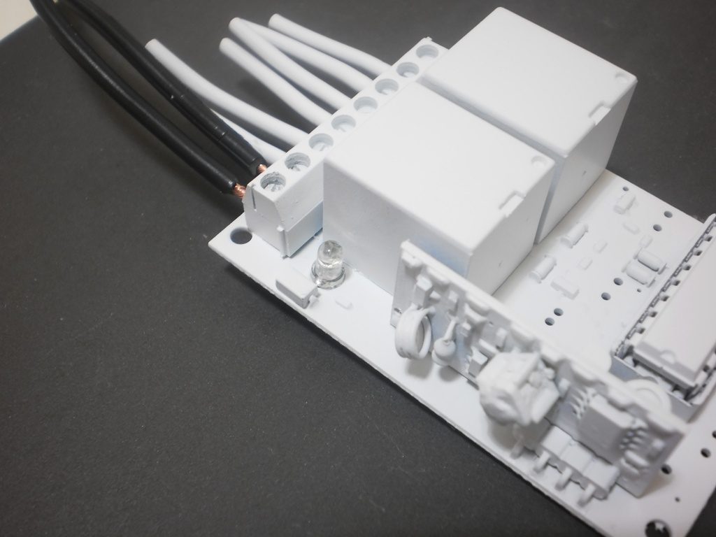

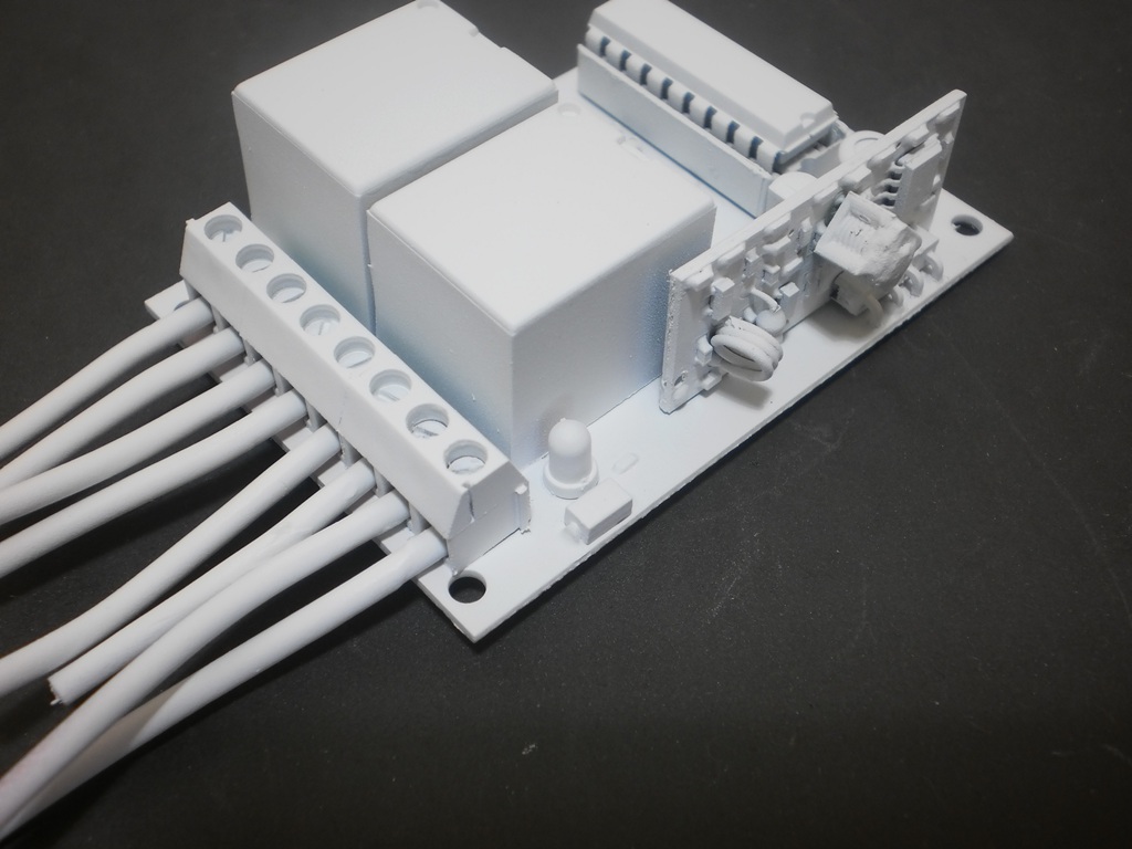

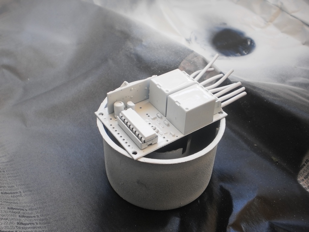

Μετά πήρα φόρα για το Νο2. Η πλακέτα δεν θα έμενε πράσινη σε καμία περίπτωση οπότε έπεσε βάψιμο. Αρχικά κόπηκαν μικρά κομμάτια απο καλώδια και μπήκαν μέσα στις υποδοχές για να μην εισχωρήσει βαφή και έχω προβλήματα. Ετοιμος ο μηχανισμός για βάψιμο
p5022196.jpg?m=1391778238
p5022198.jpg?m=1391778238
p5022199.jpg?m=1391778238
p5022208.jpg?m=1391778238

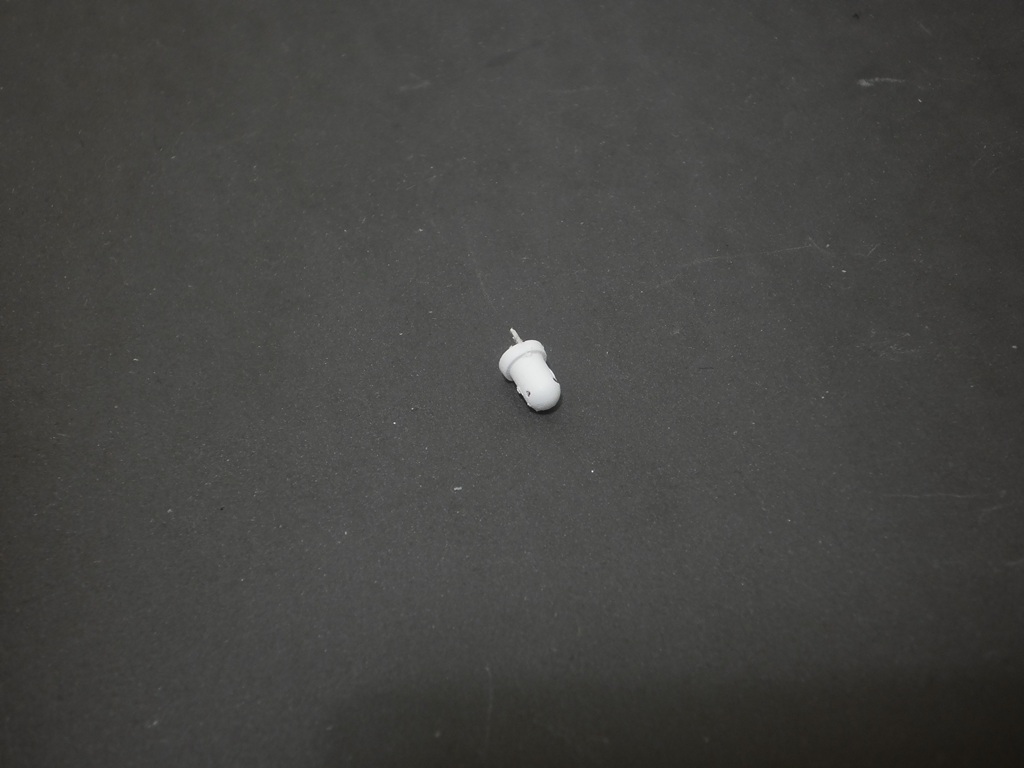

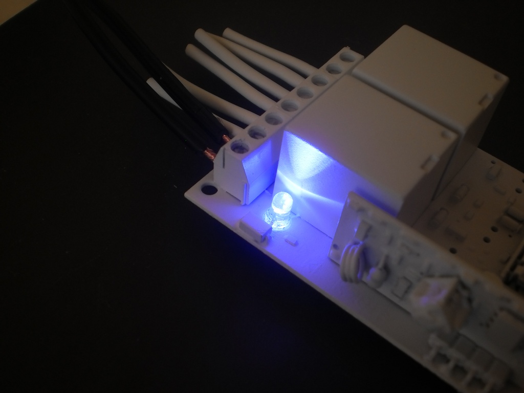

Στέγνωσε και ώρα να πέσει το μάτι μας στο κόκκινο αλλά πλέον κατασπρο λεντάκι :p
p5022214.jpg?m=1391778238
Εξαφανίστηκε asap και αυτό και την θέση του πήρε ένα βιολετί φυσικά και τροφοδοτήθηκε απο τον μετασχηματιστή ο μηχανισμός μας
p5022216.jpg?m=1391778238
p5022217.jpg?m=1391778238
p5022218.jpg?m=1391778238
p5022221.jpg?m=1391778238

Θα μπορούσατε να μας πείτε τι σπρέυ χρησιμοποιείσατε, καθώς και την διαδικασία?
Ολοι εμείς δεν θα σας πούμε αν θέλεις σου λέω εγώ :p
Το σπρέι που χρησιμοποίησα το έχετε ξαναδει στο project. Είναι αυτό που φαίνεται σε μία παλιότερη φωτογραφία που έχω ανεβάσει.
Η διαδικασία ήταν πολύ απλή καθώς περάστηκε με την μία το σπρέι πάνω. Θα μπορούσα για μεγαλύτερη ασφάλεια να χρησιμοποιήσω ειδικό βερνίκι μόνωσης (βερνίκι μετασχηματιστών) πριν, αλλά όπως φαίνονται και τα επιμέρους τμήματα του μηχανισμού δεν είχα κάτι να φοβηθώ. Οπότε μπήκε αμέσως επάνω...:)

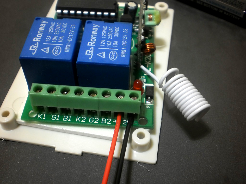

[MENTION=12957]AgentCain[/MENTION] δεν δίνει ρεύμα ο μηχανισμός. Ο μηχανισμός όπως είπα και πιο πάνω έχει συνδεθεί στο power on κουμπί. Αυτό που κάνει είναι να παίζει τον ρόλο του power on switch
Ισως σε βοηθήσει η εικόνα :)
Έγινε επεξεργασία από karmen1983
Link to comment
Share on other sites
[MENTION=12957]AgentCain[/MENTION] δεν δίνει ρεύμα ο μηχανισμός. Ο μηχανισμός όπως είπα και πιο πάνω έχει συνδεθεί στο power on κουμπί. Αυτό που κάνει είναι να παίζει τον ρόλο του remote power on switch
fixed
Ουσιαστικά ένα ρελέ είναι το οποίο όταν πάρει σήμα από το χειριστήριο δίνει ένα παλμό στην μητρική και λειτουργεί ο υπολογιστής
μπορείς να κάνεις το ίδιο και στο ψυγείο,φουρνάκι, οτιδήποτε,δεν είναι και δύσκολο να το φτιάξει κάποιος, αρκεί να χει κάποιες πολύ βασικές γνώσεις...
Link to comment
Αν είναι ρελέ και κρατά την επαφή κλειστή όταν οπλίσει , θα είναι σαν να κρατάς το power-on κουμπί συνέχεια πατημένο - μήπως έτσι κάνεις hard-reset; Για τσέκαρε.
edit:τώρα είδα και τον μετασχηματιστή που έβαλες. Η μπαταρία 9V , το τροφοδοτικό που έβαλες 12V και συνήθως αυτά ξεφεύγουν προς τα πάνω . Αν δεν το μέτρησες με πολύμετρο κάντο μην ψήσεις τίποτα στην πλακέτα.
