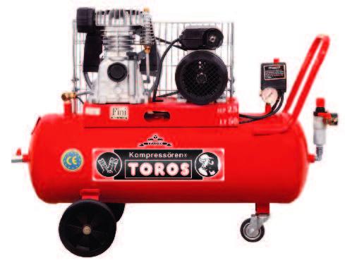

Παιδακια ειδα αυτο. Δεν εχω χρησιμοποιησει ξανα οποτε δεν εχω ιδεα απλα αναρωτιεμαι αν θα μπορουσε με καποιο τροπο να χρησιμοποιηθει για φυσημα pc/laptop.
Καπως δηλαδη να προσαρτηθει αερας κτλ.. αν ναι τι θα χρειαστω; (Εν ημουν σιγουρος για το που επρεπε να το ποσταρω οποτε..)
Link to comment
Share on other sites
Το μόνο που θα χρειαστείς είναι το κομπρεσέρ :)
φυσικά και λάστιχο και αντάπτορες (αν θέλεις βάζεις quick release, αλλιώς το βάζεις μόνιμο)

Ευχαριστω. Ντε και καλα θελει τετοια κουμουτσα; κατι πιο μικρουλι για μικρο εσωτερικο χωρο; μονο πεπιεσμενος αερας σε σπρευ παιζει; Μη βαρατε..:D
Έγινε επεξεργασία από Seek & Find
Link to comment
Παίζει και κάτι τέτοιο:
http://www.skroutz.gr/s/2957016/Verto-52G505.html
Δεν είναι το ίδιο, αλλά για τη δουλειά που το θες είναι μια φτηνή λύση.
