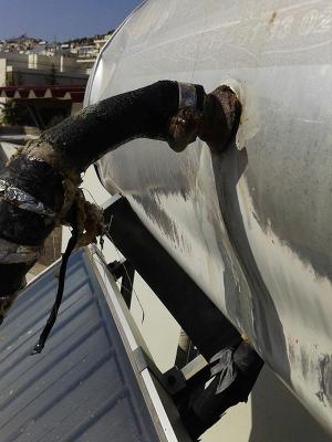

Είχα ποστάρι πριν λίγο καιρό ότι είχε βλάβη ο ηλιακός, είδα μια μικρή «λίμνη» στο πάτωμα κοντά στο κάτω μέρος τον πλακών που αρχικά δεν υπήρχε, γενικά δεν έχει νερά στην ταράτσα αν δεν βρέξει, το νερό έγλυφε ύπουλα από την πίσω πλευρά τον πλακών και μέσα από την μόνωση του σωλήνα που είχα χαλάσει και έβγαινε αλλού, τελικός ένοχος η είσοδος του ζεστού νερού στο μπόιλερ, ο σωλήνας που ενώνει τις πλάκες με το μπόιλερ.
Αγόρασα λίνο σωλήνα ¾ για ψυγεία αυτοκινήτου (4€ / μέτρο) που αντέχει εως 100 βαθμούς, 2 σφιγκτήρες, 4 λίτρα (12€) αδιάλυτο αντιπαγωτικο και 8 λίτρα απιονισμένο (1.58€).
Μου βγήκε λίγο ο κώλος να αφαιρέσω τον παλιό, δεν φτάνει που είχε καεί από τον ήλιο ήταν και σφηνωμένος τελικά τον αφαίρεσα με μια τσιμπίδα (? Δεν είμαι σίγουρος ότι λέγεται έτσι,), το επόμενο δύσκολο κομμάτι ήταν να βάλω τον καινούριο, δεν είχα κάποιο τρόπο να τον ζεστάνω οπότε έβαλα και στις δυο πλευρές από κάποια εργαλεία μέσα για να ξεχειλώσω την άκρη και μετά με αρκετό σπρώξιμο έγινε η δουλεία, ήταν δύσκολη η πρόσβαση, πάταγα με το ένα πόδι ανάμεσα στις πλάκες και το άλλο στον αέρα, τεντωμένος με το ένα χέρι πίεζα να μπει… είχα πάρει καλλιτεχνική πόζα!
Το νερό το αραίωσα 1:2, χωρίς αραίωση έχει προδιαγραφές από -45 έως 105 βαθμούς, 50% αραιωμένο είναι -15 όποτε με 1:2 είναι λογικά κοντά στους -5 βαθμούς, αρκετά καλά για Αθήνα, επίσης το αραίωσα τόσο καθώς το αντιπαγωτικο είναι βαρύ και αν πάει αδιάλυτο μπορεί να μην κάνει τον «κύκλο» του το νερό στο κύκλωμα.

Ελπίζω να καθάρισες και λίγο τη σκουριά του ρακόρ που μπαίνει ο σωλήνας στο καζάνι !
Για να μπαινουν εύκολα οι σωλήνες αυτές, θέλει λίγο λιπαντικό (νερό με σαπουνάκι είναι μια χαρά ), αλοίφεις εσωτερικά τη σωλήνα και λίγο στο ρακορ και μπαίνει πιο εύκολα !
Τώρα μια και έκανες αυτή τη δουλειά πρέπει να κάνεις αλλη μια για να μην ξαναχαλάσει από τον ήλιο.
Τύλα γύρω από τη σωλήνα λίγο θερμομονωτική ταινία (οποιαδήποτε θερμομονωτική σωλήνα για προστασία των σωλήνων θέρμανσης κάνει , την σχίζεις και την περνάς γύρω από τη λαστιχιένια) και μετά :
Πάρε ένα καρουλάκι αλουμινοταινία και τύλα με αυτήν το εκτεθιμένο στον ήλιο τμήμα της σωλήνας.
Αυτό θα κόψει την υπεριώδη ακτινοβολία και η σωλήνα θα χαλάσει μόνο από φυσιολογική γήρανση λόγω θερμοκρασίας (πολλά χρόνια μετά ) ! :)

^^ γενικά να ξέρεις ότι οι συνδέσεις στους ηλιακούς είναι ότι πιο ύπουλο υπάρχει, και θέλει αρκετές επαληθεύσεις ότι έχουν γίνει σωστά. Ειδικά το σημείο που έιχες το πρόβλημα είναι το πιο ύπουλο, και αυτό γιατί έχεις να κάνεις με νερό σε υψηλή θερμοκρασία, το οποίο μπορεί πολύ πιο εύκολα να διαφύγει σαν ατμός στο περιβάλλον. Μιλάω ώς παθόντας. Ετοιμαζόμουν να σουτάρω εναν παλιό Φυρογένη που ''έπινε'' το υγρό που του πρόσθετα κάθε 2 - 3 μέρες. Ευτυχώς ένας καλός μου φίλος ήλθε με ένα φορητό κομπρεσέρ αέρα και αφού έλεγξε ξεχωριστά τους καθρέπτες και τη σερπτίνα με πίεση αέρα ~3 bar (σημείωσε ότι όλο το σύστημα δουλεύει μια χαρά στο 0,5 - 0,8) καταλήξαμε στο συμπέρασμα ότι επρόκειτω για τις συνδέσεις απο τους καθρέπτες στο καζάνι, στις οποίες προηγουμένως δεν φαινόταν απολύτως τίποτα

Αυτό με το λιπαντικό δεν το σκέφτηκα… my fail.. για κάποιο λόγο καταλήγω πάντα στην «βία», για την μόνωση θα κάνω αυτό που είπες, είχα σκοπό να αγοράσω την Τρίτη αφρολέξ που βάζουν στις σωληνώσεις, να το κόψω κατά μήκος ώστε να το περάσω σαν κουβέρτα αφού δεν το έβαλα εξαρχής, αλλά η λύση  με τις ταινίες μου φαίνετε καλύτερη,  η φοτο είναι από τον παλιό σωλήνα.
Ευχαριστώ για την συμβουλή!
