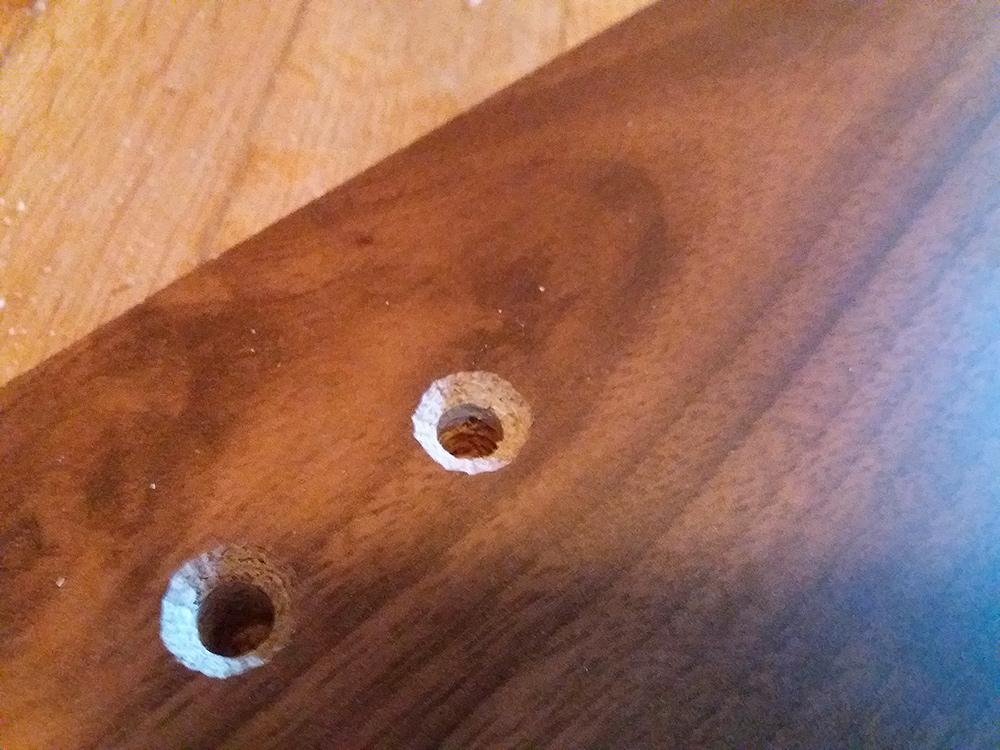

Ζήτησα από τον μάστορα να μου κάνει τρύπες για φερέμια. Τα φεράμια ντουλαπιών για όποιον δεν ξέρει (τα έχει δει σίγουρα πάντως) είναι αυτά εδώ
Η βίδα δεξιά βιδώνει πάνω στο ξύλο και φαίνονται 2 στη παρακάτω φωτογραφία
Γυρνώντας το βαρελάκι λοιπόν παίρνει το κεφάλι της βίδας και το τραβάει προς αυτό. Οπότε λειτουργεί σαν σφυκτήρας. Σε κάθε "κουτί" μπαίνουν 8 στο σύνολο. 4 κάτω και 4 επάνω.
Και αυτά ήταν μέσα στη τιμή που ανέφερα και μου τα έδωσε ο ίδιος που μου έκοψε τα ξύλα.
Ολα τα παραπάνω λοιπόν τα αναφέρω για όποιον ενδιαφέρεται να ξέρει τι να πάει να ζητήσει.
