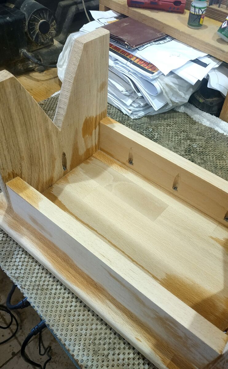

πριν 40 λεπτά, το μέλος ginosvougas έγραψε:

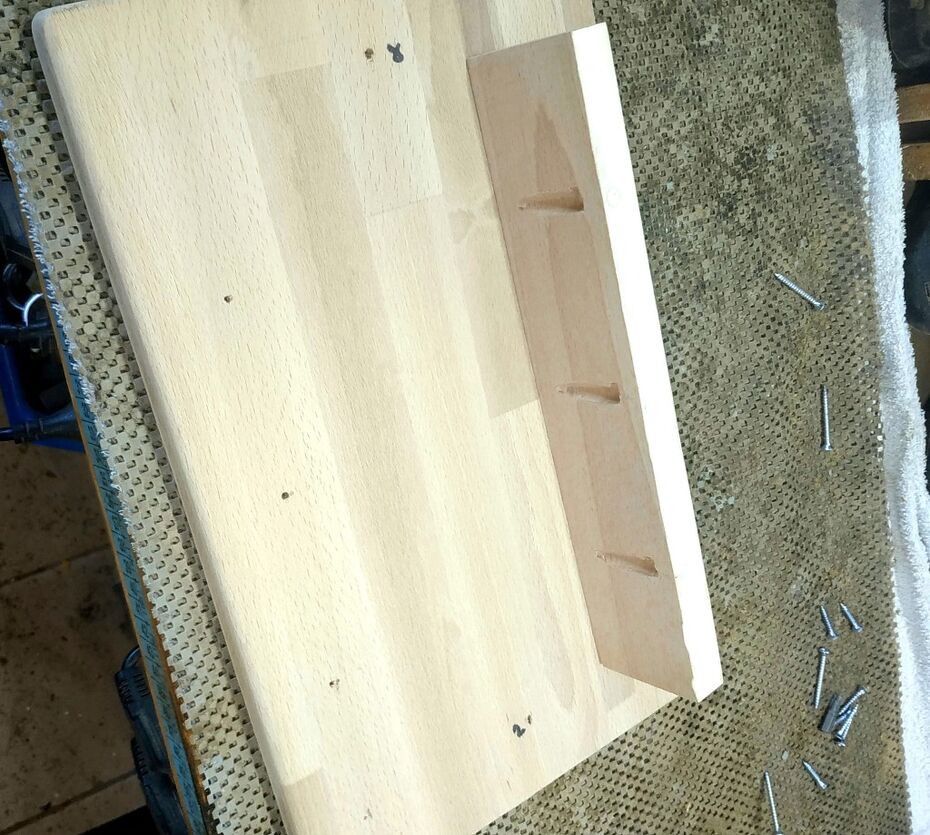

Χαλασε ενας μικρος πλαστικος "μανάβης" στη κουζινα κ (πριν ανοιξουν) τα μαγαζια προσπαθησα να φτιαξω εναν απο οτι ρεταλια ειχα στο μπαλκονι. Το σκελετο τον εκανα απο δοκαρακια που ειχα με τρυπες σα νταβιδια κ τα συρταρια απο ενα κουτι osb για να βαζω εργαλεια.
Βασικα δεν ειναι μαστορεμα ημερας αλλα γιοφυρι της Αρτας (το ξεκινησα πριν 3 εβδομαδες με αμφιβολο αποτελεσμα γιαυτο δεν εχω αρχικες φωτο) γιατι με 3 κορες κ η μια 4 μηνων εχω ελαχιστες ωρες εκτος δουλειας για μαστορεματα.
Το εχω περασει 2 χερια αχρωμο βερνικι εμποτισμου κ θα το περασω τωρα αχρωμο κρουστας.
Το κακο ειναι οτι δεν τα υπολογισα καλα κ αν ανοιξεις κ τα 4 συρταρια με βαρος μεσα δεν ειναι αρκετα βαρυ κ φεύγει μπροστά πραγμα επικίνδυνο για σπιτι που κυκλοφορουν παιδια.
Αλλη λυση εκτος απο το βιδωμα στο τοιχο υπαρχει; για να αποφυγω τη τρυπα μιας που η σπιτονοικοκυρα μενει απο πανω κ θα παρει τηλεφωνο μολις πατησω το δραπανο. (Εχει ξαναγινει) Εξάλλου αν το βιδωσω δεν εχουν νοημα κ τα ροδακια.
Διορθωνεται; Να του βαλω βαρος στη βαση ή να το διαλύσω;

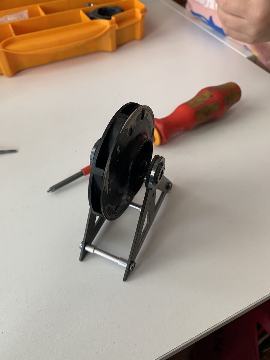

2 hours ago, panoss1442169303 said:
Δεν κατάλαβα πώς έκανες ζυγοστάθμιση.
αφηνεις ελευθερο η γυριζεις ελαφρως το αντικειμενο στη διαταξη που βλεπεις, και αυτο αν δεν ειναι ζυγοσταθμισμενο εχει την ταση να καθεται με συγκεκριμενη μερια κατω. οποτε προσθετεις βαρος στην αντιθετη πλευρα, οποτε γυριζοντας το να σταματαει οπουδηποτε. για βαρος κολλουσα χαρτοταινια ενα κομματι πανω στο αλλο.
πχ
Έγινε επεξεργασία από fuz10n
  • Like 4
  • Agree 1
Link to comment
Share on other sites

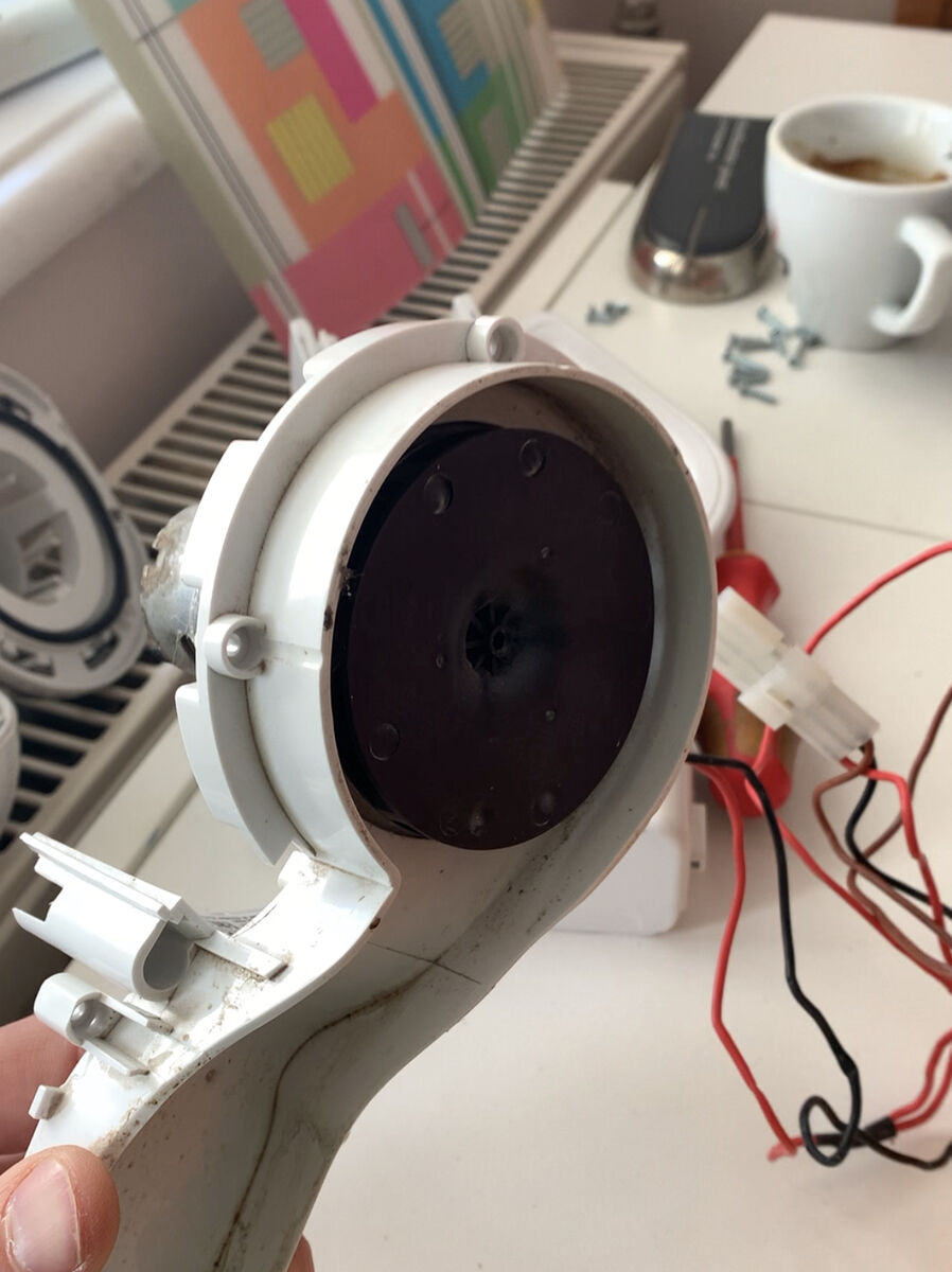

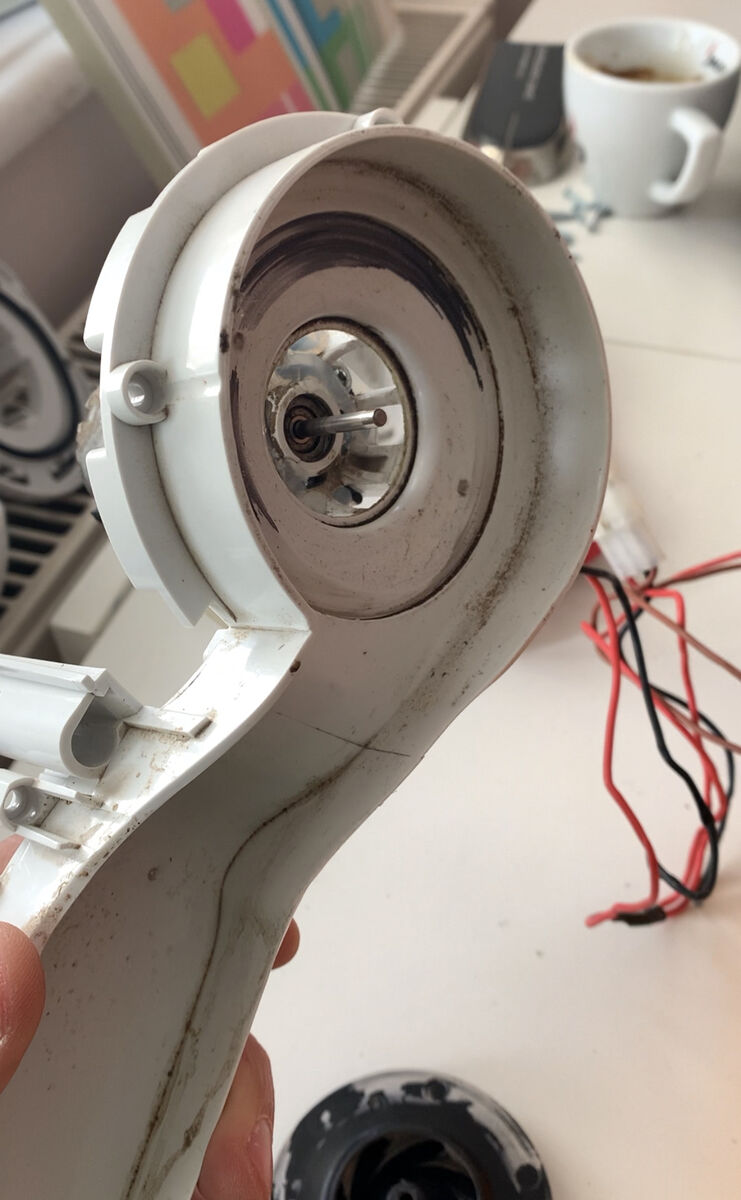

πριν 18 ώρες, το μέλος fuz10n έγραψε:
Καραντινα ημερα 400. Το σκουπακι αρχισε να ουρλιαζει.
Ειναι ισως το πιο δυνατο της αγορας:
18v λιθιου κι τα ρεστα. Αν βαλεις στραβα το φιλτρο ομως και ρουφηξει μεσα σκονες, ξεκιναει το πανηγυρι.
Παρατηρησα με τα πολλα, οτι σκετο το μοτερ:
δε κανει θορυβο. Αλλα με τη φτερωτη-ρουφηχτρα πανω:
σειεται ο τοπος.
Οποτε παμε σε παραδοσιακη ζυγοσταθμιση με αυτοκολλητη ταινια ?
Και ως δια μαγειας δουλεψε. Ξανα σχετικα ησυχο!
Αυτα καλο σκ.
edit. φυσικα το παραξενο ειναι πως ξεκινησε το προβλημα. μεσα κατι σφηνωμενο δεν εχει, δεν εχει σπασει επισης, δε ξερω. θα δειξει.
Η έλλειψη ζυγοστάθμισης δεν αυξάνει το θόρυβο αλλά τον κραδασμό. Από τη φωτογραφία φαίνεται ότι έβρισκε η φτερωτή, μάλλον αυτό διόρθωσες ; )
Link to comment
καλημερα. οχι δεν ηταν αυτος ο θορυβος αλιμονο, το χω ανοιξει 15 φορες. μπορουσα να τη βαλω και πιο εξω να μη βρισκει, αλλα και να εβρισκε εκοβε πολυ το μοτερ το καταλαβαινες.
ο κραδασμος που λες ειναι σωστος, ειχε σα συνεπεια ομως τρομερο θορυβο!
Link to comment
